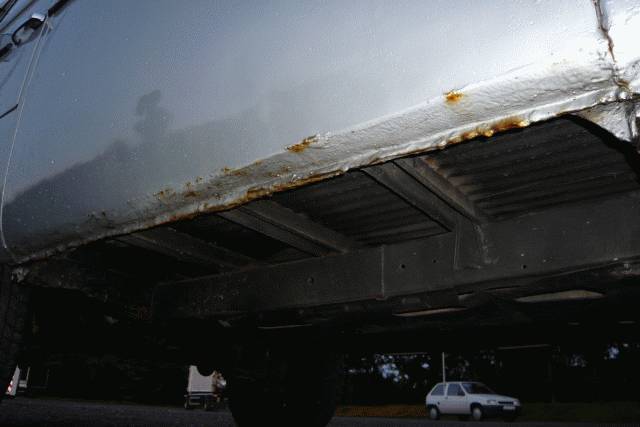

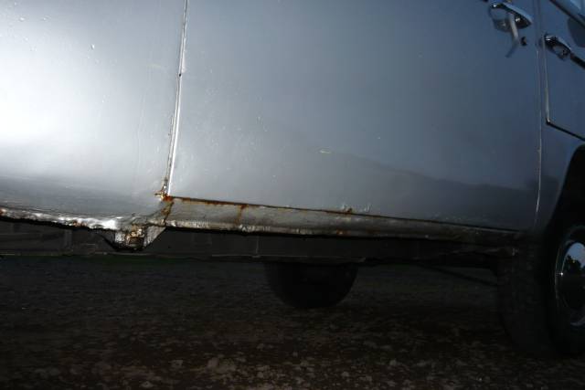

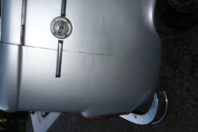

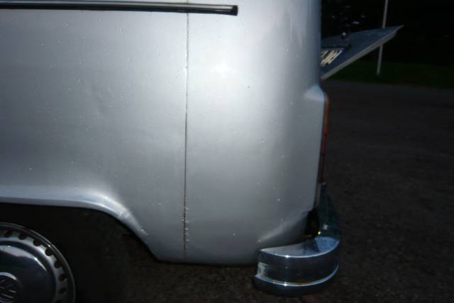

Um das mal zu verdeutlichen, wovon ich rede, nachfolgend ein paar Bilder.
Irgendwie siehts heftig aus, was meint Ihr? Vor allem möcht ich mal wissen, wie man ein an sich gerades Seitenteil so wellig bekommt...

Gringo, das sieht nach mehr als Außenschweller aus:
Innenschweller, Außenschweller, volle Länge übrigens, dann Radlaufendspitzen, Wagenheberaufnahmen, also die unteren 20 cm ...
Aber: Falls es ein Silberfisch ist, dann kommt es auf den Preis und den Zustand der Innenausstattung anm auch auf den Zustand des Dachs und der Regenabläufe ... ob er sich lohnt.

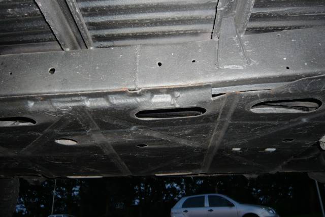

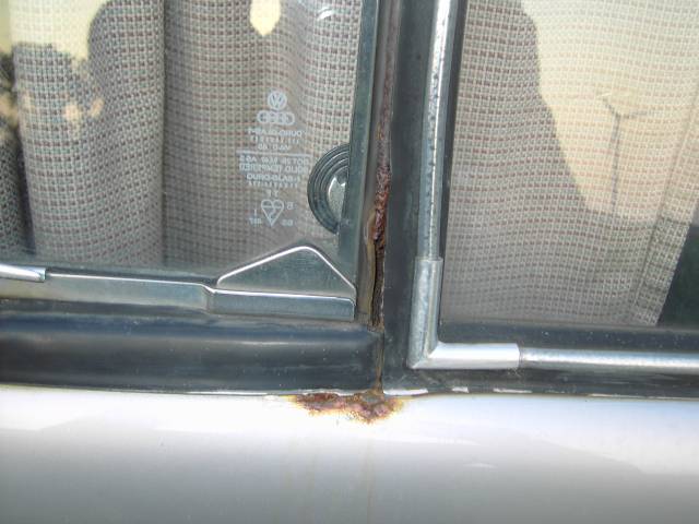

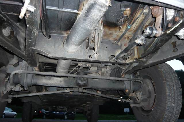

hier noch ein paar Bilder von üblen Stellen:
Dafür allerdings von unten irgendwie gut:
Und die Innenaustattung wär top, lt. Verkäufer...
Was haltet Ihr davon?
Somit kannste das wieder in meinen Fred verschieben
Viele Grüße, Stefan
Viele Grüße, Stefan

Re: Karosserie u. Rost-Fragen
Hm sieht ziemlich wellig aus die Seitenwand
@Klaus
kennst du den Wagen
@Klaus
kennst du den Wagen
oh, wußte ichs doch, aber der hat den ganz anders beschrieben in seiner Anzeige kann ich mich erinnern.
Hab mich schon gewundert, wenn der angeblich in so gutem beschriebenem Zustand sein soll und dann nur 5500 kosten soll, daß da was nicht stimmen kann.
Ist für mich Faß ohne Boden, der ist nur lausig zusammengebraten, irgendwann fällt dir die Karre auseinander, wenn unter dem aufgebruzzelten Rep. blechen alles weggerostet ist.
Ne , also für das Geld wär mir der zu teuer, gibts billigere in dem lausigem Zustand
habe übrigens auch einen Silberfisch in so einem lausigem Zustand, aber da sehe ich noch eher was mich erwartet, aber wenn du den hier abstripst bleibt nur verrottetes Gerippe übrig
Sag Bescheidm ob und wann Du das möchtest. No Prob.Gringo hat geschrieben:Somit kannste das wieder in meinen Fred verschieben![]()
Viele Grüße, Stefan
Mein Tip: Du hattest ein zur Verfügung stehendes Budget genannt. Kauf Dir lieber sofort was "Gescheits".
