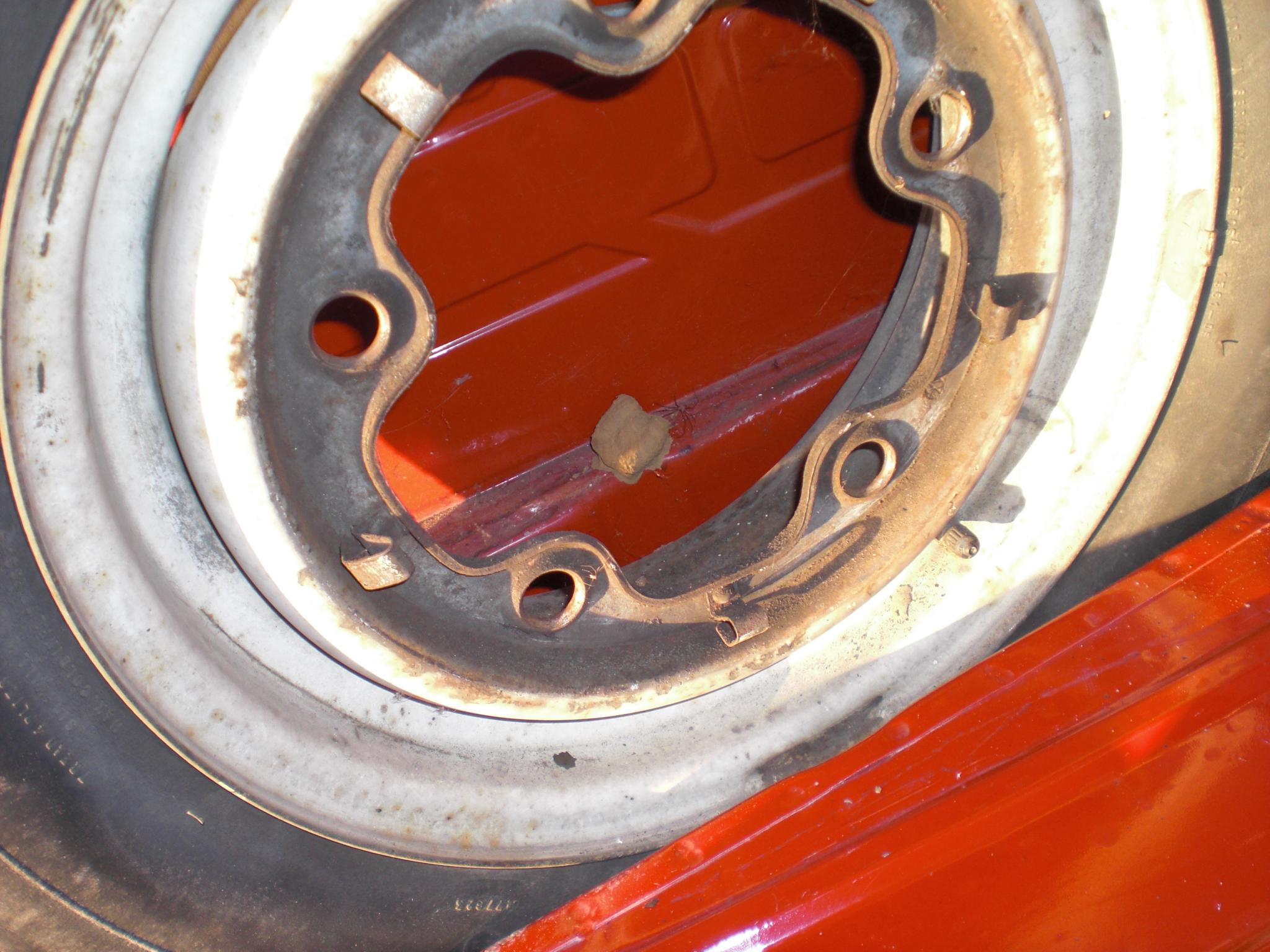

So letztes WE bin ich endlich mal wieder zum Bus gekommen und hab gleich mal mit den Blecharbeiten weitergemacht. Das Frontblech wird doch mehr Arbeit als zuerst vermutet. Leider ist nicht nur das Außenblech zu ersetzten sondern auch der Träger dahinter. Werde den Hohlraum aufmachen und komplett neu aufbauen. Nur so ist es eine saubere Sache.
Die extrem rötliche Farbe ist übrigens hauptsächlich der Wüstensand aus Kalifornien. Wie das Belch weg war schaute mir eine 5cm hohe Sandschicht entgegen. :D
Das Batteriebodenblech ist jetzt auch draußen. Zur Außenseite hin werde ich das original Blech lassen (ca. 4cm). Ist erstens noch sehr gut erhalten und zweitens will ich außen den original Lack soweit wie möglich erhalten.
Langsam gehts vorwärts.... :happy:

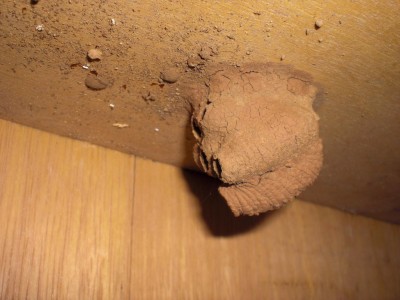

Wurde in den Staaten als Insektenhotel misbraucht.
Diverse Wespennester und ich glaube Bienennester gefunden(aus sand) oder wer baut sowas !!!

ja diese Wanderbienennester, oder was es auch immer ist, habe ich auch zuhauf gefunden....

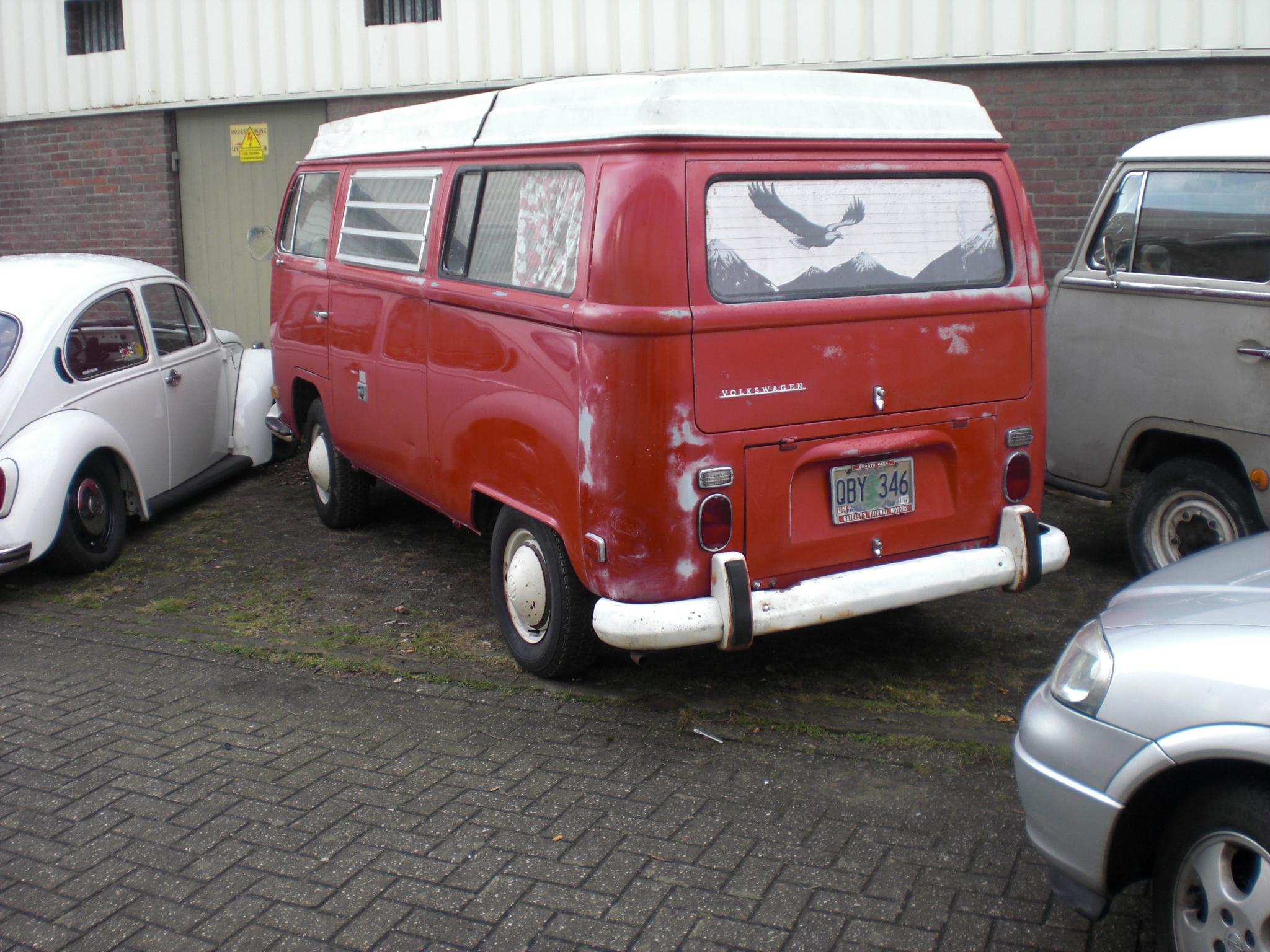

So jetzt melde ich mich auch mal wieder..... :)
...ich muss euch sagen, dass ich in den letzten Wochen einen erheblichen Sinneswandel vollzogen habe ;)
Ich habe mich nun doch zu einer Komplettrestauration entschieden. Auch wenn mir die "Zerstörung" der Patina ziemlich schwer fallen wird!
Es sind einfach zu viele Stellen an denen der Lack schon abbröckelt oder durch die Sonne komplett weg ist. Die Ausbesserungen würden wie ein Flickenteppich aussehen und
da ich doch relativ perfektionistisch veranlagt bin würde mich das nie zufriedenstellen. Unser feuchtes Klima hier ist dafür einfach nicht gut.... Um ihn rosten zu lassen ist es einfach ein zu gute Basis.
Ich hoffe die Erstlackfetischs werden es mir verzeihen :happy:
Ich werde zwar für die Lackierung noch mal deutlich tiefer in die Tasche greifen müssen aber wenn schon denn schon....
Die wird aber absolut erste Wahl... habe da einen sehr sehr guten Mann an der Hand....
Habe die letzen Wochen leider nicht sehr viel Zeit gehabt am Bus weiter zu arbeiten.
Hier ein kleiner Eindruck von gestern.....
