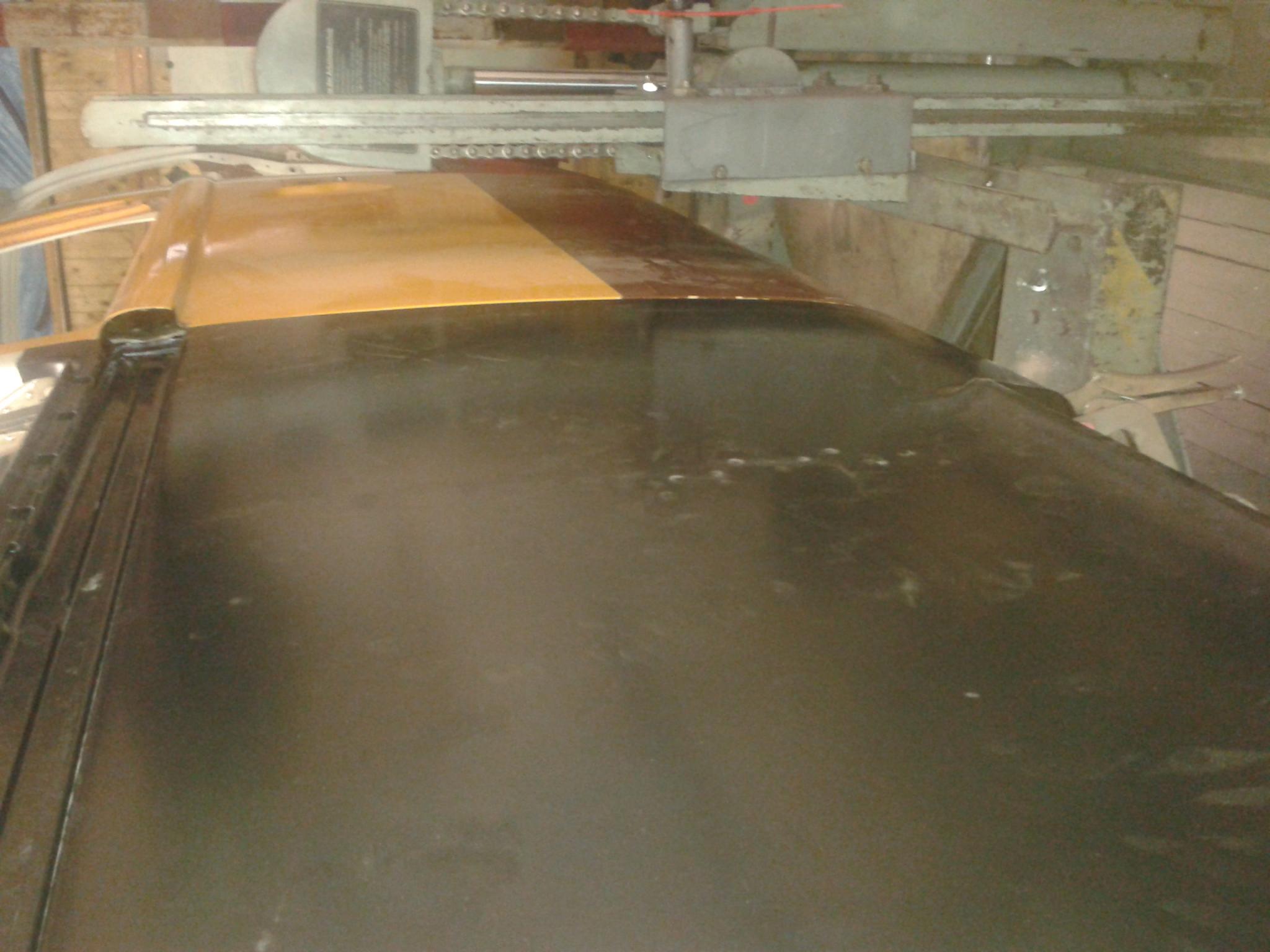

Weiter geht's.

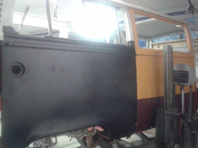

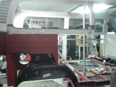

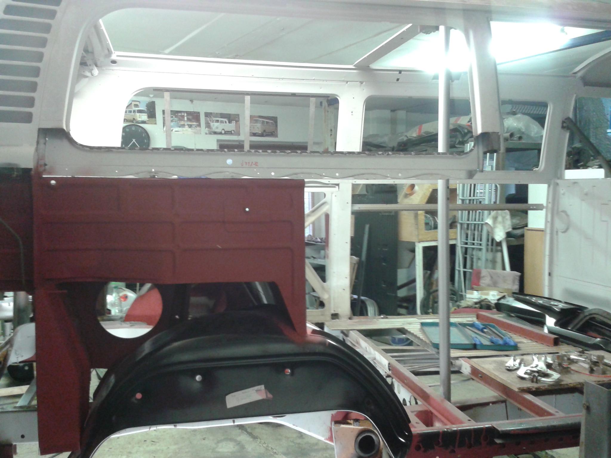

Als erstes habe ich das Blech hinten rechts zwischen innerer Seitenwand und Außenhaut ersetzt.

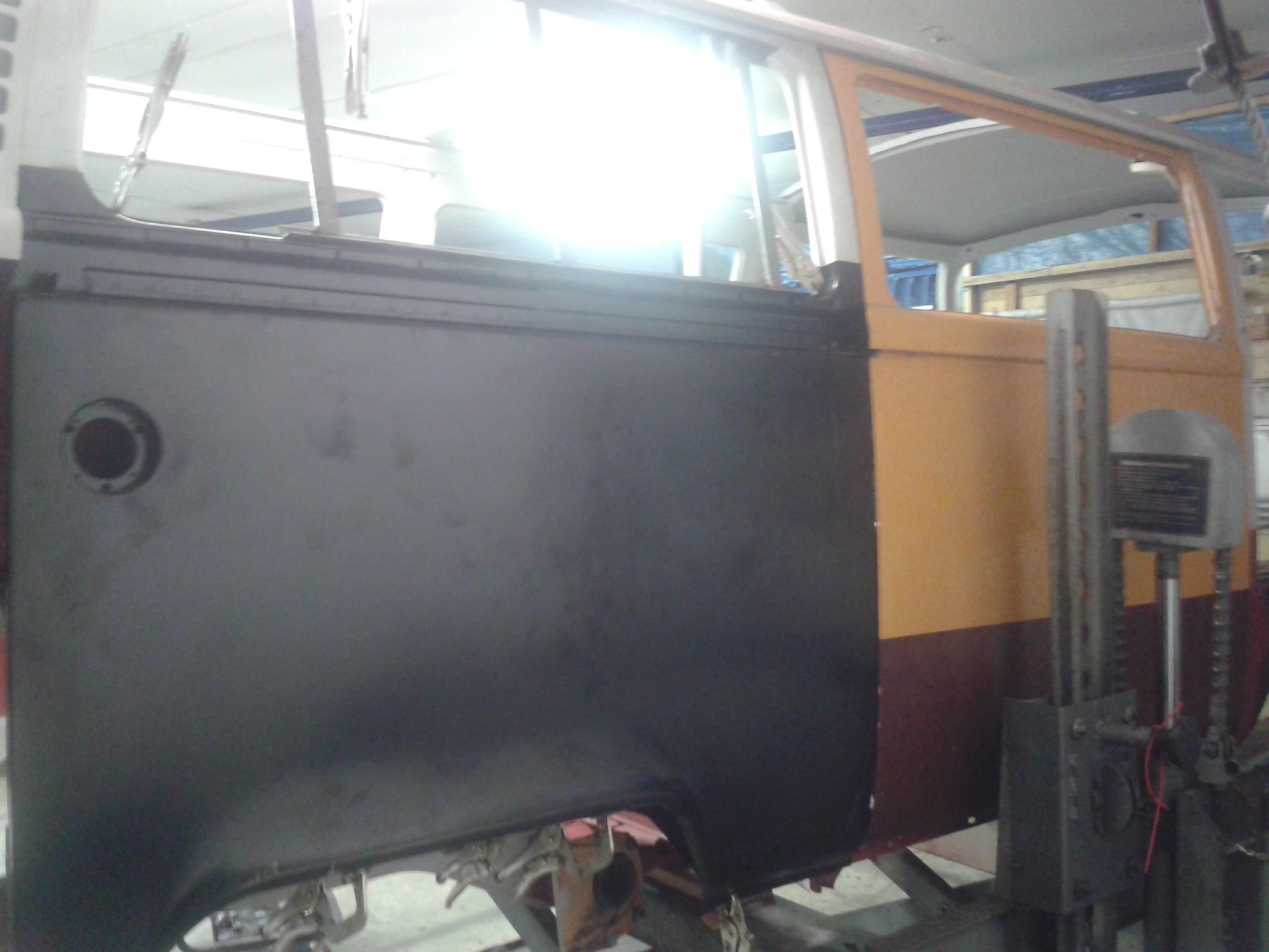

Anschließend die c-säule entfernt, sowie den Scheibenrahmen der alten Außenhaut und habe dementsprechend das neue Seitenteil angepasst. Um zu sehen ob die Seitenwand perfekt sitzt, fertigte ich eine Scheibenrahmenlehre an und habe dann extra noch die Schiebetür eingesetzt. Spaltmaße hauen hin. Zum Radkasten hin sitzt die Seitenwand auch perfekt.
Und rein mit dem neuteil

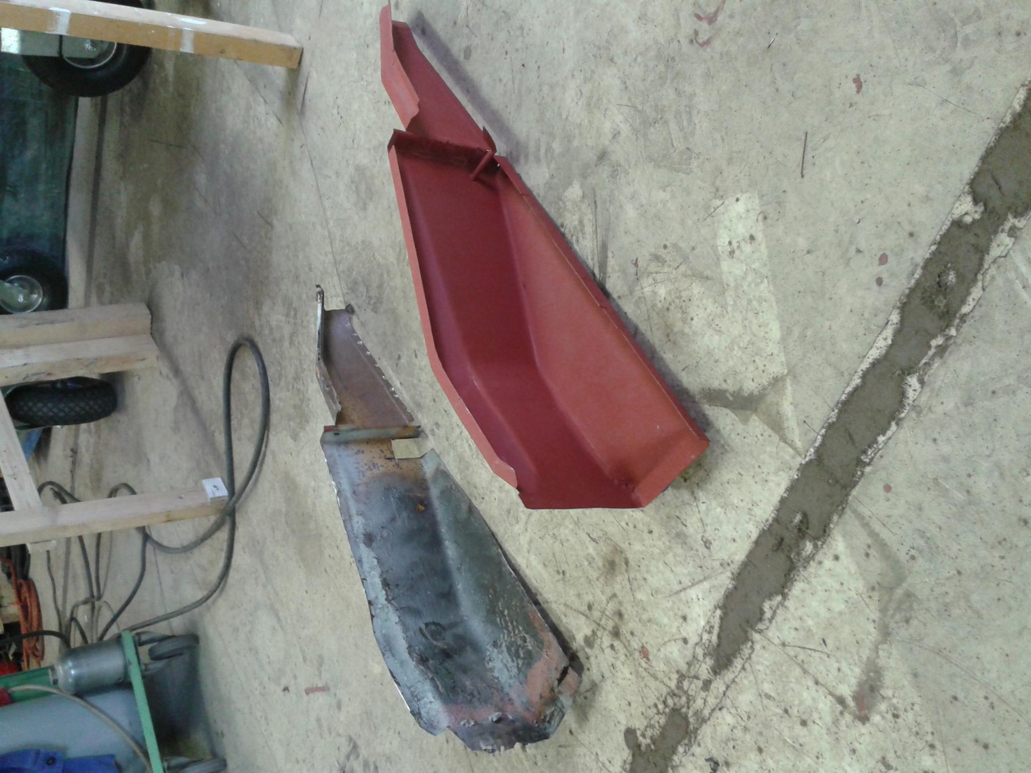

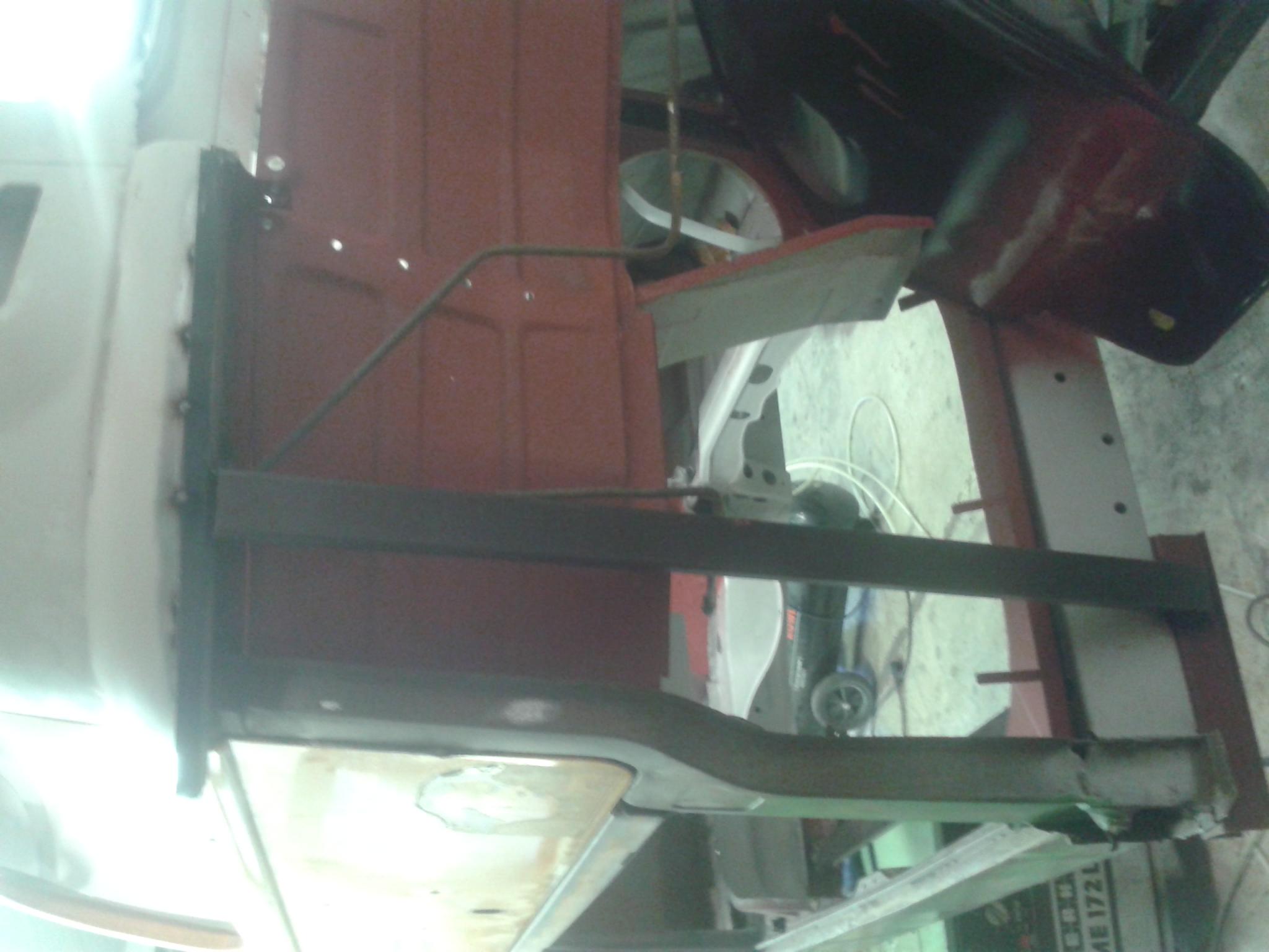

Altteil raus. Vorher noch eine Verstärkung eingeschweißt damit nichts abgnickt
Links  altteil     rechts neuteil
FG MARCUS :)

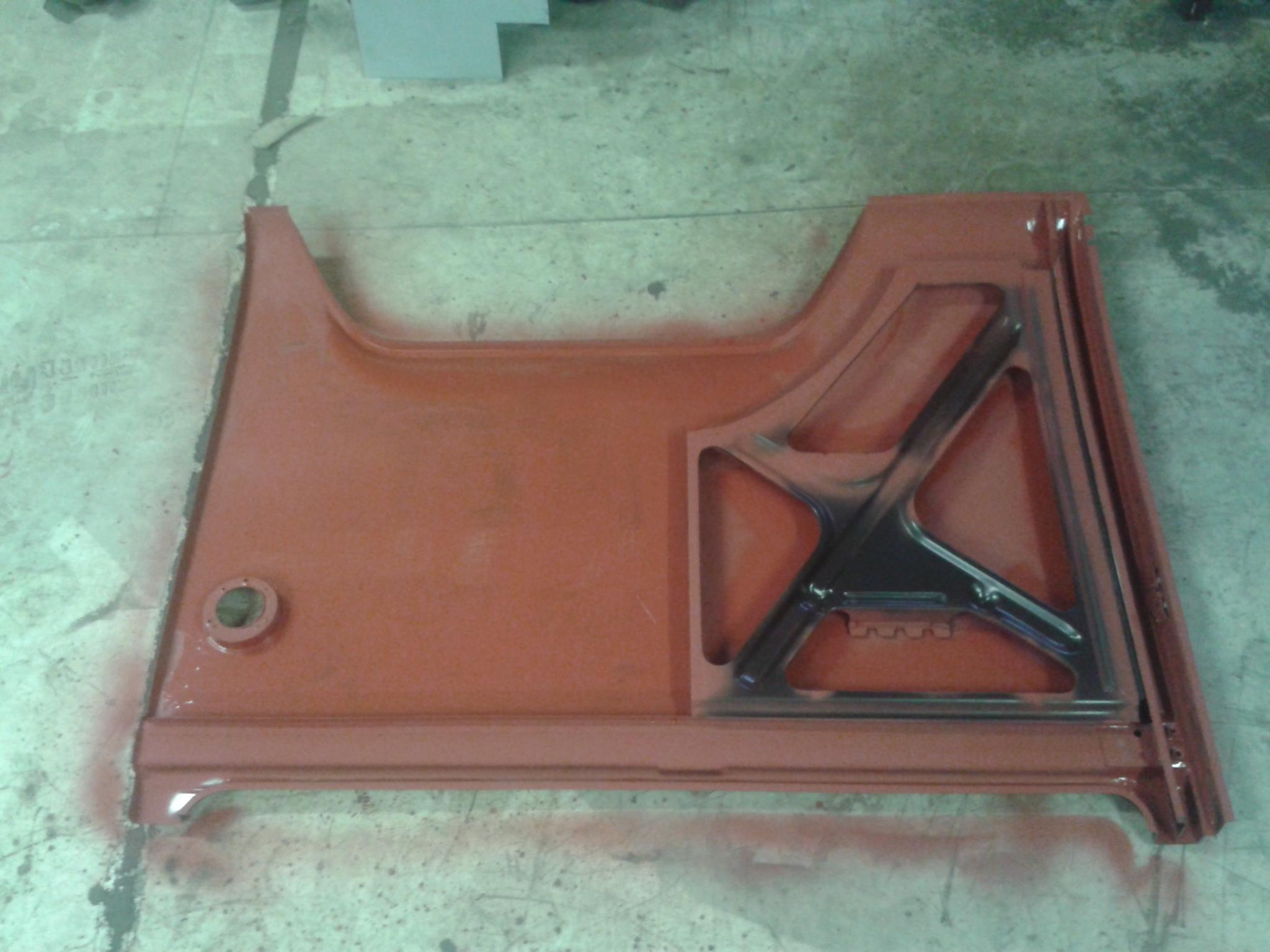

Teil 2
Passt :)
Passt :)

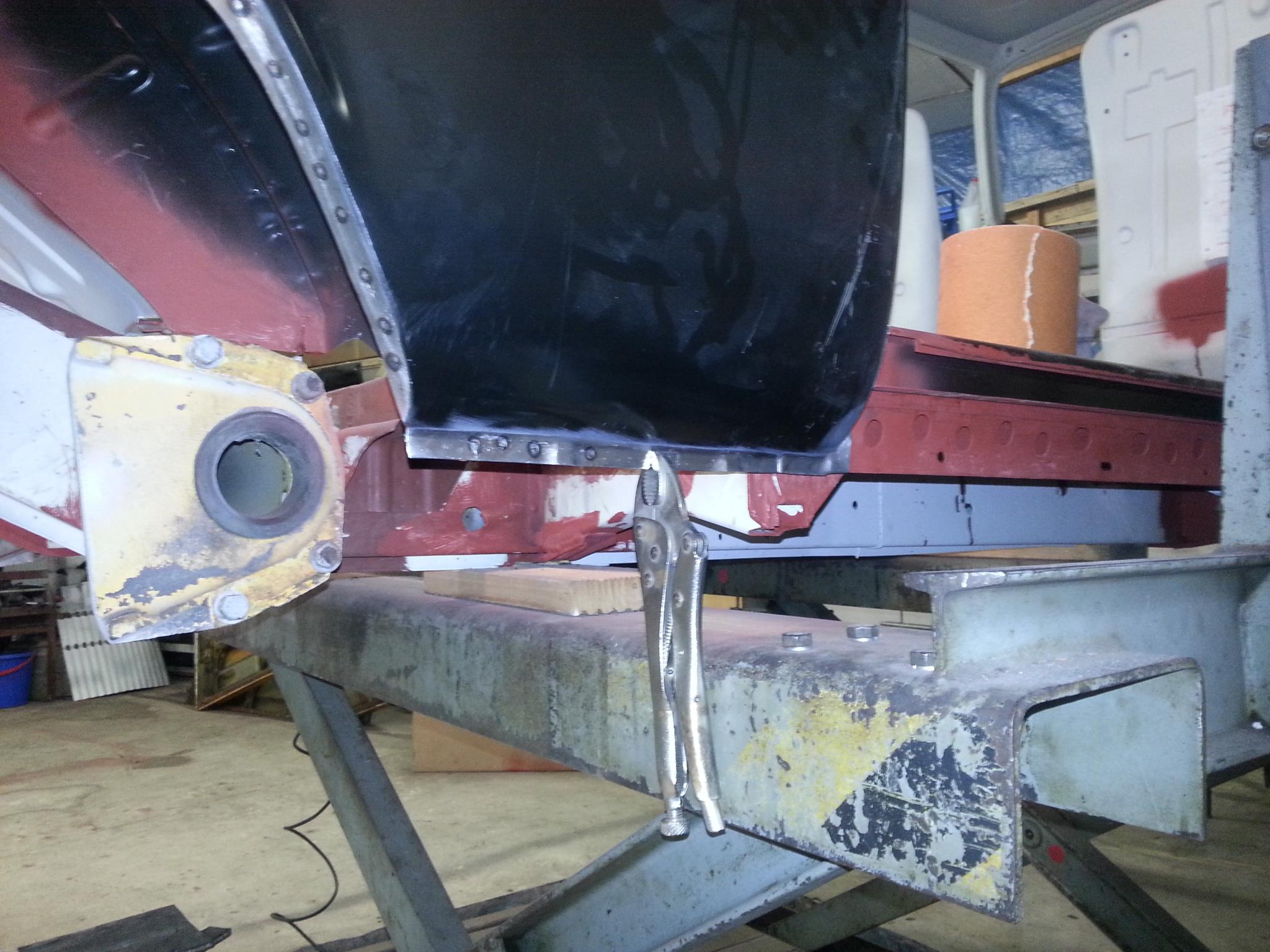

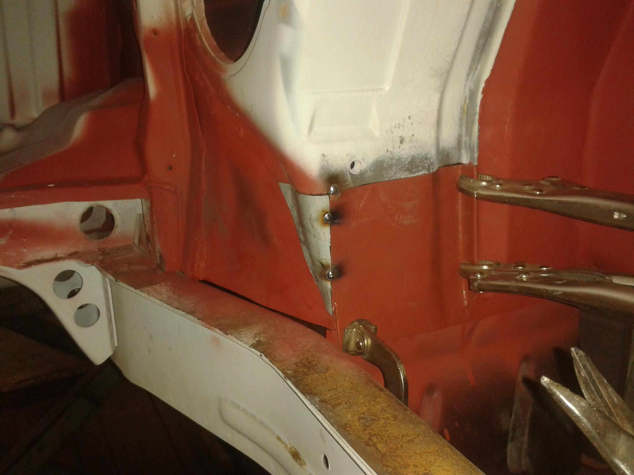

Habe nun als nächstes die rechte Seite des Motorraums/Batteriebereich fertig gestellt.
:schlaumeier: danke auch nochmal an Andy (Hardtop-Westi), der mit bei der Rekonstruktion dieses Bereiches Hilfestellung gegeben hat :gut:
Letztendlich habe ich dann endlich mal das rechte Seitenteil eingeschweißt.

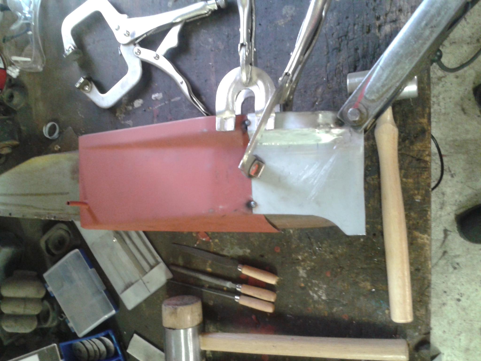

ich bin ja echt platt, du hast da ja noch mehr Arbeit wie ich. Echt Super muss ich sagen! Sag mal fertigst du die ganzen Teile selber an, oder kaufst du die irgendwo?
Wünsch dir noch viel Erfolg weiterhin.
Gruß Jens
bullide
Beiträge: 580
Registriert: 07.10.2011 23:22
Re: [Bullide] Vorstellung "Bullide"
Beitrag von bullide »
Hallo Jens,

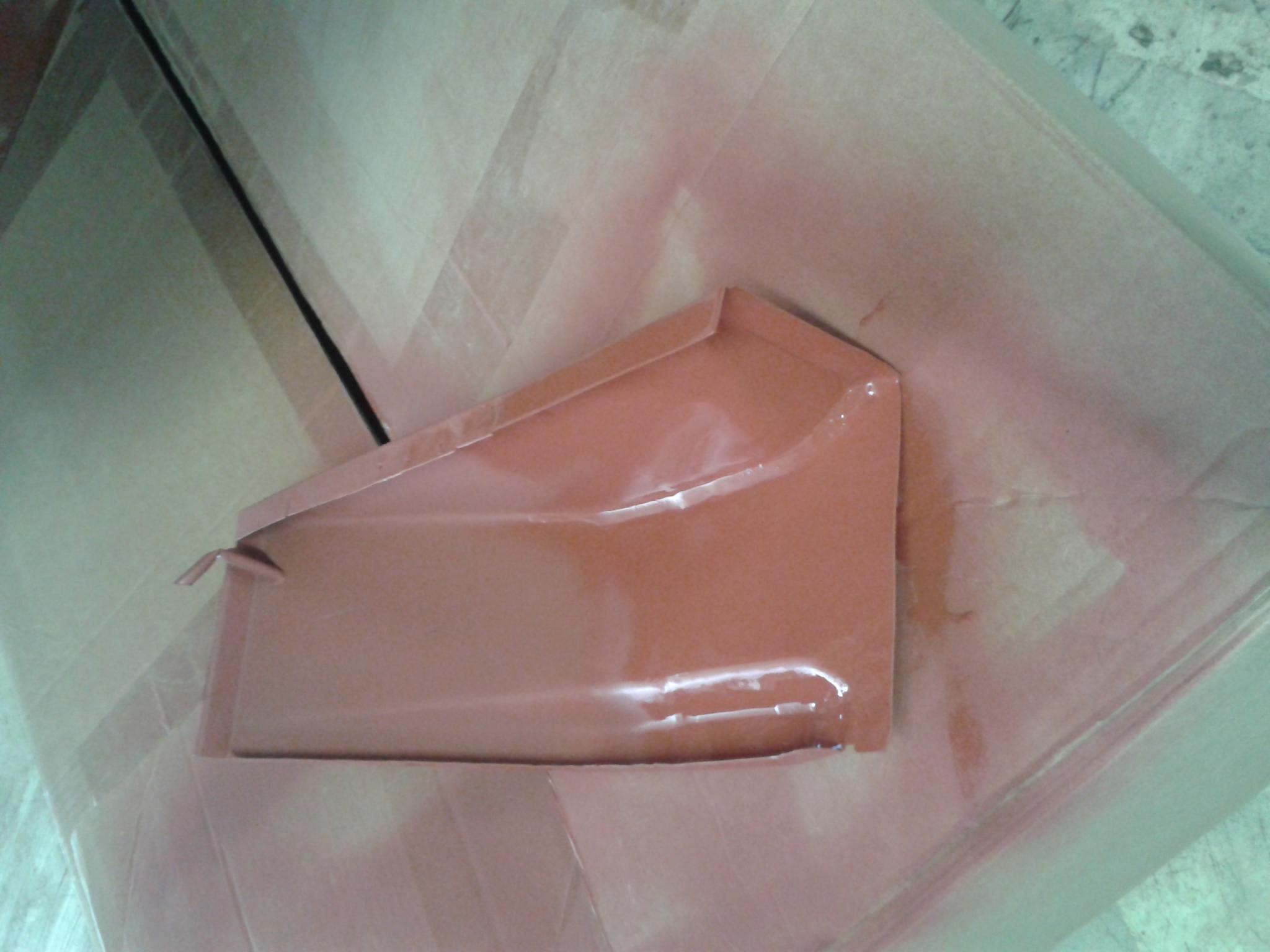

Ich versuche, sofern mgl, immer originale Blechteile zu verwenden. Manchmal gibt's halt keine Teile und man muss selber sich etwas zurechtdengeln.
Ich habe in dem Fall einige Bleche selber bauen müssen. (Motorraumblech rechts über dem Langsträger, im Batteriebeich habe ich ebenfalls die Bleche selber gefertigt. Außer das Teilstück unter der Befestigungsmutter für das Massekabel der Batterie. Das hat Hardtop-Westy mir gefertigt, da bei mir der Vorbesitzer alles bis zur Unkenntlichkeit verbruzelt hat.) Habe die selbst gefertigten Bleche auch weiter oben gepostet.
