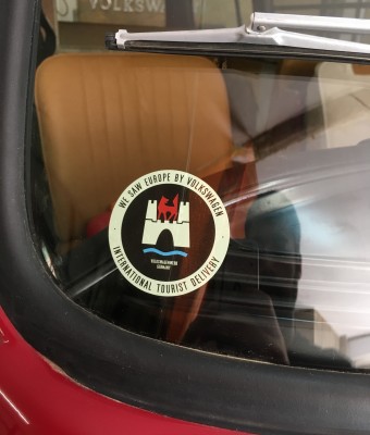

Ansonsten habe ich noch diesen kleinen Sticker bei TheSamba gefunden, fand den ganz passend da der Bus ja auch eine Tourist Delivery ist

Hallo Rolf-Stephan,
genau das ist der Sticker :-)
