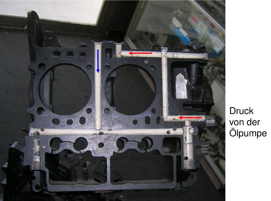

BulliBenny hat geschrieben: ↑28.03.2018 18:15 Norbert, was meintest Du mit "beim Motorblock ist es jedenfalls die hintere Öffnung, welche direkt von der Ölpumpe (nebst Öldruckschalter) kommt und somit den Zulauf darstellt"? Redest Du vom 1,6l Typ1 Motor?
Ja, ich rede vom 1600 cc Motor.
Du solltest jetzt einmal Deinen Adapter darauf hin kontrollieren wie der gebohrt ist. Das würde mich nun auch einmal schwer interessieren. Ich erwähnte bereits, dass dieses Teil eigentlich nur für die Gehäuse mit einem Ölregelkolben angeboten wird. Auch kann ich nicht abschätzen, ob der Einbau wirklich sinnvoll ist. Ferner ist mir auch nicht bekannt, welche Dichtungen da die passenden sind.
