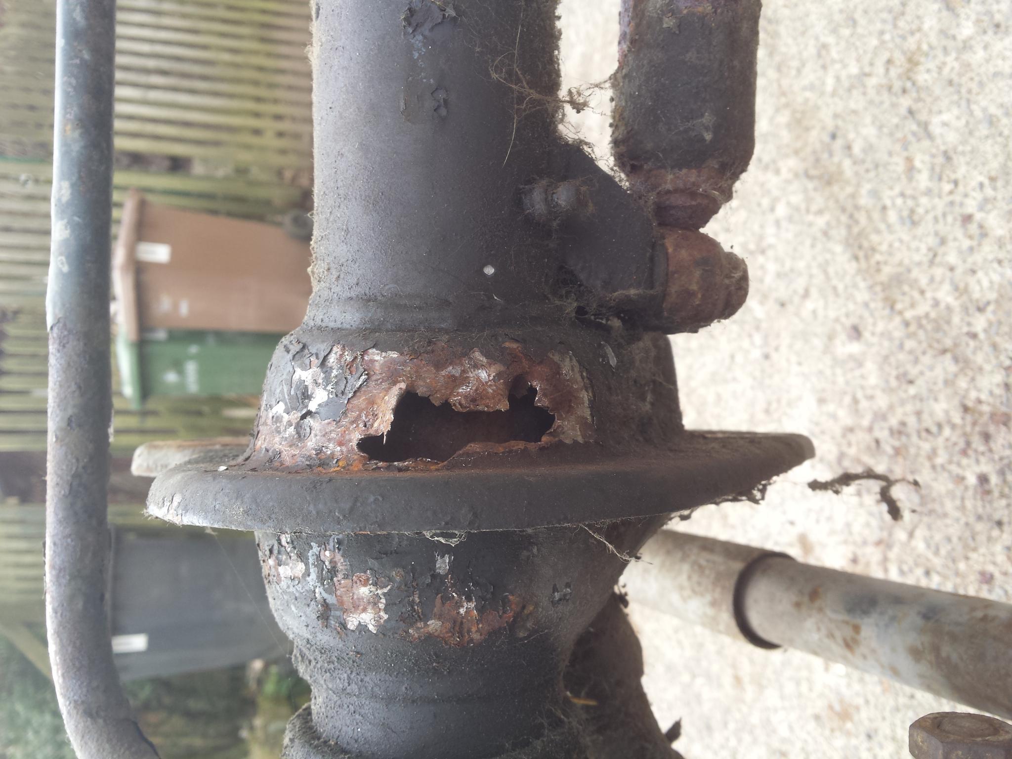

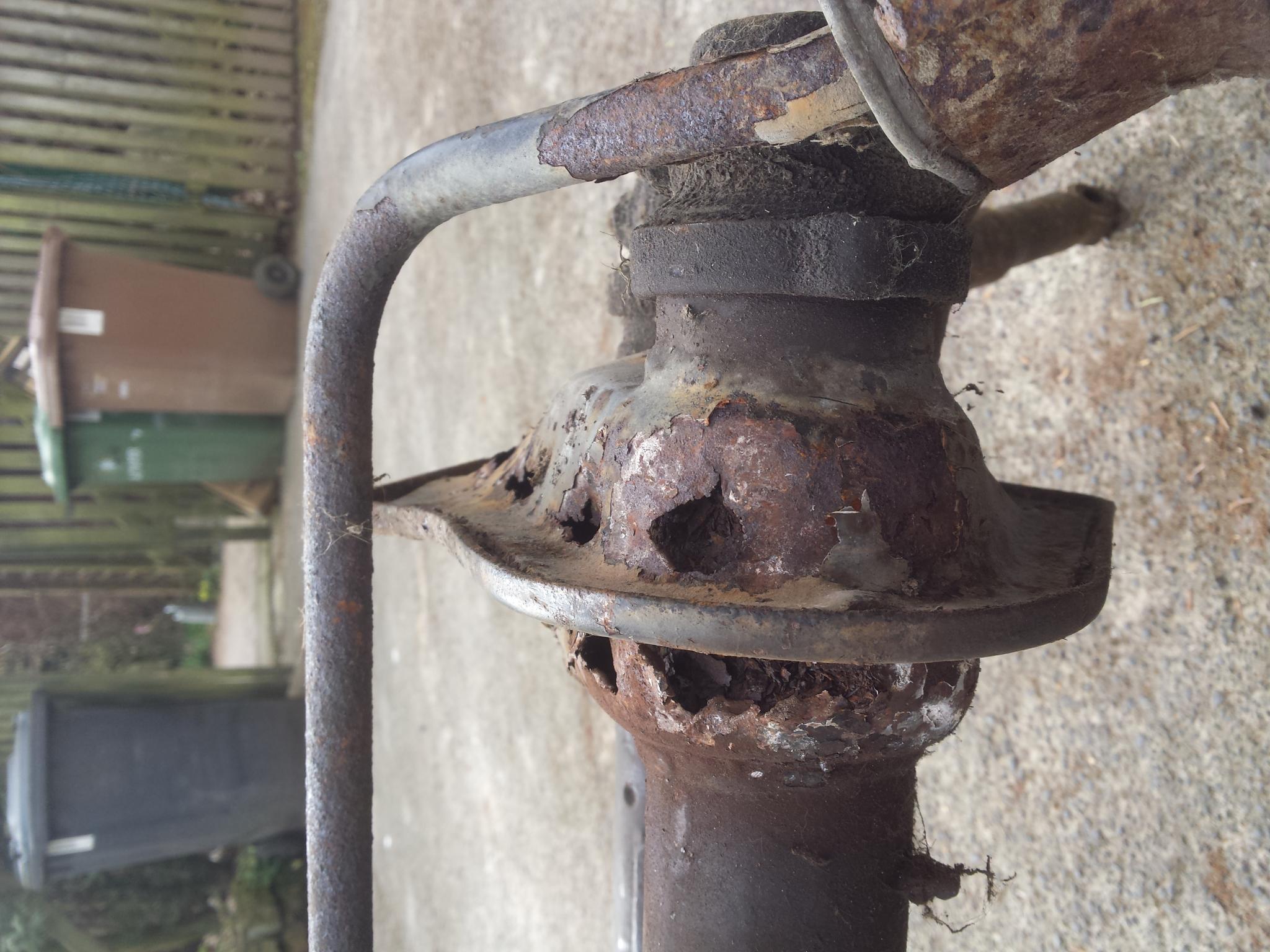

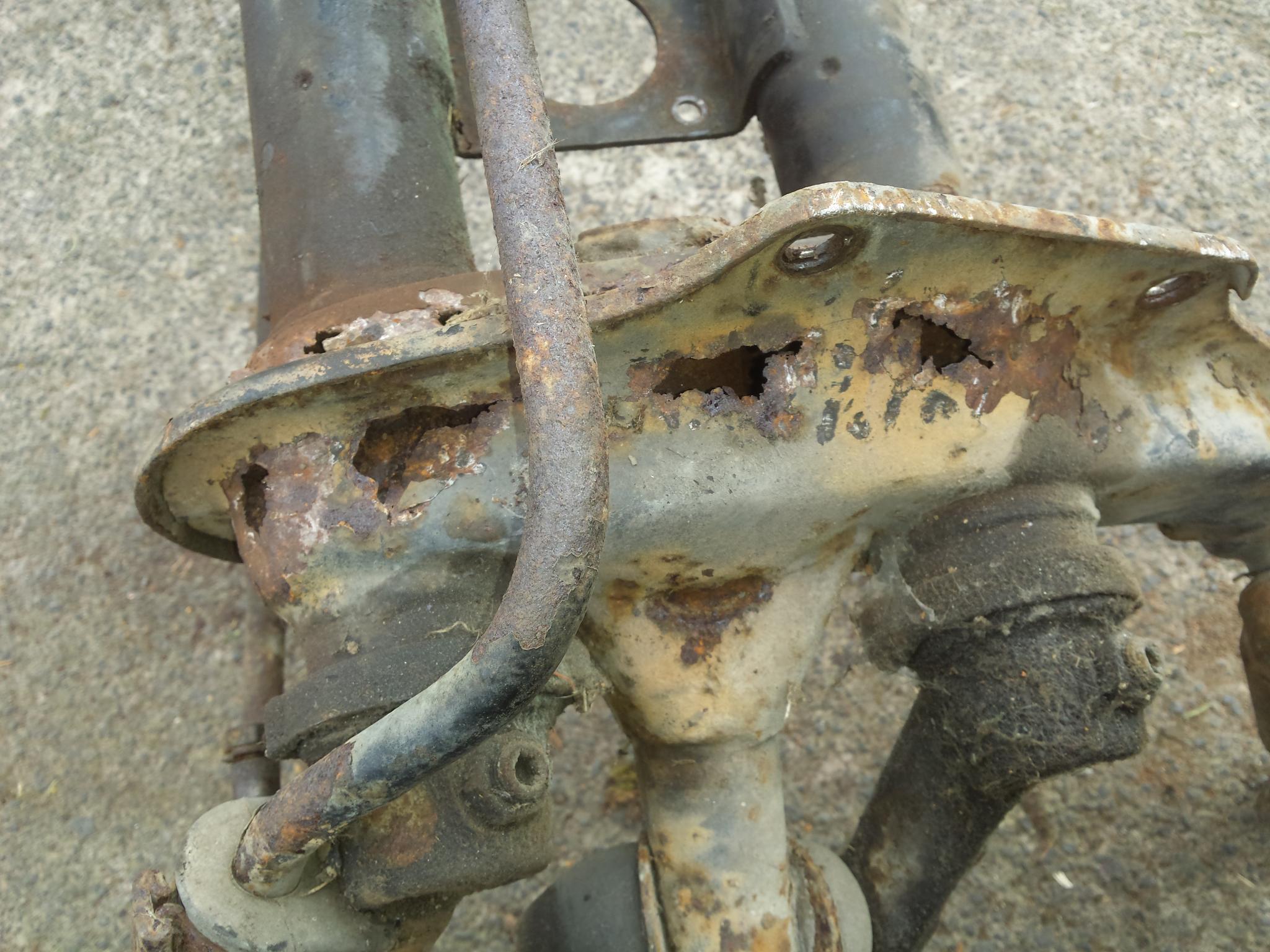

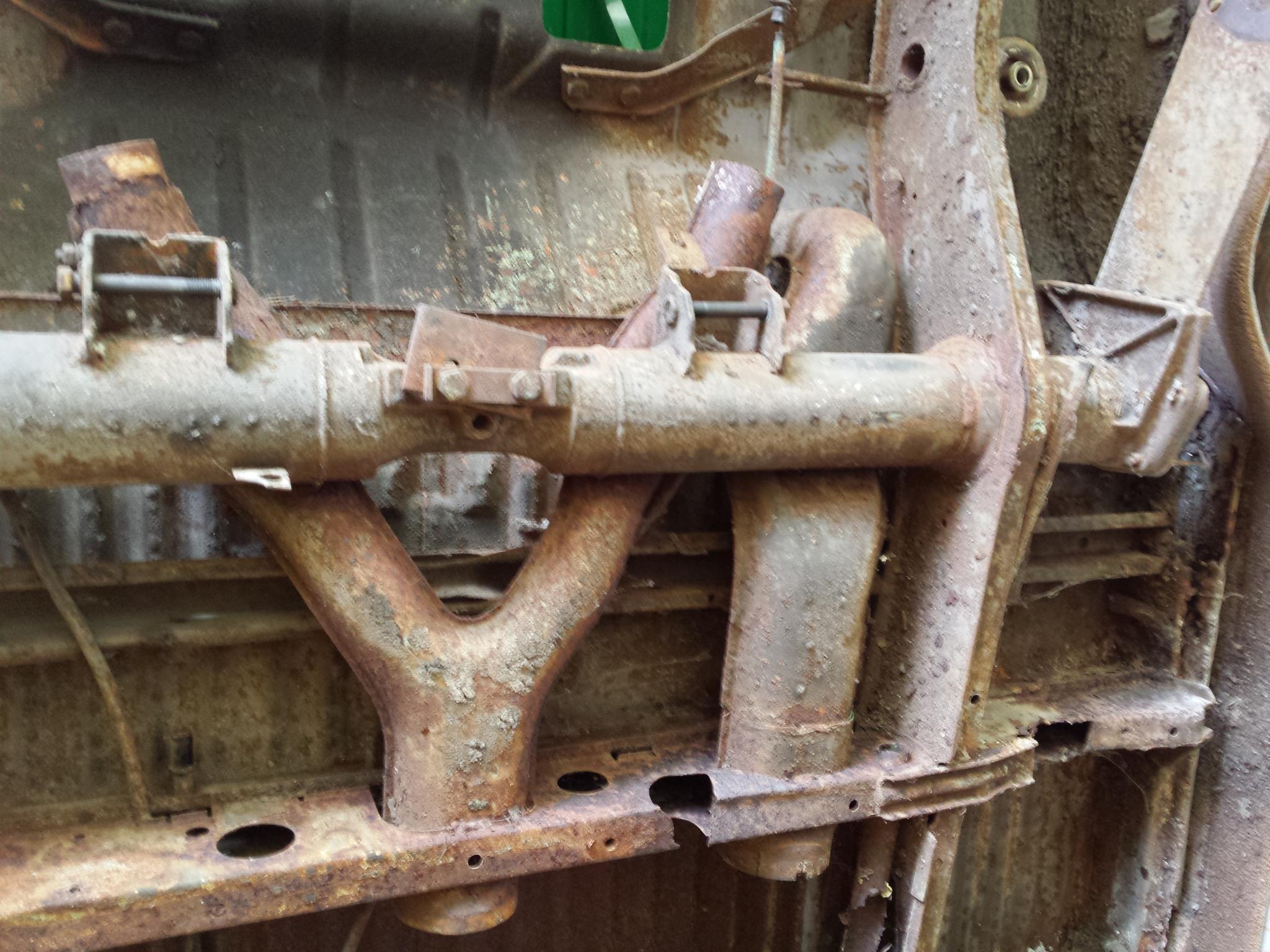

Habe heute die Vorderachse abgebaut und mal genauer untersucht.
Sieht,denke ich mal, ziemlich schlecht damit aus.
Kann/darf man die Achste dort schweißen? Oder kann/muss sie auf den Müll?
Ich kann es mir nur denken, doch so lange Fragen nichts kostet, mach ich es auch. :)
Lg Maximilian
Beiträge: 6661
Re: Hier ein bischen was zu mir und meinem Bully
Die Vorderachse ist tod, kann zum Müll -
da Durchrostung großflächig und wahrscheinlich noch mehr geschwächt als derzeit sichtbar.
Das ist kein dünnes Zierblech, da steht das Gewicht des Bullis drauf.
ggf Anbauteile abmontieren (wobei der Zustand auch zweifelhaft sein dürfte) und wech...
Beitrag von TEH 29920 »
Du brauchst eine neue/andere Vorderachse. Trenn auch das Halteblech für den BKV raus - vielleicht hat Deine Ersatzachse das nicht.
Wer weiß wie lange der schon mit so einer knusprigen Vorderachse unterwegs war. :shock:

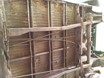

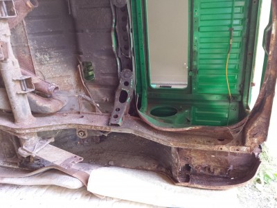

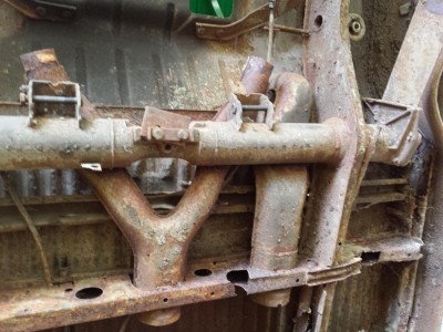

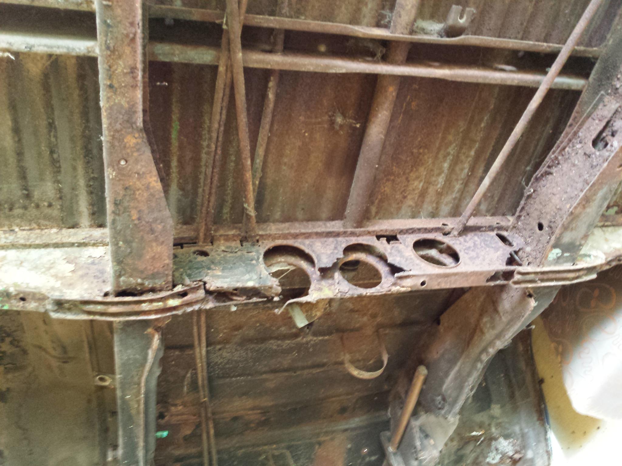

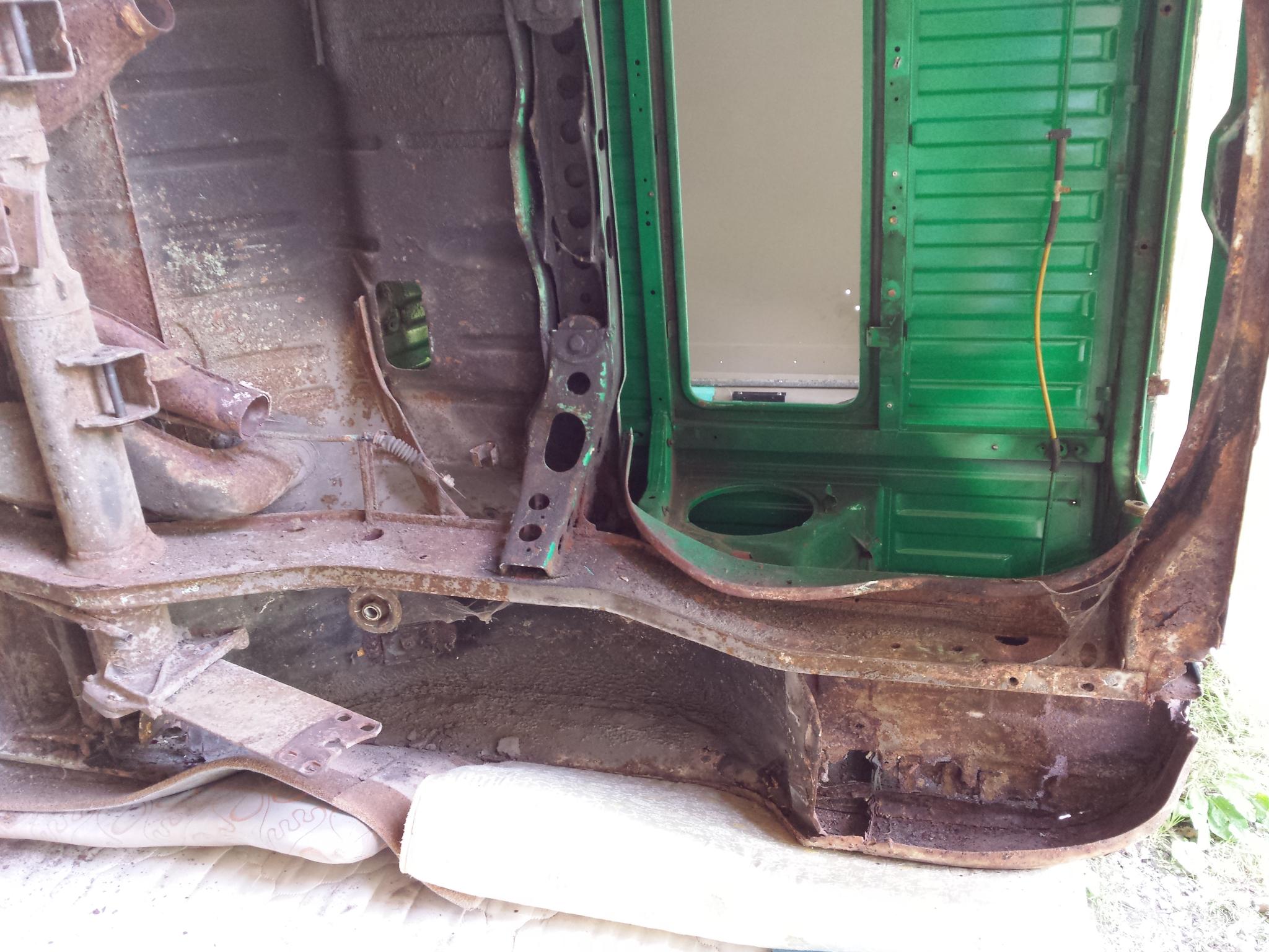

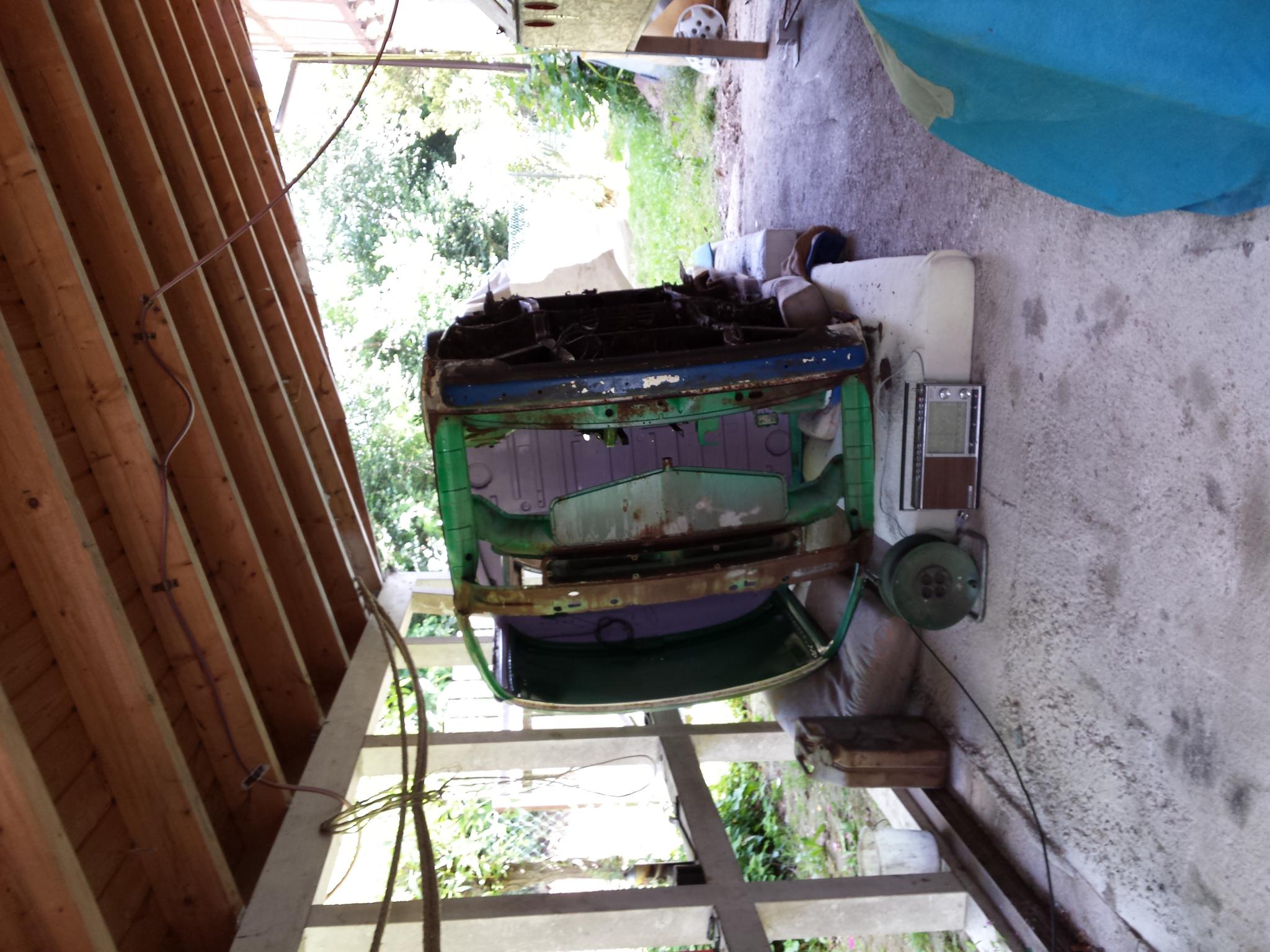

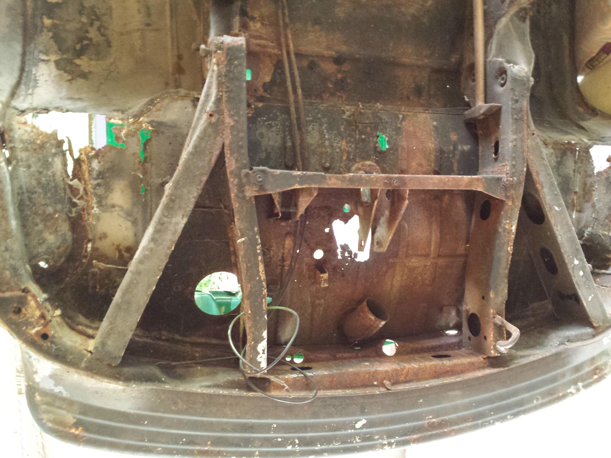

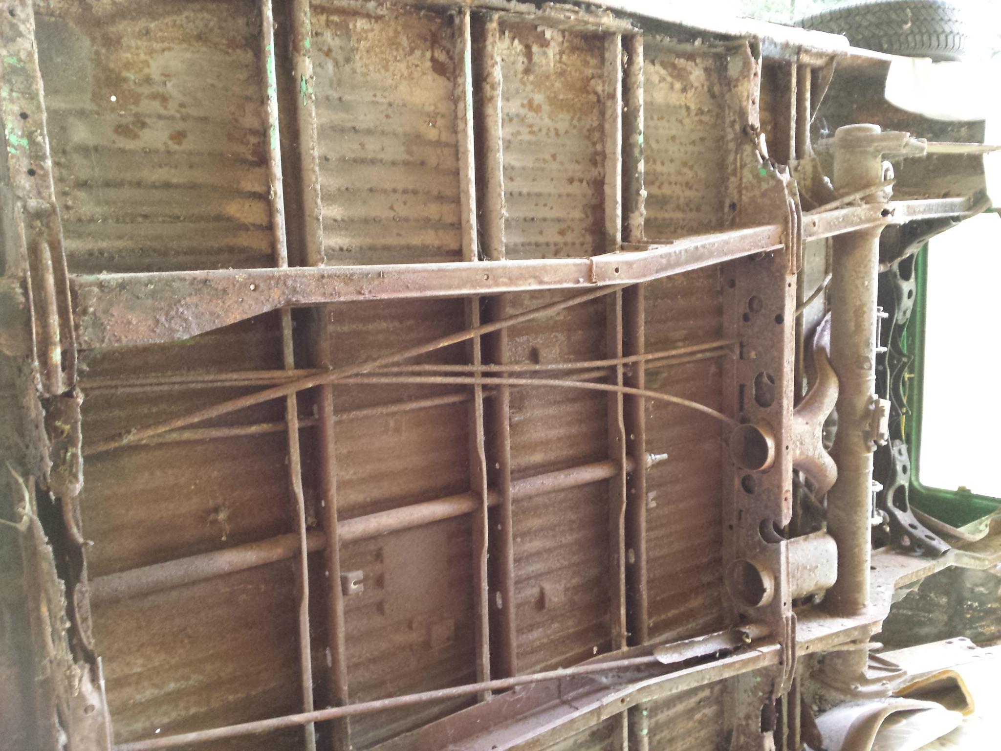

am Wochenende habe ich meinen Bus auf die Seite gelegt um an den Unterboden zu kommen, um dort die Schweißarbeiten beginnen zu können.
Doch sieht der Unterboden noch schlechter aus als ich Anfangs gesehen/gedacht habe.
Ich weiß nun nicht mehr genau ob ich das Projekt mit dieser Karosserie fortsetzen soll.
Ich hoffe ihr guckt euch die Bilder nochmal genau an und könnt mir meine Entscheidung erleichtern
Gruß Maximilian

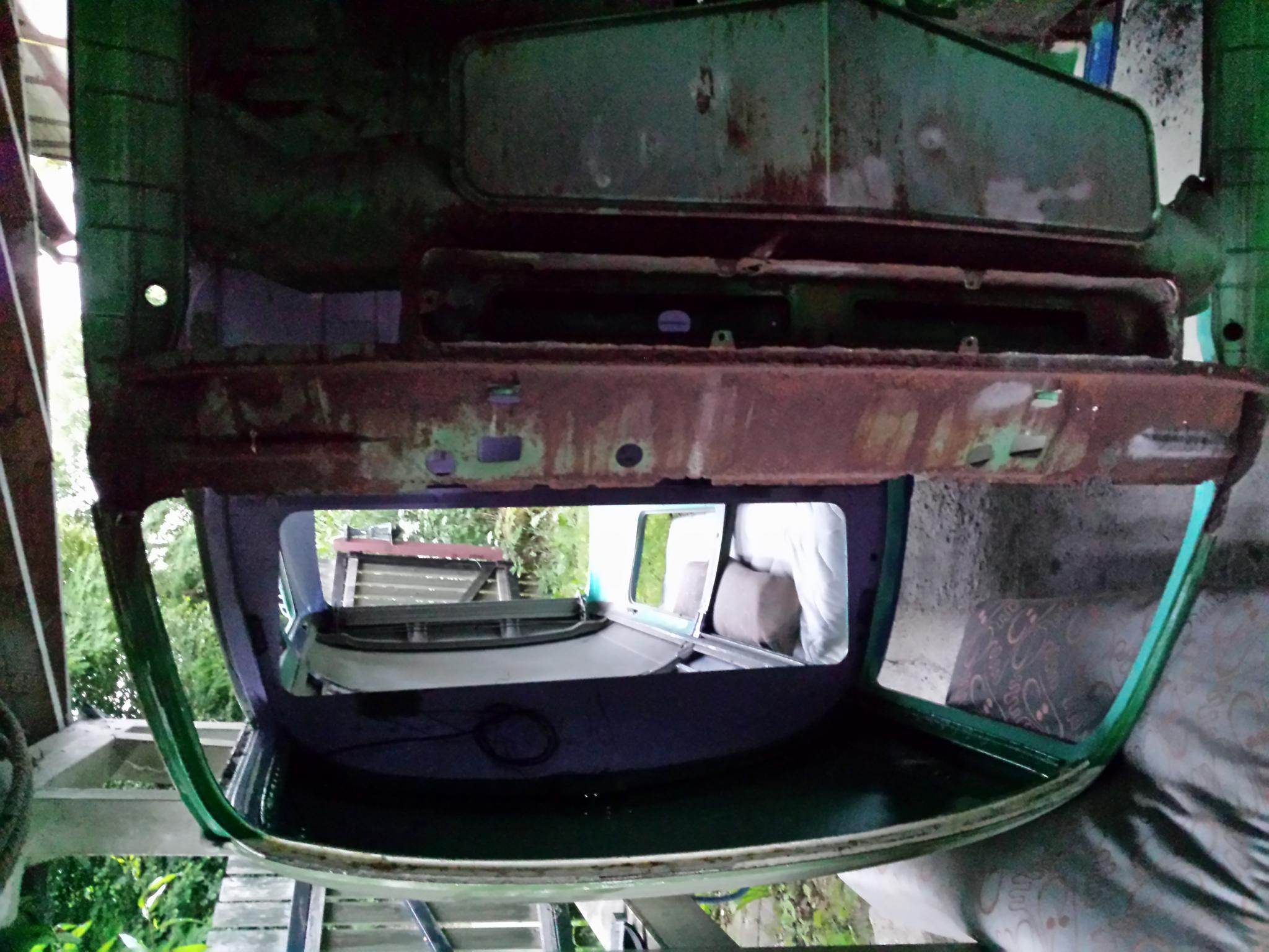

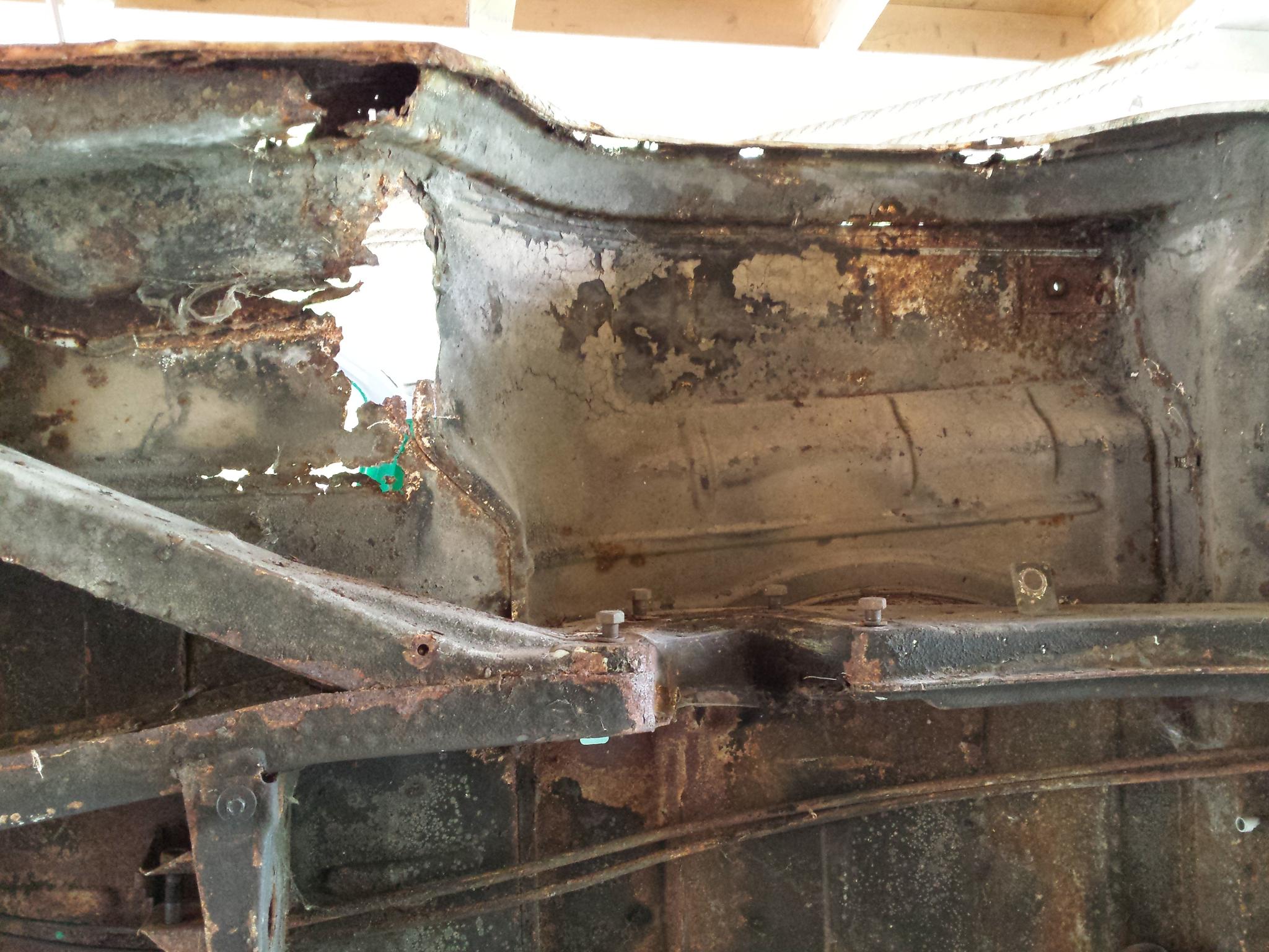

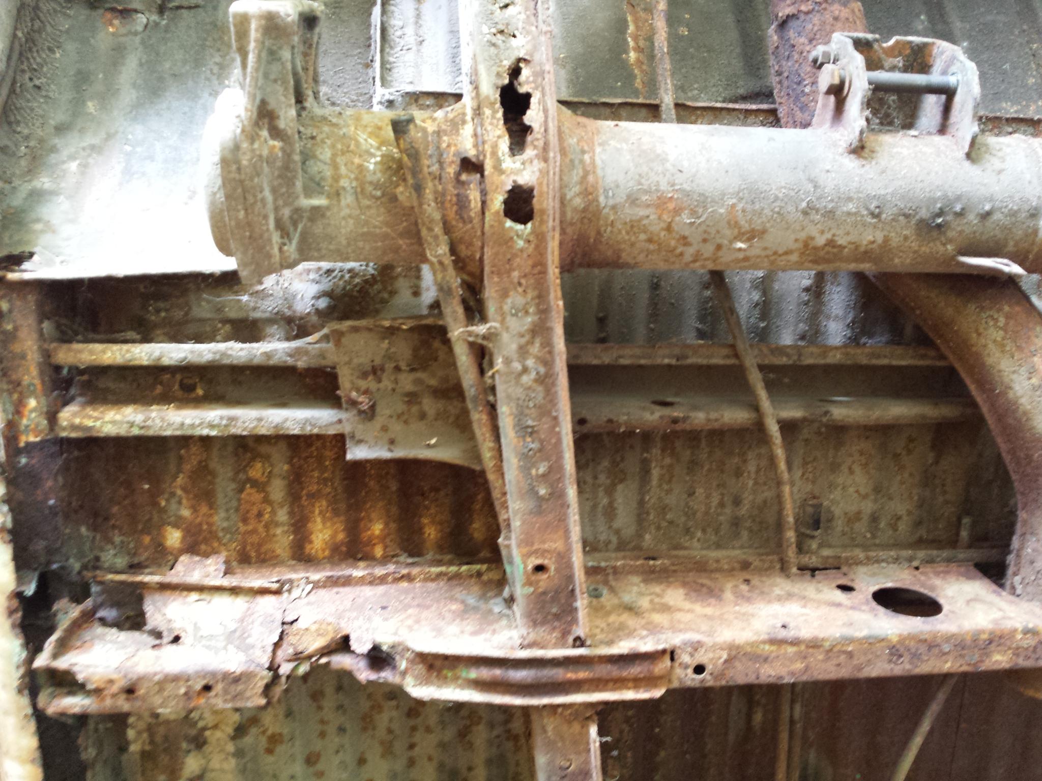

Max_T2_78
Beiträge: 39
Registriert: 15.12.2014 17:15
Beitrag von Max_T2_78 »
weitere Bilder..
Falcki
Beiträge: 59
Registriert: 18.03.2015 20:40
Beitrag von Falcki »
Hi, Ich bin 22 Jahre Alt und hänge grade an einer ähnlichen Baustelle.
Ich hab außen ziemlich den selben Aufwand, nur von unten ist meiner noch ziemlich gut.
Hab bis jetzt auch noch nicht soo viel Blech gemacht, aber bin mir sicher das dieses Projetk machbar ist. (Sicherlich gibt es für recht wenige Tausender bessere Basen)
Wünsch dir viel Erfolg!! ===> Es gibt immer einen Weg!!!
Beitrag von büsle »
Falcki hat geschrieben: Es gibt immer einen Weg!!!
Grüß dich Maximilian,
und für dich sollte dieser Weg hier enden.
Diese Substanz, zu Restaurieren ist nicht nur ein Finanzieller Kraftakt,
sondern erlaubt auch keine weiteren Hobbys.
Mein Tipp für Dich währe, die Guten Anbauteile aufzuheben und Dir eine Gute Bus/Blech Basis zu suchen.
Grüße Martin
