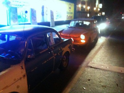

erstmal muss ich mir aber ein Winterauto bauen, und das soll vielleicht der hier werden....
meine Ratte...

Dann musst du allerdings langsam Gas geben, der Winter steht ja schon bald vor der Türe. :wink:
Leuchtoranger Typ 3 Variant gibts auch nicht mehr jeden Tag zu sehen :respekt:
