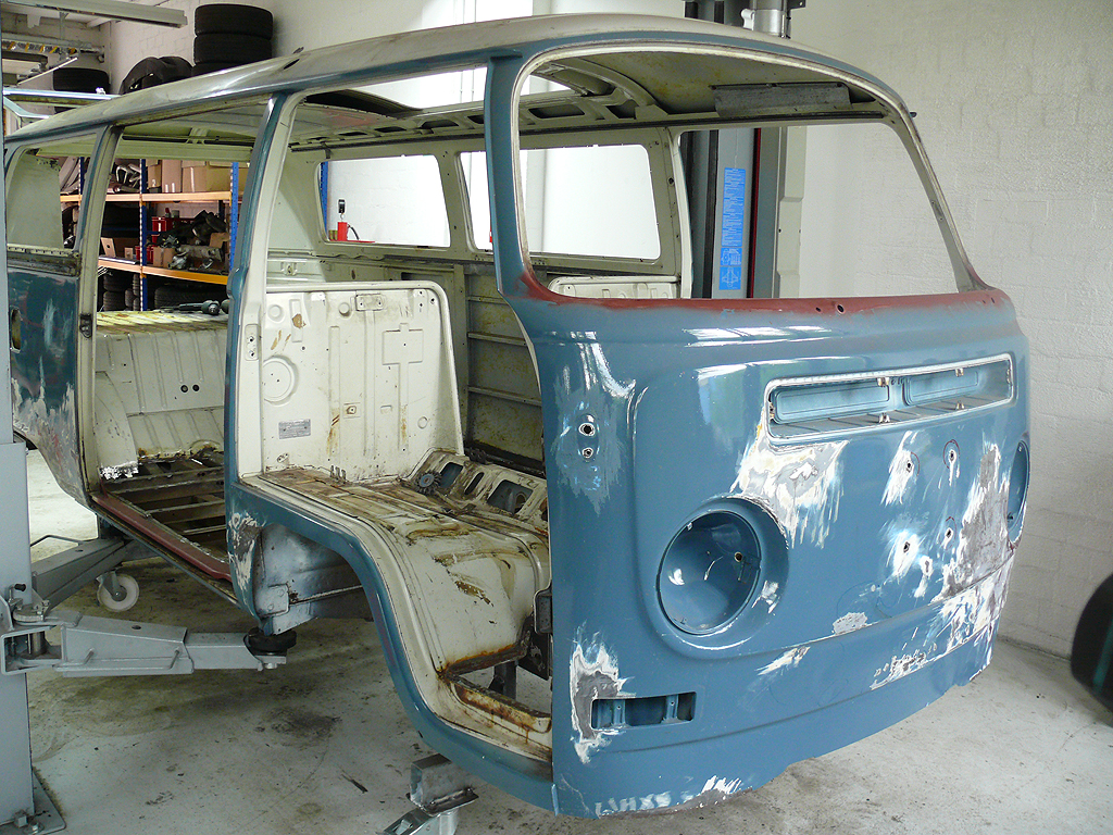

Ja, es geht so langsam voran. Der ursprüngliche Plan, den Bus im Dezember beim Karobauer stehen zu haben, ging zwar nicht so ganz auf, aber es wird ja nun auch alles etwas gründlicher gemacht.
Bisher bekannte zu ersetzende Teile sind: Batterieblech, Kniestück rechts (das linke weist eine kleine Durchrostung auf, mal schauen, wie schlimm es wirklich ist), Laderaumhälften komplett, Fahrerraumboden. Die Laderaumböden und der Fahrerraumboden wären sicher noch rettbar, aber ich will nichts geflicktes haben. Die Teile werden deshalb komplett getauscht.
Dazu kommen kleinere Durchrostungen am Scheibenrahmen vorne und hinten links und eine Stelle vor dem hinteren linken Radhaus.
Beulen und Dellen gibt es überall ein paar. Vor allem die rechte hintere Ecke braucht da etwas Aufmerksamkeit.
Achja, das große Warmluftrohr unter dem Laderaumboden und das Rohr für den Kabelbaum müssen ersetzt werden. Die waren an mehreren Stellen durch.
Das müsste es im Groben gewesen sein. Wie gesagt, man könnte diverse Stellen auch schnell flicken, aber ich bin kein Freund von solchen Ausbesserungen... Die Werterhaltung des Fahrzeugs ist meiner Meinung höher, wenn dann (bestenfalls Original-)Bleche getauscht werden.

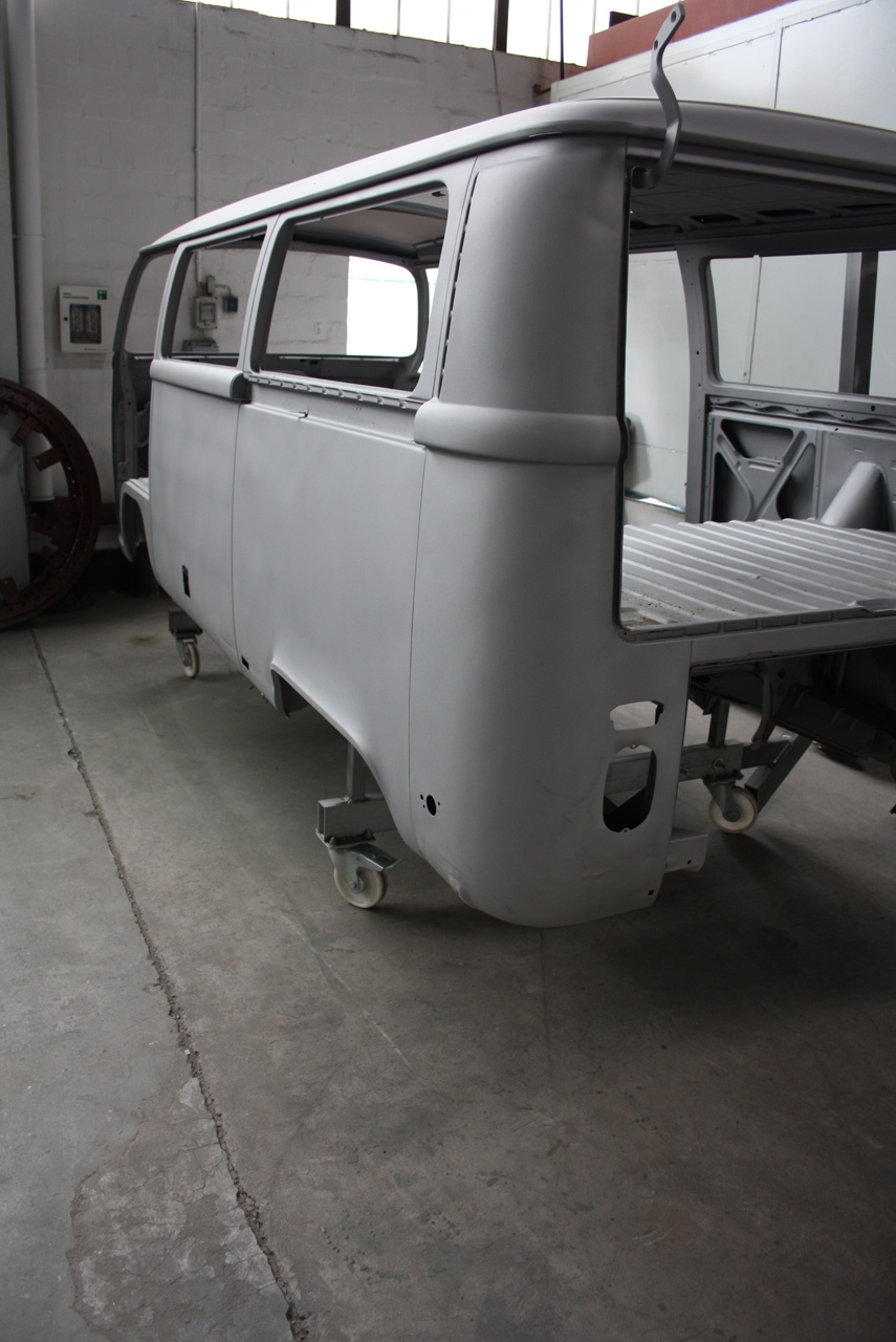

So, heute habe ich Fotos vom Rollgestell machen können, das ein Hallennachbar für meine Karosserie angefertigt hat. Sieht soweit ganz gut aus und ist auch stabil. Die Aufnahmen an der Vorderachse könnten etwas kleiner sein. Da werde ich evtl. die Flex nochmal auspacken. Ansonsten geht der Bus Ende der Woche wahrscheinlich zum Karobauer.
Näheres im Blog...
Näheres im Blog...

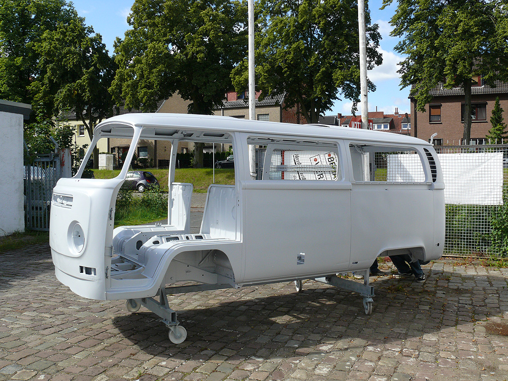

So, heute wurde die Karosse gestrahlt. Hier ein erstes Foto (von der besseren Seite). Mehr gibt´s Ende nächster Woche zu sehen, wenn ich ihn abgeholt habe...
Aber eins vorweg: Es sind keine neuen Überraschungen ans Tageslicht gekommen.

Deleted User 4544
Re: [Olaf/DFL] stellt sich dann auch mal vor...
Nicht schlecht Olaf, bin schon auf die anderen Bilder gespannt

So, letzten Freitag habe ich die gestrahlte Karosserie abgeholt und zum Karobauer gebracht. In meinem Blog gibt´s auch einen entsprechenden Bericht.
Zu den bereits bekannten Stellen sind noch die Außenschweller hinzugekommen, die auf beiden Seiten leichte Durchrostungen aufweisen. Auch der Bereich des Radkastens unterhalb des Bremsflüssigkeitsbehälters auf der Fahrerseite war etwas stärker angefressen als gedacht. Sonst sind keine neuen, vorher unbekannten Stellen hinzugekommen.
Leider haben das linke Seitenteil und die Außenhäute der Türen und Hauben das Strahlen nicht völlig unbeschadet überstanden. Im Seitenteil sind zwischen den Verstärkungsstreben leichte Dellen zwar nicht sichtbar, aber zumindest zu fühlen. Die Türen und Hauben weisen teils sichtbare Dellen zwischen den Verstärkungsblechen auf. Dadurch werden die Karosseriearbeiten leider etwas umfangreicher als zuvor geplant.
Alles in allem dürften die notwendigen Arbeiten immer noch um einiges geringer als bei vielen anderen Bussen sein. Ich will also mal nicht jammern...
