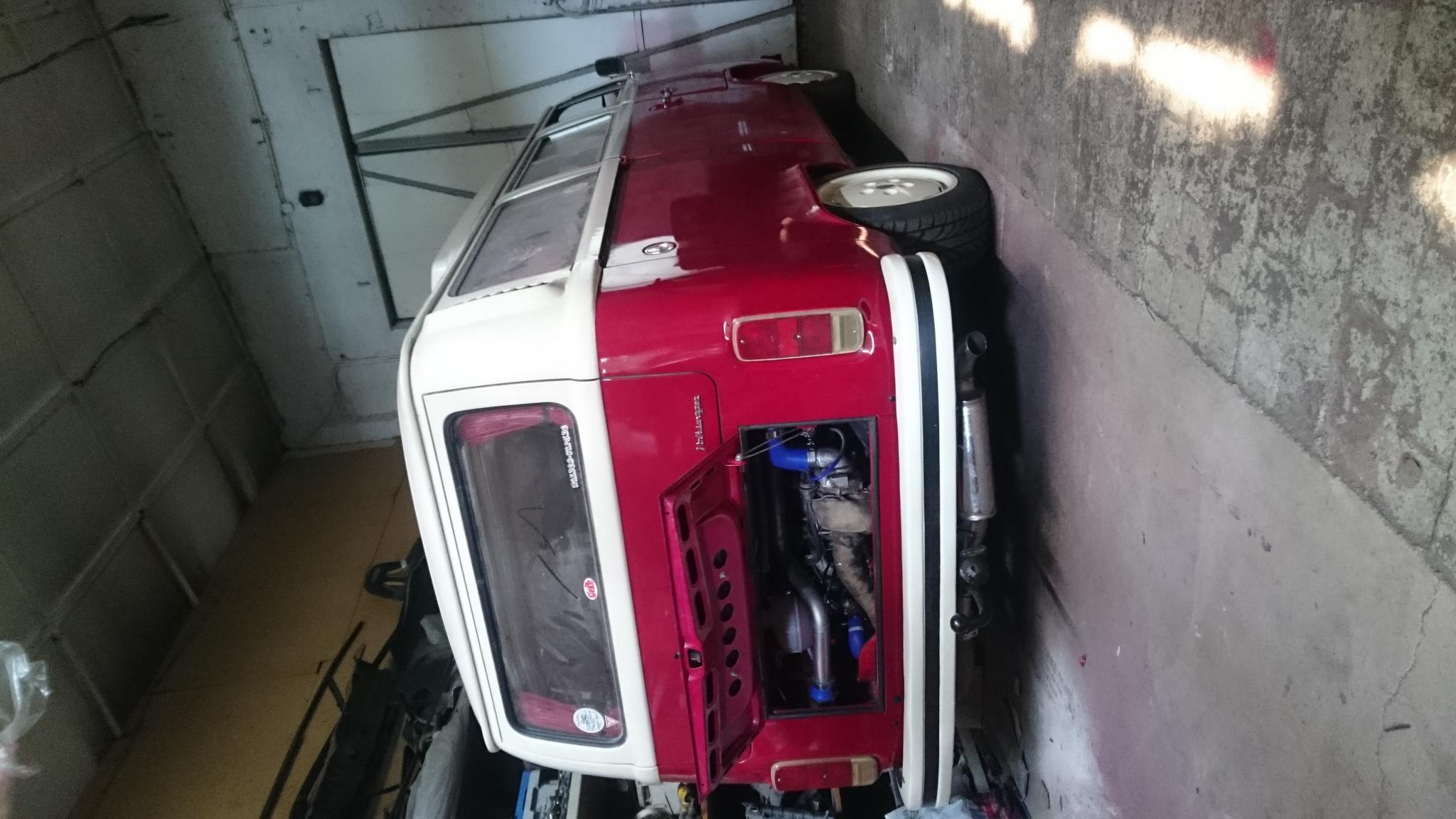

So langsam finde ich den oben vermissten roten Faden wieder. Die Radlager hinten sind erfolgreich ersetzt, Antriebswellen neu, Scheibenbremse hinten komplettiert und entlüftet, Kühlsystem entlüftet :versteck: ...
Nun noch bisschen abstimmen die Maschine und dann geht der Prüfmarathon los.

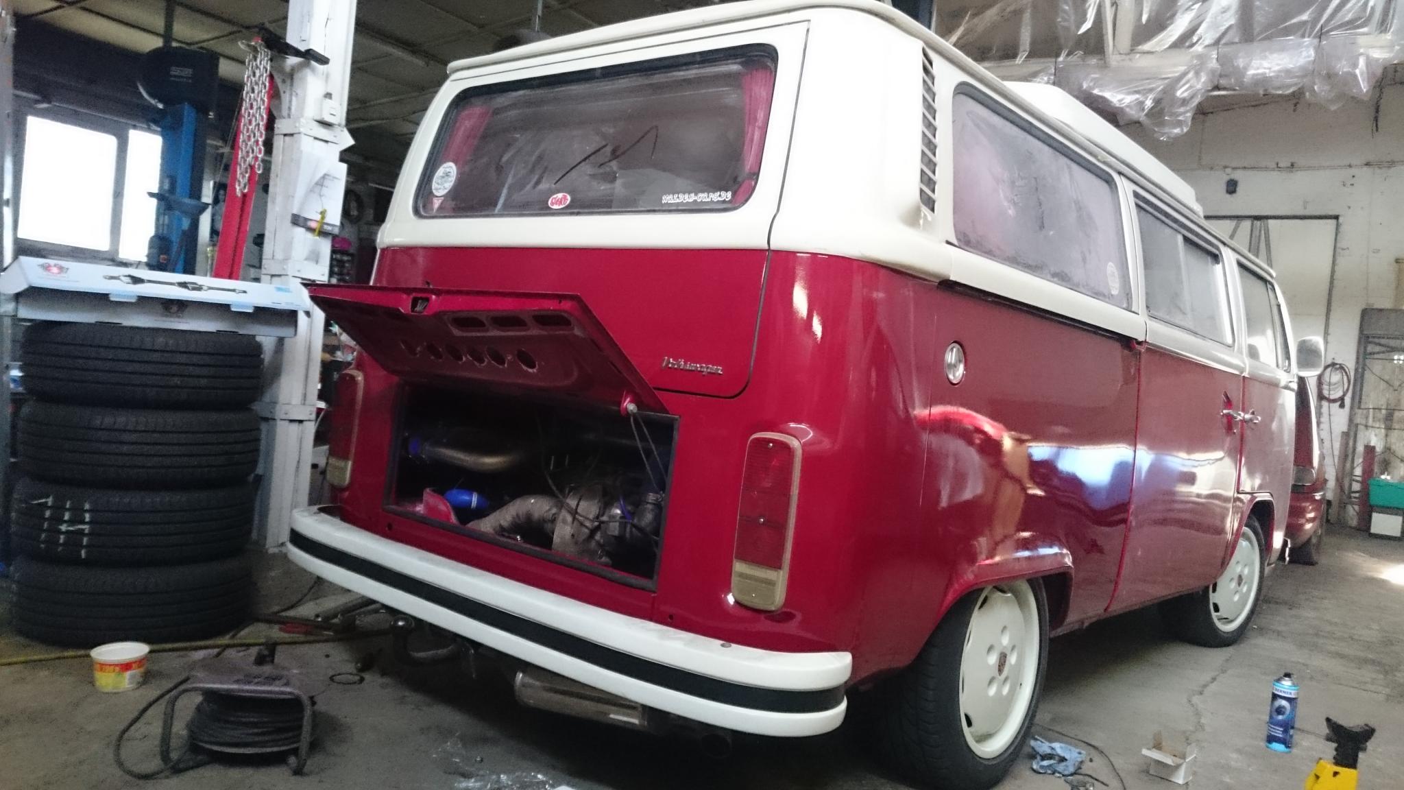

Mit ein bisschen Bimsmehl für kleines Geld, Schwamm und etwas Geduld könntest du das Heck bestimmt passiger zum Restbus machen... Ferndiagnose von der Nordsee

Über die Optik mache ich mir ehrlich gesagt die wenigsten Sorgen. Ich müsste den Bus mal einer Grundreinigung unterziehen um Schleif-und Standstaub zu bekämpfen. Diesen aggressiven Staub möchte ich jedoch gern in einer Waschanlage mit Abscheider loswerden und nicht einfach so in den Gulli spülen, drum bleibt der Dreck solange drauf, danach werde ich finishen und polieren. Den Farbunterschied werde ich nicht wegbekommen, das bleibt so bis ich vergessen habe wie zeitaufwendig und nervtötend schleifen und spachteln ist um dann den Bus nochmal komplett zu lackieren.

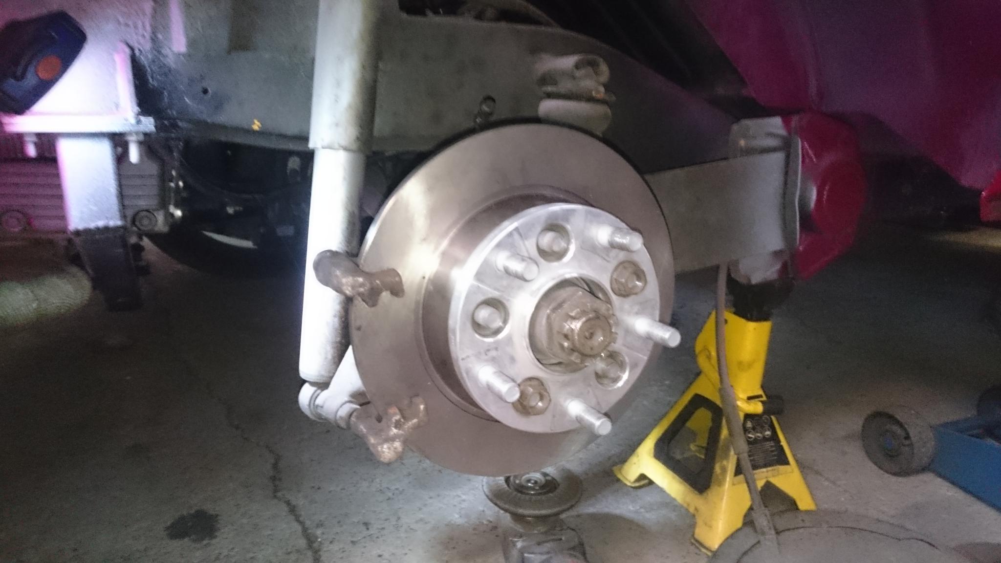

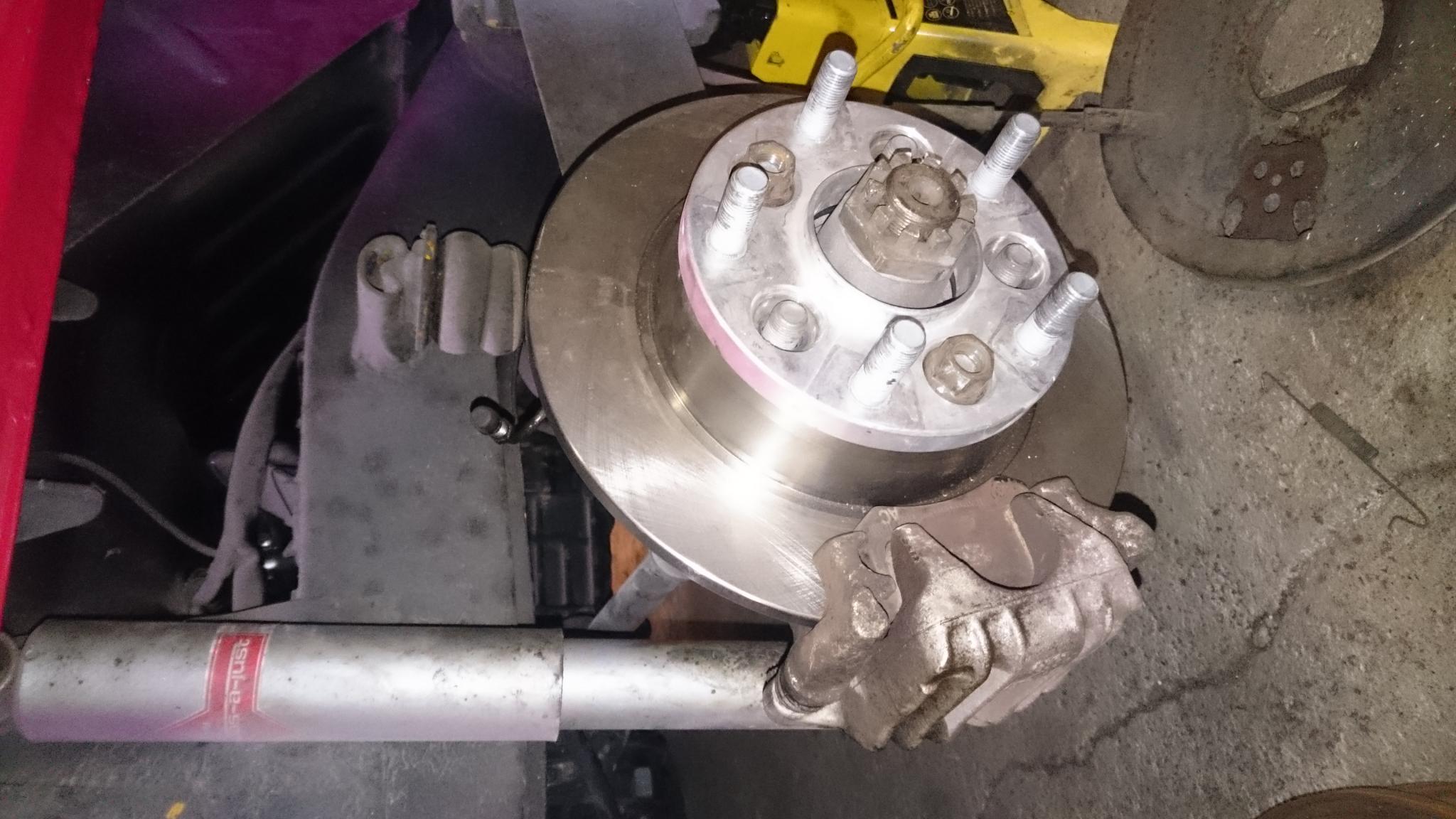

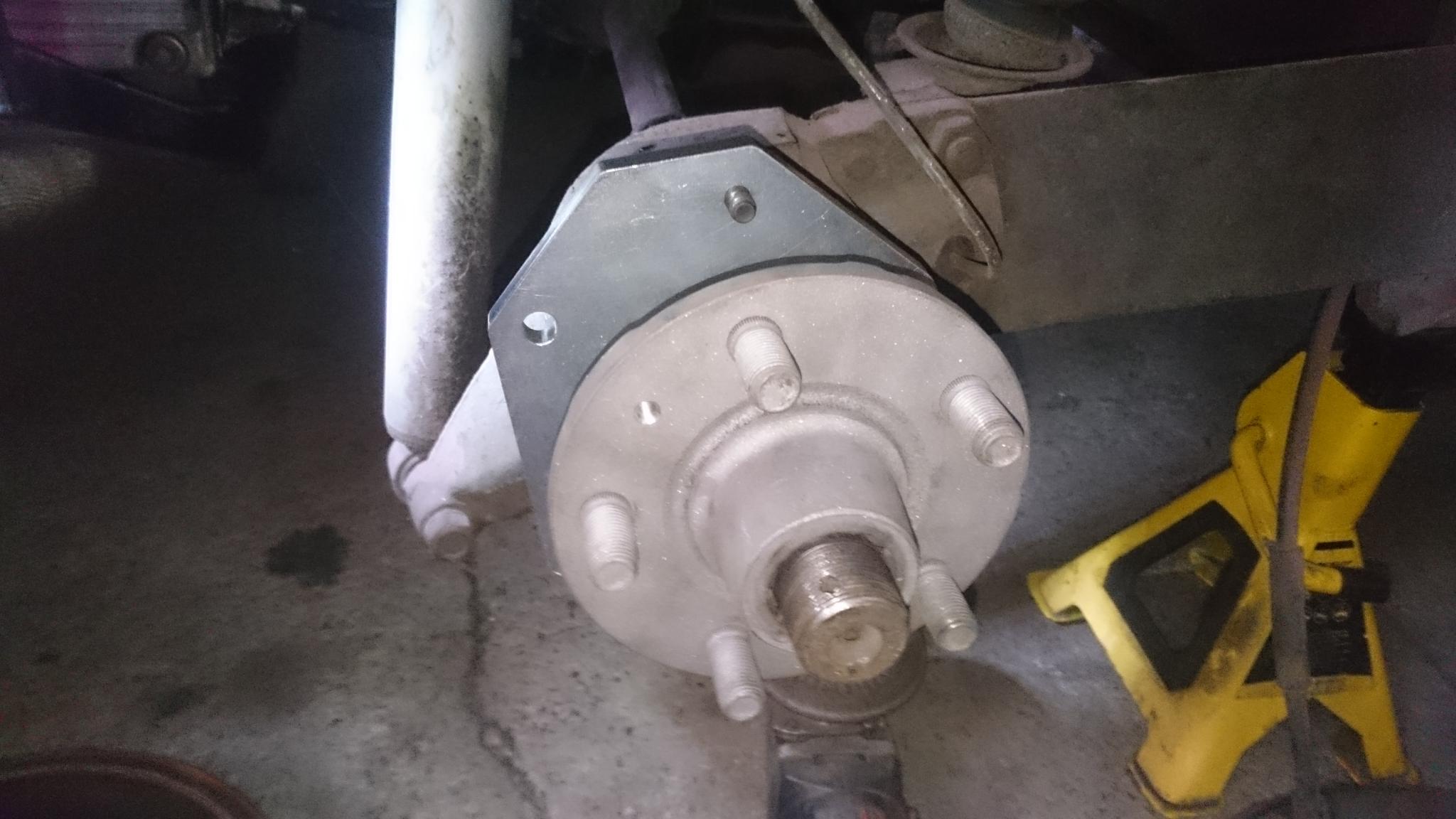

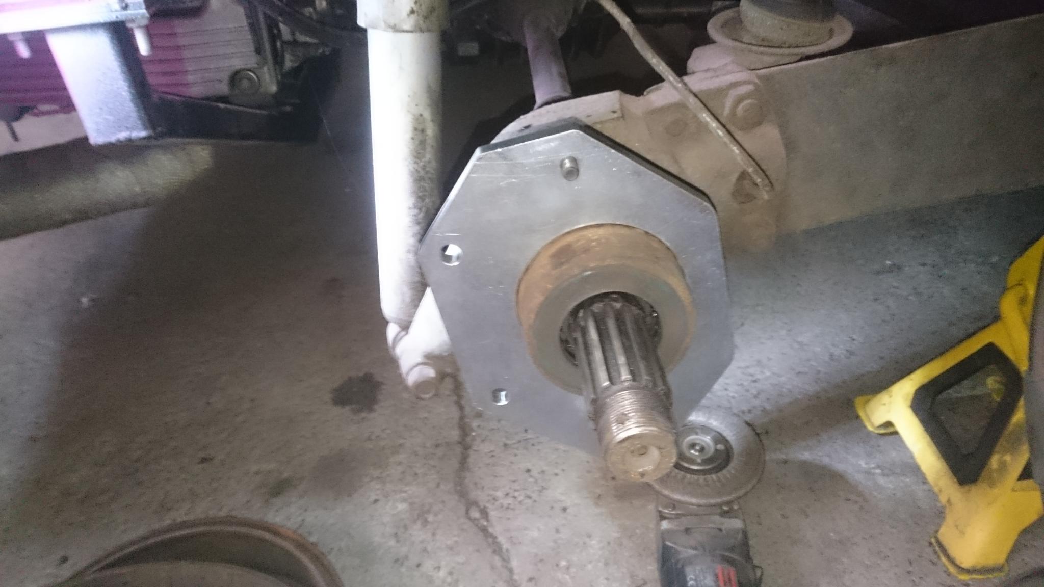

Das war der Versuchsaufbau für die Scheibenbremse hinten:
Adapter vom T3 (Epytec)umgeändert für T2
Radnaben abgedreht für Aufnahme der Scheibe
Bremsscheibe vom Sharan mit Sattelhalter Golf II
Bremssättel Golf IV

sham 69 hat geschrieben:Das war der Versuchsaufbau für die Scheibenbremse hinten:
Bremssättel Golf IV
Bremsleitungen Golf IV, Handbremsseil T1
Hi Emanuel,
cool, dass Du wieder Zeit (und den roten Faden) findest!
Und willkommen im "kleinen Club" der "rear disc breaker". ... natürich :dafür:

Auch mein Bus wird diese Saison wieder bewegt und er hat unterdessen die ersten Kilometer mit neuem Fremdherz absolviert. Die Charakteristik des Motors passt dank Turbo perfekt zum Bus. Die Leistungsentfaltung ist heftig und absolut nicht vergleichbar mit den 140-Typ1-PS vorher. Jetzt noch die letzte Hürde der Abnahme meistern und dann hab ich eine neue Alltagskiste.
