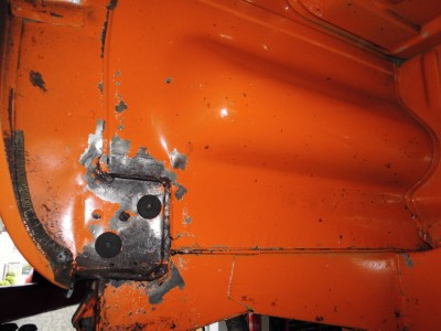

Hallo Marco,
irgendwie sehen mir Deine Radkästen nicht so aus wie gewohnt.
Hier mal ein Bild (aus dem Forum) zum Vergleich:
Ich meine auch, das dies etwas mit Stabilität zu tun hat.

Na kann er doch. Jop die senkrechte Naht fehlt. Inwiefern soll das der Stabilität, und welcher, schaden ? :wink:

Und die beiden Innenradläufe sind drin. Problem war das die Jungs vorher diese rausgeschnitten haben und das Aussenblech verschweißt haben. ca. 3 cm Loch umlaufend.
Freu mich schon aufs verschleifen die Woche.
