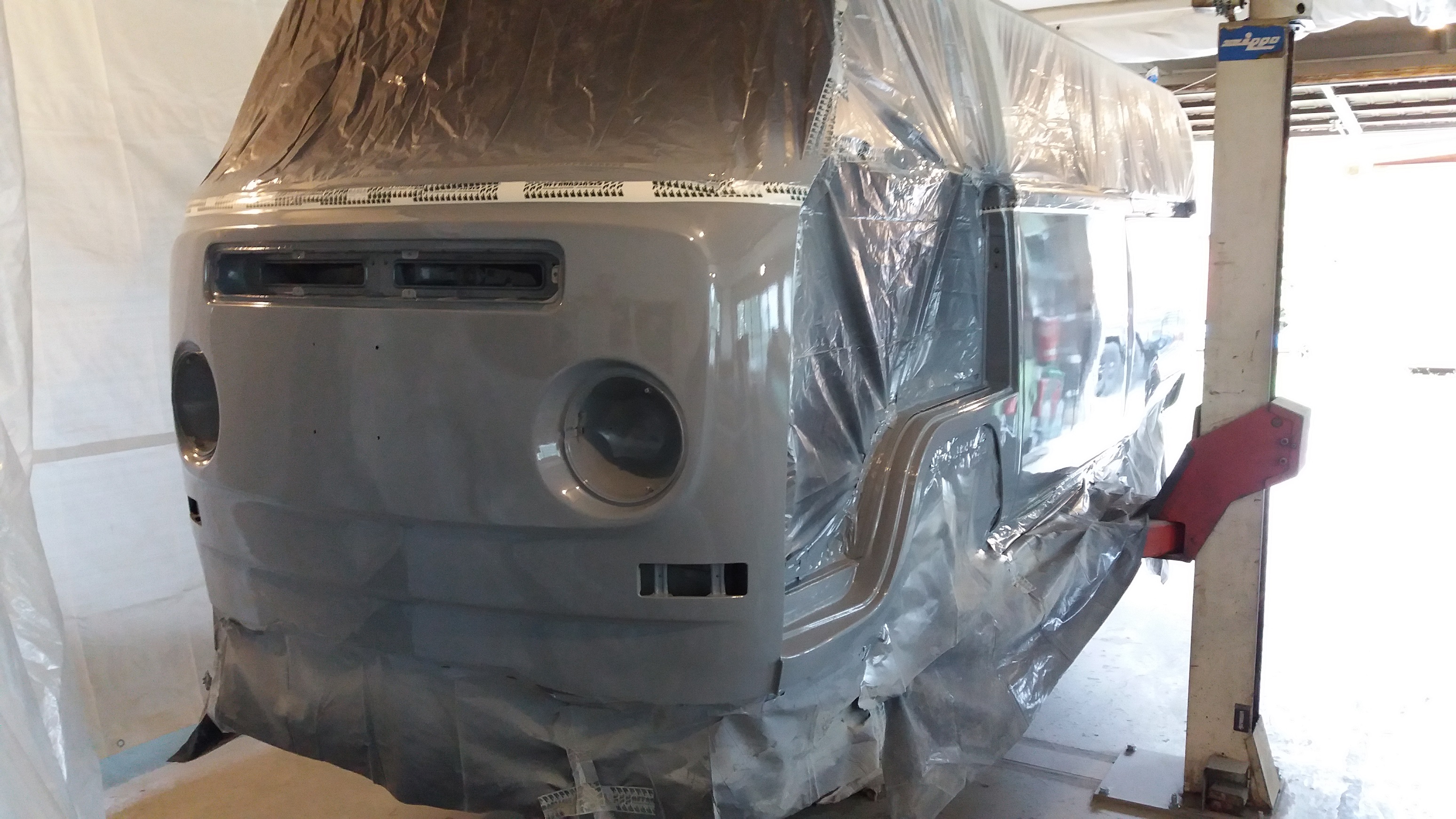

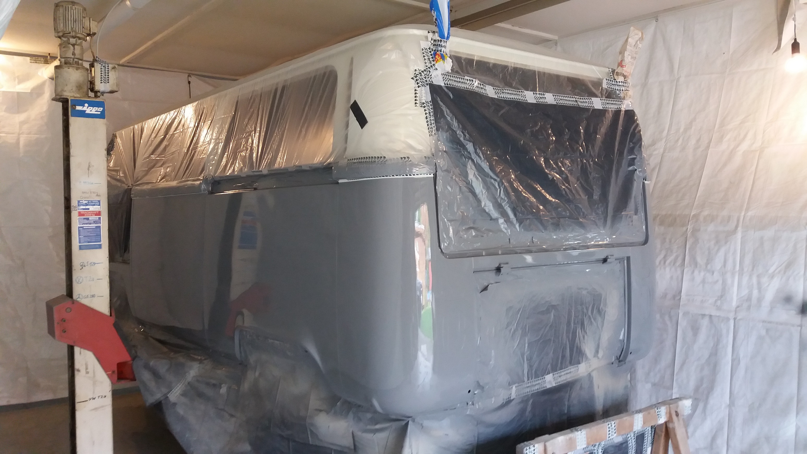

diese Woche hat es mit dem Wetter, sprich mit den Temperaturen in der Bude gepasst (habe einfach eingeheizt, Dreckssommer
) und konnte dann den unteren Teil des Bus in grau lackieren.
Merkwürdigerweise ist es an der linken Seite an beiden Seitenwandflächen hinter der Türe nicht so gut geworden?? Der Rest passt soweit. Naja lasse ich mal gut durchtrocken, dann nochmals kurz mit der Rotex drüber, glätten und aufrauhen und kurz neu anhauchen, auch voll egal bei den massig Stunden.
Auch habe ich zwei Bilder, die mal mein Wunschgrau RAL 7046 zeigen. Mir gefällts, trotz nicht VW Farbe
