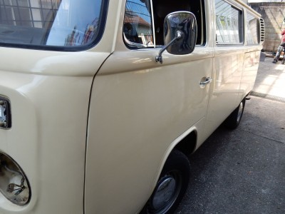

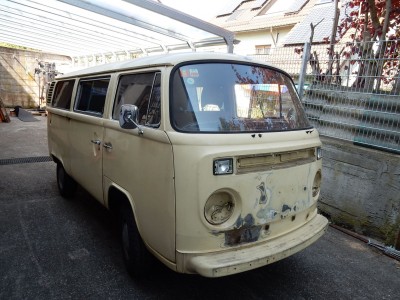

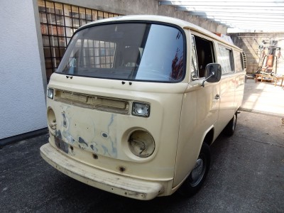

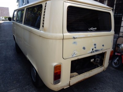

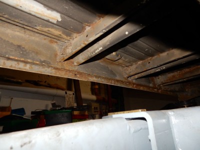

Hat der mal ne neue Front bekommen?
B-Front, B-Rückleuchten aber Tankklappe vom a/b)
Einstiege falsch ausgelackt, ansonsten nicht so viel zu sehen - nur, dass die Vorwahl aus Österreich ist und dort Freilassing angegeben wird....
Bin gespannt auf die Details.

Franz-Josef hat geschrieben: ↑17.04.2017 14:32 Hat der mal ne neue Front bekommen?
Viele Grüsse Franz-Josef
Warum neue Front? Modelljahr 1973 ist ein T2b, allerdings mit Tankklappe. Tankverschluss kam erst Modelljahr 1974. Und der a/b (also MJ72) hatte ebenfalls schon die B-Rückleuchten. Für mich ist das (frontmäßig) alles stimmig. Türpins hat der auch noch nicht.
http://www.bulli.org/t2-infos/t2-modell ... .html#c245
Gruß Jan

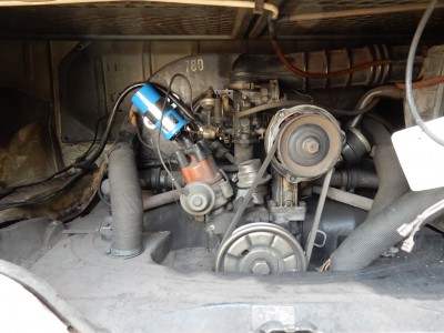

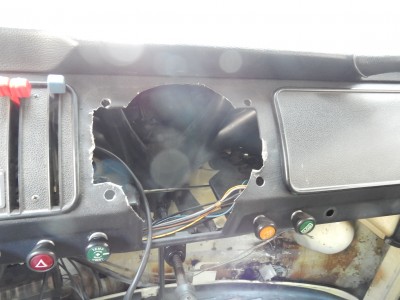

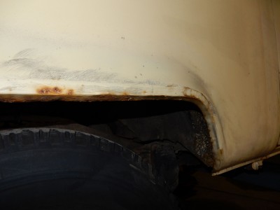

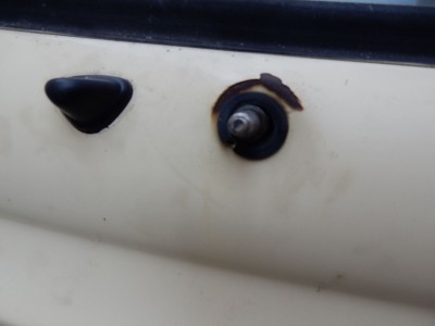

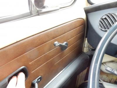

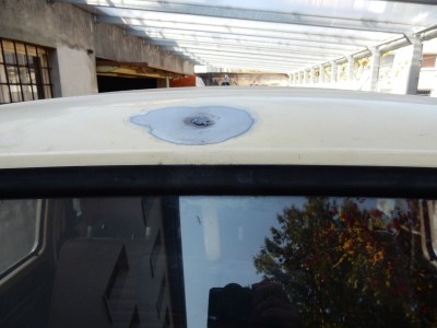

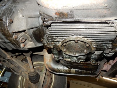

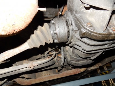

Kloppo hat geschrieben: ↑17.04.2017 10:49 Was mir aufgefallen ist:
An den Türverkleidung fehlen die Lüftungsgitter?!
Ja, da hat jemand Pappen von bis MJ 71 verbaut (ev. sogar auch die ganzen Türen) ... und die Fensterkurbeln sind wohl vom T3.
Radioausschnitt verfrickelt so wie ich das sehen konnte und hinten die Scharnierabdeckungen für die Heckklappe fehlen.
Fehlender Vorwärmschlauch ist nicht der Rede Wert und die nicht originale Benzinpumpe mag sogar von Vorteil sein, da es dafür noch Überholsätze gibt.

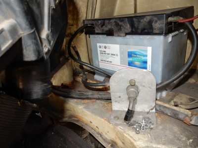

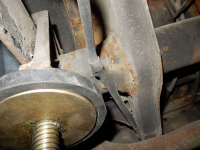

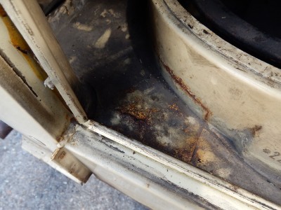

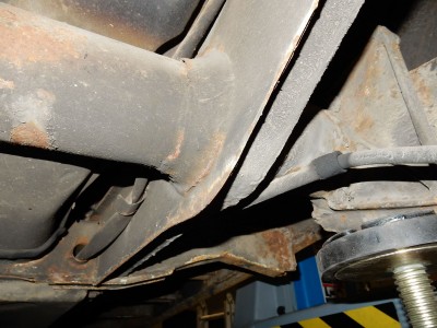

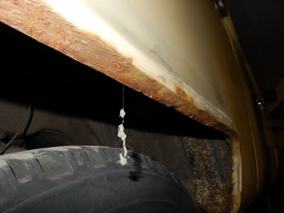

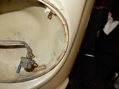

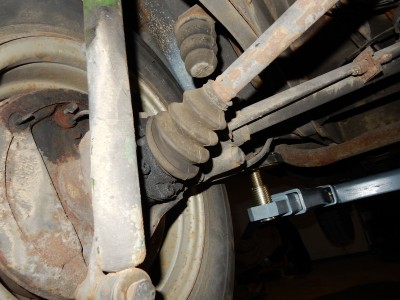

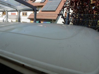

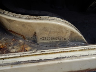

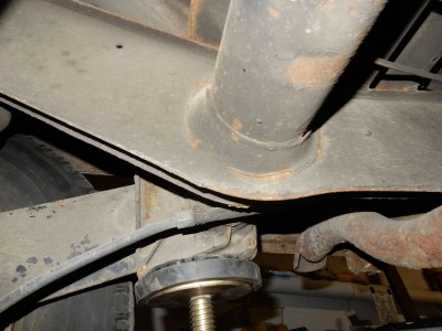

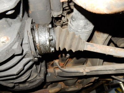

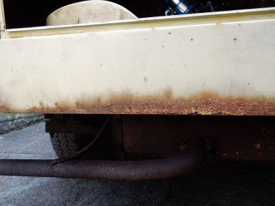

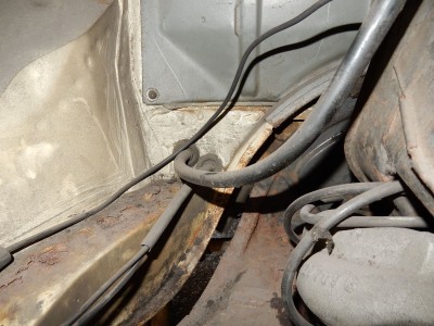

was sagt ihr zu diesen Exemplar? Lieber Finger weg oder ist es eine gute Basis? Dieser Bulli soll ohne viel Aufwand durch den TÜV kommen?!
LG Kloppo

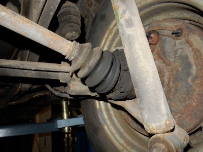

Teil 2

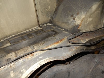

Teil 3

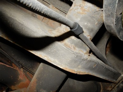

Teil 4

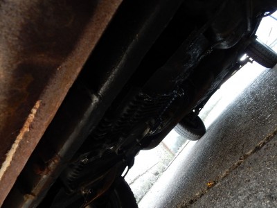

Teil 5
