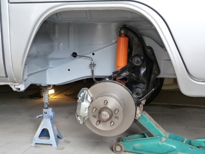

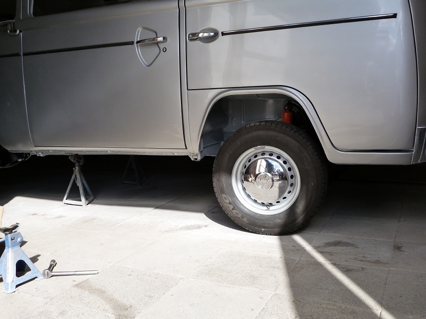

Heute habe ich die Vorderachse komplettiert. Die original ATS Bremssättel gab es echt günstig.
Fast zu schade um es mit einem Rad zu verdecken.
Hab´s dann aber doch getan. :D
