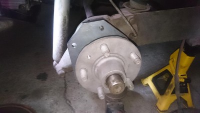

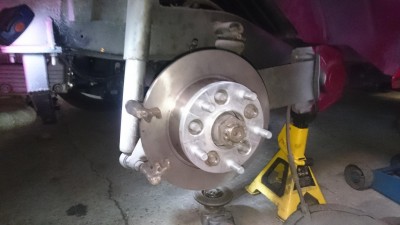

Das war der Versuchsaufbau für die Scheibenbremse hinten:
Adapter vom T3 (Epytec)umgeändert für T2
Radnaben abgedreht für Aufnahme der Scheibe
Bremsscheibe vom Sharan mit Sattelhalter Golf II
Bremssättel Golf IV
Bremsleitungen Golf IV, Handbremsseil T1

Hi Emanuel,sham 69 hat geschrieben:Das war der Versuchsaufbau für die Scheibenbremse hinten:
Adapter vom T3 (Epytec)umgeändert für T2 Radnaben abgedreht für Aufnahme der Scheibe Bremsscheibe vom Sharan mit Sattelhalter Golf II Bremssättel Golf IV Bremsleitungen Golf IV, Handbremsseil T1
cool, dass Du wieder Zeit (und den roten Faden) findest!
Und willkommen im "kleinen Club" der "rear disc breaker". ... natürich
Grüße aus der Pfalz
Tom
