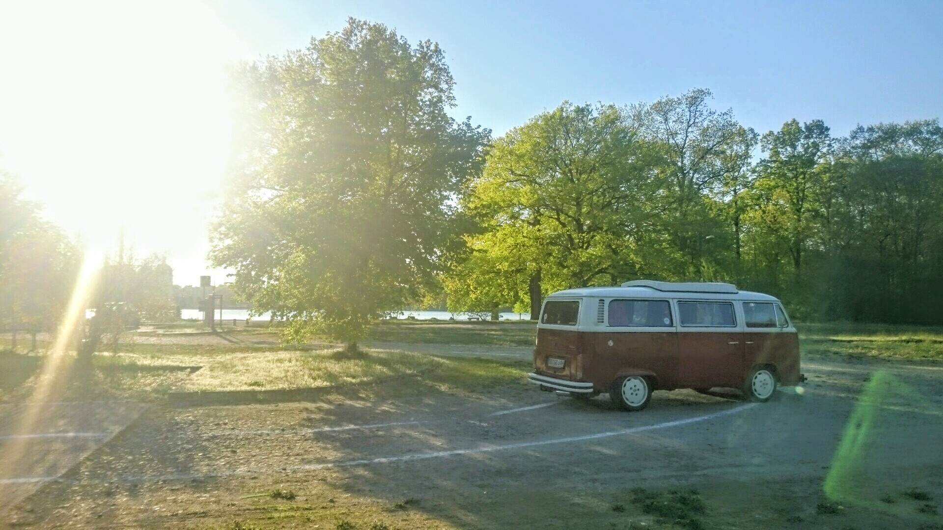

Danke! Ehrlich gesagt war das auch ein sehr beruhigendes Gefühl nach fast 3 Jahren den Bus auf eigener Achse zu bewegen, nach unzähligen durchschraubten Nächten, wundgeschlagenen und zerschnittenen Händen, Brandwunden, dem wiederholten Wunsch nach einer Schrottpresse, Flüchen und Schimpfwörtern die hier nicht hergehören, ach was erzähl ich Euch, es geht doch vermutlich allen ähnlich. Fertig wird der Bus vermutlich nie wirklich sein, dafür bin ich nicht penibel genug. Hauptsache die Bude rennt.
Das Bild ist vor 3 Jahren im Urlaub an der baltischen Ostseeküste entstanden, genau so wird der Bus hoffentlich auch wieder genutzt werden können denn genau dafür habe ich die Mühe investiert.
