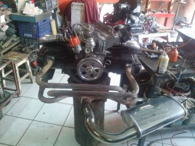

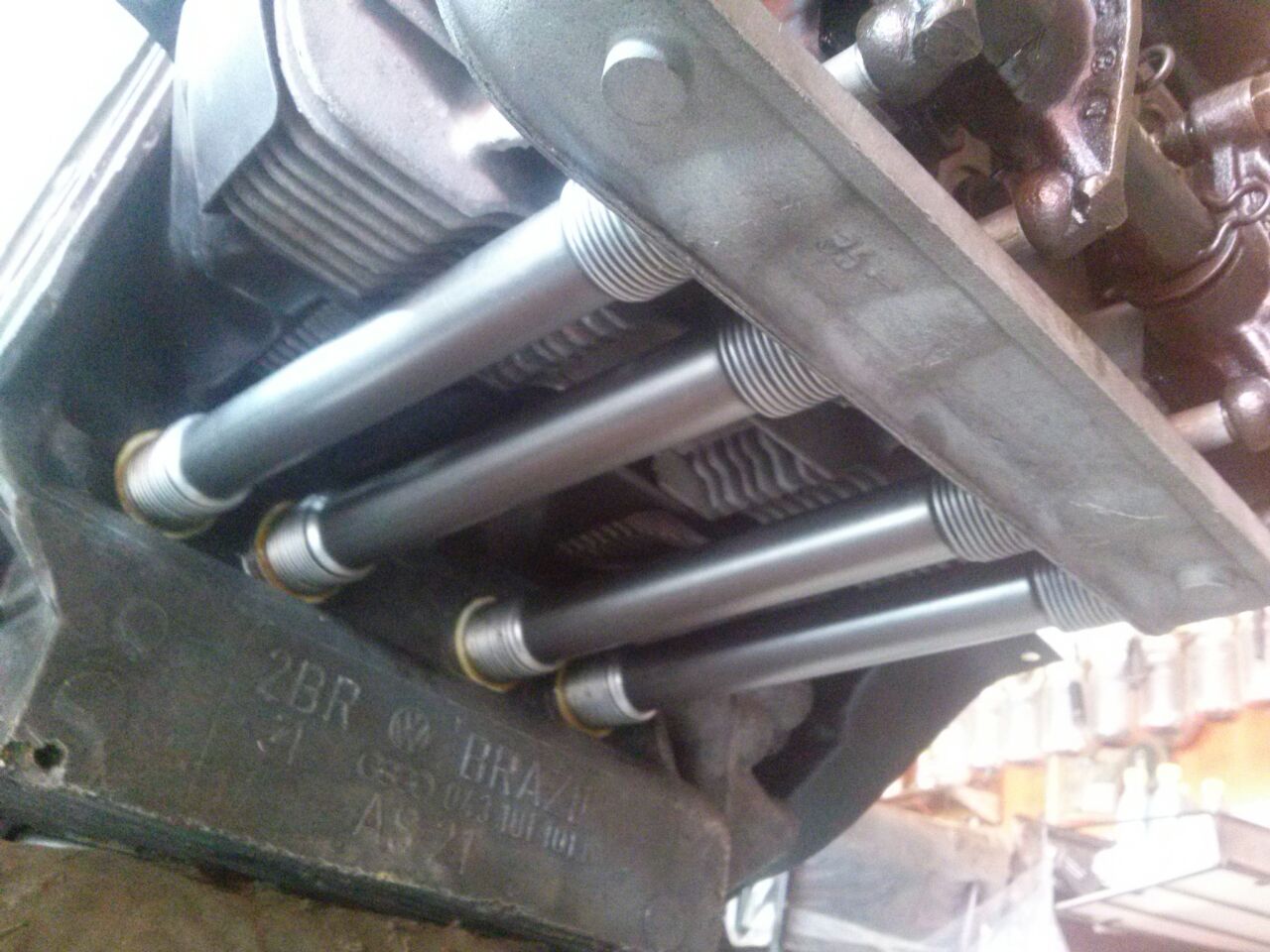

Ging auch wieder weiter in der Montage. Sämtliche Schrauben und Muttern werden durch neue selbstsichernde ersetzt, Ventile sind auch neu. Für die Lackierung hab ich mich für klassisch entschieden. Der Rumpf und solche Teile in Natur, Blechteile in schwarz. Dann hab ich noch das Kinderbett aus dem Aufstelldach für einen ganz anständigen Kurs von ungefähr 75€ erstehen können. Zwar ohne Stoff aber der soll ja eh noch neu kommen.
Zierleistensatz wird nächste Woche dann geklebt und parallel startet dann schon ein anderer Mechaniker mit der Optimierung der T2b Achse mit Scheibenbremse. Kürzen und mit Rasterplatten versehen.

Hi Hendrik,
ich habe mich gerade gewundert, dass man Stoppmuttern mit Kunststoffsicherung am Motorgehäuse verwendet. Dann zur Sicherheit nochmal gegoogelt und da schau her, es wird von einem Händler heir in Deutschland auch so angeboten. Bin überrascht und habe wieder was dazu gelernt.
Grüße, Andreas

Re: [HeWeThue] - Saludos desde México!!!
Hi Andreas,

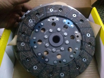

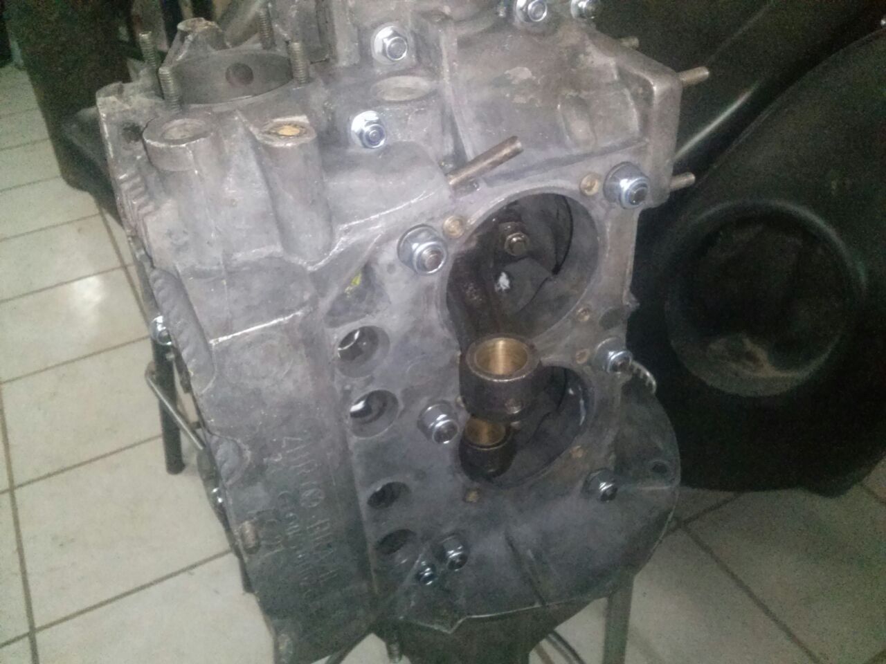

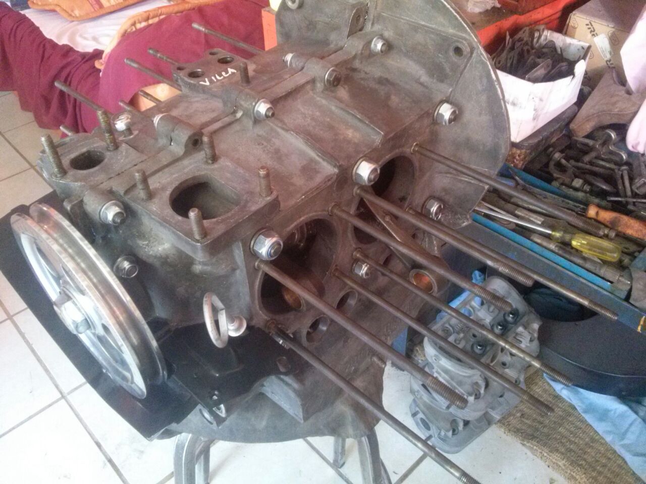

ich verlasse mich gerade vollends auf das Wissen meines "Mexikanikers". Das heisst unter Umständen auch ein wenig Improvisation, aber ich habe ein ganz gutes Gefühl dabei. Er hat gute Reputation von den anderen Clubmitgliedern und auch darüber hinaus.
Kleine Anektdote:
Hier läuft viel über Facebook. Leute schlachten Bullis und verkaufen dann die Teile mehr oder weniger gut in Szene gesetzt über Facebook. Manche verklingelt auch Teile zur Überbrückung eines finanziellen Engpasses. Wie auch immer: wenn da jemand was anbietet und ein anderer es kaufen möchte ist es ziemlich üblich, dass der Kaufinteressierte einen Screenshot des Anbieters macht und in den Gruppen sich auf die Suche nach Referenzen begibt. Genauso ist es relativ üblich, dass wenn einer die Bezahlung erhalten hat und nun das Paket losschickt, nochmal ein Foto des fertigen Paketes inkl. vollen Namen, Empfängeradresse, Telefonnummer und vielleicht noch e-Mail öffentlich zu posten. Datenschutz lässt grüssen
Egal: auf jeden Fall wurden mir immer regelmässig Bilder per WhatsApp gesendet (die ich dann hier vereinzelt hochgeladen habe). Er verbaut Teile von Mahle, Luk, Bosch, Hella und noch andere deutsche Marken. Von daher denke ich mal, dass ich gut unterwegs bin und vertraue einfach auf das Knowhow. Inzwischen sind wir bei etwa 20.000 MXN (ca 1000 EUR) angekommen, was ich aber immer noch als verdammt günstig für quasi einen fast komplett neuen Motor empfinden.
Diese Woche soll er fertig werden... Drückt mir bitte die Daumen!

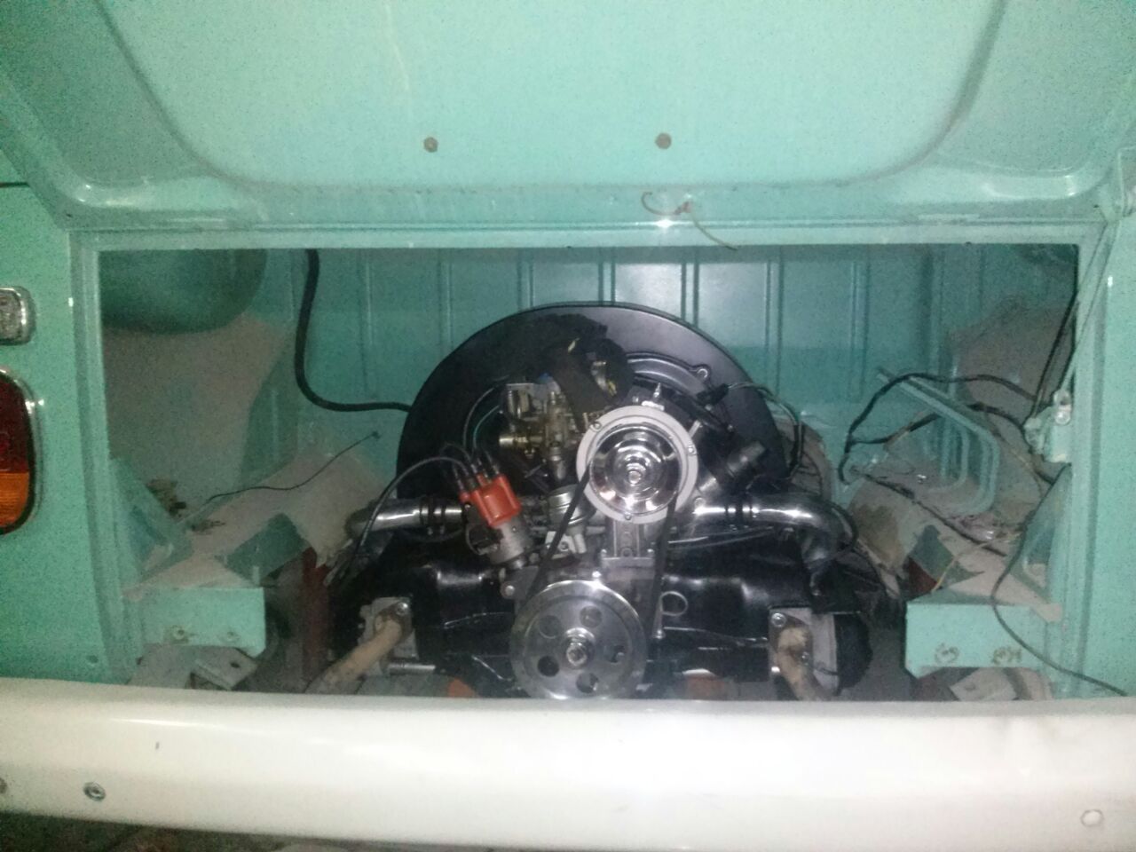

Hola Amigos! Die Fertigstellung ist nahe... Drückt mir die Daumen!
Vielleicht ist dann schon am Wochenende die "Jungfernfahrt"!?

Gratuliere, geiler sound
auf das er lange störungsfrei lebe

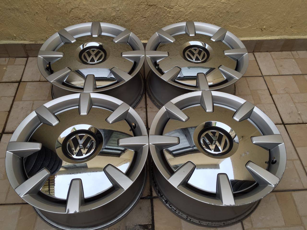

Muchas gracias! Ich hoffe es auch!
Leider etwas groß, oder? Gibt es kleinere Replicas? Edit: 18" ist nicht ausgeschlossen: http://www.vau-max.de/magazin/auto-der- ... on-vw.3883

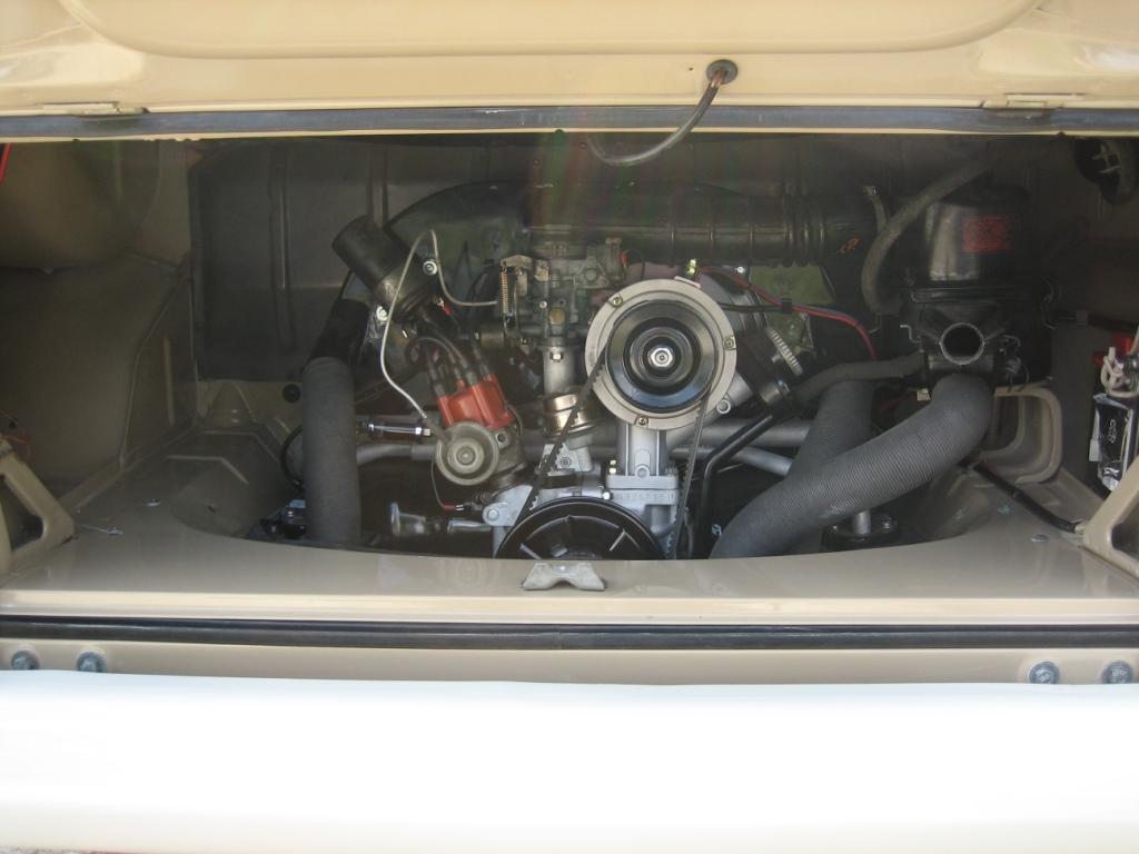

Wichtige Frage:
Warum ist mein Luftfilter-Halter so schräg nach oben gebogen? Nun passt ein originaler Luffi wohl nicht so einfach drauf... Was machen wir da? Einfach umbiegen?
Hab ein Bild bei thesamba gefunden (vermutliches US-Modell) wo es waagerecht ist. Der T2a BJ 69 meines VW Clubs hat es auch horizontal.

Da hat sich wohl ein Mechanikus ein bisschen mehr Arbeitsraum verschafft. Der gehört natürlich waagerecht, ist ja ein ölbadluftfilter drauf. Also einfach zurückbiegen... Und hoffen dass das Blech das mitmacht...
