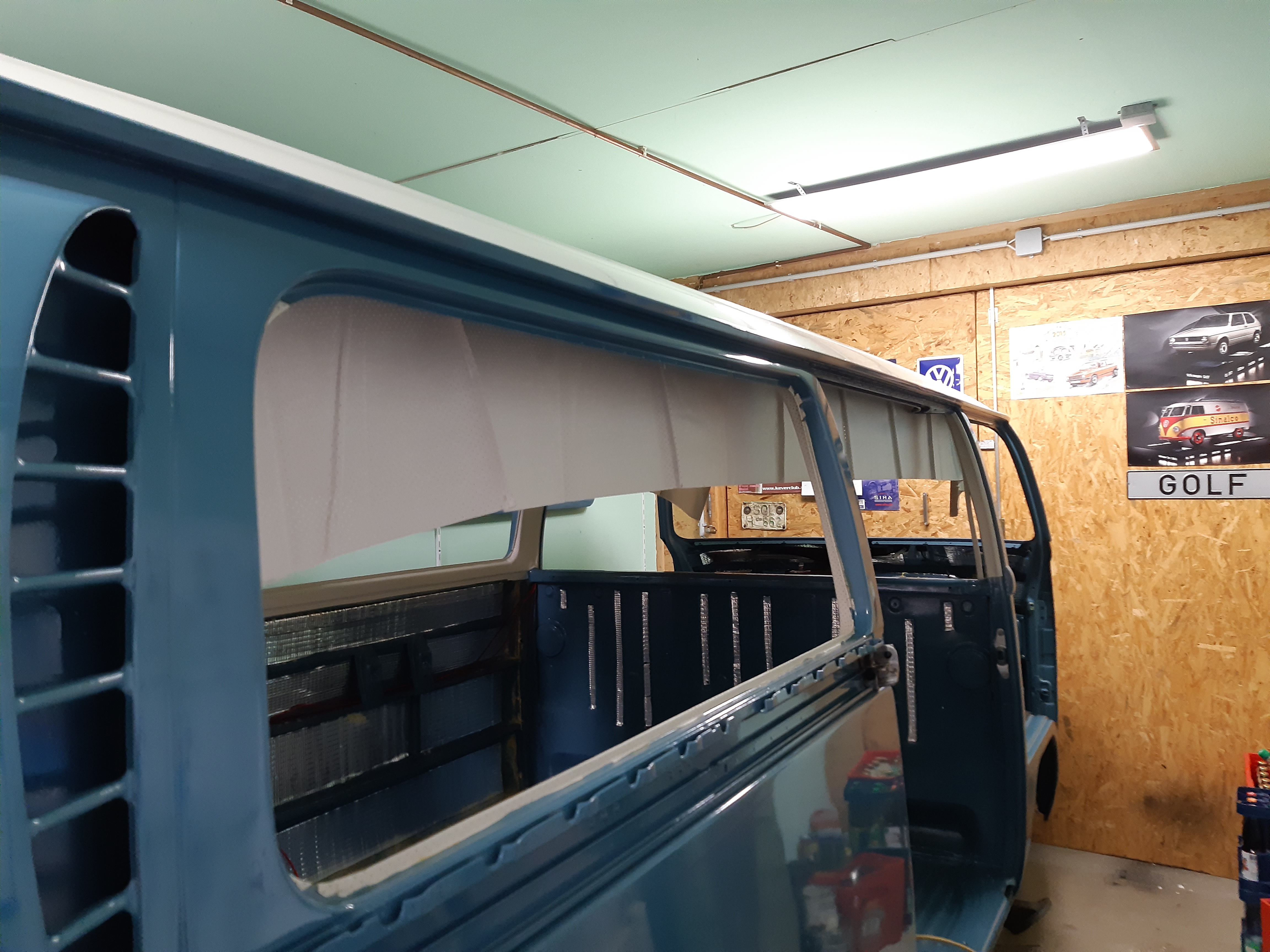

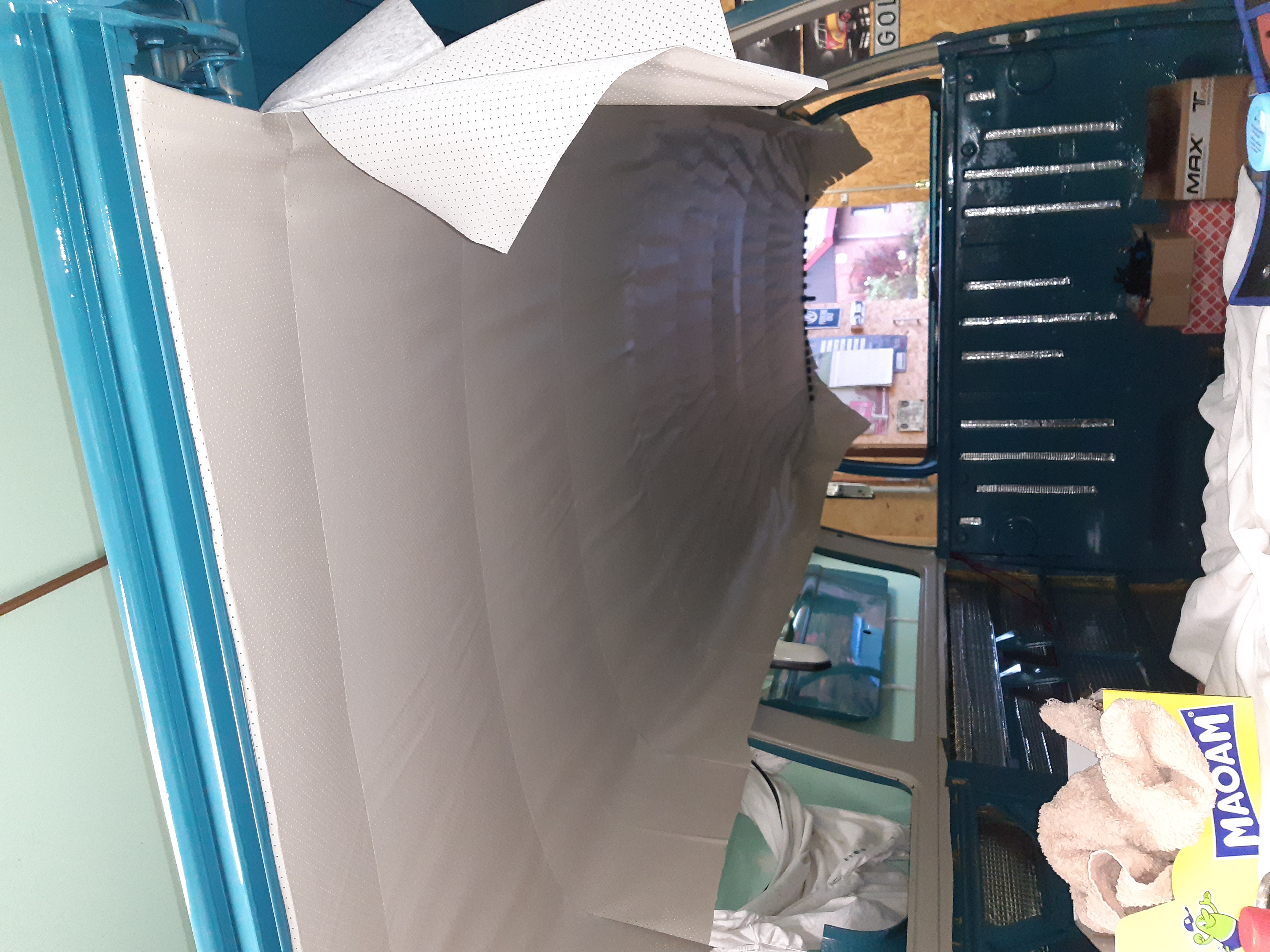

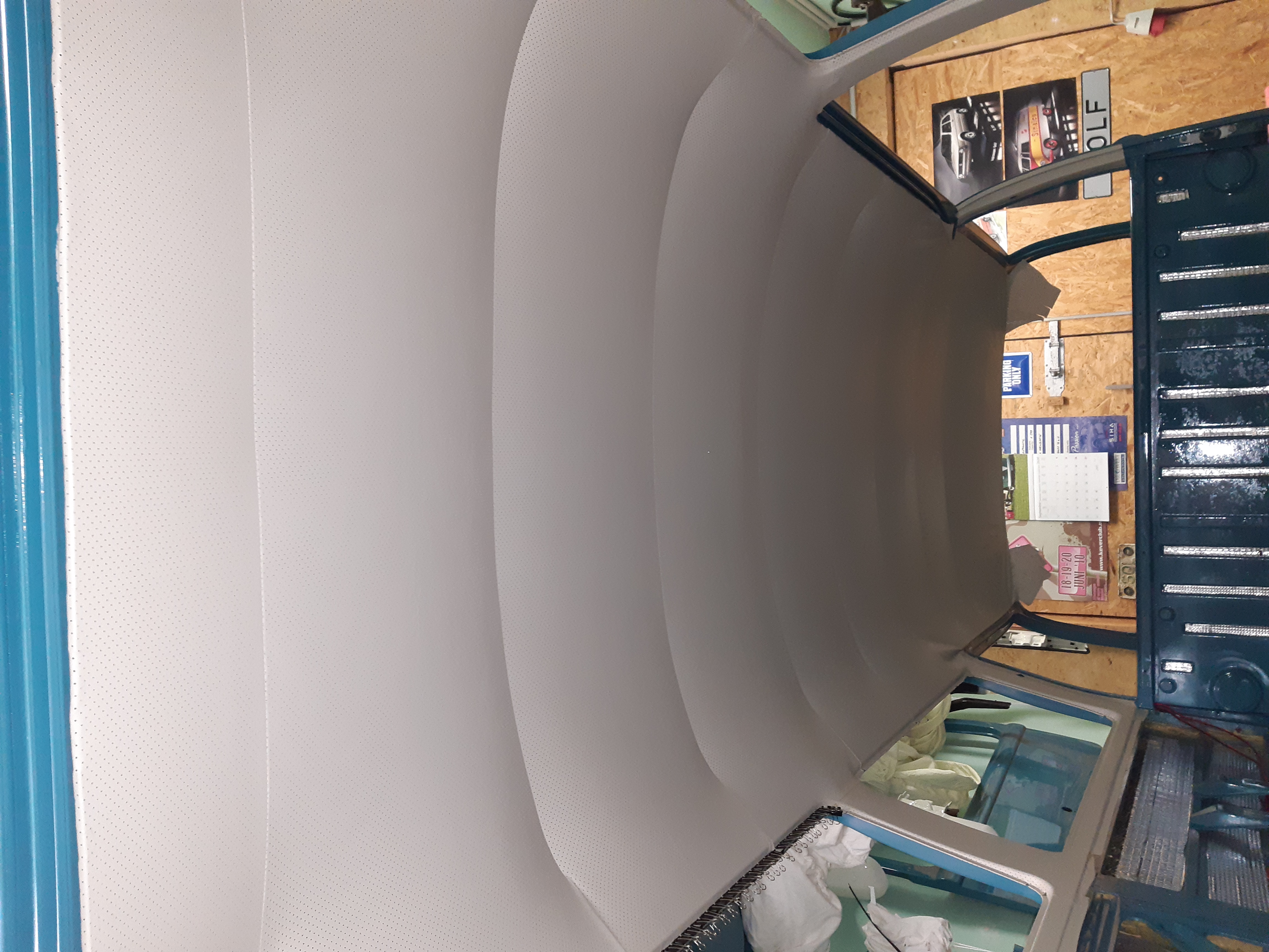

Weiter geht's mit dem Himmel.
Erst einmal untenrum

Der wird echt chic dein Bus :gut:

Danke. Ich geb mir Mühe. :wink:

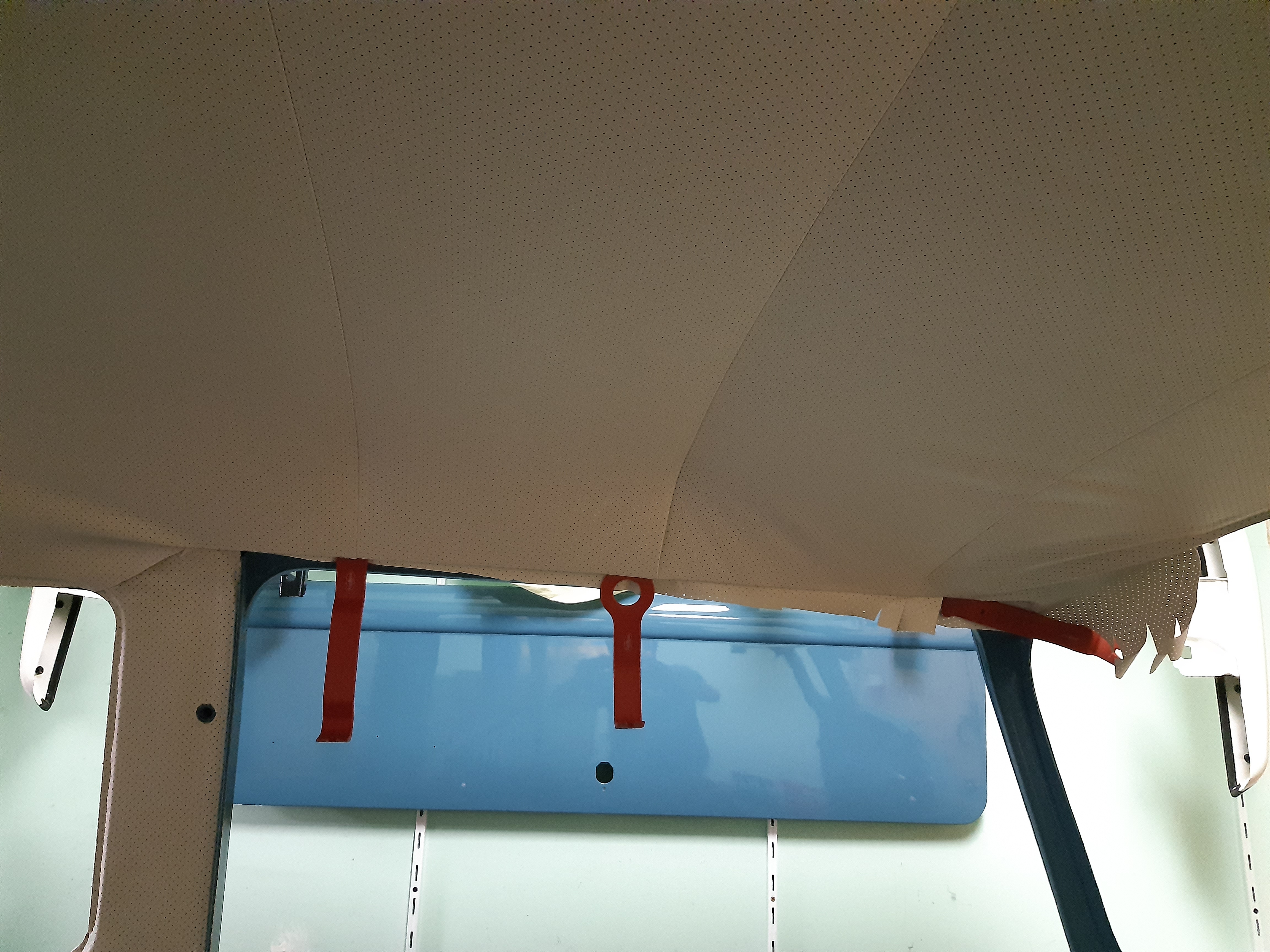

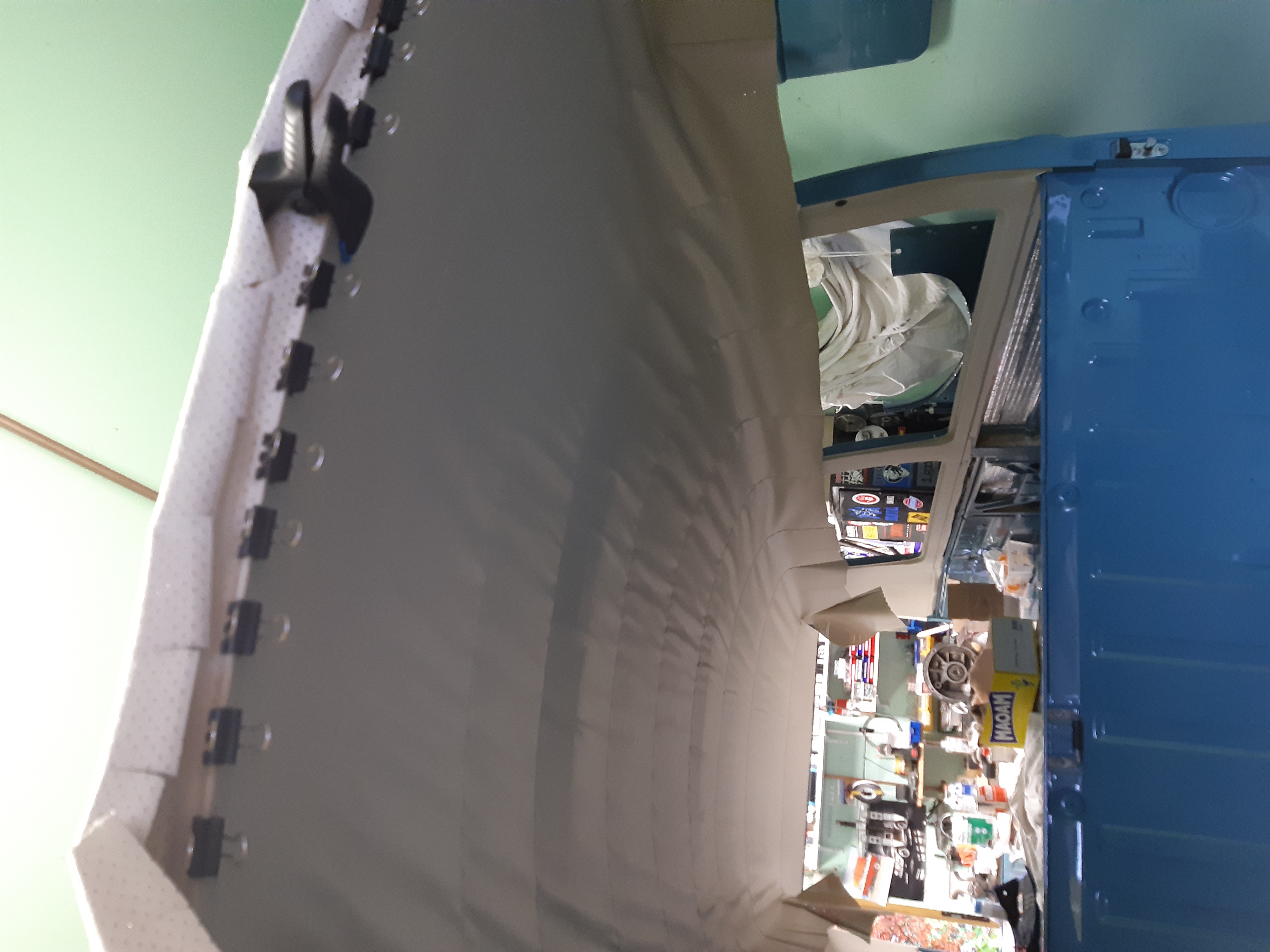

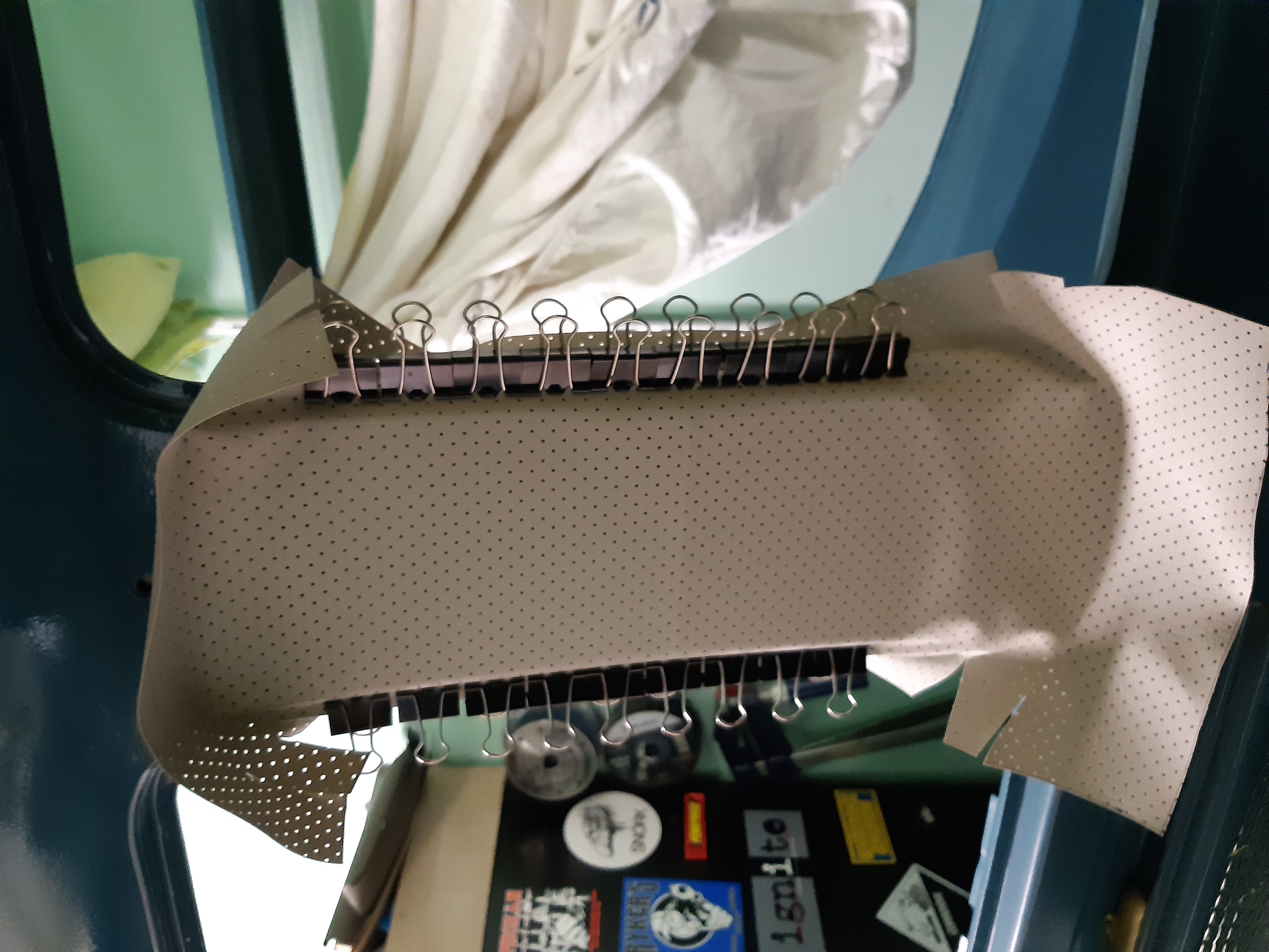

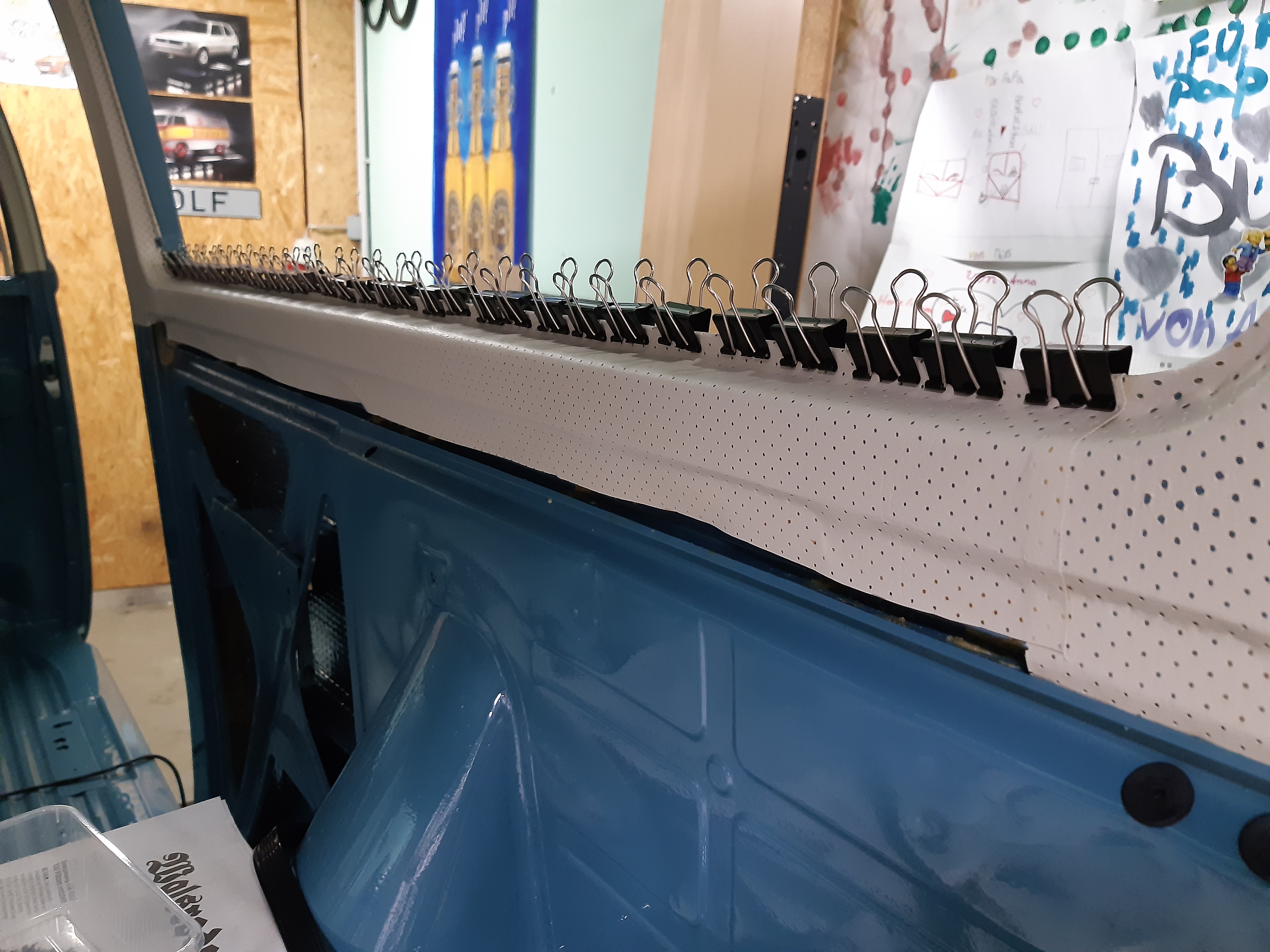

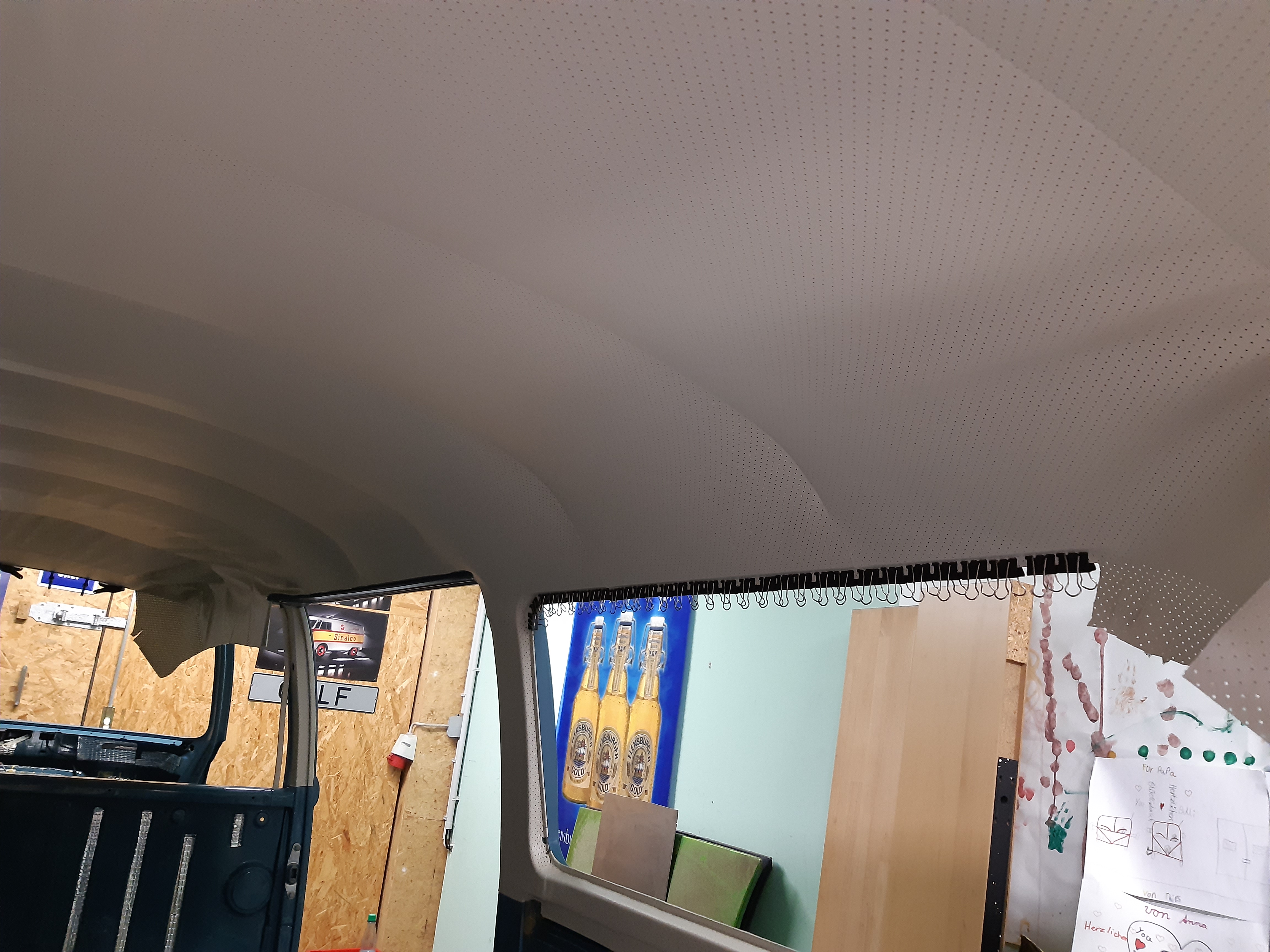

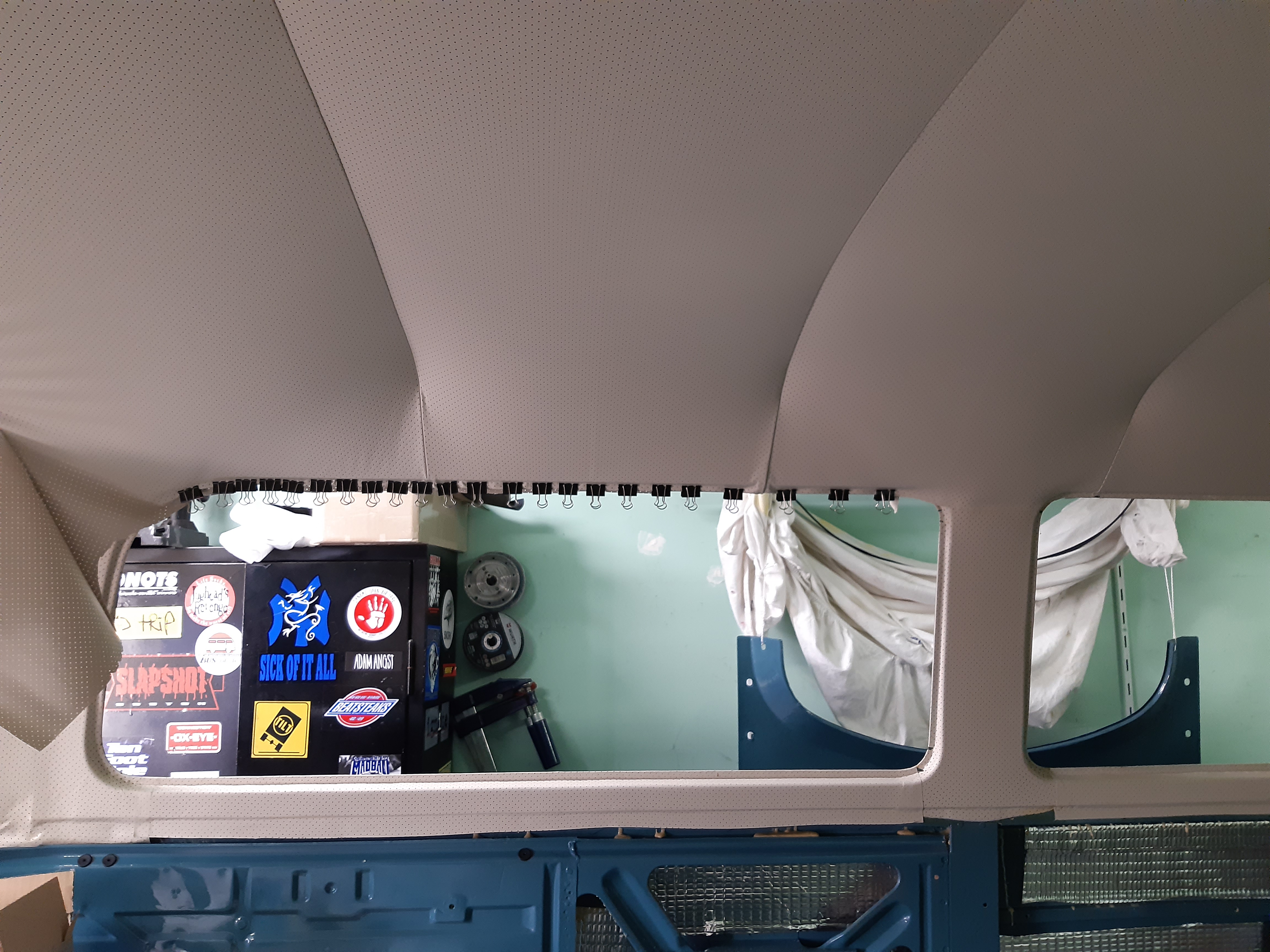

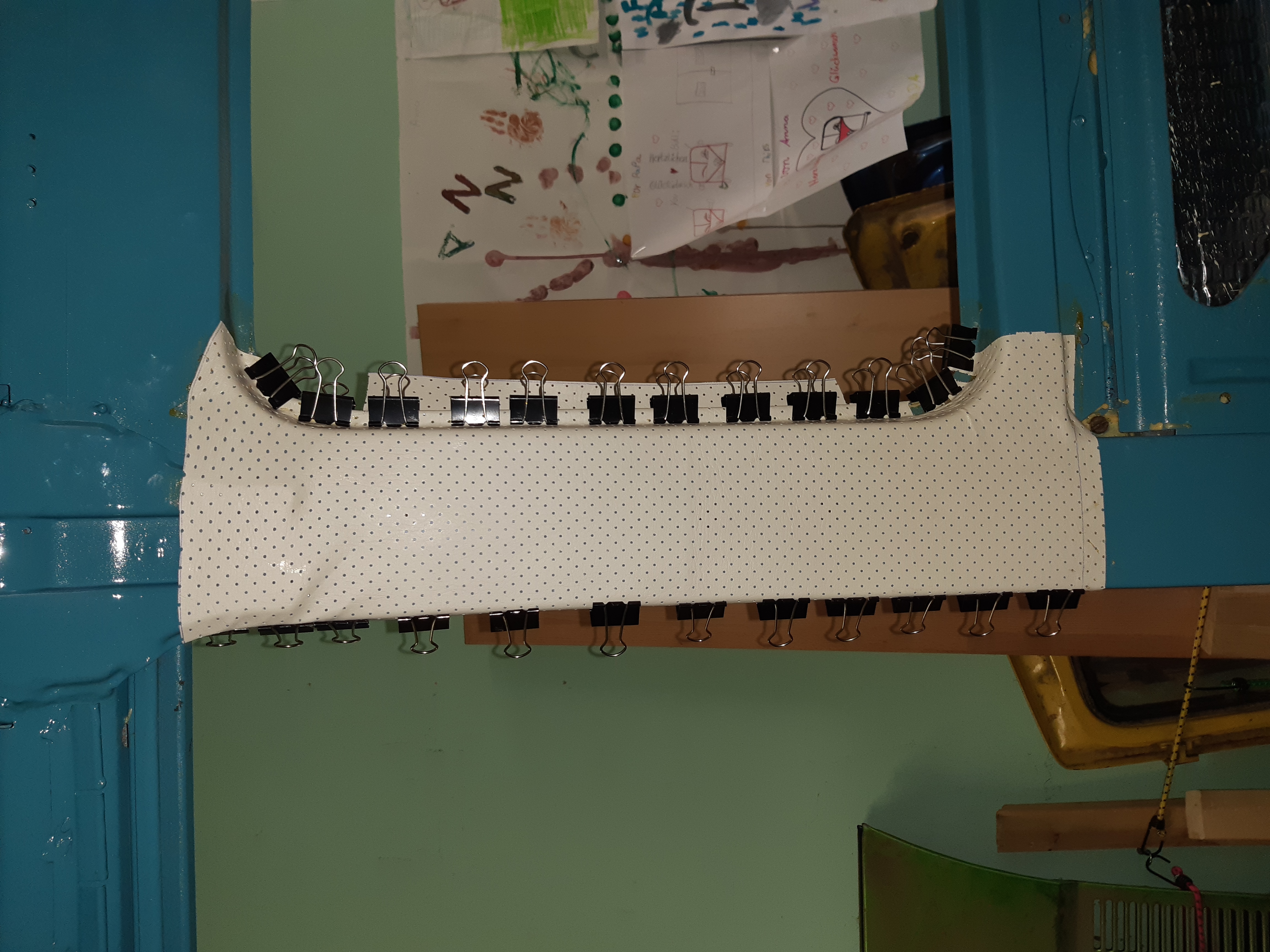

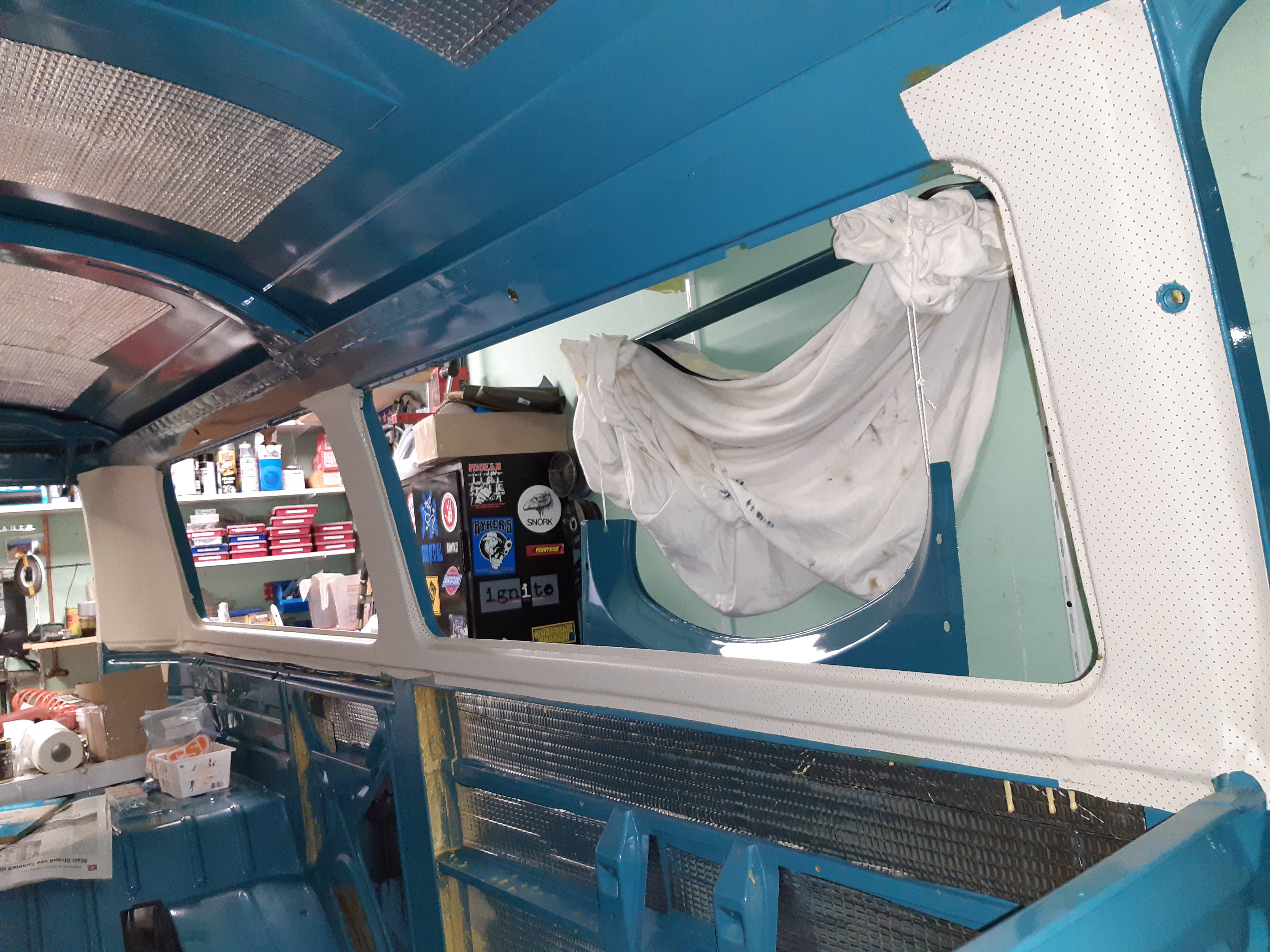

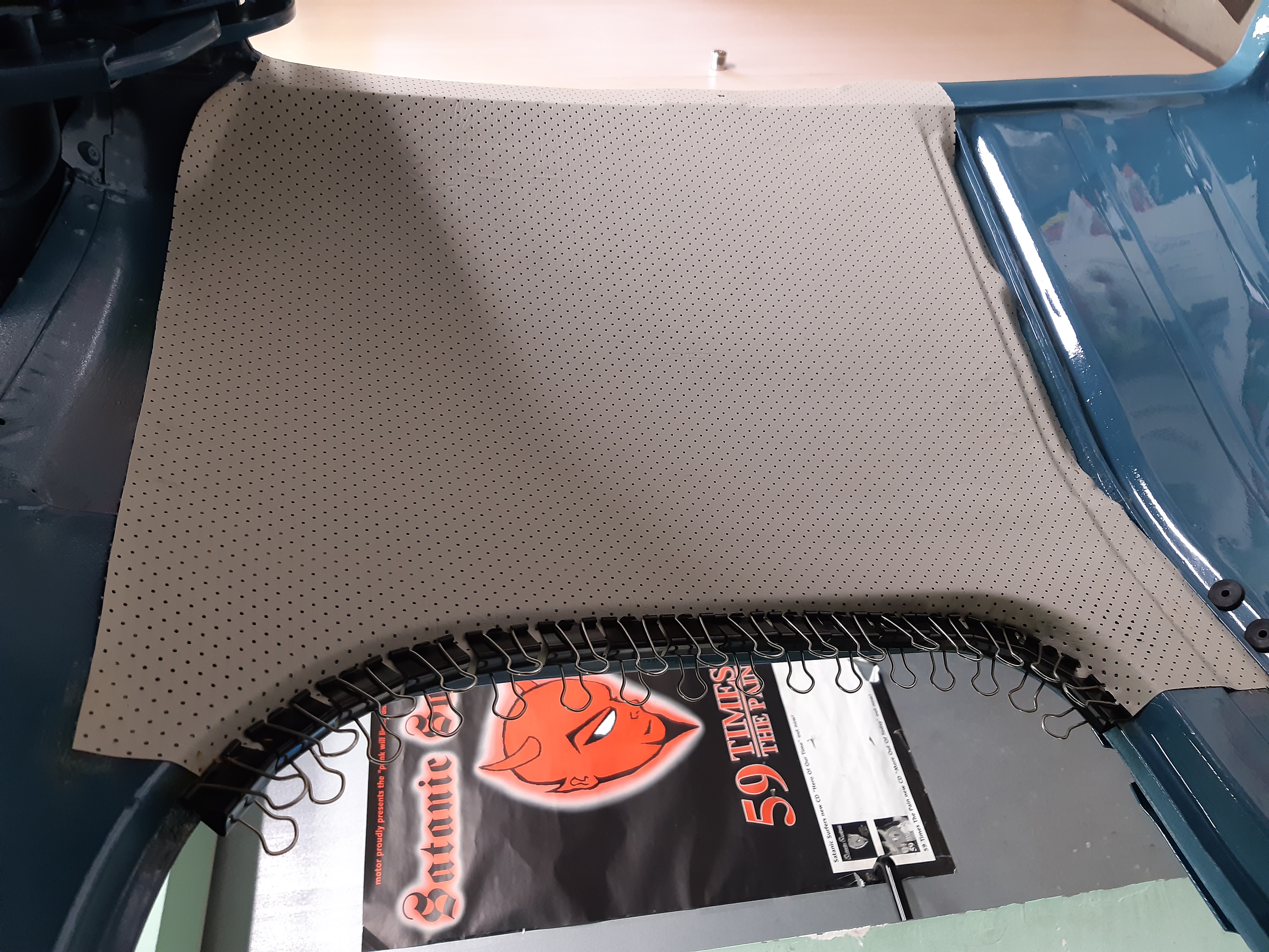

Erst einmal einhängen

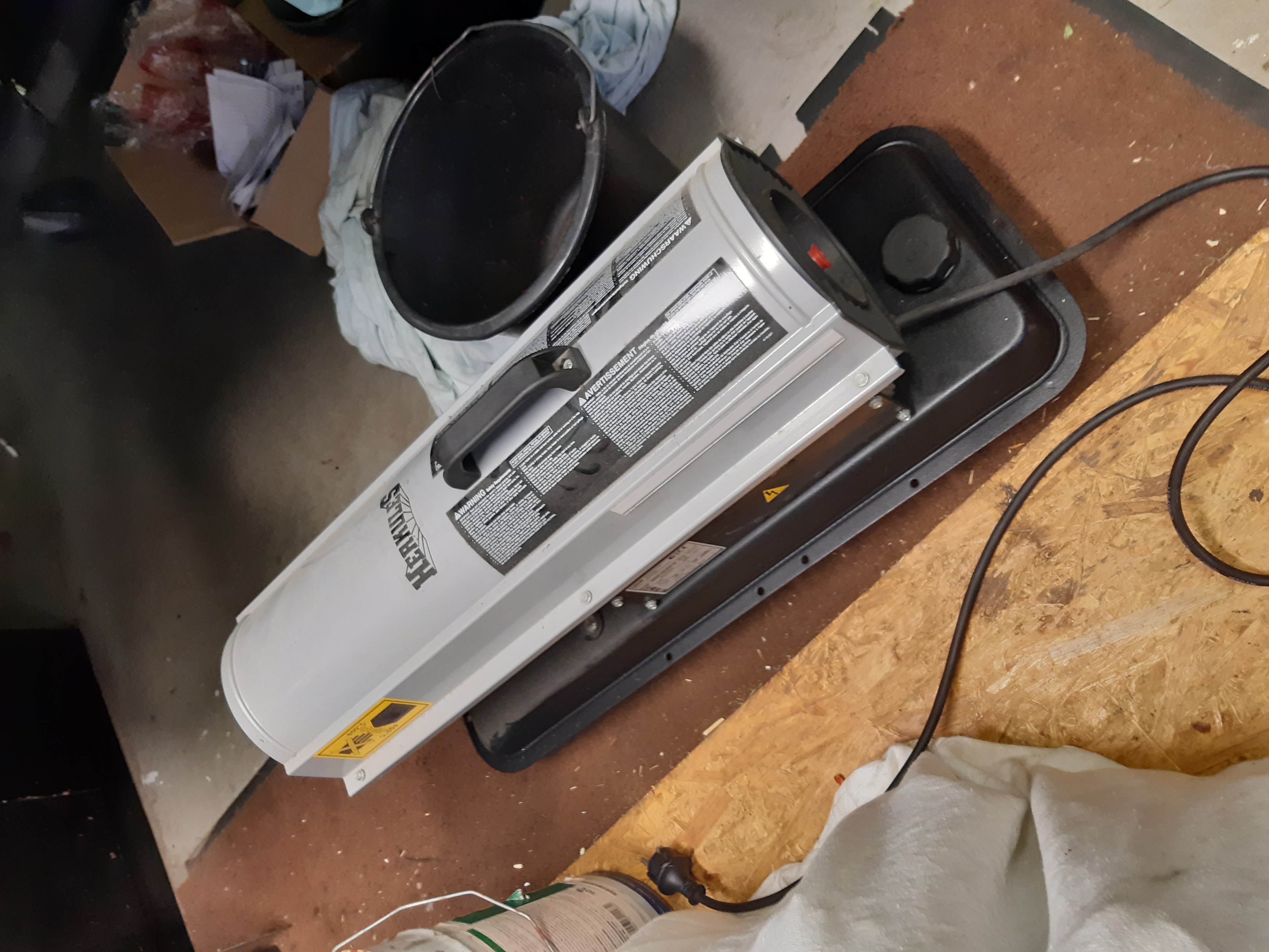

Dann Garage auf 30 Grad erwärmen
Und längs spannen
Clas

Beitrag von Feinbein »
Respekt :gut:
Mir würde da die Geduld dafür fehlen!
Sieht aber klasse aus :thumb:
