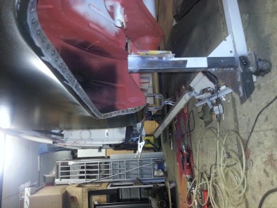

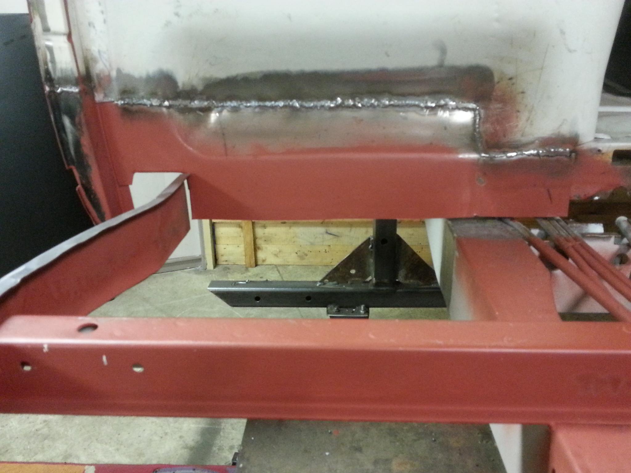

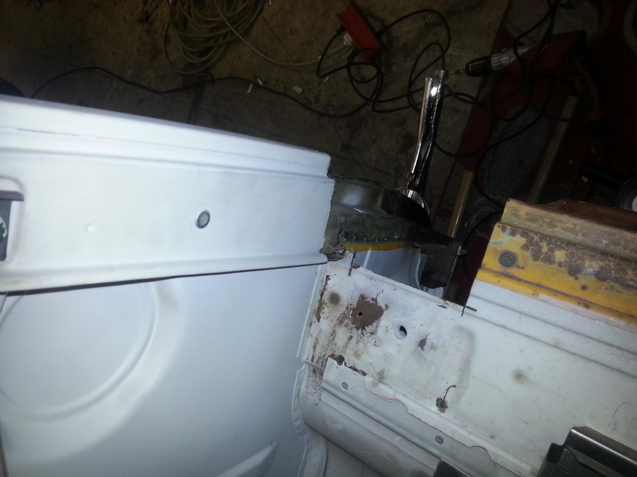

Derweil ging es am Bus weiter.

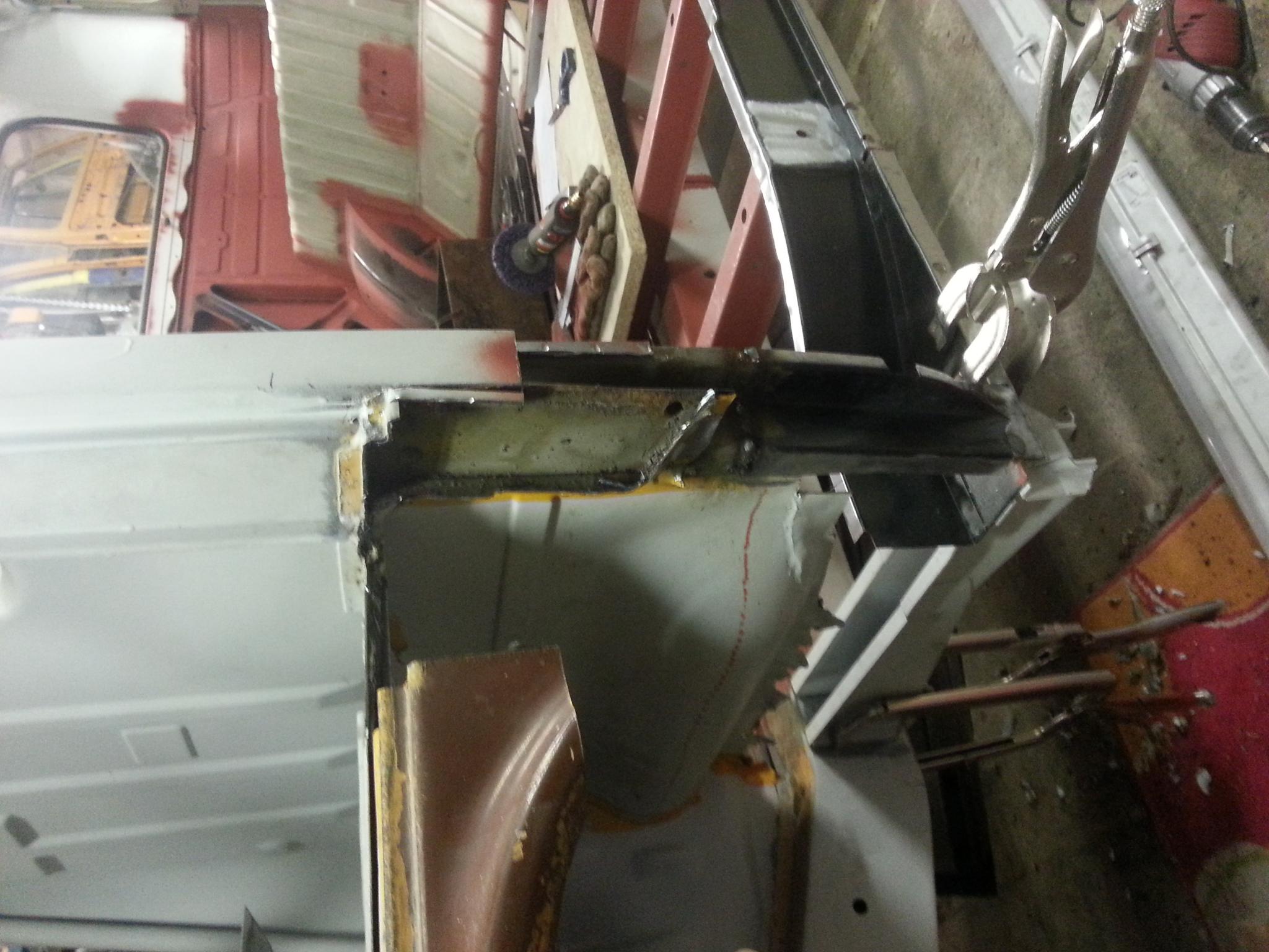

Linke, hintere Seitenwand ist drin. Fehlt nur die verschweißung mit dem inneren Scheibebrahmen. Die folgt erst später, da ich den inneren Scheibebrahmen im unteren Drittel heraustrenne. Bevor ich das aber mache, muss erst die neue b-säule rein, sowie das mittlere, linke Seitenteil.
Bis jetzt habe ich die alte b-säule (teilstück) entfernt und eine neue eingeschweißt. Der äußere Teil der b-säule war teilweise nicht richtig verschweißt-da musste ich nacharbeiten :/
Ist leider nicht das erste mal, dass ich so ein Schrott bekommen habe. Da denkt man schon, dass wenn es original vw-blech ist, dass die Qualität stimmt.
:!: Also schaut genau hin und überprüft die Teile vorm einschweißen :!:
FG MARCUS :)

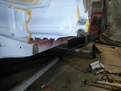

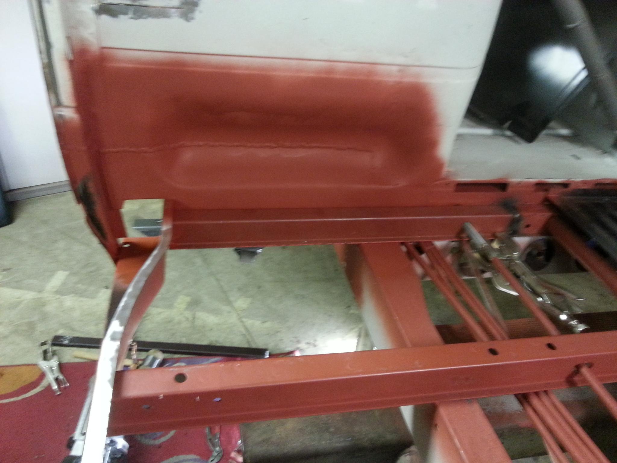

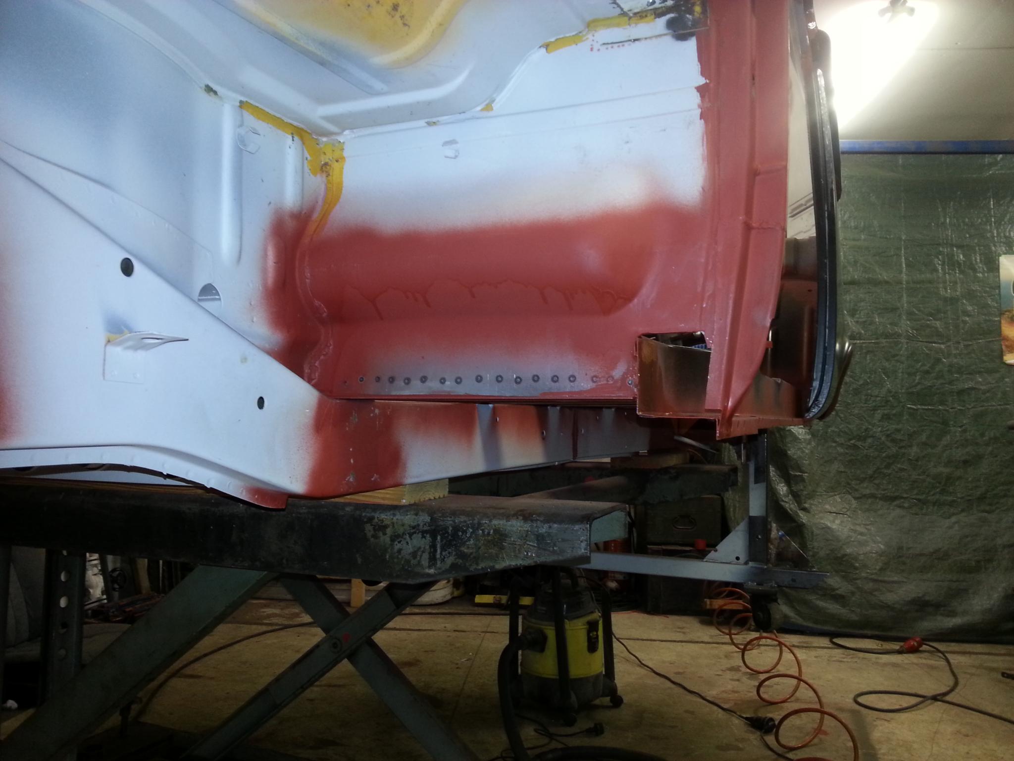

Der vordere Querträger ist ebenfalls durch. Der kommt auch noch neu.
Den Rest seht selbst :)

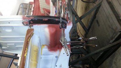

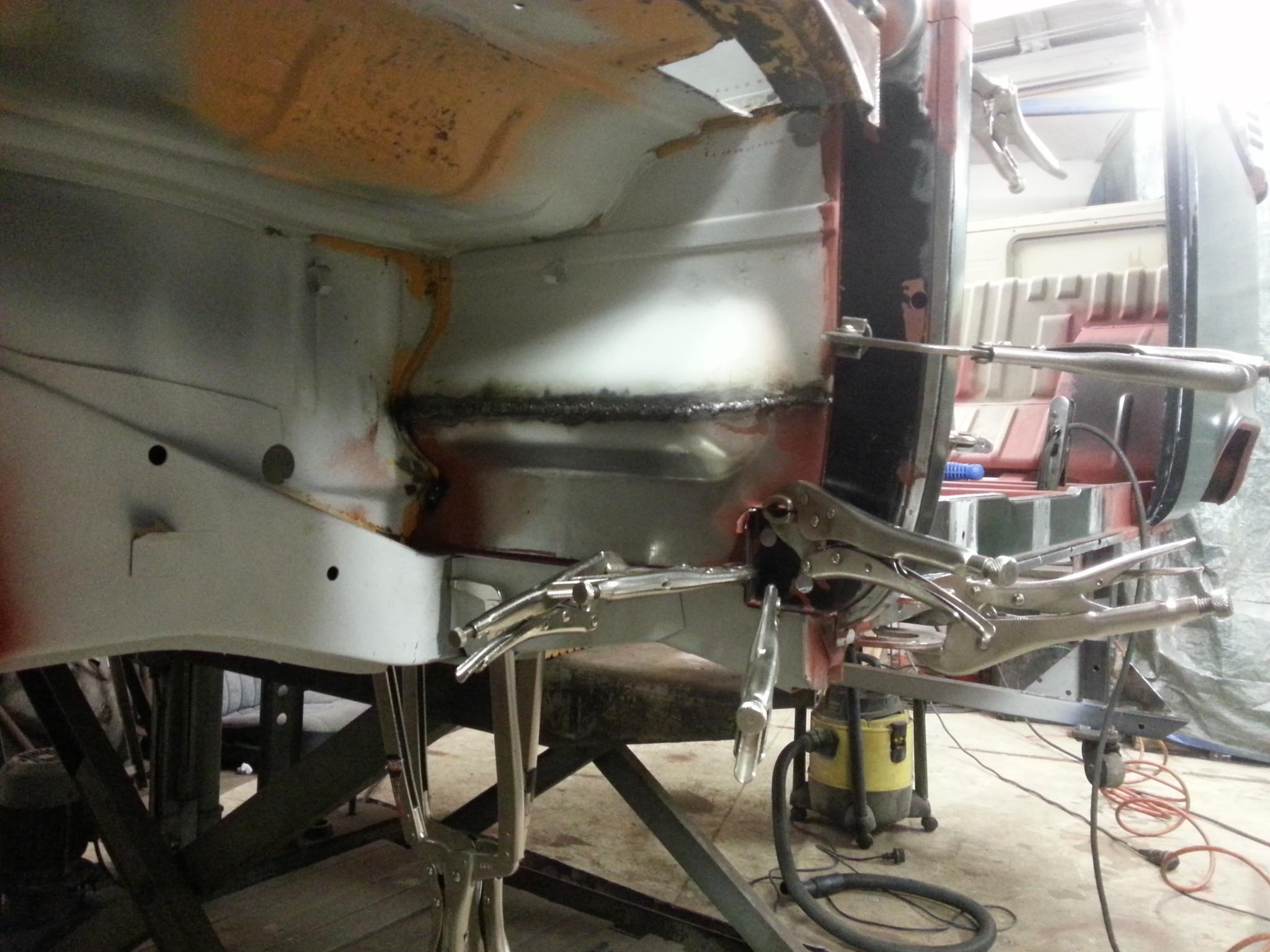

Heute den Radkasten instand gesetzt.

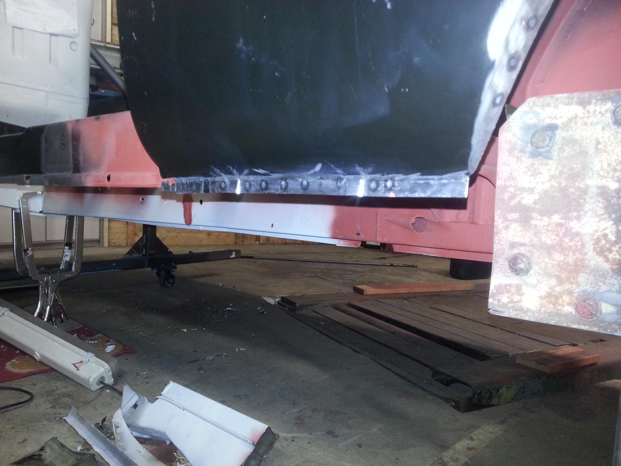

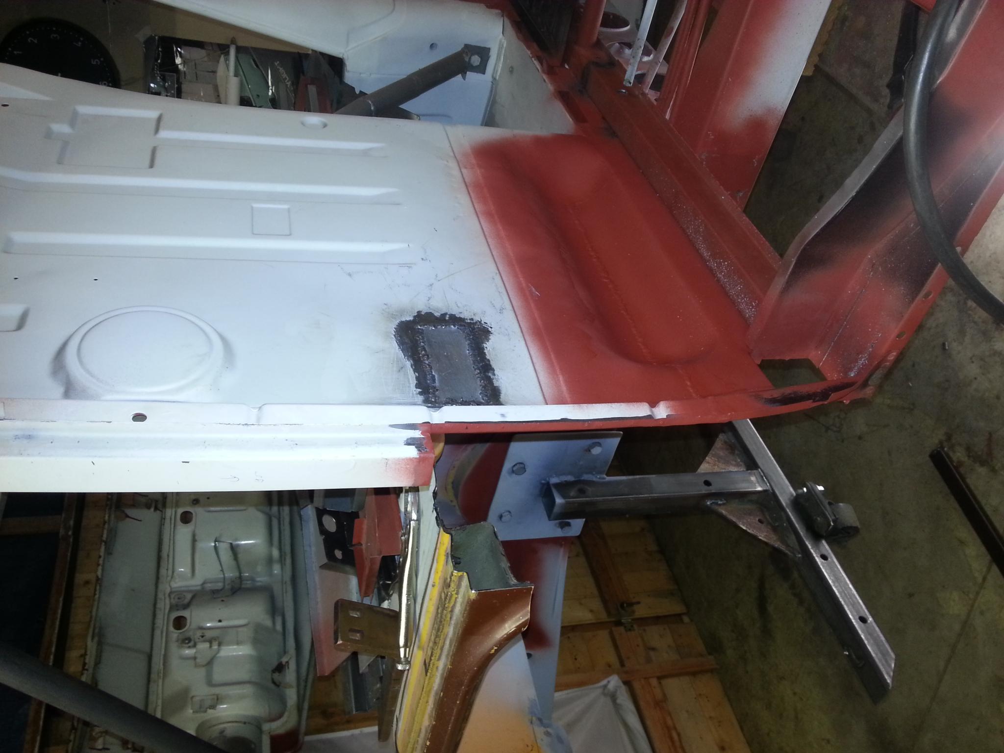

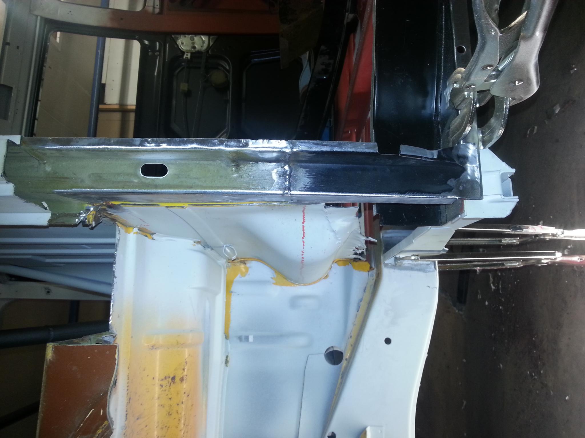

Heute habe ich die Schweißnähte verschliffen und alles grundiert.
Morgen wird dann das U-profil (Querträger unter Laderaumboden) und anschließend die äußere B-Säule eingeschweißt. Bilder davon folgen...

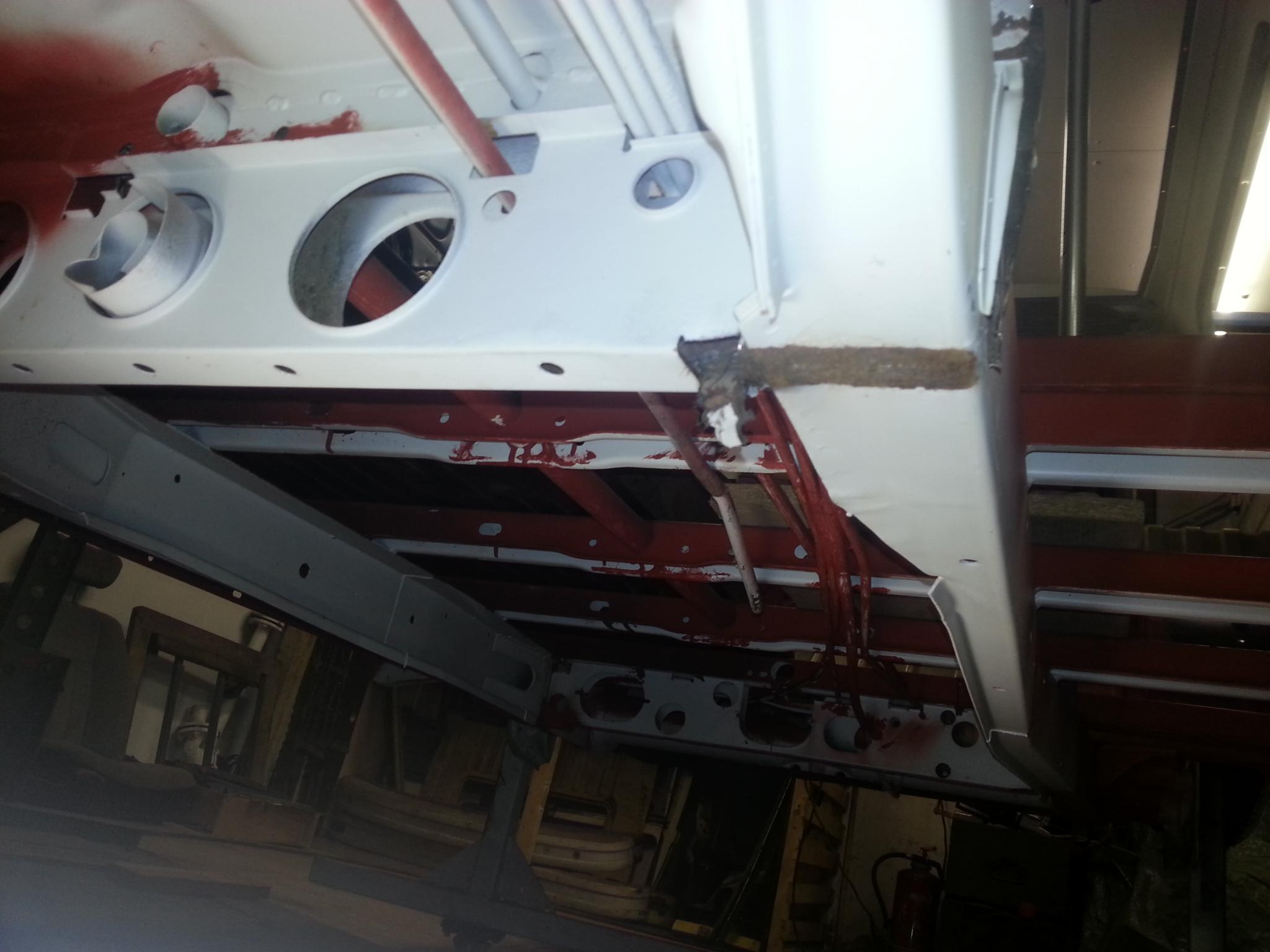

Gibts das äussere schwarze B-Säulenblech so als Rep.blech oder hast du das eine ganze B-Säule genommen und nur den unteren Teil verwendet?
bullide
Beiträge: 580
Registriert: 07.10.2011 23:22
Re: [Bullide] Vorstellung "Bullide"
Beitrag von bullide »

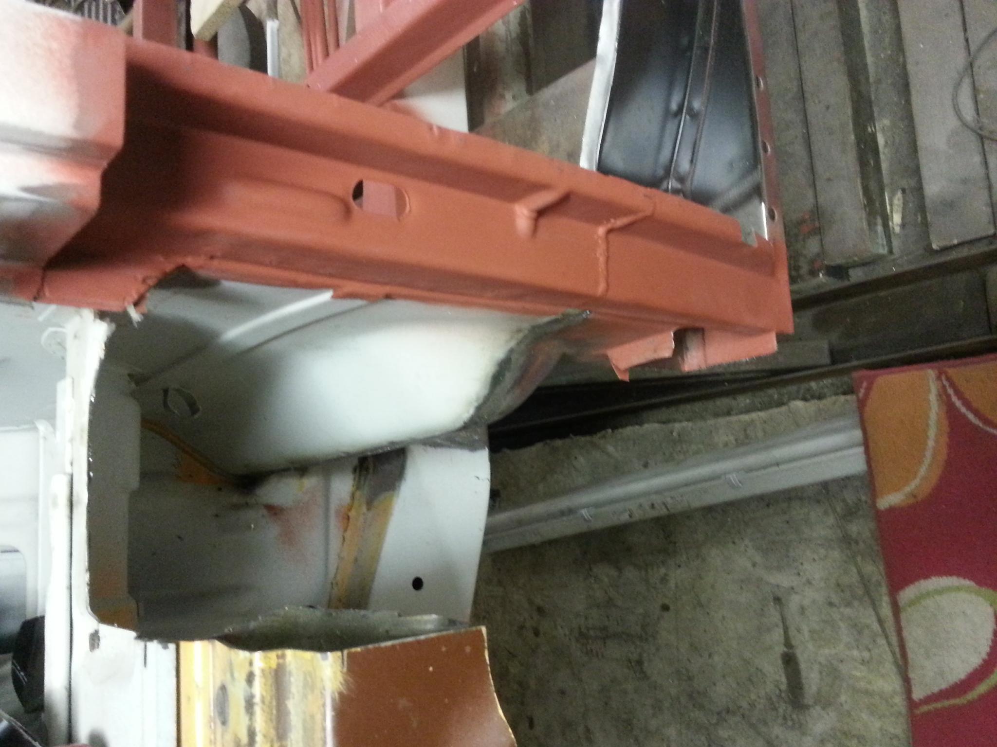

Hi Micha,
Ich habe eine VW-b-Säule eingesetzt und wie schon wie von dir vermutet, einfach gekürzt ;)
Habe heute noch bisschen geschweißt 8)
