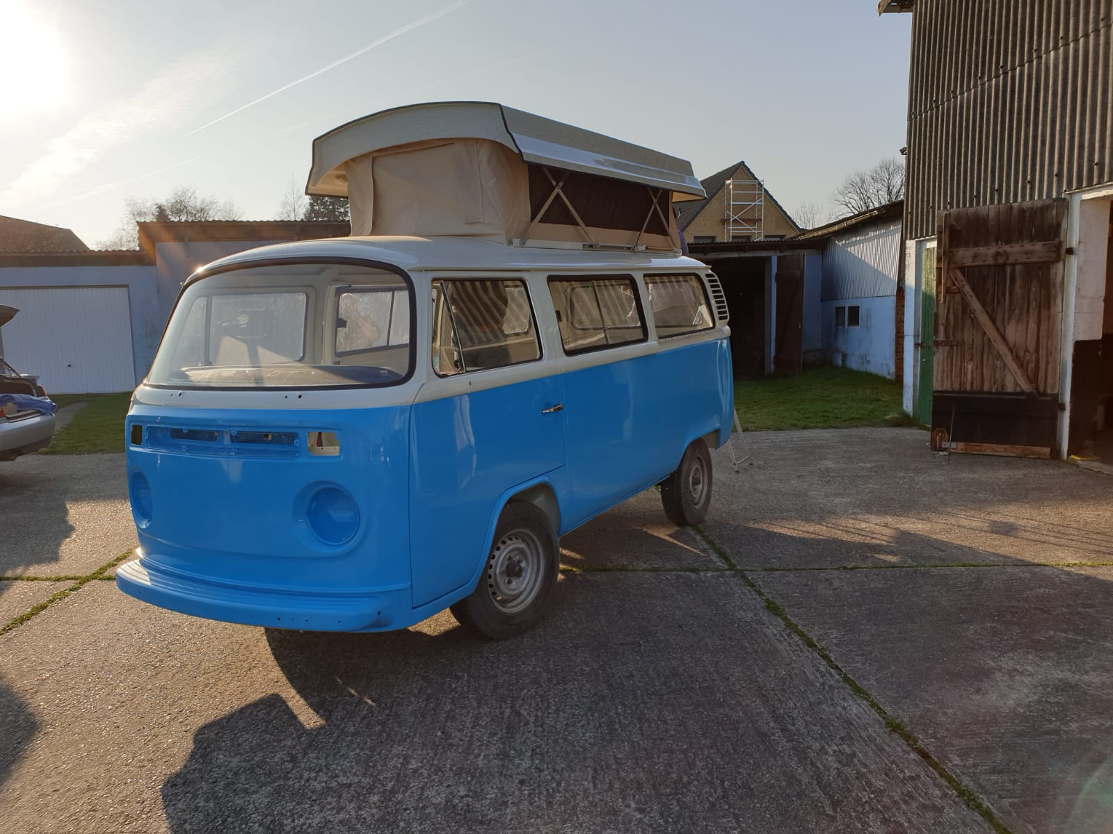

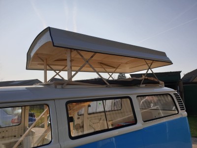

so mal wieder was am Bus gemacht! Dach ist auch wieder drauf!
Das vordere Dach ist auch schon wieder drauf, habe leider noch keine Bilder gemacht.
Gruß Jens

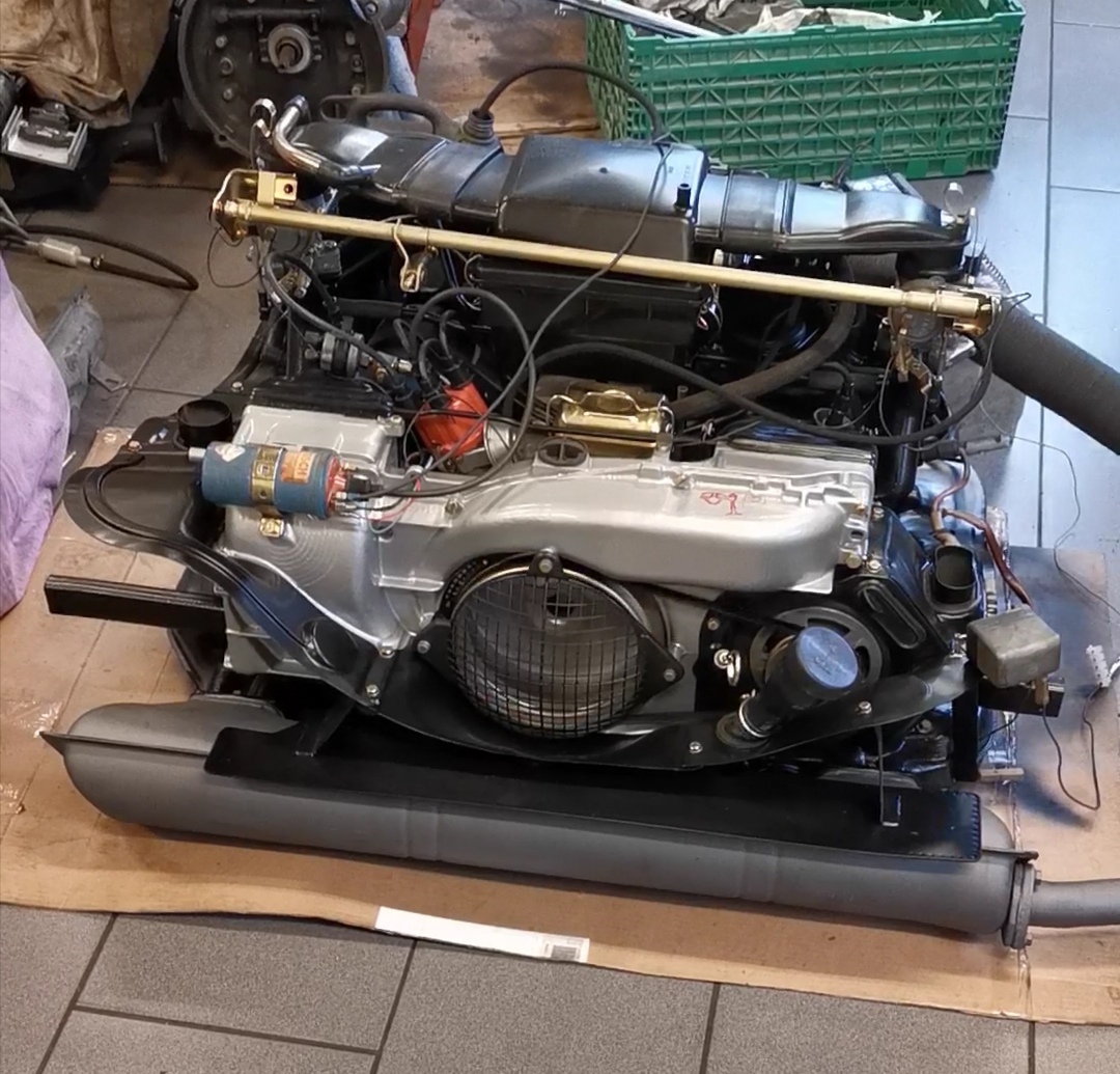

weiß ja nicht ob hier jemand noch Interesse hat was bei mir so los ist, aber habe am Sonntag meinen Motor abgeholt.
Hier mal ein Bild.
Habe ihn zu einem Bekannten gebracht, wohl gemerkt in Einzelteilen. Nach drei Wochen habe ich ihn so zurück bekommen.👍😀😀

Hallo Jens,
ui, schick, schick... :gut: so einen Bekannten hätte ich auch gebraucht :mrgreen:
nur als Tipps:
der rote Ventilspielaufkleber gehört auf kleine Mopeds - das wäre der richtige:
Die rechteckige Büchse zum Kondesieren des Öls über dem Lüfterrad ist normalerweise schwarz lackiert.
Das Auspuffendrohr gibt auch aus Edelstahl, wenn's bling-bling werden soll.

Hallo Rolf-Stephan,
kann man den Aufkleber noch irgendwo bekommen?
Ja, das die Dose schwarz ist, weiß ich. Aber als ich den Motor abgeholt habe fand ich das ganz gut und jetzt lass ich das so. So kleinlich bin ich dann doch nicht!😬

Hallo Rolf-Stephan,
habe den Aufkleber gerade gefunden!
Wollte noch mal kurz sagen dass das ich deine Seite echt Super finde. Eine echte Hilfe für jeden der Bus fährt!👍😀
