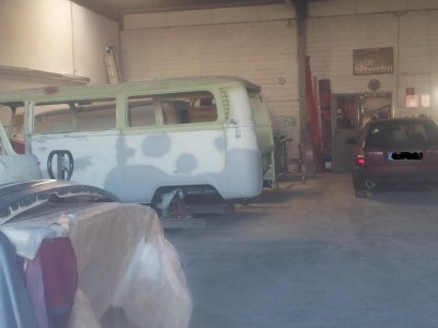

So es gibt ein paar Neuigkeiten bei meinem Bus-
Am Donerstag hab ich noch schnell ein paar Beulen rausgezogen, Löcher zu gemacht und den Bus auf das Gestell gepackt.
DIe Antenne.
Mal ein Beispiel von den Beulen die ich rausgezogen haben, Kann man aber leider nicht gut sehen.
DIe Löcher von den beiden Westfalia Plaketten zu gemacht die werden nach innen verlegt-

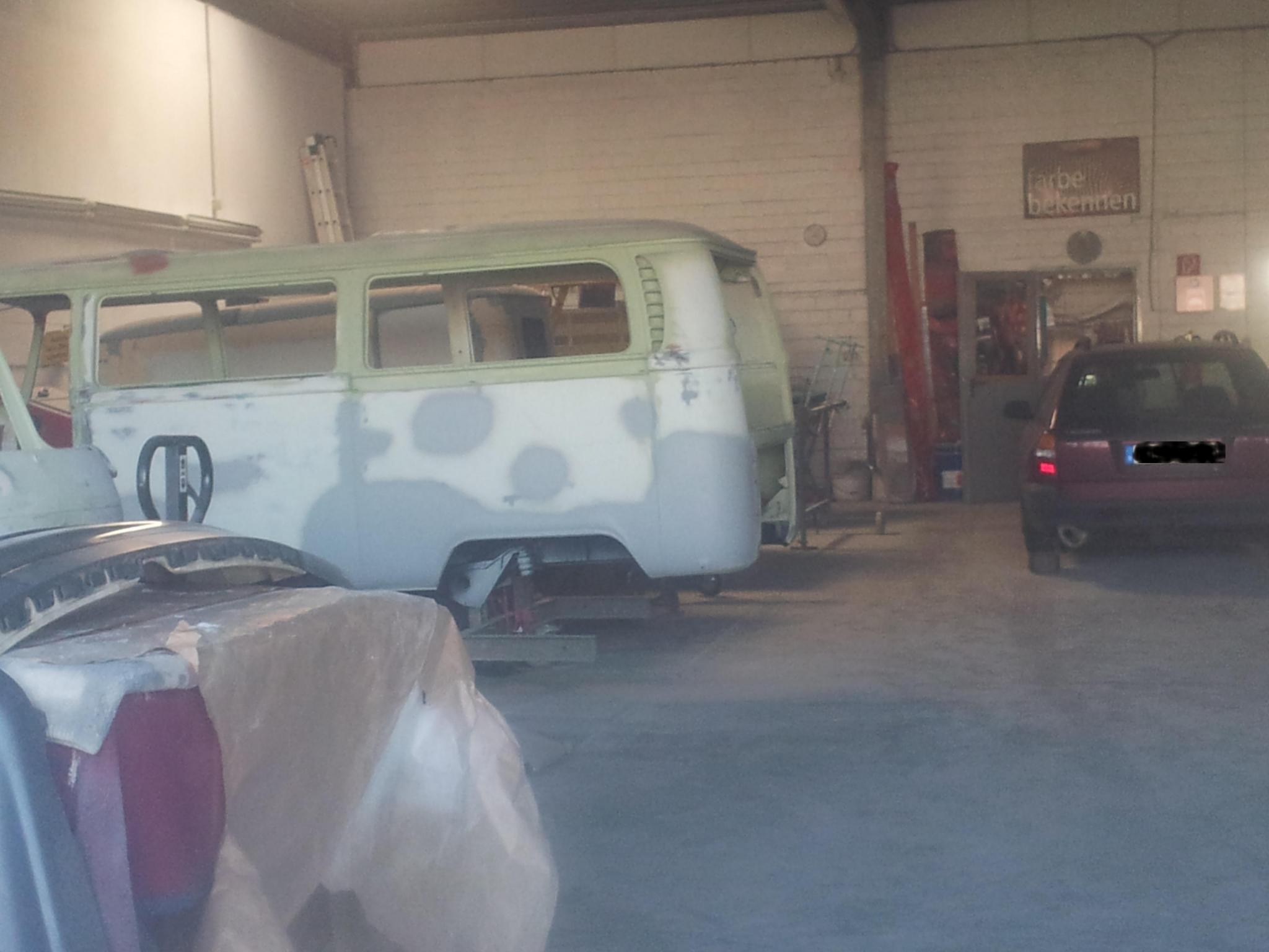

Seit Freitag ist mein Bus endlich beim Lackierer und ich kann mich dem Motor und der Innenausstattung widmen.

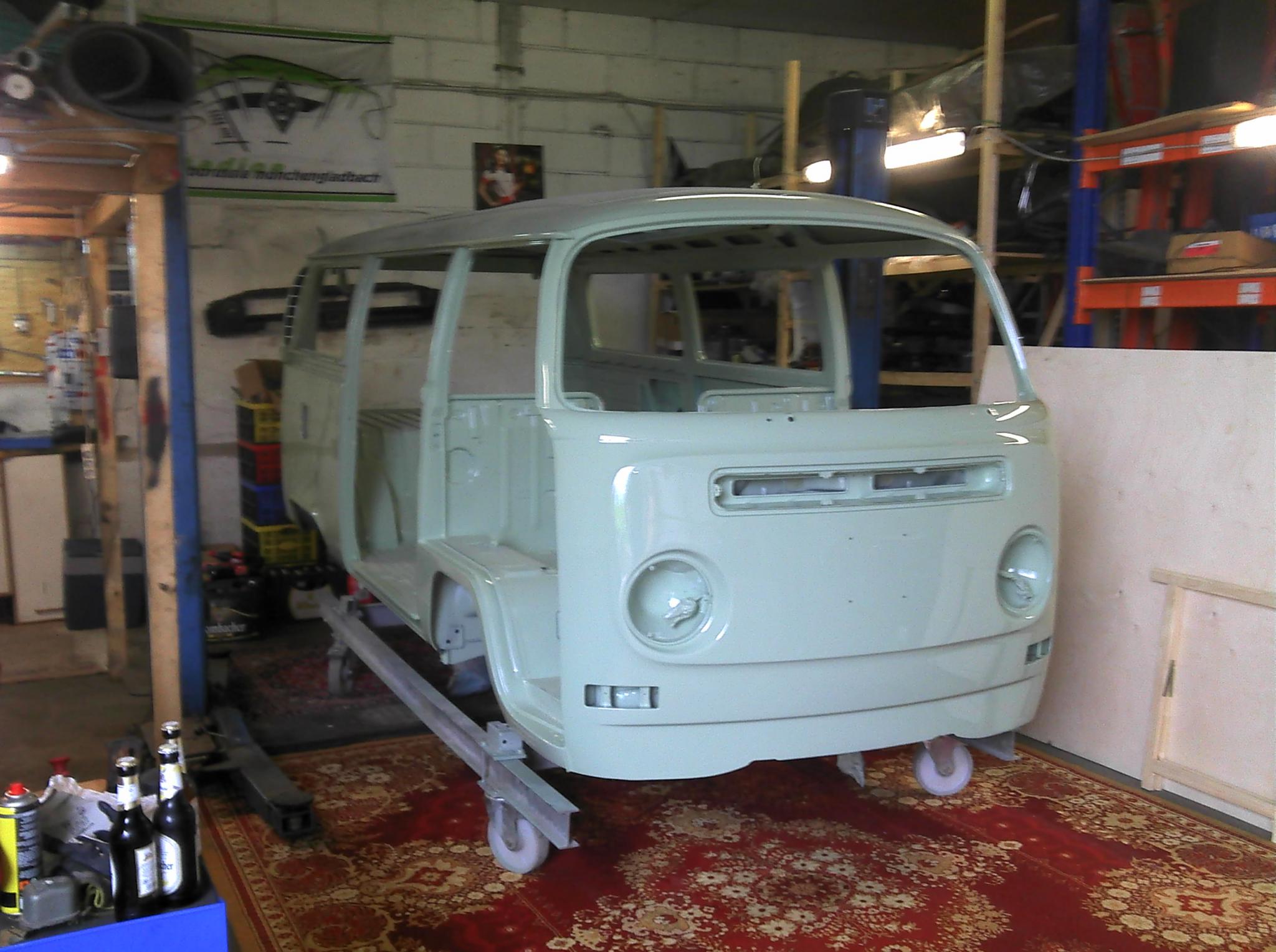

Lange gab es hier nix neues mehr aber es hat sich trotzdem was getan :)
Bilder sagen mehr als 1000 Worte :)

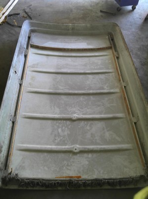

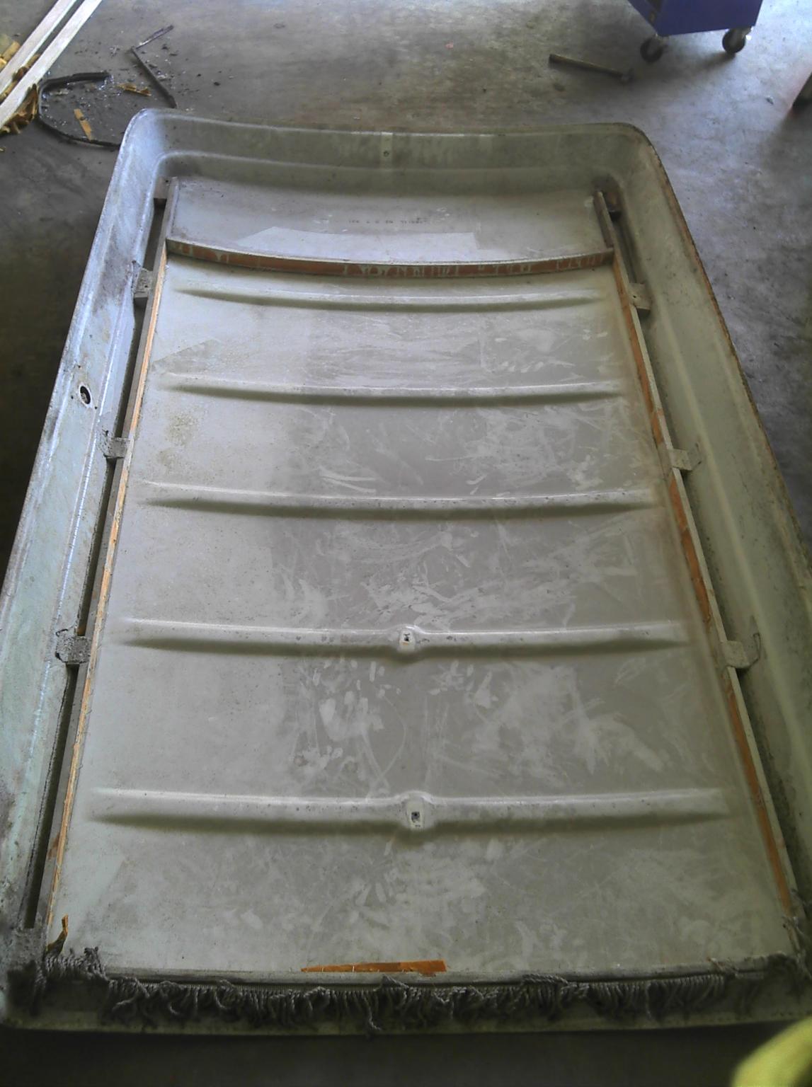

Den Holzrahmen hab ich letztes Jahr bei mir auch teilweise neu gemacht. Womit hast du da gearbeitet wenn ich fragen darf? Bei mir war es hauptsächlich Glasfasermatten, Harz & Sikaflex. Die Defekten Holzleisten hab ich aus Multiplex Holz nachgebaut.
Was hast du benutzt?
Gruss Georg
nico1200
Beiträge: 247
Registriert: 22.03.2010 16:50
IG T2 Mitgliedsnummer: 88
Re: [nico1200] Vorstellung Nico
Beitrag von nico1200 »
Es hat sich gut was getan. Ich hoffe aber das ich bis nächste woche nochmal einen großen schwung fertig bekommen :) .
Ich habe den alten Rahmen in einem stück vom Dach getrennt und die Innenseite mit einem Stecheisen geglättet. Denn Rahmen aus Multiplex nachgebaut und die Klötze aus Erle. Jo und dann den ganzen Rahmen wieder mit Sikaflex eingeklebt und versigelt.

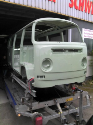

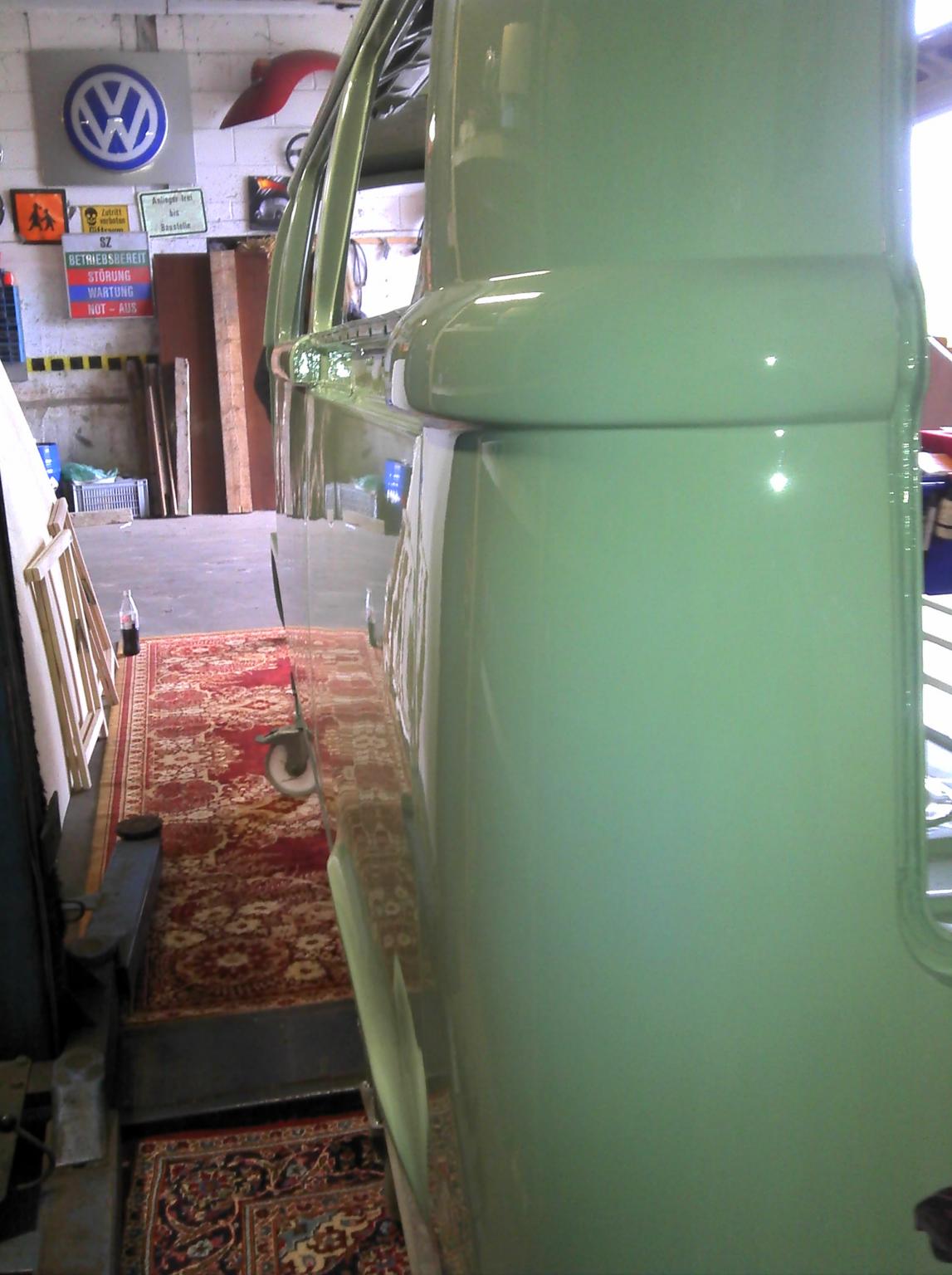

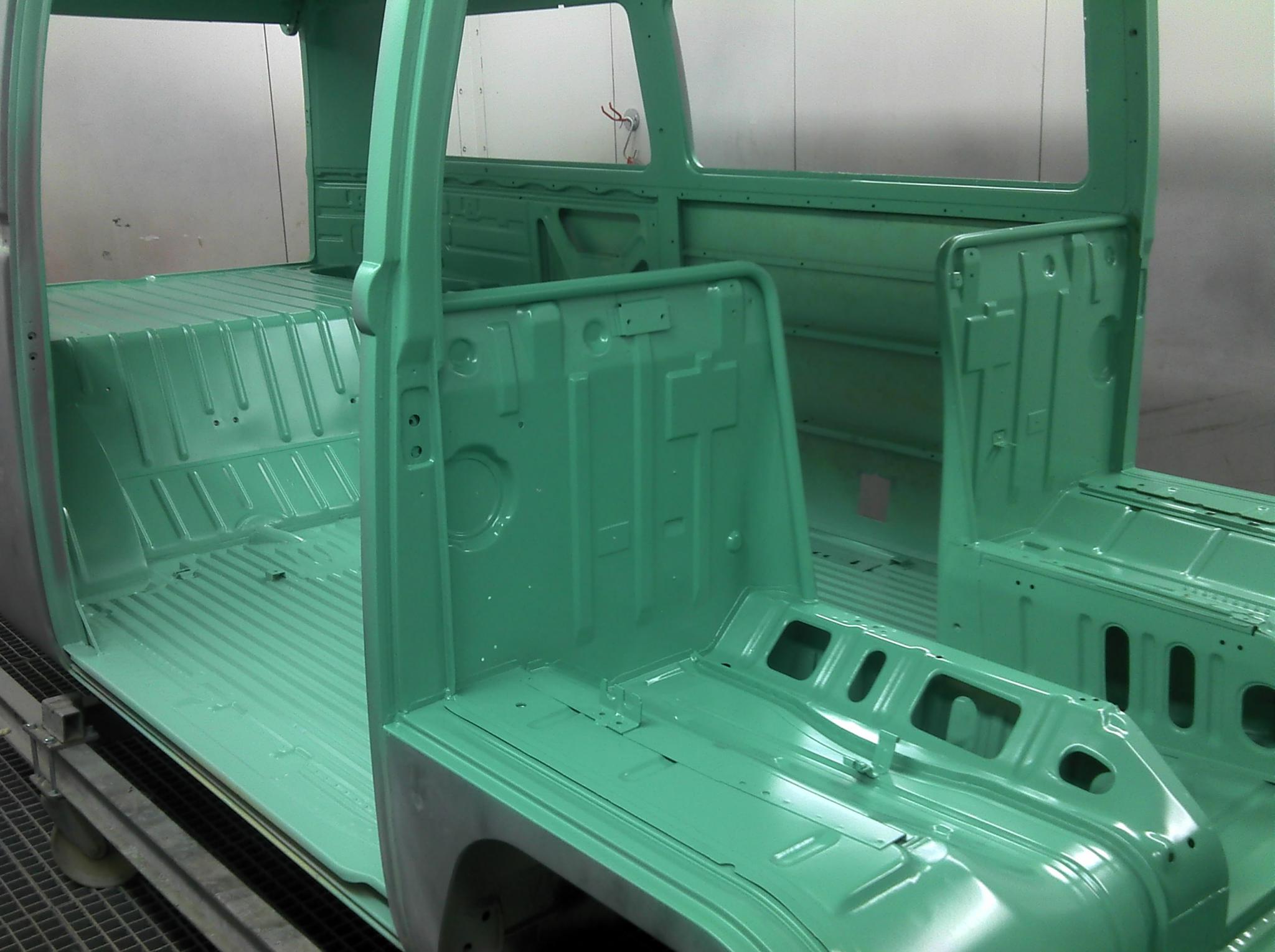

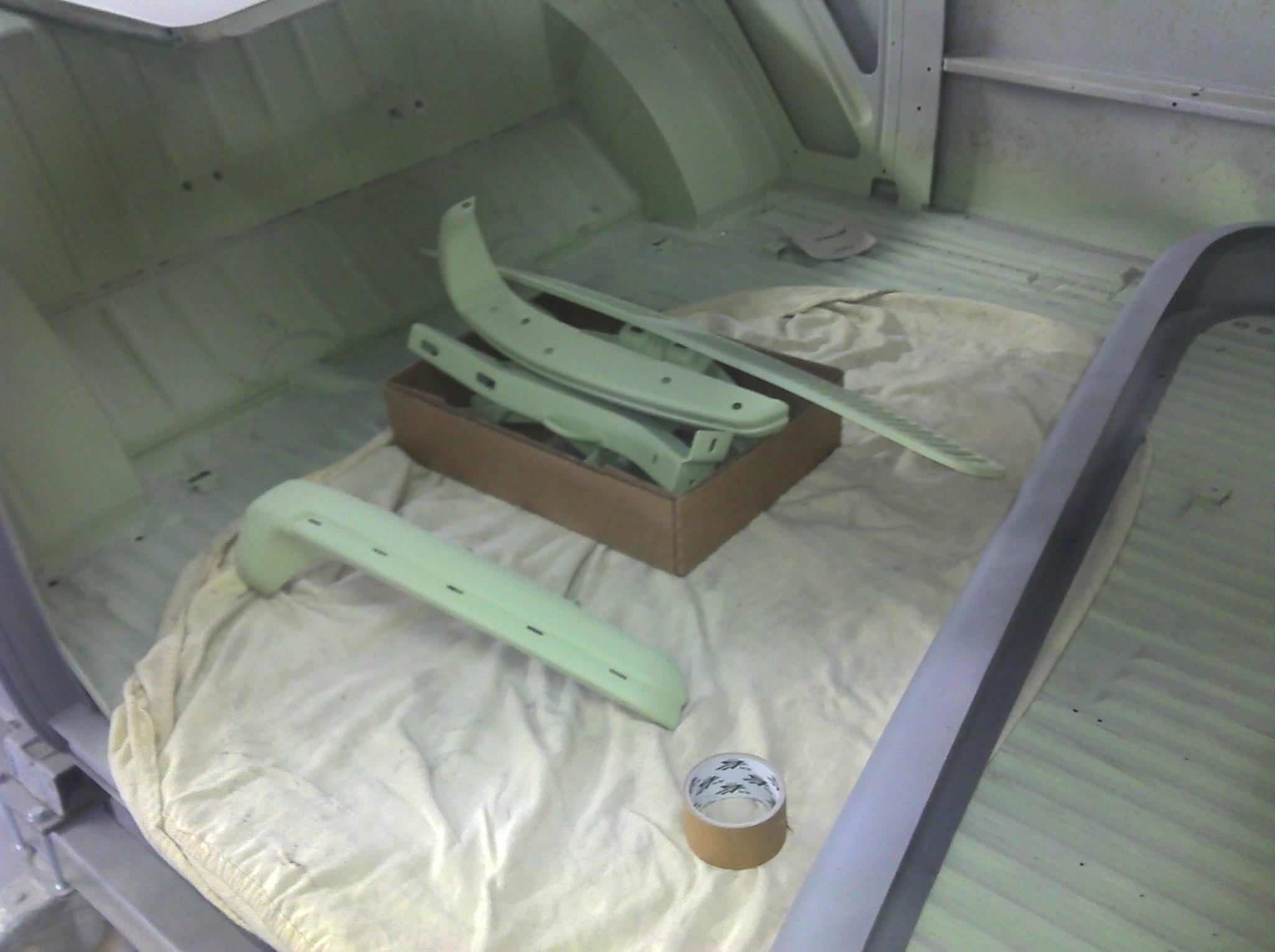

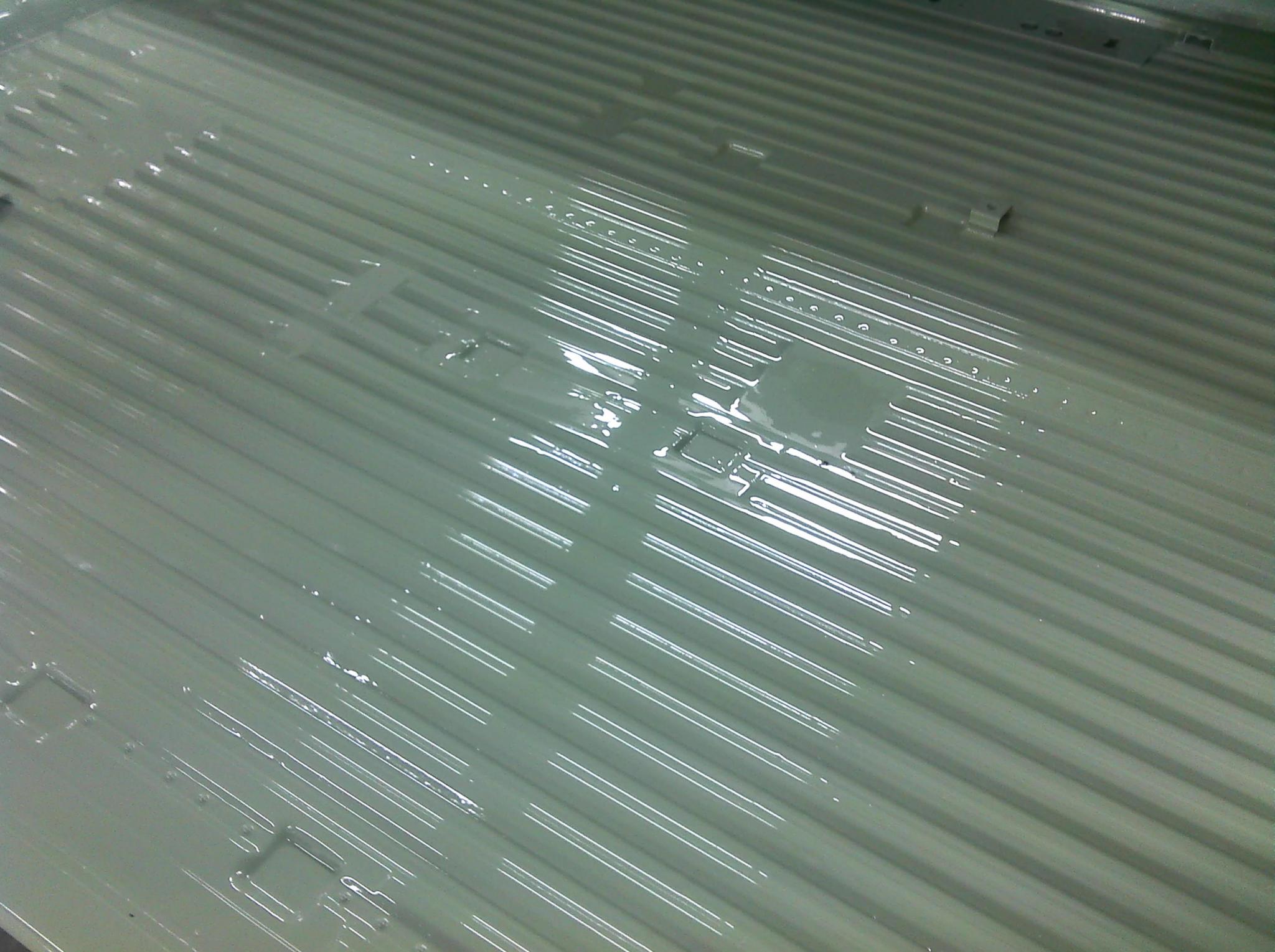

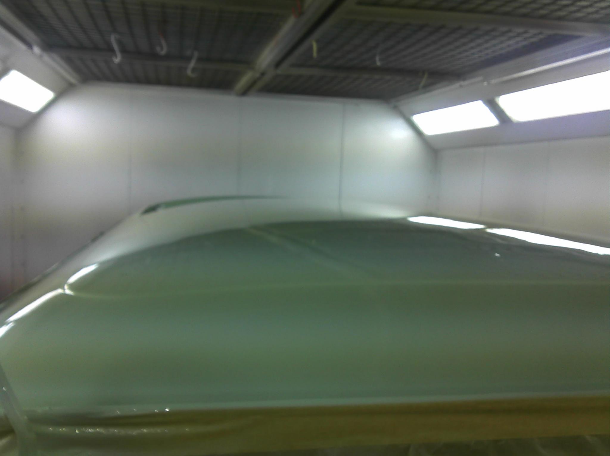

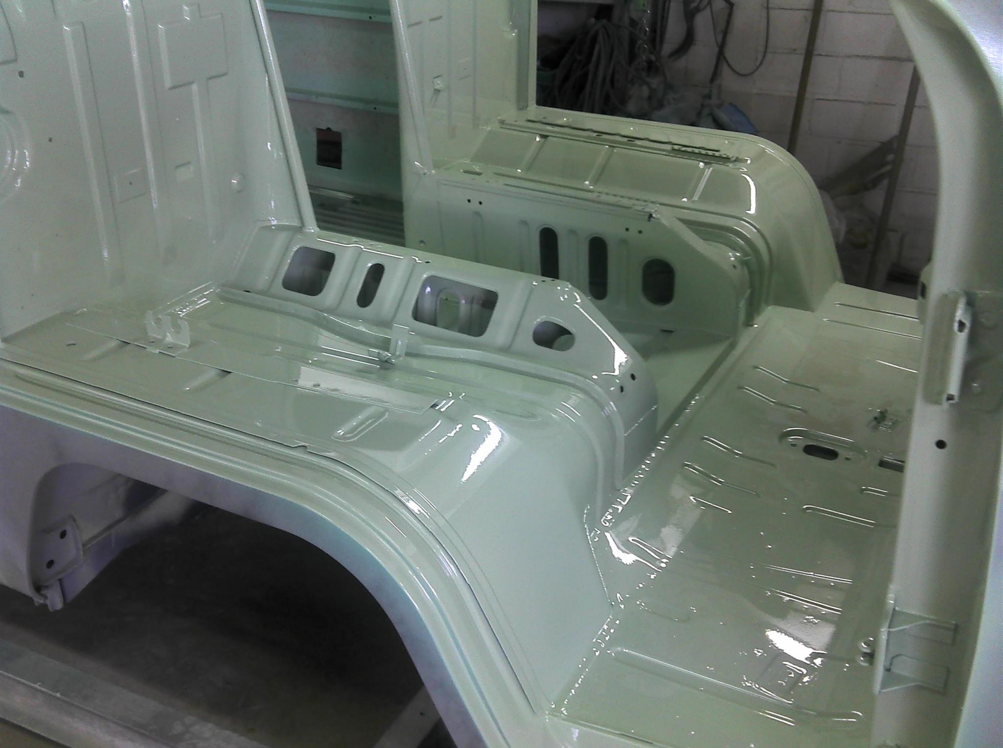

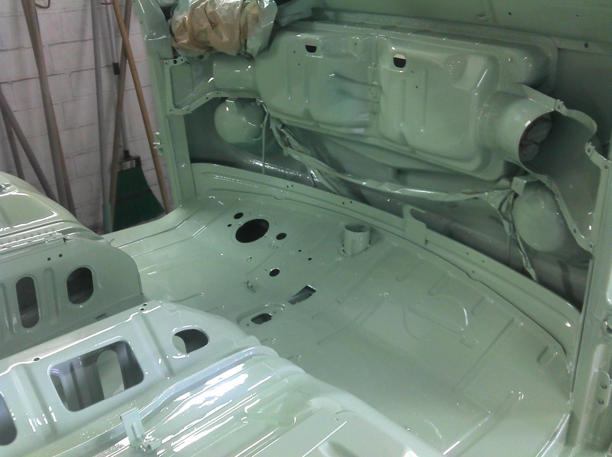

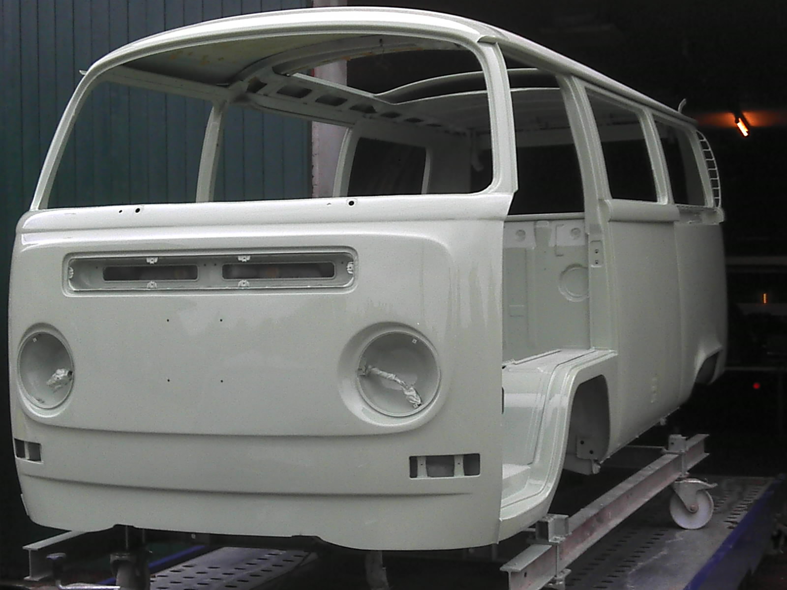

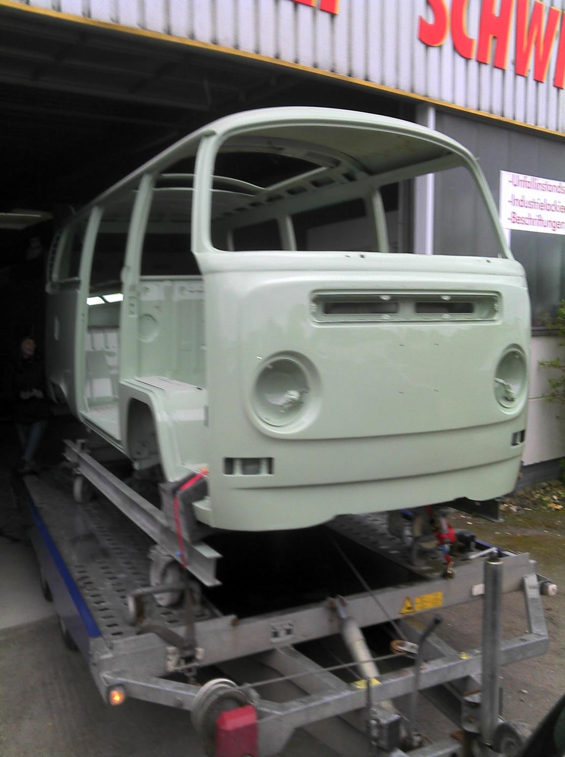

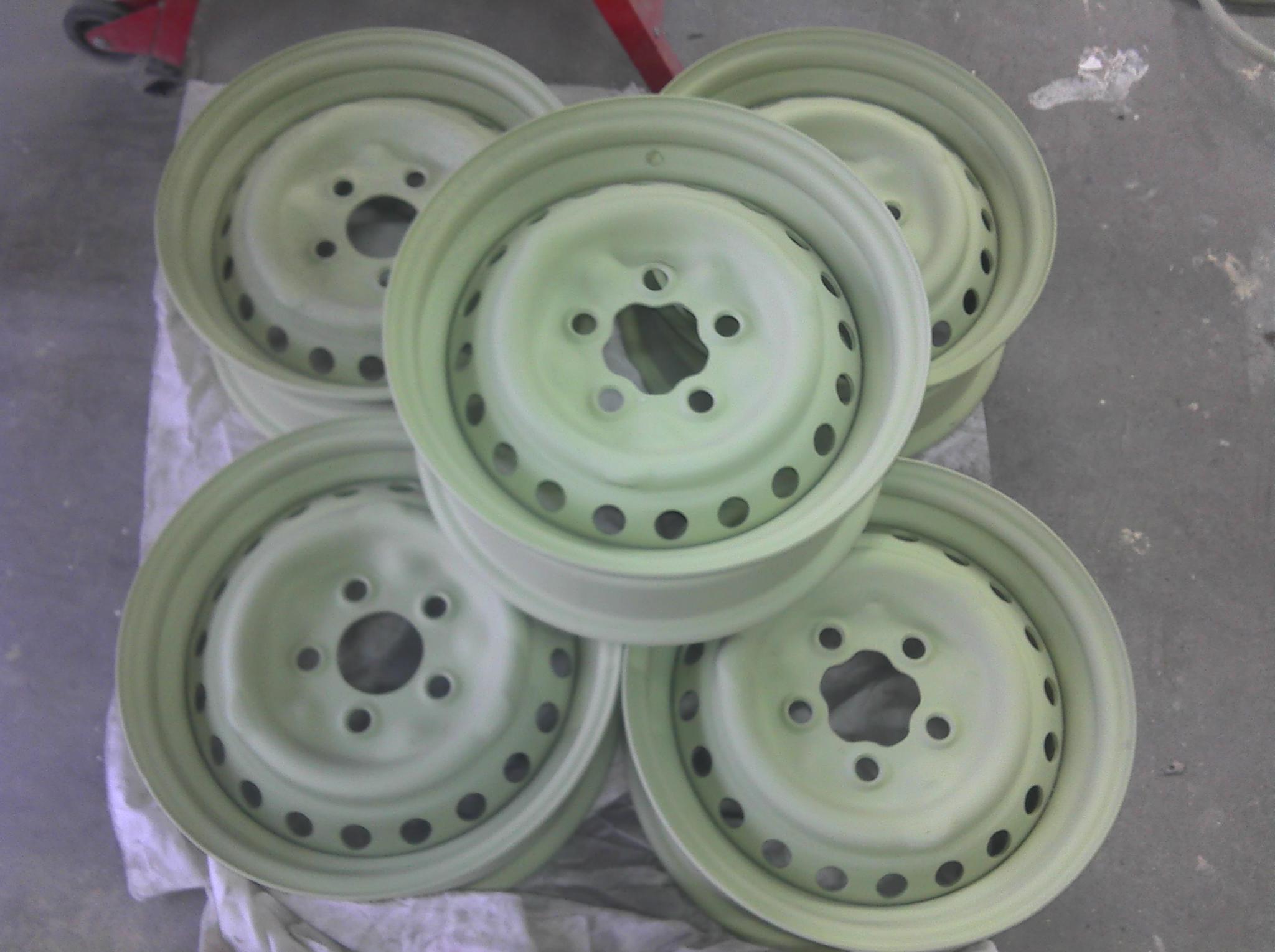

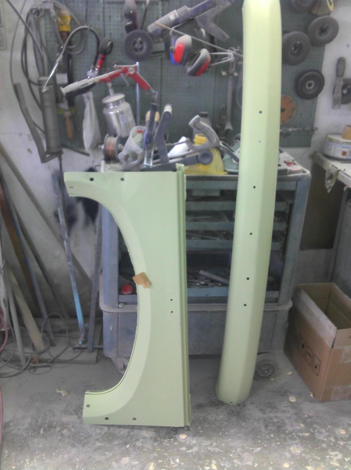

Es hat sich wieder was getan. Mein Bus ist vom Lackierer wieder da. Der Unterboden hat das zweite mal Farbe bekommen. Da fehlten jetzt nur noch ein paar teile also ab zum Olaf :)
Bilder sagen ja mehr als 1000 Worte :)
