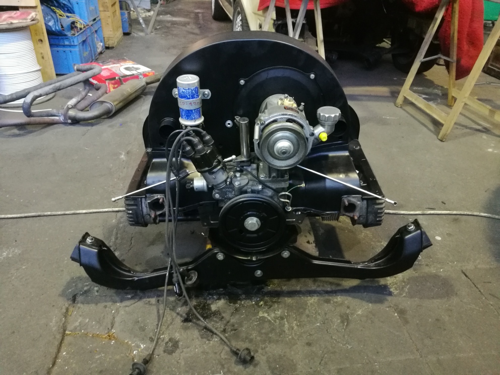

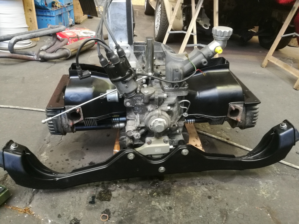

nach 5 Jahren fahren mit nur wenigen Problemen gibt's jetzt ein paar Änderungen:
zum externen Kühler gesellt sich einer in der Hundehütte damit im Anhängerbetrieb alles schön kühl bleibt. Da der Motor nicht Fullflow gebohrt ist habe ich die neue CSP Pumpe verbaut.
Zudem muss der Motor an den Stößelschutzrohren abgedichtet werden und bekommt eine Python Abgasanlage :D
Außerdem auf der Liste:
Westfalia AHK für den neuen Zeltanhänger bzw. einen Fahrradträger auf der Kupplung
SSP Gasburner mit ABE anstelle der Füchse damit ich den Bus nicht überlade
ungefähr 50 Klein[gkeiten die in den letzten Jahren negativ aufgefallen sind abarbeiten :mrgreen:

ja die habe ich verbaut, allerdings die Version mit Abregelventil.
Als ich den Motor gebaut habe bin ich zunächst ohne den Serienkühler gefahren und habe den CSP Fullflow Rücklauf verbaut.
Der geht aber nicht mit Serienkühler. Weil ich keine Lust hatte den laufenden Motor zu zerlegen wegen der Bohrung habe ich in den sauren Apfel gebissen und die Pumpe gekauft...
