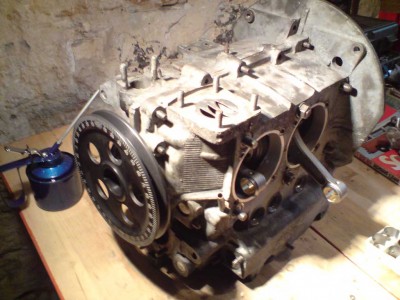

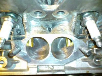

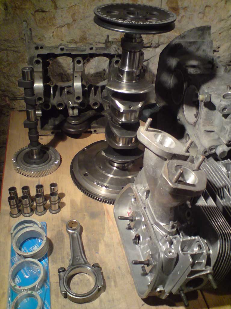

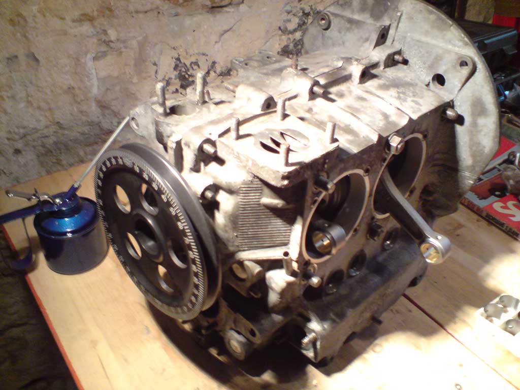

vielleicht noch kurz zwei sätze zum motor. das ding lief letztes jahr mit web 218 nockenwelle und war damit zwar eine drehmomentsau aber es fehlte der fahrspaß durch fehlende drehfreudigkeit/spritzigkeit. beim ersten aufbau kamen viele hilfreiche tipps und die nocke von torben alstrup aus dänemark und natürlich auch von anderen!
nach kontakt mit Jürgen Nowak blieben zwei Wellen in der engeren Auswahl, seine 292° und 316° Wellen (deutsche Meßweise). Da ich eben mehr fahrspaß wollte habe ich mich für die 316°er entschieden. Die Wellen sind 100% astrein verarbeitet, machen keinen Ventillärm und benötigen keine doppelfedern oder anderen super duper HD empi krempel. In Verbindung mit nicht zu hoher Verdichtung, nicht zu großen Kanälen, nicht zu großen Vergasern und nicht zu großem Krümmer ergibt sich jede Menge Drehmoment und agile Drehfreudigkeit für spaßiges Landstraßen-Gedüse. das ist natürlich alles ansichtssache. die vergaser werde ich ggf. noch gegen was größeres ersetzen aber erstmal sehen, was der prüfstand sagt. an dieser stelle auch nochmal danke an jürgen n.!
