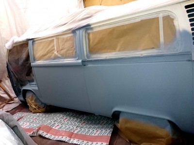

Zurück zum Bus. Spachtel ist fertig, das Füllern geht gut voran und die Schleiferei läuft. Nahtabdichtung ist auch in den Fugen gelandet, die Absaugung fertig gestellt und Zuluft wurde installiert.
Nun ist Nassschliff angesagt und dann kann hoffentlich bald lackiert werden.

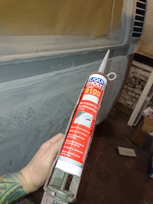

Was für ein Produkt hast du dazu verwendet?

Aufbau war so:
Owatrol
Brantho nitrofest
EP Grundierung
Nahtabdichtung
Füller

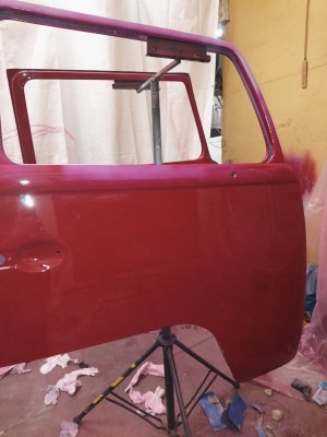

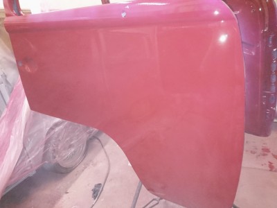

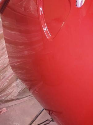

Beitrag von sham 69 » 23.01.2019 00:52
1.Versuch. Ganz nett aber reicht noch nicht.

Beitrag von sham 69 » 23.01.2019 11:45
Und ein kleiner Zwischenbericht.
Ich habe ja mit Owatrol und Brantho nitrofest gearbeitet. Diese Kombination ist nur sinnvoll, wenn man Zeit und viel Geduld hat. Die Ablüft bzw. Aushärtezeiten sind unglaublich lang.
Was mich am meißten gestört hat war die Schleifbarkeit des Brantho, denn entgegen der Beschreibung lässt es sich NICHT wie ein Füller verarbeiten bzw. schleifen!
Aus diesem Grund habe ich dann im weiteren Verlauf EP Primer verwendet, auch, um in Falzen und Sicken nicht spachteln zu müssen. Deswegen habe ich an diesen Stellen EP Primer gestrichen und anschließend verschliffen, das hat gute Ergebnisse gebracht. Darauf dann Füller, erneut geschliffen und dann 2k Acryl.

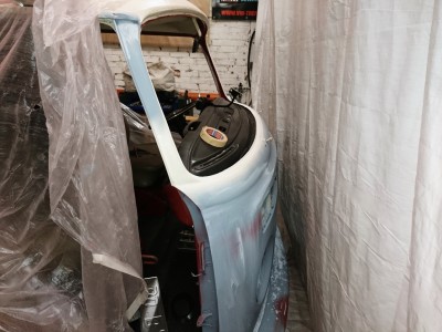

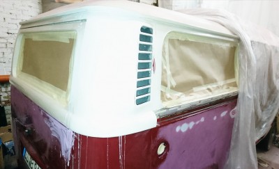

Beitrag von sham 69 » 30.01.2019 00:51
Alles nochmal. Glatt schleifen, Füllern, schleifen. Füllern.

Beitrag von sham 69 » 30.01.2019 20:56
Heute kam die bittere Erkenntnis dazu, daß es zu kalt für das durchtrocknen war und der Lack nicht ausreichend ausgasen konnte. Zur Strafe runzelt jetzt der Füller. Also merke: nicht nur während und vor, sondern auch nach dem lackieren sollte eine gewisse Temperatur vorhanden sein. :roll:
Wird schon werden.
