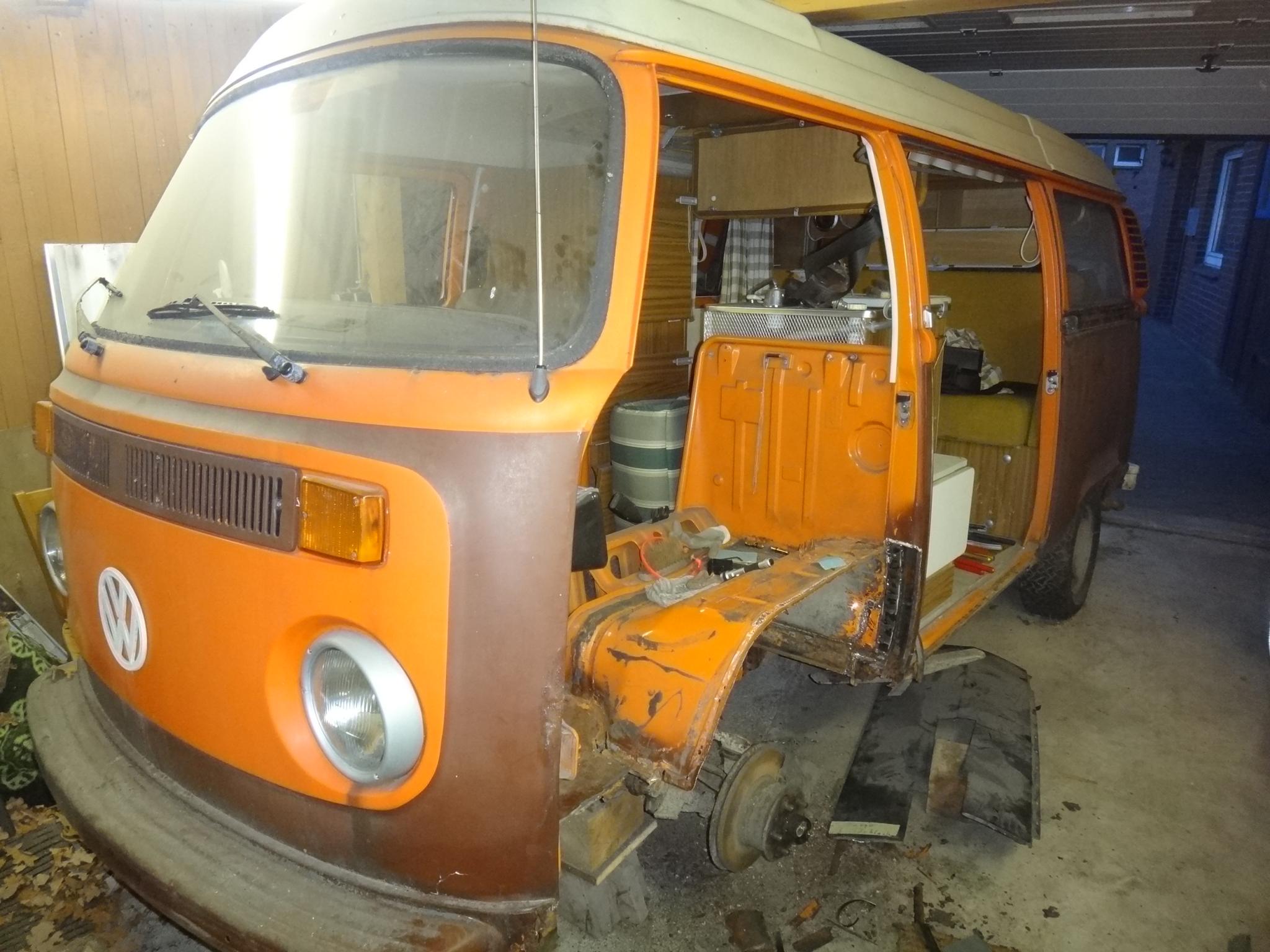

so, hier noch mal ein Foto auf die Schnelle ;)
Mein Bus
Mein Bus
Beiträge: 7346
Re: Hallo aus Niedersachsen
Hallo Frank,
ein 73er in seitenverkehrt und mit festem Bett im Schlafdach! :gut:
Das Kniestück einzuschweißen wird aber gleich mal knifflig, weil du keine Stützkonstruktion zwischen A- und B-Säule eingesetzt hast. Aufpassen, daß die Tür hinterher reinpaßt.

Danke für die Info - werde ich drauf achten btw. mir noch mal ne Konstruktion bauen, damit ich das evtl. noch hindrücken kann!
