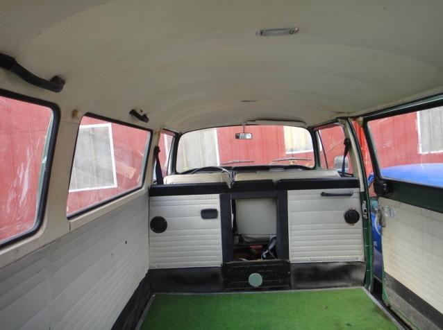

und von innen

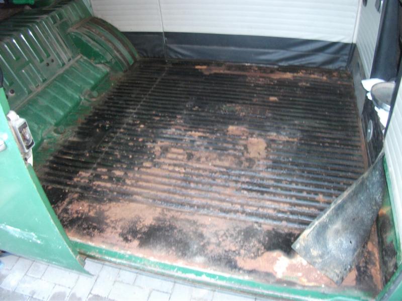

Zwischenzeitlich hab ich den Laderaum "aufgeräumt". Spanplatten und Kunstrasen rausgeschmissen. Meine Freude über den Blechzustand des oberen Ladebodens wurde schnell durch den Zustand der Bodenbleche getrübt.

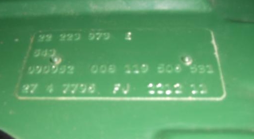

Ach und auch die M-Plate habe ich gefunden:
Fahrzeugnummer leicht zu merken: 2222223973
Hat es eigtl. was zu bedeuten, wenn die Motornummer aufgenietet ist (Blechstreifen mit der Nr.)?

Hallo Erik,
wenn die Motornummer auf einem Blechstreifen aufgenietet ist, handelt es sich meist um einen Austauschmotor, der nicht von VW ist. Früher hat die Firma Vege sowas gemacht. VW hat die alte Motornummer rausgemacht und eine neue eingeschlagen ode rein "X" hinter die Nummer gesetzt.
Hast Du Unterlagen zu dem Bus. Vielleicht ist der Motortausch irgendwo dokumentiert?

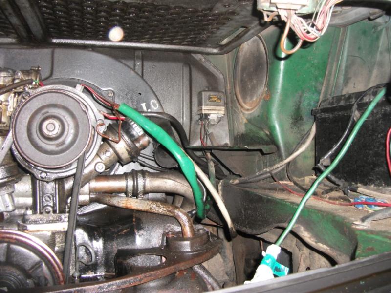

so...heute mal etwas geschraubt. Der Frühling rückt ja näher.
Zum Bus habe ich leider keine weiteren Papiere außer einen finnischen Brief.
Der Motor scheint von der Firma Vege zu sein. Dieses kleine Symbol auf dem Blechstreifen hats mir verraten:
Da bei meinem Bus aber irgendwie an den Blechen gespart wurde, oder die Finnen verbaut haben, was grad da war, gestaltet sich das Herausnehmen des Motors als schwieriger als gedacht. Das vordere Motorabdeckblech passt erstens nicht richtig in die Öffnung am Bus und zweitens sind die Schrauben fest, bzw. jetzt ausgelutscht. Die 2 oberen Schrauben am Getriebe sind aber auch fies...

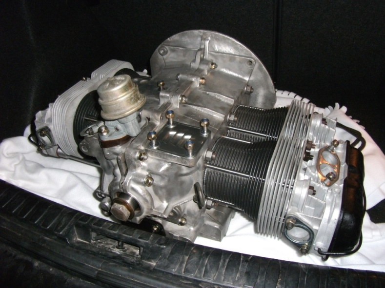

Dafür gibt es jetzt den hier:
:thumb:
1776er mit leicht erhöhter Verdichtung und vielen Neuteilen, ausgewogene Pleuel usw...
Den Vergaser, passend bedüst, hole ich diese Woche bei GWD ab.
Mal sehen wie es weiter geht. Ich halte euch auf dem Laufenden.
