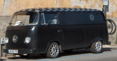

Asche auf mein Haupt. Wie man feststellen kann bin ich seid Anfang '08 hier Mitglied und habe mich noch nie vorgestellt (habe ich gerade mal ferststellen müßen; daher das schlechte Gewissen) Damals hatte ich einen T2b, der aus meinem Profil-Bildchen, bzw. der hier:
Den habe ich für nen Appel und nen Ei gekauft. Das lustige daran: Ich habe ihn in der Nähe von Stuttgart geholt, habe damals aber noch in Detmold bei Bielefeld gewohnt und wohne heute im Aichtal bei Stuttgart. So verrückt ist die Welt.

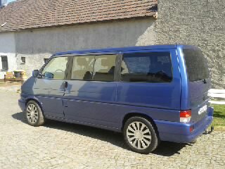

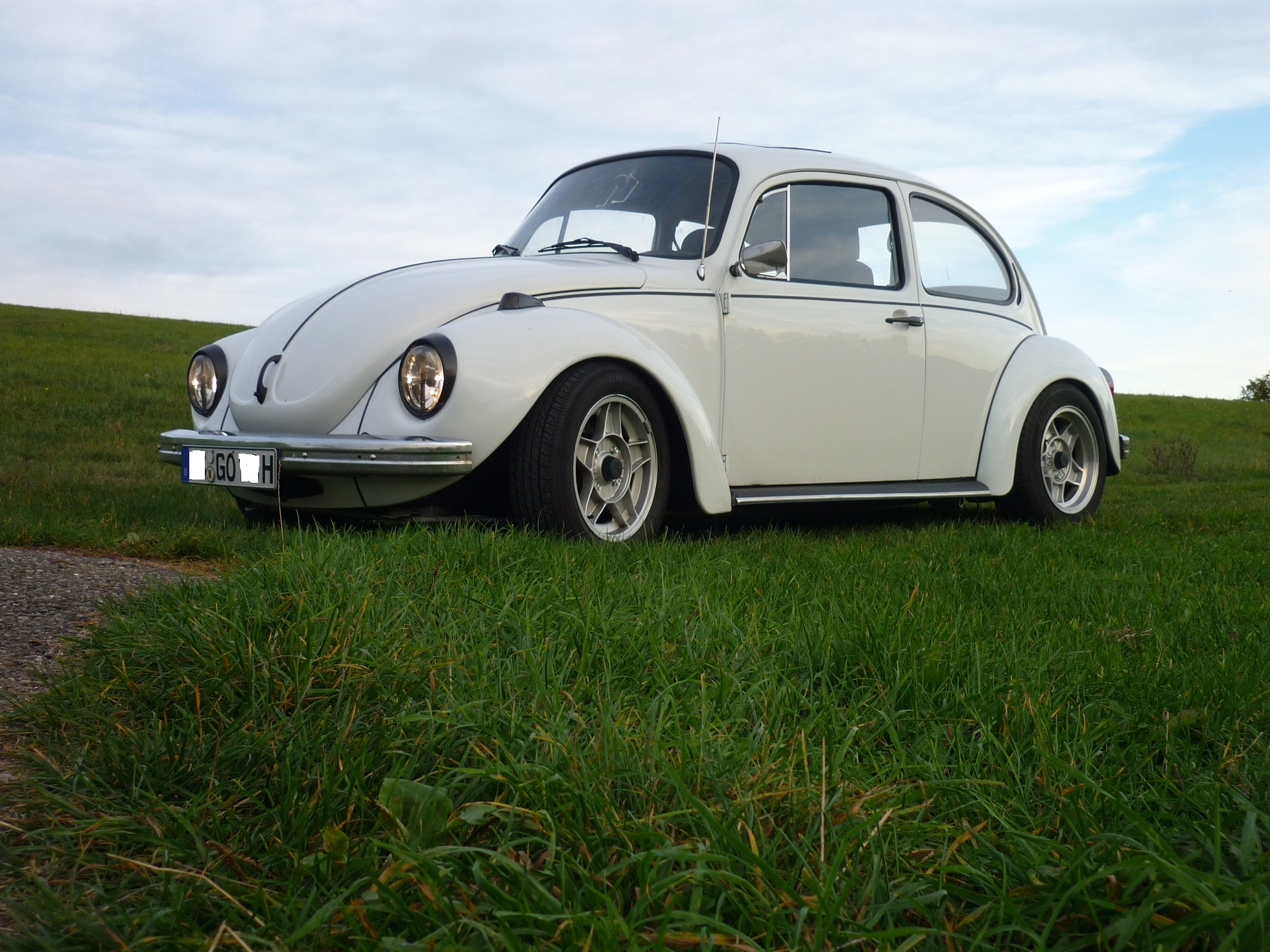

Ja, jedenfalls habe ich ihn 7 Jahre gehabt und im 5. Jahr angefangen ihn zu restaurieren. Irgendwann verging mir dann die Lust und ich hatte Bock auf nen 1303. Den 2. in meinem Leben:
Der hat Dank 80PS auch richtig Spaß gemacht. Der Bus ging dann natürlich weg. Zu viel zu machen (damals für mich zumindest); und die verbaute Rücksitzbank aus einem '05er Transit hätte ich eh nie eingetragen bekommen. Aber, ich habe ihn nie vergessen und seid dem Bulli fahren bin ich infiziert. Mein Alltagsauto:
Nach gut 1 1/2 Jahren Käfer wollte ich wieder zurück. Auslöser war jedoch meine Hochzeit. Mein Dad hat uns für den Tag ein Hochzeitsauto besorgt:
Den Linken im Bild.

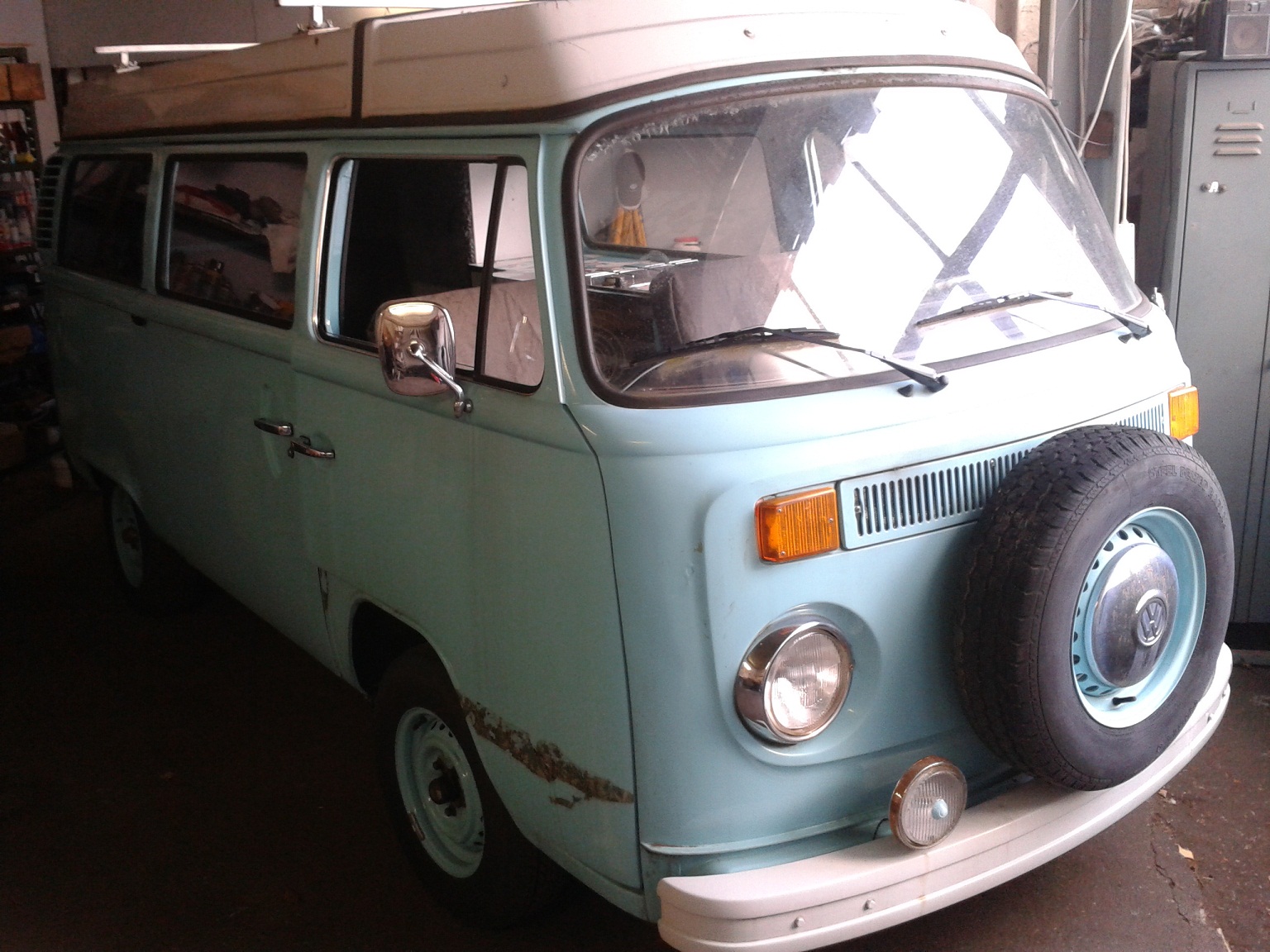

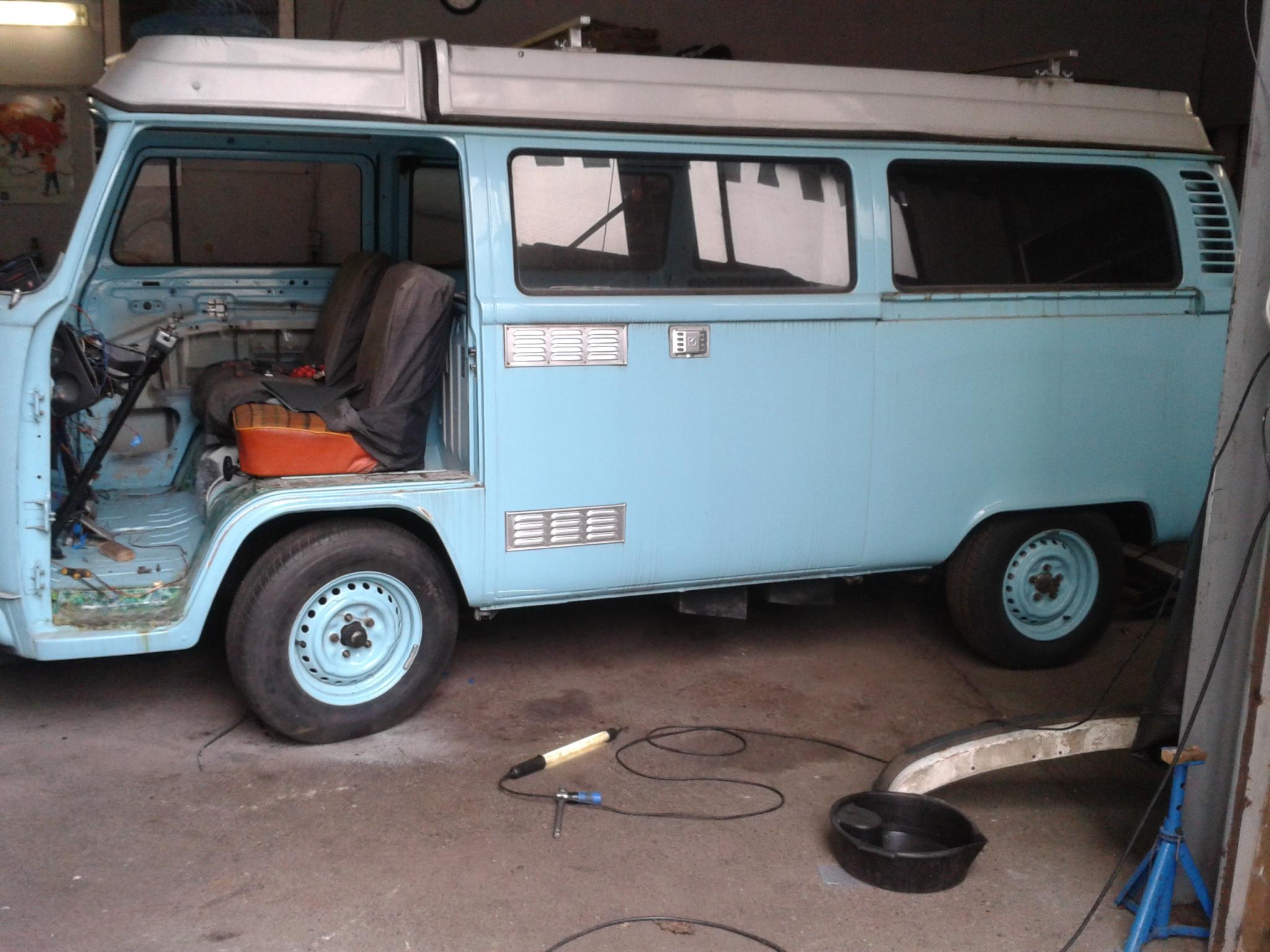

Also habe ich den Käfer in's Netz gesetzt und mir zum Ziel gemacht, dass auszugeben, was ich für den Käfer bekomme. Und siehe da, ein Wunsch an's Universum: Es wurde Wirklichkeit. Im Mobile stand ein T2b mit Aufstelldach.
Also genau das, was ich haben wollte.
Hin gefahren und angeschaut (bin mal gespannt, wer hier im Forum sich den auch angeschaut hat :D )
Jedenfalls war er für das im Vorfeld verhandelte Geld nicht schlecht.

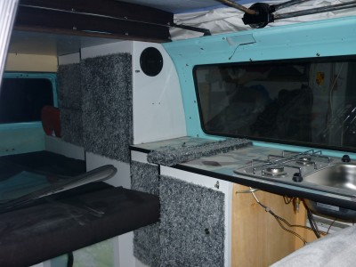

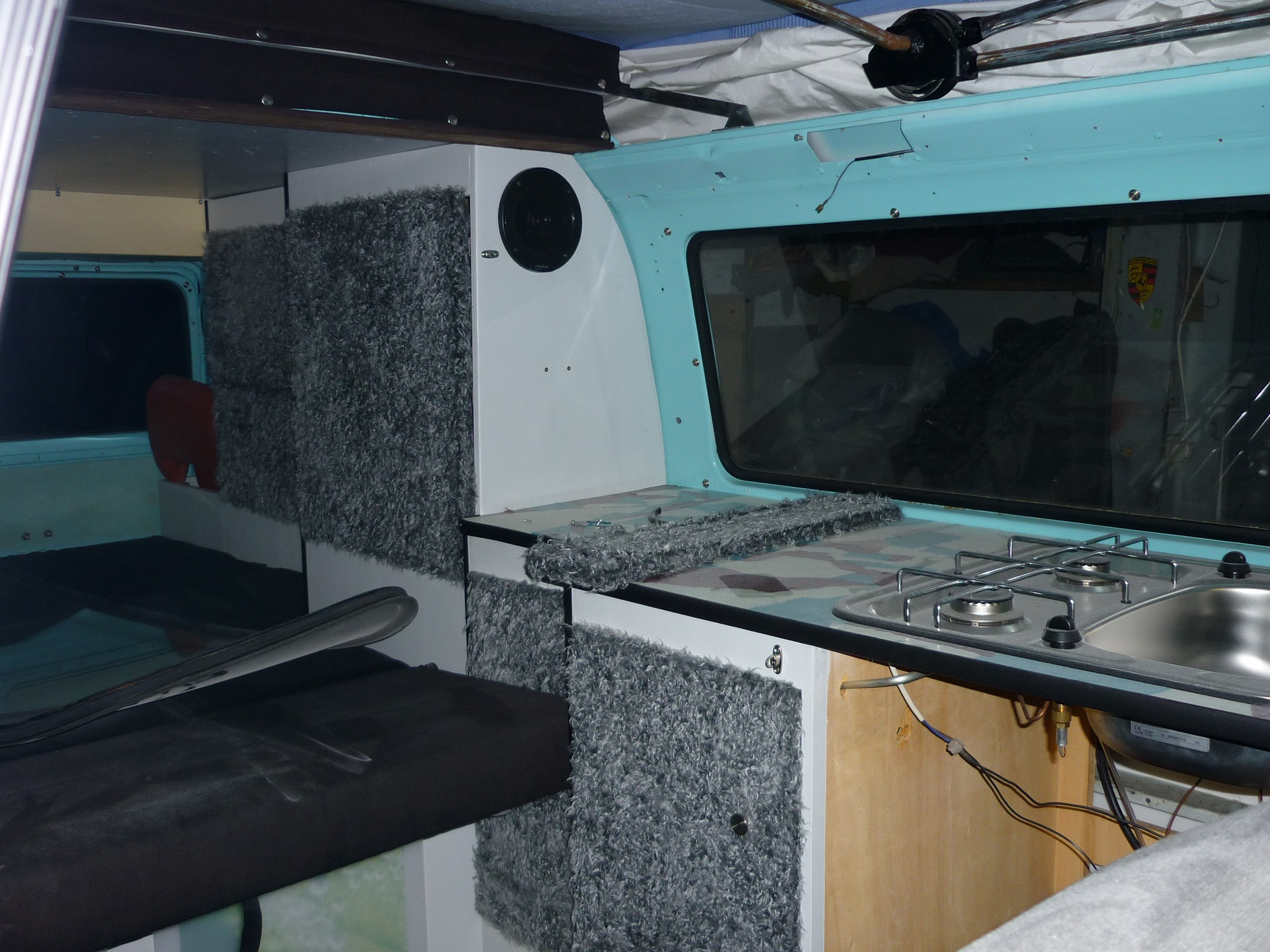

Jedenfalls war die Innenausstattung mehr als grausamm:

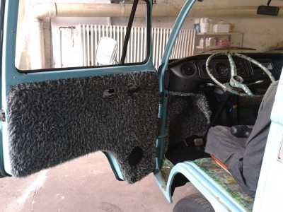

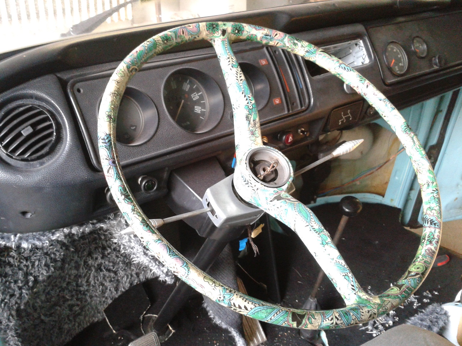

Egal, Karosserie ist ne gute Basis und das Aufstelldach ist neu. Also einfach diesen Floukati-Müll (schreibt man das so?!?! :?: ) abziehen und das da drunter neu machen. Da habe ich allerdings die Rechnung ohne den Wirt gemacht. Dass ich die Verkleidungen alle neu machen muß, dass habe ich bei der Besichtigung schon gesehen. Dass aber am Himmel, wo der Schrott ja auch war kein Himmel drunter war, sondern Hasengitter, hätte mich fast um den Verstand gebracht. Getobt habe ich, als ich gesehen habe, was so nen Himmel kostet. Egal: Karosserie ist ne gute Basis und das Aufstelldach ist neu. Nett anzuschauen ist auch das Dezifix an der Karosserie und am Lenkrad (wieso git's hier kein kotzendes Männchen :wall: ):

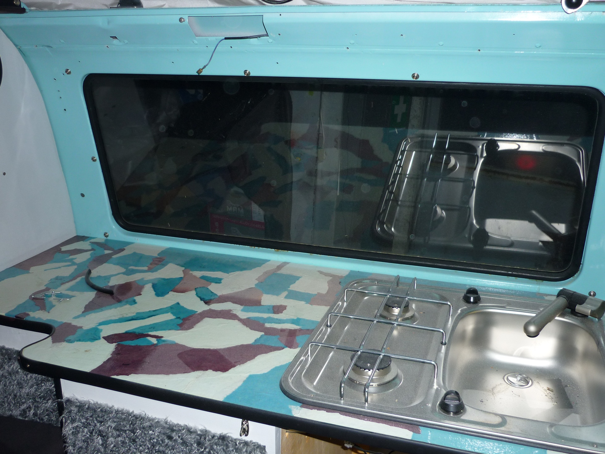

Was ich aber nicht so ganz verstehe, Klaus wird mir wohl gleich helfen :thumb: ; die Küche lässt sich irgendwie nicht so ganz in ein Westfalia-Konzept pressen, oder?!:
Man beachte die selbstgestalltete Arbeitsplatte:
Ich vermisse immer noch das kotzende Männchen.

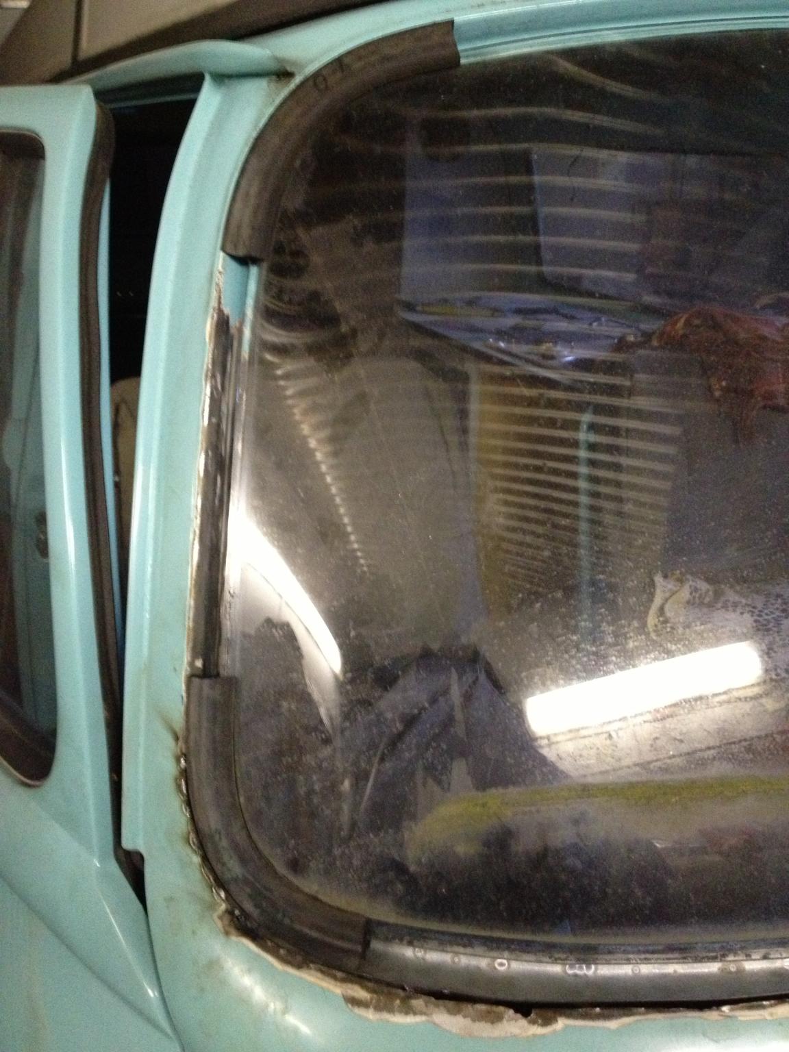

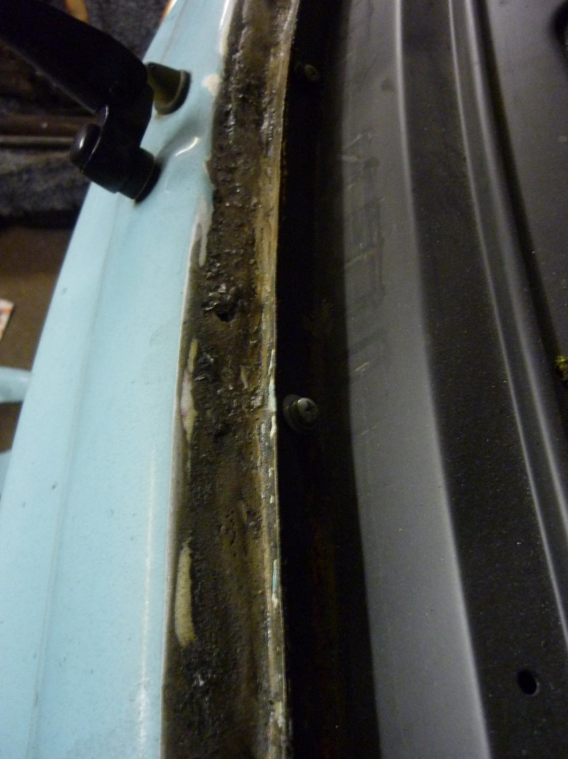

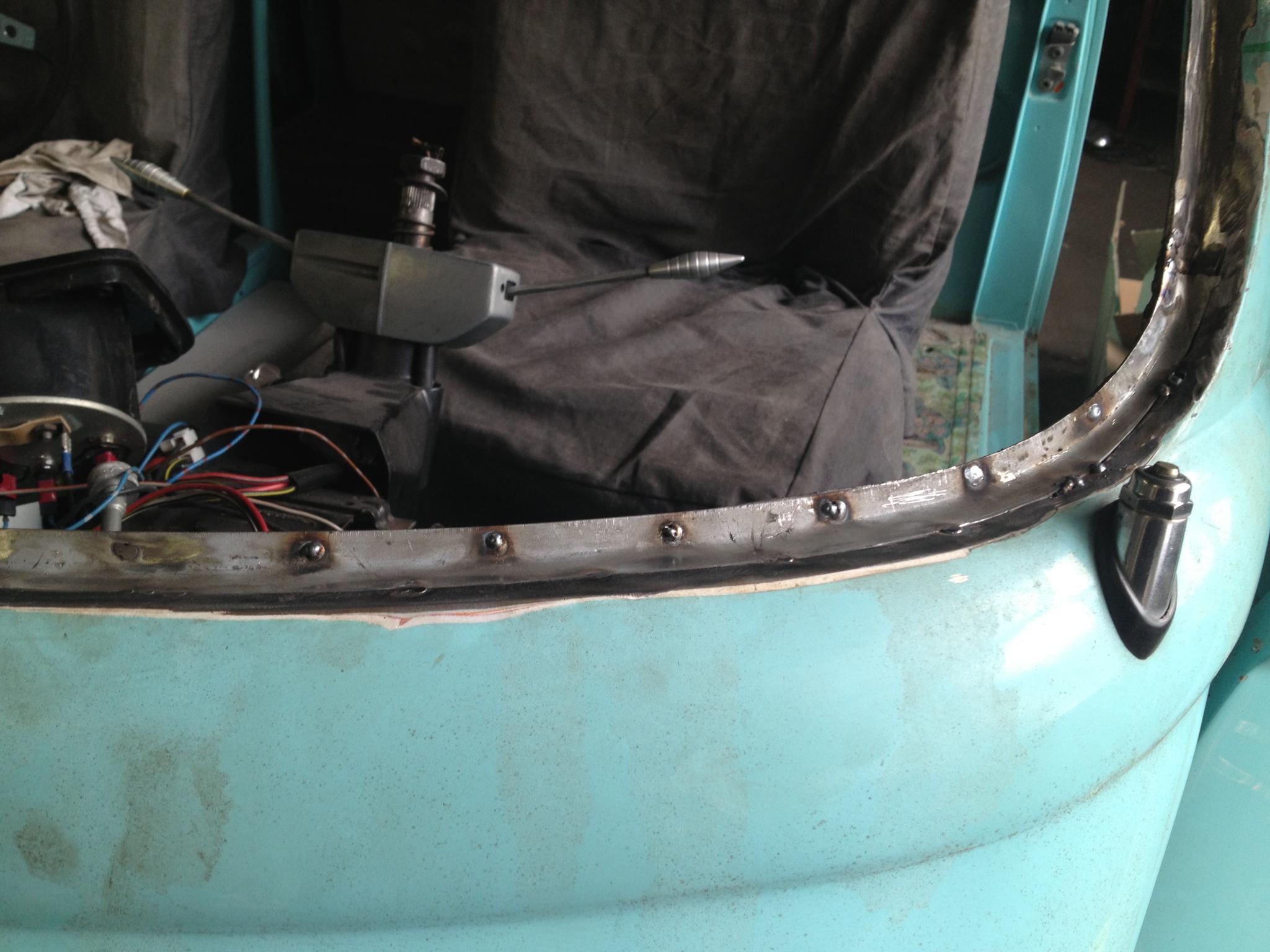

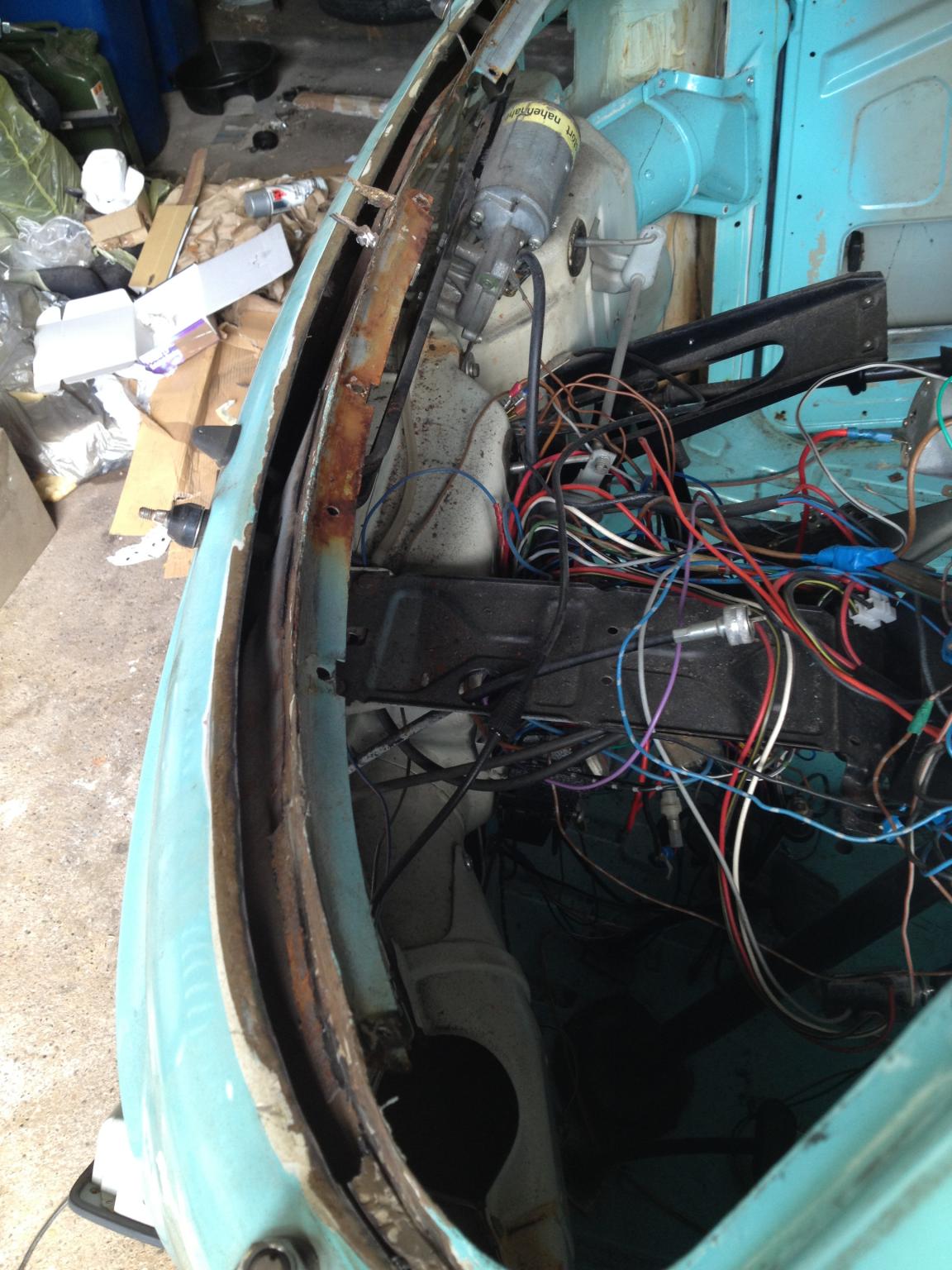

Den größten Schritt habe ich jedoch jetzt in den letzten 2 Wochen "kinder-/frauenfreie Zeit" machen können. Scheibenrahmen sah im ersten Augenblick gar nicht soooooooo schlecht aus. Allerdings war das das Ergebnis nach der Kariesbehandlung:
Hier meine ersten Schweißpunkte (in meinem Leben!!!!!!):
Dann das Ganze noch mit einer alten Dichtung kontrolliert, ob's auch passen würde:
Jetzt wird das Ganze noch verzinnt und dann mit BranthoCorux behandelt. Anschließend 2K-Klarlack drüber und von innen mit FluidFilm versiegelt. Das sollte die nächsten Jahre erst mal halten.
Und somit wäre der Bus von außen soweit geschweißt, dass der TÜV erst mal nichts sagen dürfte. Rostfrei wäre aber was anderes. ABER ICH WILL ENDLICH FAHREN :wall:

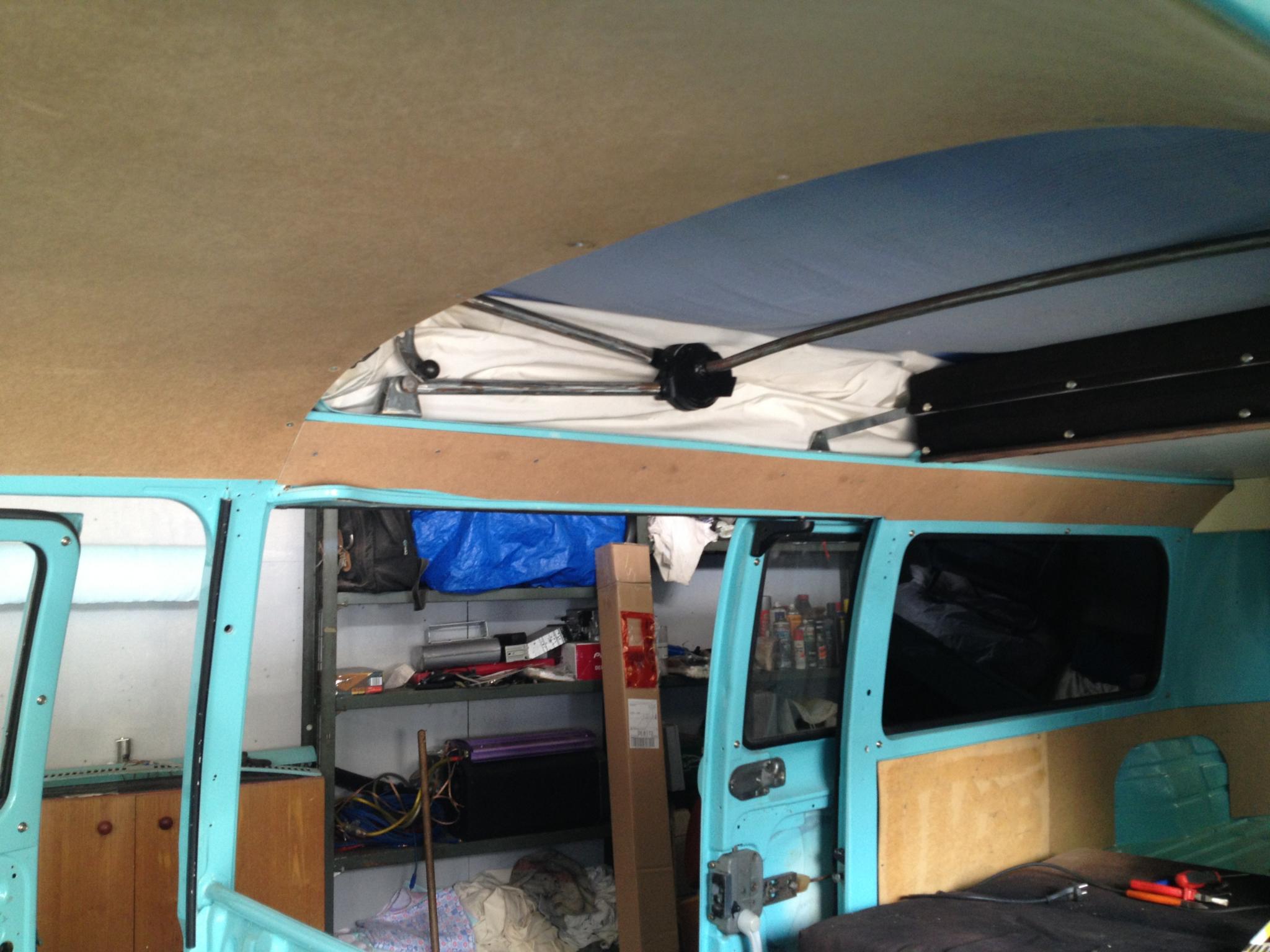

Als nächstes habe ich mich dem Himmel gewidmet. Es war ja gar nichts vorhanden. Außer dem HübschHässlichem Floukati-Schrott, der jetzt auf der Sondermülldeponie gelandet ist. Folglich mußte ich mir alles neu anfertigen:
Jetzt wird das ganze noch mit grauem Himmelstoff bezogen und fertig.

Anm.: am Ausbau der Antenne wird vorm Verzinnen wohl kein Weg vorbeiführen :wink:

Psst! Iss schon. Hatte ich beim flexen schon bemerkt :wink: Aber Danke! Manchmal sieht man ja den Wald vor lauter Bäumen nicht :)

slashman78 hat geschrieben:Hier meine ersten Schweißpunkte (in meinem Leben!!!!!!):
:thumb:
(Da hab' ich schon wesentlich schlechtere erste Schweißpunkte gesehen. :cry: )
