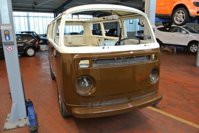

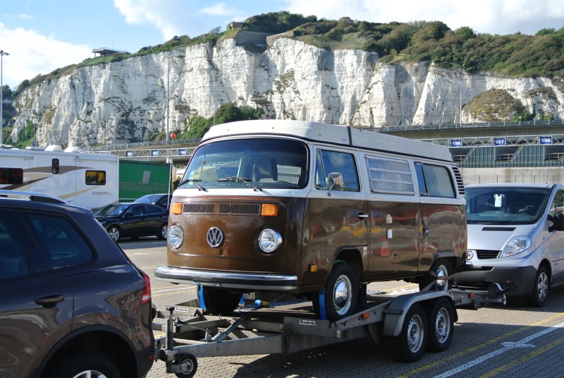

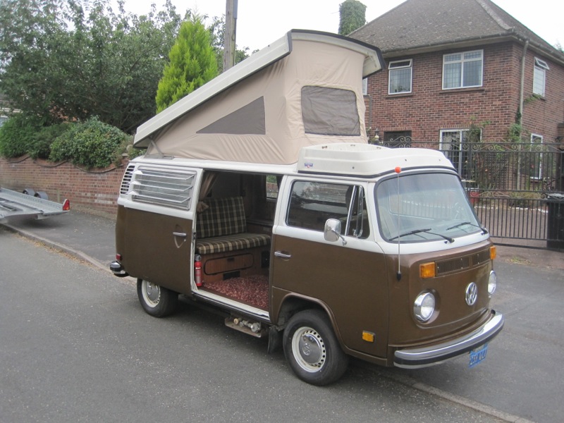

Ich habe Ende September nach rund 1,5 Jahren genau den T2 gefunden, den ich gesucht hatte. Einen Westfalia Champagne Edition II. Ich war ja immer ein Skeptiker von social media, aber tatsächlich hatte ich eine Anzeige in einem Twitter Beitrag gefunden… Drei Tage später saß ich dann im Flieger nach England und hab mir den Bus angeschaut. Die Entscheidung war dann direkt gefallen und der Vertrag gemacht. Nochmal drei Tage später setzte ich dann mit der Fähre von Calais nach Dover über um den Bus mit dem Hänger abzuholen :happy:
Zuhause auf der Bühne zeigte sich dann der Glücksgriff. Ausser ein paar kleineren oberflächigen Rostecken, war das Teil rostfrei, vor allem der Unterboden und die Zwischenräume waren in einem super Zustand. Das gibt's dann wohl nur bei Kaliformien-Importen.

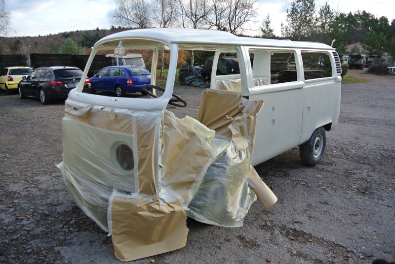

Sehr zügig wurde der Bus komplett zerlegt und gereinigt. Der Unterbodenschutz wurde mittels Eisstrahlen entfernt und auch hier war die 1a-Substanz im Originallack zu finden. Inzwischen war der T2 beim Karosseriebauer und Lackierer. Wir kamen ohne Spachteln aus und die frisch lackierte Karosse steht jetzt zum Wiederaufbau bereit.

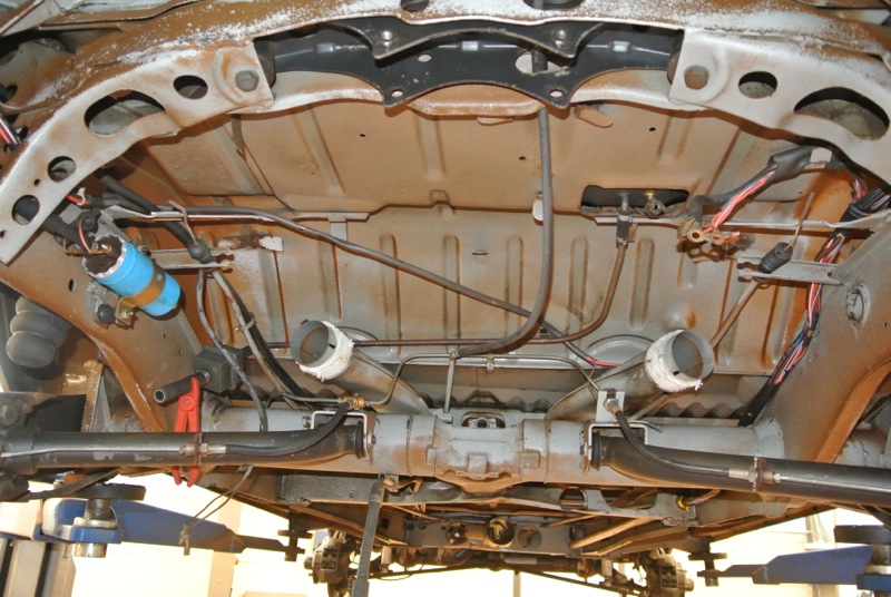

Unterflur-Gastank
Der US-T2 hatte einen Unterflur-Gastank. Ich hab ja schon einiges drüber gelesen, konnte mir aber noch kein abschließendes Urteil drüber bilden. Ich würde ihn gerne erhalten. Gibt es da eine Meinung zu in der Gruppe?

Dein Hauptkabelbaum scheint in der Nähe des Anlassers nicht in einem Schutzschlauch zu stecken. Original ist da einer drum und das ist auch wichtig. Im Kabelstrang sind Leitungen, die nicht abgesichert sind.

tk74 hat geschrieben:Der US-T2 hatte einen Unterflur-Gastank...
Du musst in Deutschland Gasanlagen überprüfen lassen - sonst gibt es keinen TÜV.
Gasprüfungen können beim TÜV vorher -
aber auch bei Camping-Ausstattern gemacht werden, die Ersatzteile dann gleich greifbar haben.
Die US Gastechnik oblag anderer Vorschriften als bei uns.
Aber frag Deinen Gasprüfer...
