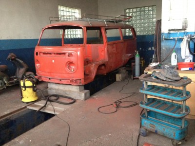

Serwus zusammen,
Ich bin der Tobi und komme aus dem tiefsten Niederbayern. :D

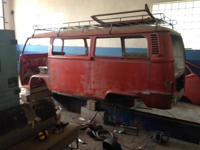

Mein Projekt ist ein 76er T2 Feuerwehrbus, welchen ich im Mai 2012 kaufte.

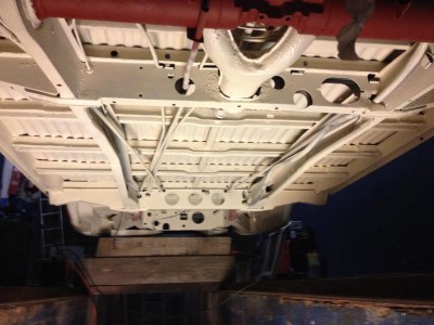

Nachdem wir den Unterboden sandgestrahlt hatten, ging es ans brutzeln... 8)
Der jetzige Stand ist, das der Unterboden komplett fertig is und auch schon mit Unterbodenschutz gespritzt wurde.
Auch Vorder- und Hinterachse sind überholt und eingebaut. Der 50 Ps Motor wird durch den stärkeren 2 Liter ersetzt.
Hat evtl noch jemand für den 2 Liter eine Motorverblechung???
Der nächste Schritt ist jetz dann schleifen und spachteln...
Da ich den Bus zerlegt gekauft habe, freue ich mich nicht gerade aufs zusammenbauen... :?
Mit luftgekühlten niederbayerischen Grüßen
Tobi
P.S.: Weitere Bilder folgen noch

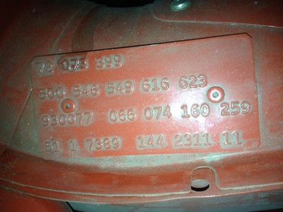

könntest Du mal nach nem Lackierungsaufkleber suchen - irgendwo hinterm Fahrersitz (ok - da sieht man nix) oder auf der M-Plate? Könntest Du mal Deine M-Plate photographieren? - so wie Dein Bus abgestrippt ist , kommst Du da von innen an den linken vorderen Blinker ran. Dort ist die M-Plate angenietet in Wagenfarbe überlackiert. Wäre sehr interessiert weil ich gerade bei nem Feuerwehrbus, welchen ich richte, farbtonmäßig auf dem Schlauch stehe (jetzt weiß ich auch woher diese Redewendung stammt)

ulme*326 hat geschrieben:könntest Du mal nach nem Lackierungsaufkleber suchen - irgendwo hinterm Fahrersitz (ok - da sieht man nix) oder auf der M-Plate? Könntest Du mal Deine M-Plate photographieren? - so wie Dein Bus abgestrippt ist , kommst Du da von innen an den linken vorderen Blinker ran. Dort ist die M-Plate angenietet in Wagenfarbe überlackiert. Wäre sehr interessiert weil ich gerade bei nem Feuerwehrbus, welchen ich richte, farbtonmäßig auf dem Schlauch stehe (jetzt weiß ich auch woher diese Redewendung stammt)
Wie gewünscht das Bild von der M-Platte
Wenn Du weißt welcher Farbton es ist, bitte um kurze Info
Tobi

die Farbe ist: L256 - Red (RAL 3000)
Die m-Plate kannst Du unter http://www.vw-mplate.com auch selber entschlüsseln...

Tobi,
auf jeden Fall mal Danke - lt. Deiner M-Plate hast Du - wie oben schon von Olli239 geschrieben - tatsächlich RAL3000. Ich suche ein orange-stichigeres Feuerwehrrot für einen nicht original in RAL3000 lackierten T2ab. Die von mir gekaufte RAL3000-Farbe zum Nachlackieren ist bei dem zu dunkel. Da Deiner auf den Bildern auch so ähnlich wie mein ROT aussieht dachte ich eben........
