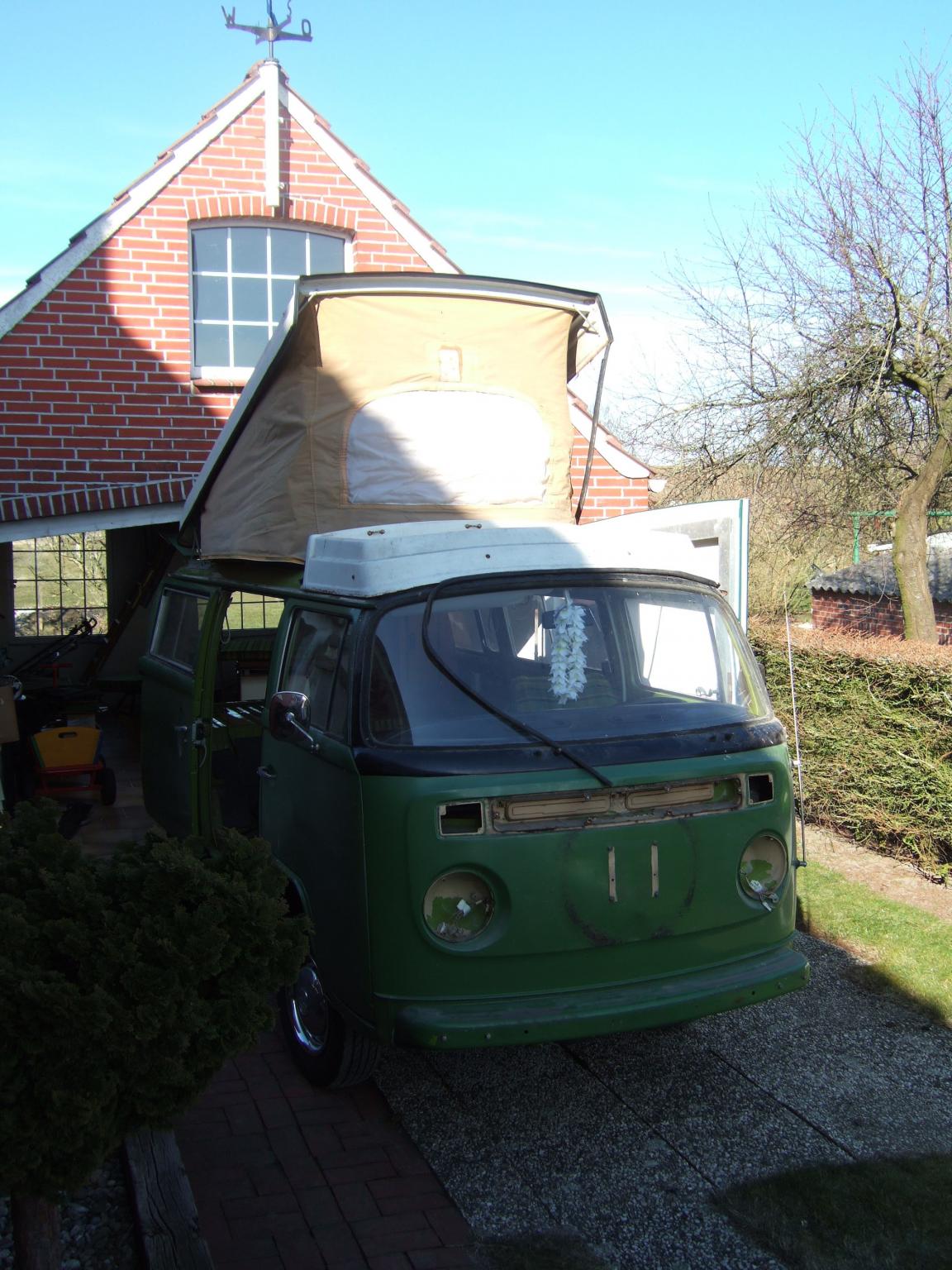

nachdem mein erstes eigenes Auto ein alter T3 war, in den ich mir selber ein Bett reingezimmert habe, bin ich über einen weiteren T3, der vom Vorbesitzer komplett ausgebaut wurde, einem T4 California mit Faltdach und 2,4 l Saugdiesel und schließlich einem T4 California 2,5 l TDI mit Compactdach bei einem 79er T2 Berlin gelandet. Vor einiger Zeit hat sich mir die Frage gestellt, ob ich mich nach einem T5 umsehe oder mir aber lieber einen schönen T2 zulege. Da wir noch ein 2. Auto haben und selten beide Autos gleichzeitig brauchen, hab ich mich dann für den T2 entschieden. Da ich wissen wollte, wie er restauriert worden ist, ist die Wahl auf einen Bus mit einer gut erhaltenen Innenausstattung mit den üblichen Blessuren am Blech gefallen. Der Plan ist, dass der Bus nächstes Jahr im Frühjahr wieder auf der Straße ist...

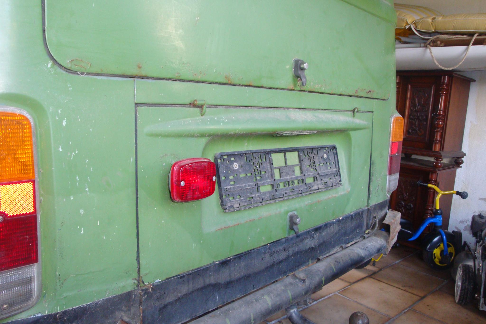

- Laut M-Plate wurde der Bus mit Nebelschlussleuchte ausgeliefert. Ist die, die dran ist noch original?

- An den Fenstern sind außen Druckknöpfe wie für Vorhänge dran. Ich nehme an, dass einer der Vorbesitzer da einen Sonnenschutz dran hatte oder hat jemand ne andere Erklärung?
- Die meisten Westys haben ja die Lamellenfenster. Waren die Schiebefenster damals ne Sonderausstattung? Laut M-Plate sind die auch original.

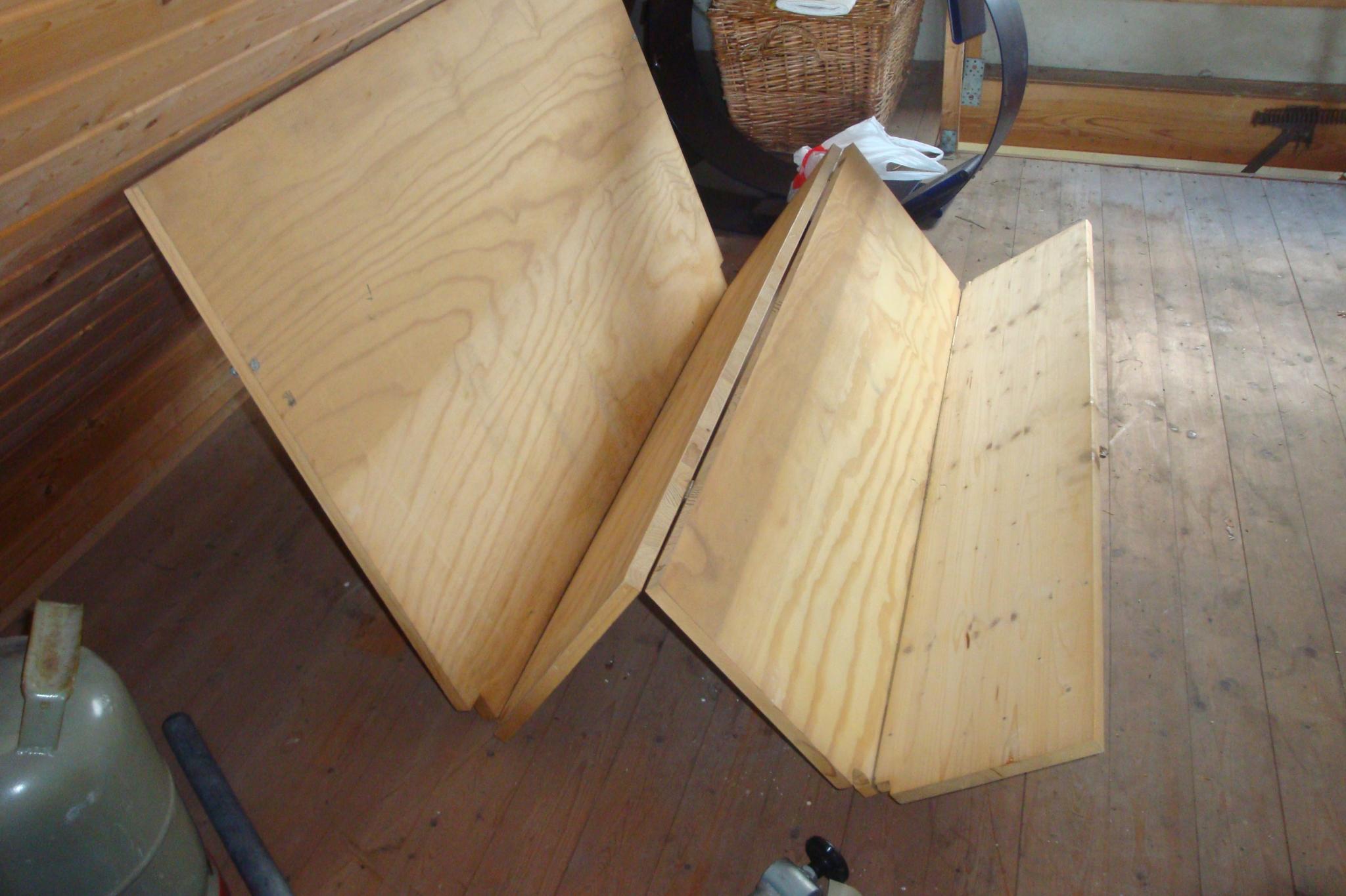

- Das Dachbett sieht mir nicht mehr Original aus oder gab es mal so eine Konstruktion? (Die Frage hatte ich schonmal an anderer Stelle gestellt)

- Ich habe gelesen, dass sich einige die Heckklappe so umgebaut haben, dass sie von innen zu öffnen geht. Gibts dazu irgend ne Anleitung, wie man das macht?

Die Nebelschlussleuchte ist original nur am falschen Platz eingebaut. :( Wird links unterhalb der Stosstange ab Werk montiert
Schiebefenster waren ab Mj. 78 als Extra lieferbar, Serie war normale Fensterscheibe ohne Ausstellfenster
Die Starterbatterie war ab Werk rechts im Motorraum eingebaut und links die Zusatzbatterie für Standheizung, ect.

Bullyfahrer hat geschrieben:- An den Fenstern sind außen Druckknöpfe wie für Vorhänge dran. Ich nehme an, dass einer der Vorbesitzer da einen Sonnenschutz dran hatte oder hat jemand ne andere Erklärung?
Außen? Ja, dann hat da jemand etwas gebastelt. Das denke ich auch.
Bullyfahrer hat geschrieben:- Die meisten Westys haben ja die Lamellenfenster. Waren die Schiebefenster damals ne Sonderausstattung? Laut M-Plate sind die auch original.
Ja, war Sonderausstattung. Und wie Klaus schon geschrieben hat waren einfache Scheiben die standardausführung. Wenn die Scheiben dicht sind, dann freu dich drüber und lasse sie drin. Außer du willst unbedingt ein Lamellenfenster haben.

Bullyfahrer hat geschrieben:- Das Dachbett sieht mir nicht mehr Original aus oder gab es mal so eine Konstruktion? (Die Frage hatte ich schonmal an anderer Stelle gestellt)
Habe ich dir in dem entsprechenden Thema schon geschrieben. Da ging es um die GFK Abdeckung. Wenn ich mir die Platten so ansehe (Tischlerplatten) so denke ich nicht, dass diese Holzkonstruktion von Westfalia stammt. Die haben für sowas immer Mehrschichtplatten genommen, alleine wegen der Stabilität. Eine ähnliche Konstruktion hat es aber beim T3 gegeben so weit ich weiß. Da war es beim nachträglich montierbaren Mosaik-Aufstelldach vorhanden. Vermutlich hat sich da jemand inspirieren lassen.

Bullyfahrer hat geschrieben:- Ich habe gelesen, dass sich einige die Heckklappe so umgebaut haben, dass sie von innen zu öffnen geht. Gibts dazu irgend ne Anleitung, wie man das macht?
Gemacht noch nicht, sollte aber relativ einfach sein, da man den Verschluss nur nach hinten ziehen muss. Das sollte auch funktionieren wenn die Klappe abgeschlossen ist. Man muss eigentllich nur einen entsprechenden Griff (z.B. von den vorderen Türen) anpassen und einbauen.

Die Heckklappe lässt sich relativ leicht umbauen. Von aussen wird ja gedrückt...du betätigst damit also einen kleinen Hebel im Inneren. Von Innen musst du also entsprechend ziehen, damit der betätigt wird. kannst ein kleines Loch in die Verkleidung bohren, einen Draht durchfädeln, der am Mechanismus befestigt ist und im Innenraum dann einen Schlüsselring dran. Dann kannst du den Mechanismus auslösen, wenn du den Ring ziehst.
