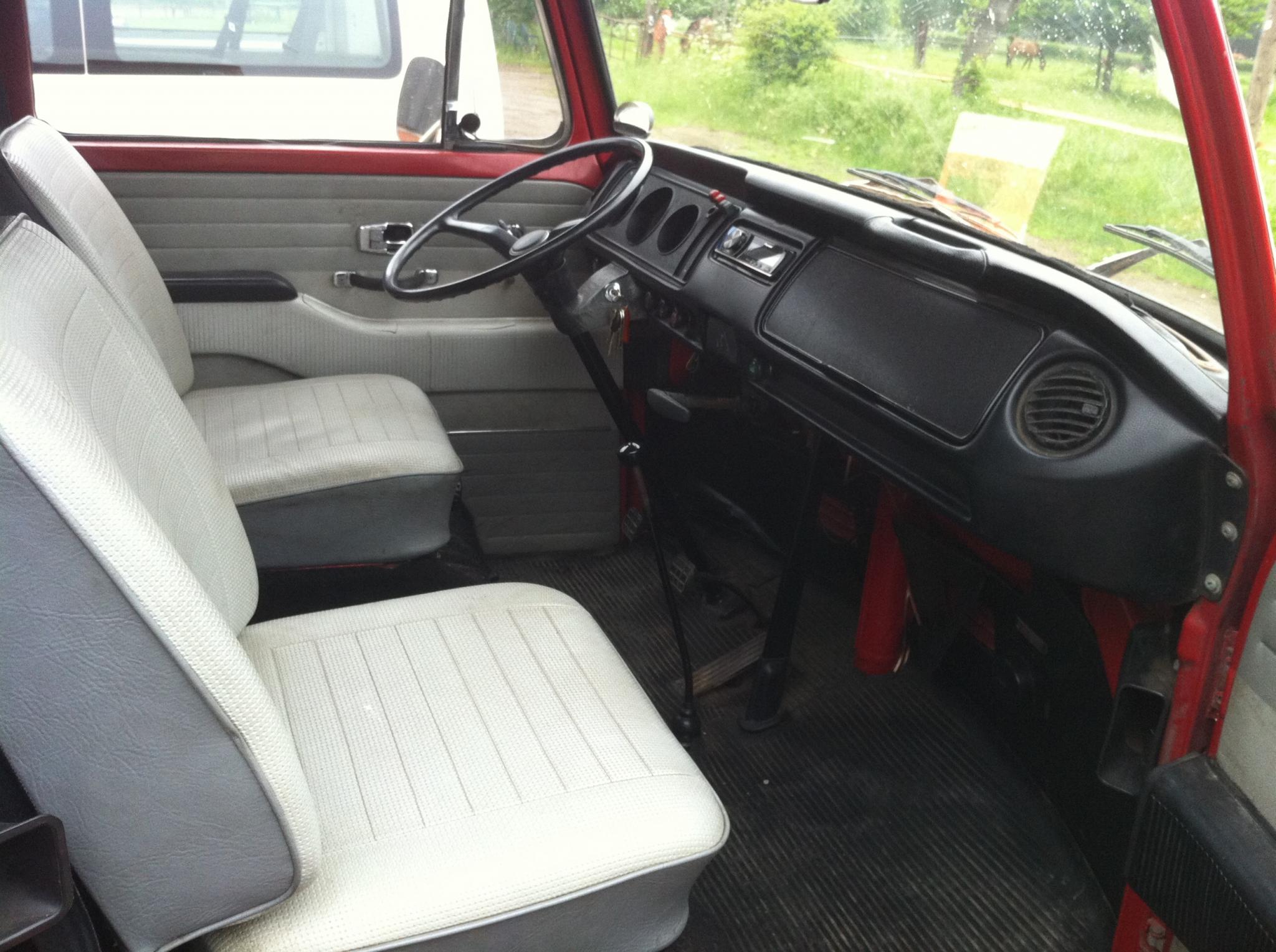

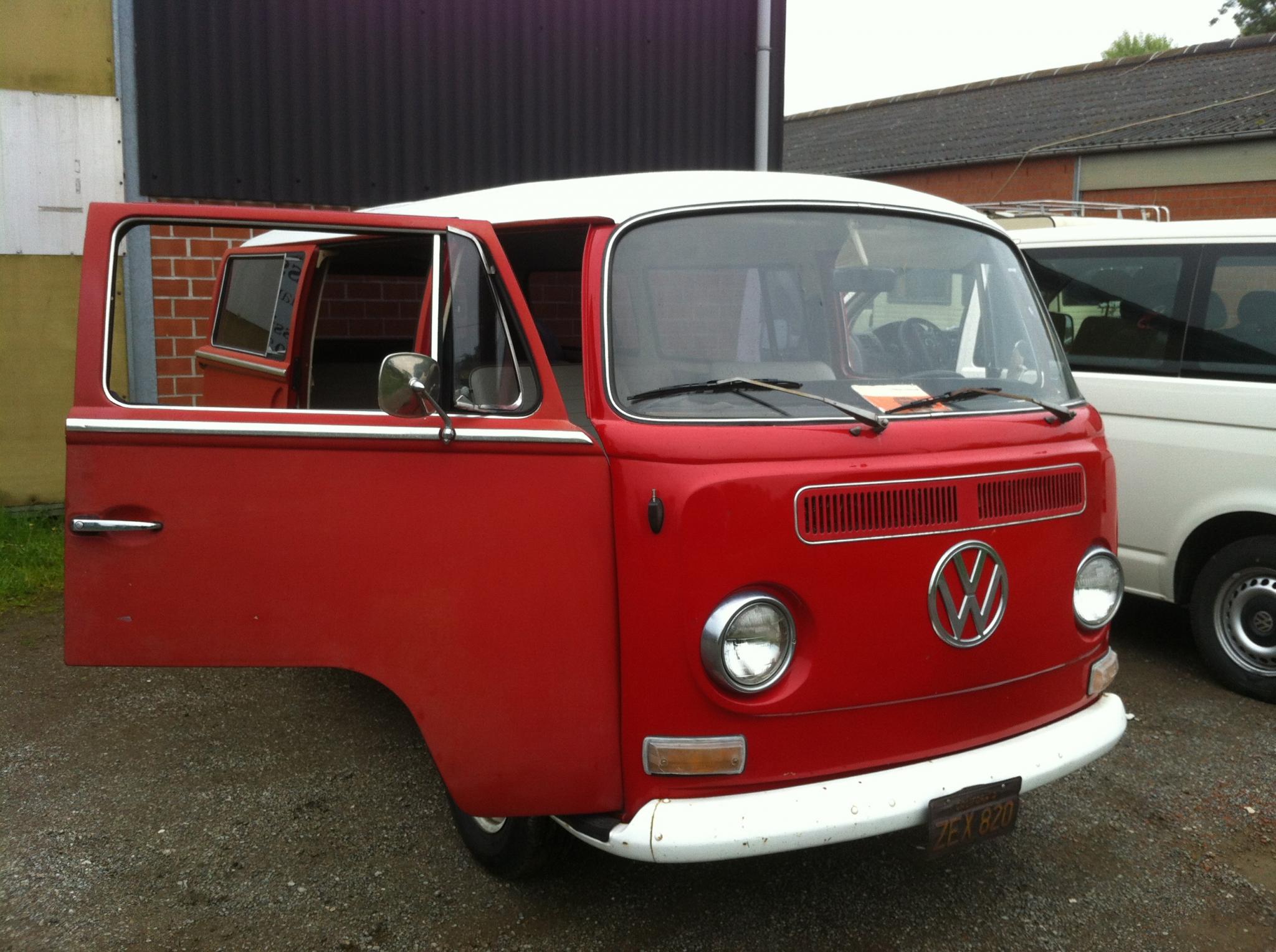

Nun ist mir vor zwei Wochen ein 69'er USA T2a Deluxe in Rot/Weiss mit Schiebdach über den Weg gelaufen, ungeschweisst und fast Rostfrei. Die Innenaustattung macht auch noch einen sehr guten Eindruck. Da musste ich einfach zuschlagen.
Mein Anspruch an mich ist daher, den Wagen in einen Deutschen Clipper L zu verwandeln :mrgreen:
Also mit Gummileisten auf den Stoßstangen, Jailbars, Rotes Blechamaturenbrett, wenn möglich natürlich auch die Innenaustattung mit den drei Chromleisten... Aber wenigstens hat der Wagen schon eine helle Innenaustattung...
Aber nun habe ich ein paar Fragen an die T2a Spezialisten hier... Gab es beim T2a auch schon Tageskilometerzähler? Gibt es noch einen Unterschied den ich evtl. nicht aufgezählt habe oder übersehen habe?
Gruß Oli * 673
Re: Ein herzliches Hallo
Hallo, ja natürlich gab es auch den Tageskilometerzähler beim T2a allerdings nur in Verbindung mit 6stelligem Tacho und die Zeituhr darf beim Clipper L auch nicht fehlen.
Das Hauptproblem wird sein, dass du dann auch die Sitze tauschen müsstest um 100% original zu sein, denn die waren bis Mj. 70 zweifarbig ausser wenn er schwarz innen war.
Das gepolsterte Armaturenbrett würde ich aber niemals tauschen, war doch beim Clipper L ein begehrenswertes Extra :dafür: Ich wäre froh wenn mein Zwitter Clipper L eins hätte im Gegensatz zu meinem 71er Clipper L, der hats drin ab Werk :dance:
ach ja, jetzt sehe ichs erst, die schwarze Blende für den Luftaustritt unterem Mitteldurchgang ist beim Clipper L verchromt, und im Kofferraum ist ein Noppenteppich verlegt, anstatt des einfachen kunststoffüberzogenen Bodens..
zu guter Letzt musst Du dann noch die Fahrgestellnr. von 229.... auf 249.... abändern :D erst dann ist es ein echter Clipper L T2a :versteck:
