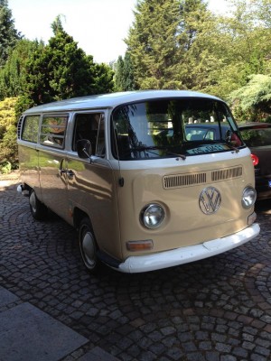

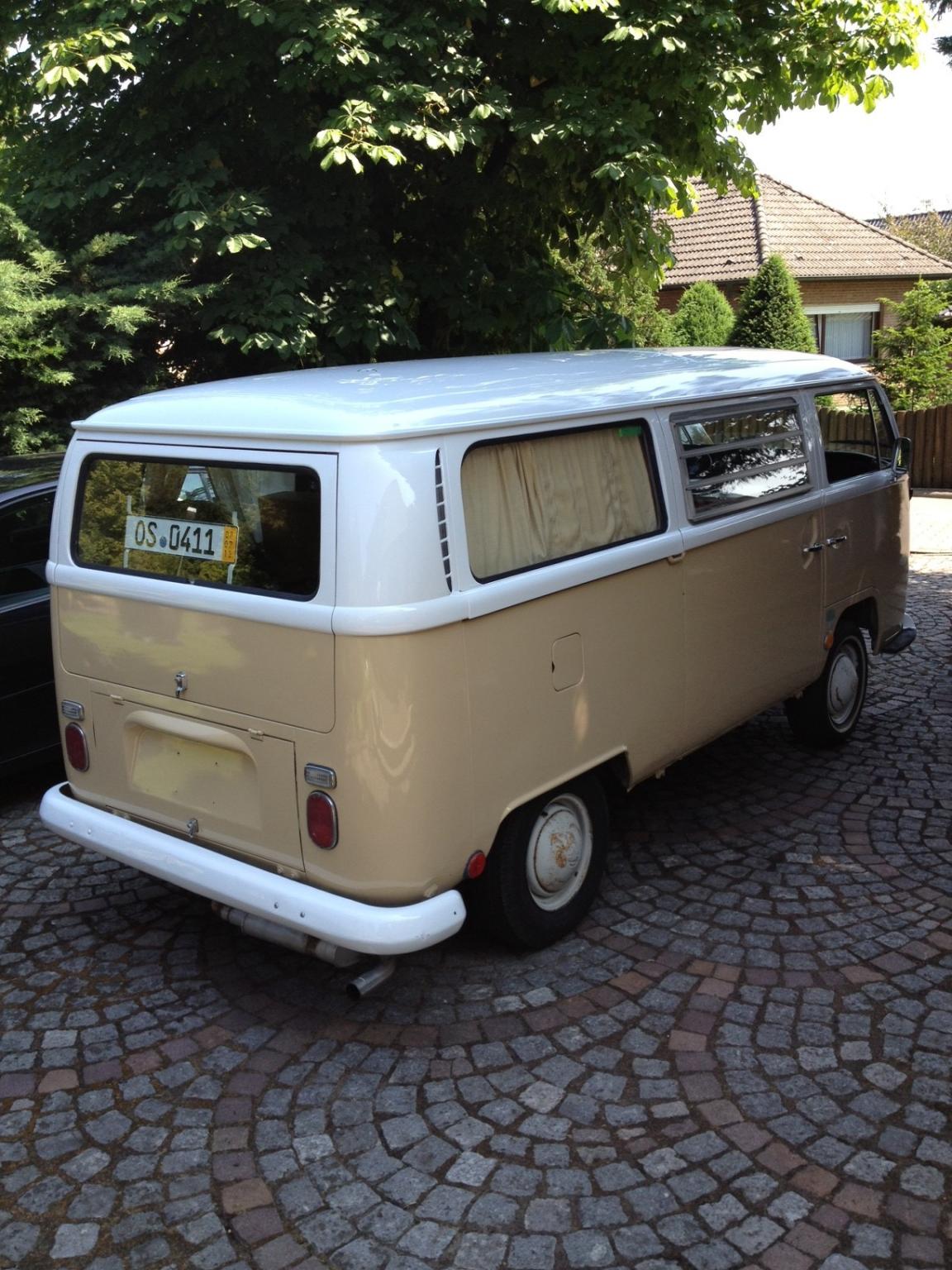

Nachdem ich meinen orangenen T2b Schiebedachcamper vor 2 Jahren verkaufen musste, und seit dem eigentlich immer mal wieder nach einem neuen (blechmäßig besseren) Bus gesucht habe, bin ich vor ein paar Wochen fündig geworden.
Ein Importeur aus Moers hat den Wagen im Mai aus Arizona importiert. Im Juni wurde er dann nach Stuttgart verkauft. Der dortige neue Besitzer war aber nicht so der Schrauber und suchte eigentlich einen "reinsetzen und losfahren" Bus.
Deshalb bot er ihn wieder an. 48h (purer Stress: dienstliche Termine umlegen, Geld holen, 5 Tageskennzeichen - !! ja, ich wollte ihn auf eigener Achse holen :stupid: ) nach Einstellung des Inserats stand ich dann vor ihm und begutachtetet den Wagen: Bremsen zogen einseitig, Scheinwerfer Hupe und Scheibenwischer gingen nicht, Tacho auch nicht. Getriebe heulte, Auspuff undicht und meeeega laut... Aber Blechmäßig erhofft guter Zustand. Ungeschweißt!, nachlackiert - aber echt gut für ne US-Lackierung. Alle originalschweißpunkte und Abläufe und Fugen da.
Ein paar Stellen gefunden (Batterieboden, Beifahrerfußraum, Front unten innen der Querträger). Campingausstattung (Holz und Polster) TOP. Fahrerhaus naja.... Fensterdichtungen Hartplastik..

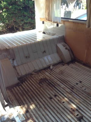

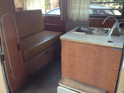

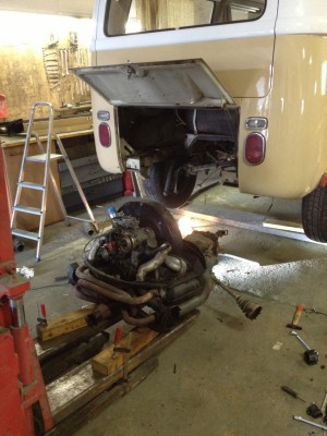

Motor und Getriebe raus...

Hey schicker Bus :thumb: War dein Auspuff auch so nen EMPI-Teil? Sieht mir auf dem Bild ein bisschen so aus wo du den Motor gerade gezogen hast. Welches BJ ist der Bus? Hab seit April nen 1971er TinTop auch aus den Staaten :dafür: Viel Spaß auf jeden Fall schon mal mit dem Bus!!

ja, schrecklich das Ding... Kommt erst mal ein originaler Auspuff drunter...
Ist ein 68iger. muss vor Mai gebaut worden sein weil er noch keine Schottwand zwischen Tank und Motor hat...

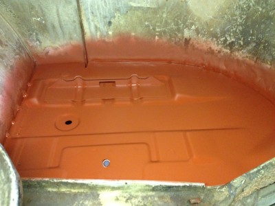

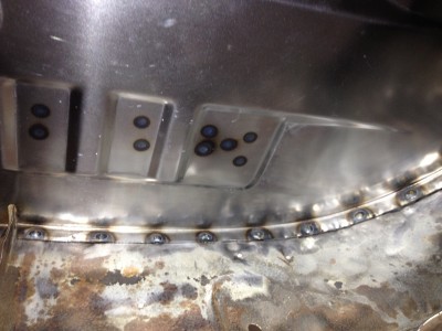

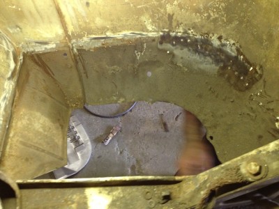

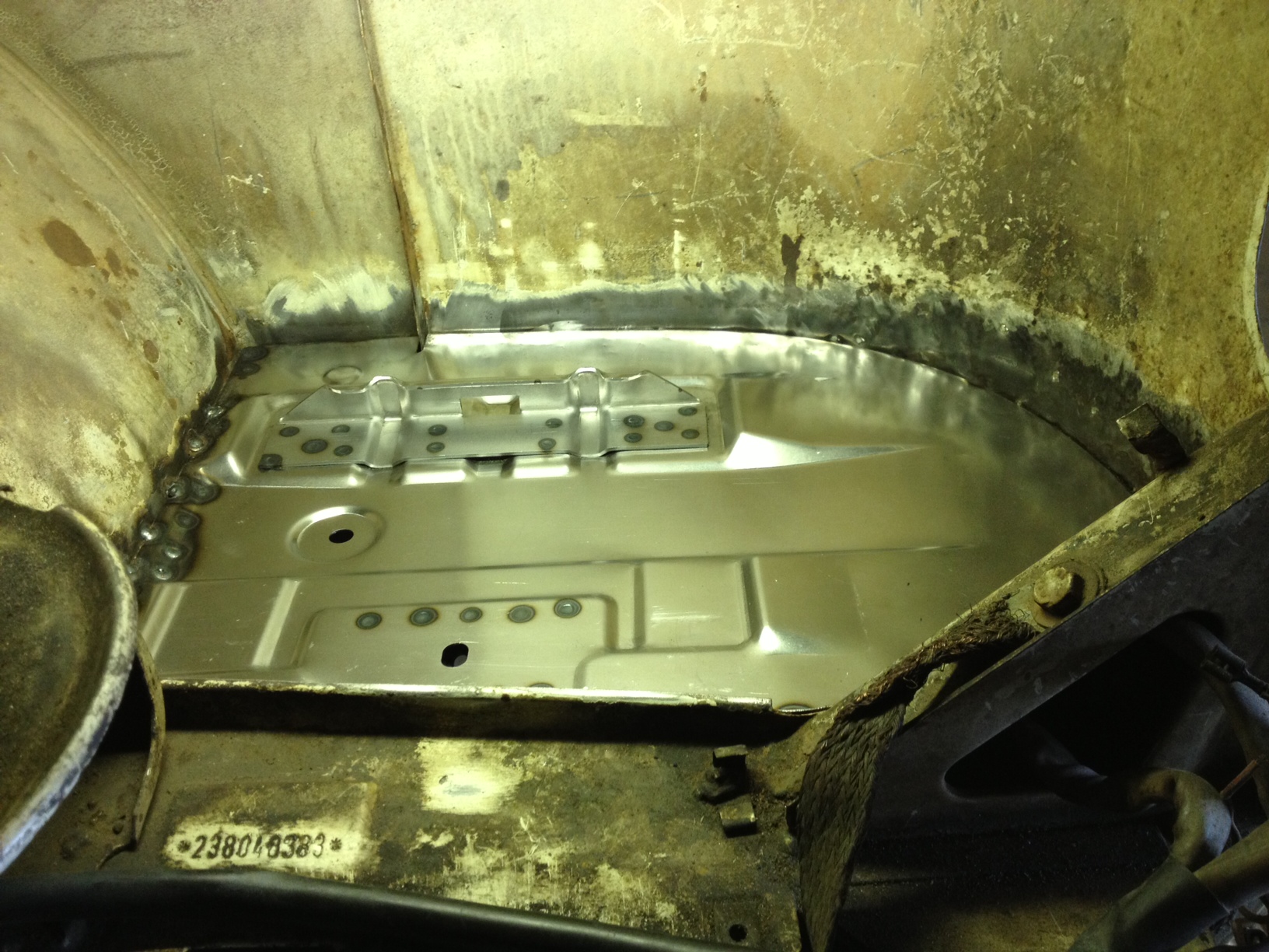

So, am Samstag mal angefangen zu schweißen:
Batterieblech ausgetauscht :)
Diesen Freitag gehts ab zum Trockeneisstrahlen...
