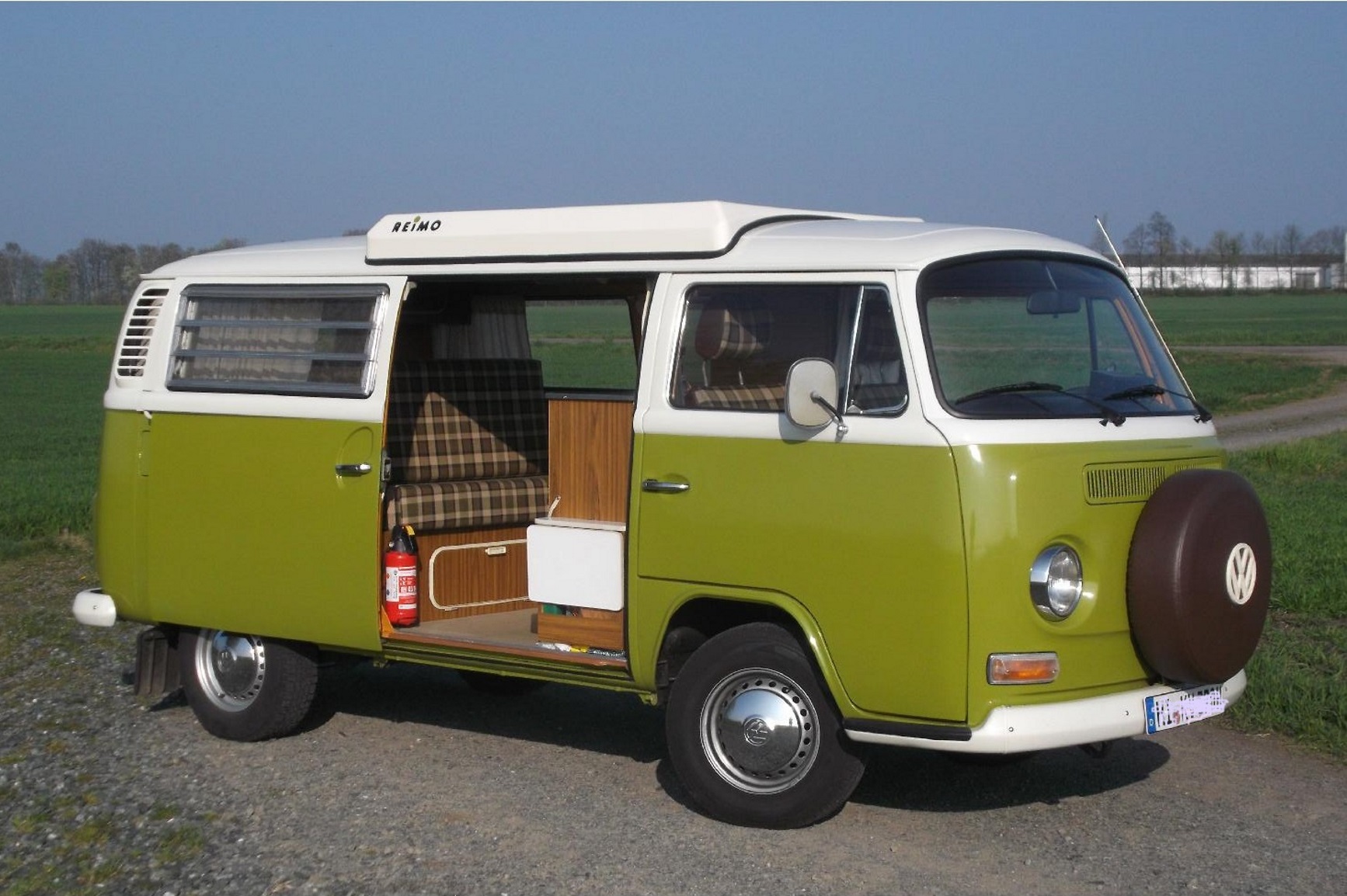

nun möchte ich mich gern auch einmal hier in diesem Forum offiziell vorstellen. Einige Beiträge hab ich zwar schon verfasst, aber meiner Schreibschwäche ist es zu verdanken, dass ich die Vorstellung bislang soweit hinaus geschoben habe. Man möge mir das bitte verzeihen.
1982 hatte ich den Bus damals für 1700 DM gekauft als ich 29 Jahre alt war und er bereits 10 Jahre sowie ca. 150 t km auf dem Rücken hatte.
Bei der Ausstattung handelt es sich um die originale Westfalia Helsinki, Hubdach sowie Jalousiefenster habe ich gleich nach dem Kauf nachgerüstet, damit stressfreies Camping überhaupt möglich wurde.
In all den Jahren hat sich der Bus immer als treuer und zuverlässiger Begleiter auf all den vielen Touren bewährt, allerdings musste auch entsprechendes dafür getan werden. Durch den TÜV habe ich ihn auch immer ohne Beanstandungen bringen können einschließlich des Oldtimergutachtens.
Über die gesamte Zeit hat mein Bus nie eine Werkstatt von innen sehen müssen. Böse Zungen behaupteten, ich würde dem heimischen Handwerk den Verdienst vorenthalten.
Lackierung, Motorüberholung, Elektrik, Karosserie, Polsterung (Fahrer-/Beifahrersitz, Campingausstattung), Spureinstellung, Bremsen, Lenkung usw., alles selbst erledigt. Um Missverständnissen vorzubeugen darf ich erwähnen, dass bei der Motorüberholung ein Motoreninstandsetzungsbetrieb mitgewirkt hat. (KW schleifen, Pleuel neu buchsen, KW/SW auswuchten.)

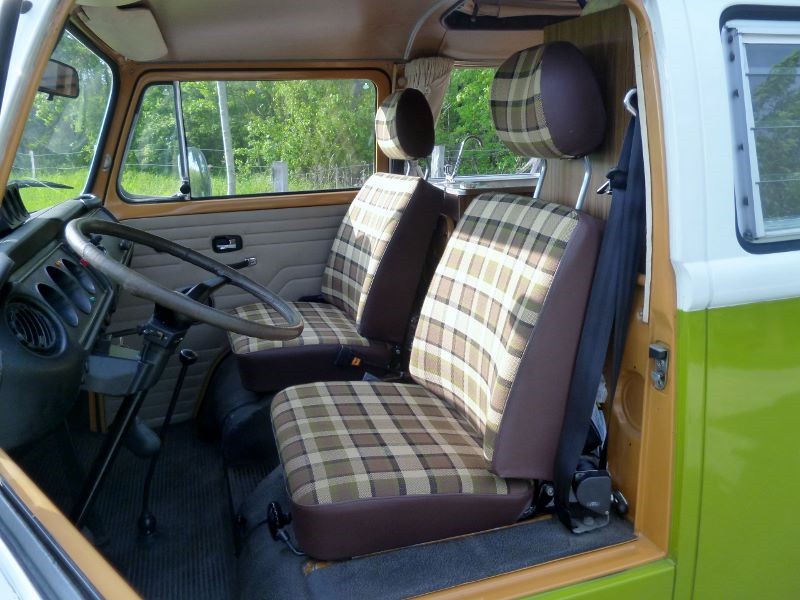

Den Campingbereich habe ich inzwischen auch neu gepolstert und mit dem zeitgenössischen karo-braun versehen (sorry, das historisch korrekte karo-blau vertragen meine Augen leider nicht :motz: ).

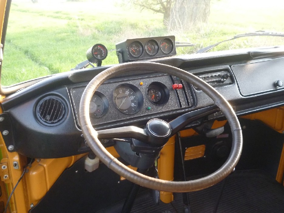

Bei dem letzten Urlaub hatte mich dann das Radio geärgert. Ich hatte stets das Gefühl an einem Lagerfeuer zu sitzen, immer knacken und knistern im Hintergrund. Da das Radio ohnehin nur knapp zeitgenössisch war, beschloss ich, dass das rausfliegt und einem historisch konkreten zu weichen hatte. Die ruhige Winterszeit hat es dann gebracht, dass ich mir ein solches aus meiner Sammlung herrichten konnte. Allerdings hat mich die Suche nach einer passenden Blende für das gepolsterte Armaturenbrett fast verzweifeln lassen. :?

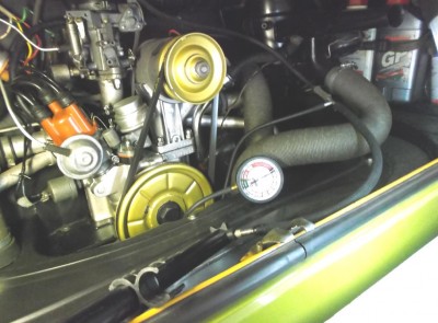

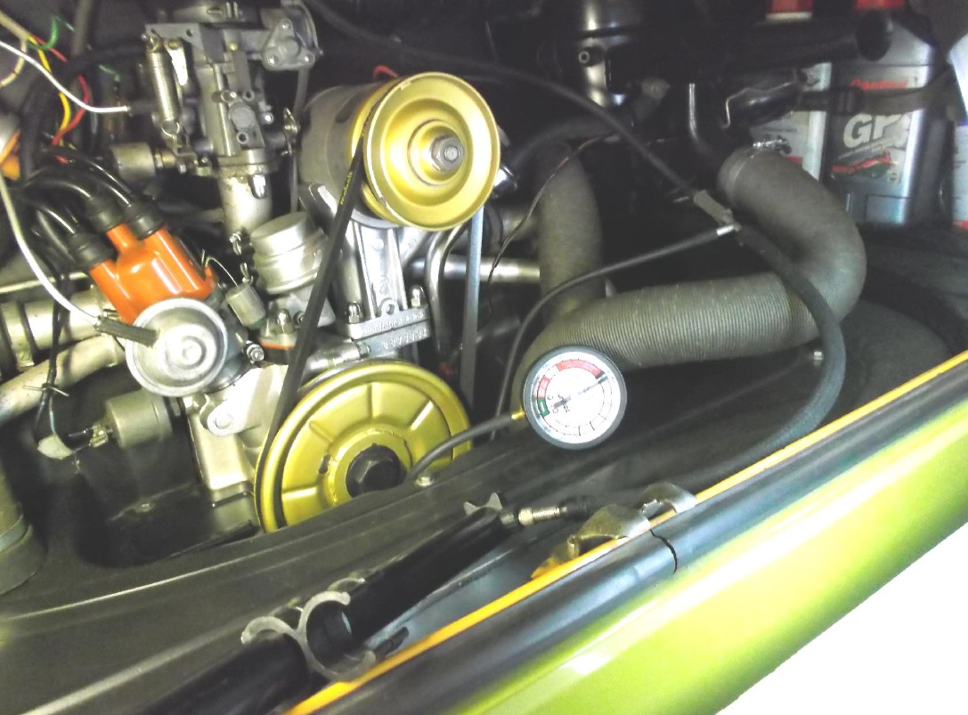

wie so jedes Jahr widme ich mich stets einem speziellen Thema, was so nicht im Wartungsplan steht.
In diesem Jahr ist Spritversorgung sowie Tankentlüftung / Einfüllstutzen dran. Da gottseidank gerade kein Motorausbau ansteht (knocking on wood), wo man da einmal nach dem Rechten schauen könnte (und auch sollte), habe ich mir zunächst einmal die Tankentlüftung / Einfüllstutzen vorgenommen. Da beim T2a/b (also ab T2a/b und natürlich auch die späteren Modelle) die Entlüftung schon am Luftfilter endet, habe ich dort ein wenig Druck draufgegeben, um mich von der Dichtigkeit der genannten Komponenten zu überzeugen. In etwa 30 - 50 mbar reichen voll aus, der Tank soll ja schließlich auch keine dicken Backen machen. Als Hilfswerkzeug dient ein (Niederdruck-) Manometer, was sich schon lange in meinem Besitz befindet. Das wurde seinerzeit sogar im Kaufhaus (für 27,95 DM) angeboten als Benzinpumpen sowie Unterdrucktester und hat einen Bereich von +/- 800 mbar.
Um gefühlvoll Druck zu erzeugen, habe ich mich für eine einfache Fahrradluftpumpe entschieden. Ein geschlachteter Fahrradschlauch spendierte Ventil sowie die passende Aufnahme dazu. Das auf einen Benzinschlauch gesteckt, mit einem T-Stück versehen, sorgten für die benötigten Anschlüsse von Manometer sowie "Testobjekt Tank".
Zuvor hatte ich natürlich sichergestellt, dass der Absperrmechanismus von der Benzinpumpe funktioniert (was ein anderes Thema wäre, was ich gern bei Bedarf gern ergänzen könnte).
Ersatzweise und bei Unsicherheit die Kraftstoffzuführung vielleicht besser unterbrechen, also einen Verschlussstopfen auf den Benzinschlauch vom Vergaser setzen.
Nachdem der Druck konstant über mehr als eine halbe Stunde gehalten wurde, war ich mehr als sichtlich beruhigt.
Bilder sagen mehr als 1k Worte:
... zur Nachahmung empfohlen. :thumb:

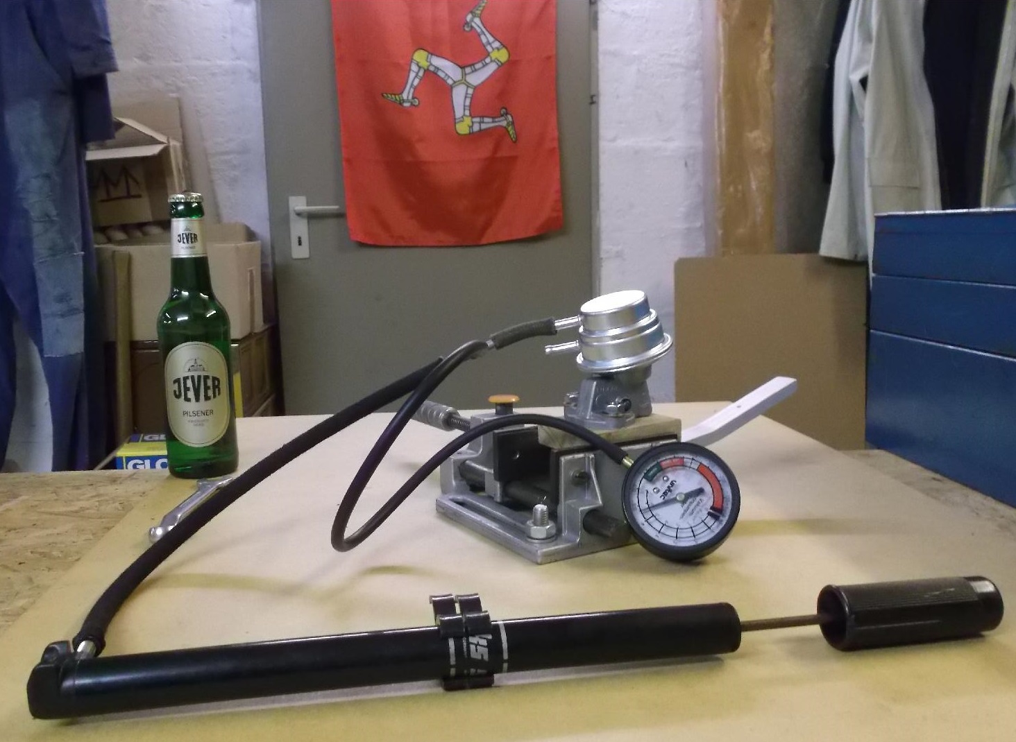

Als Nächstes nun der Benzinpumpentest.
Als Hilfswerkzeug hatte ich mir ein Hartholzklötzchen genommen, wo die Benzinpumpe aufgeschraubt werden kann. Mit einem Stößel und einem Schwenkhebel versehen, ist die Pumpe in Gang zu bringen und auf Funktion zu testen. So kann man sich davon überzeugen, welchen Druck sowie Unterdruck sie noch so schafft. (In meinem Fall Druckseite 0,2 bar, Unterdruckseite 0,3 bar.)
Ferner konnte ich mich auch davon überzeugen, ob der jeweilige Druck gehalten wurde was ja letztendlich ein Hinweis auf Dichtigkeit bedeutet.
Ein weiterer Test betrifft den vorgeschriebenen Absperrmechanismus (Absperrmembran). Am Pumpeneingang wird Druck aufgebaut und dieser muss sich über längere Zeit konstant halten. In meinem Fall hatte ich bei etwa 500 mbar (das würde einer Benzinsäule von mehr als 6 m entsprechen!) nach 15 min keinen Druckabfall feststellen können, also Pumpe in allen Bereichen ok.
Ergänzende Hinweise zur Förderleistung von Benzinpumpen: Wenigstens 400 cc pro min bei 4000 U/min (3800 U/min beim Typ 4 Doppelvergasermotor).
(Diesen Test habe ich mir aber erst einmal erspart und werde den nur bei Funktionsstörungen durchführen.)

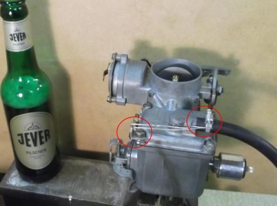

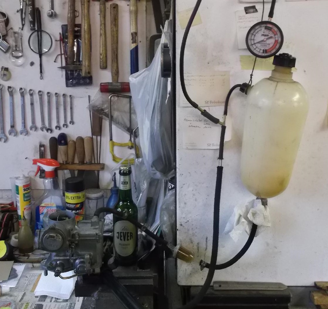

bezüglich der letzten Sondermaßnahme im Rahmen meines "außerordentlichen Wartungsplans" habe ich mich auch des Versagers (34 PICT 3)angenommen. :D
Zum Einen überprüfe ich ohnehin turnusmäßig so etwa nach 5 Jahren die Schwimmerkammer auf Ablagerungen (von mir liebevoll Klabusterbeeren genannt, offiziell in der Petrochemie auch als "Solids" bezeichnet und bekannt) und zum Anderen hatten sich zwischenzeitlich Probleme mit nicht konstanter Leerlaufdrehzahl eingestellt. Die Abweichungen waren schon hörbar und betrugen in etwa +/- 25 U/min.
Also, Vergaser ausgebaut,Verlängerungsmuttern auf die Stehbolzen geschraubt und im Schraubstock fixiert. Danach mit Sprit über einen "Testtank" befüllt, im ersten Anlauf zunächst nur über die Ausnutzung der Schwerkraft.
Nach Abnehmen des Vergaseroberteils hatte ich dann das Kraftstoffniveau kontrolliert, das Ergebnis von 18mm war schon einmal nicht schlecht, also genau in der Mitte von dem was lt. Vergasertabelle als Wert von 17 - 19 mm angegeben ist. :D
Nun wollte ich es aber noch genau wissen was unter realen Druckverhältnissen mit Benzinpumpe passiert. Vergaseroberteil wieder aufgeschraubt und um den Benzinpumpendruck von etwa max. 0,3 bar nachzuempfinden, den "Testtank" dann mit diesem Wert "aufgepumpt".
Es hat nur sehr kurze Zeit gebraucht, bis es dann recht deutlich aus dem Vergaser "tröpfelte".
Nach Einbau eines neuen Schwimmernadelventils (Gott sei Dank noch ein NOS-Teil gehabt 8) ) und Wiederholung des Versuchs mit entsprechendem Druckaufbau war dieser Effekt verschwunden. Das Kraftstoffniveau hatte auch noch den Sollwert, ohne dass ich mit anderen Unterlegscheiben unter dem Schwimmernadelventil korrigieren musste. :mrgreen:
Heureka („Ich habe es gefunden“, sagte einst schon der Grieche Archimedes), nach Einbau des Vergasers war ein exakter, konstanter Leerlauf wieder vorhanden. :dance:
Für Interessierte hier mein Versuchsaufbau. Als "Testtank" musste ein alter Wischwasserbehälter von einem Typ 3 herhalten und unten ist ein Benzinhahn von einer NSU Quickly zu Ehren gekommen (unter dem Küchentuch versteckt, weil die neue Dichtung noch nicht aufgequollen war und es noch tröpfelte). Den Druckaufbau habe ich mittels Fahrradventil, entsprechendem Schlauch und Handluftpumpe vorgenommen, über ein T-Stück ist das Niederdruck-Manometer dazwischen geschaltet.
(Ich hab mich schon selbst gefragt, ob auch professionelle "Vergaserüberholer" sich solch eine Mühe geben, denn wie kann es sonst passieren, dass überholte Vergaser "absaufen" :?: )

Sach mal, bekommst du Kohle dafür, daß du auf jeden Bild ne Jeverpulle platziert hast.
