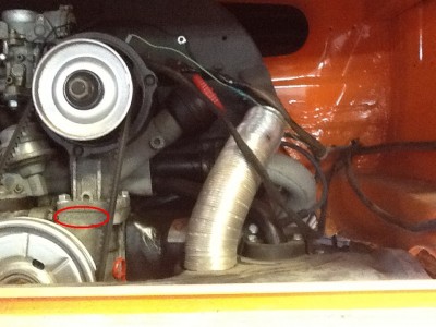

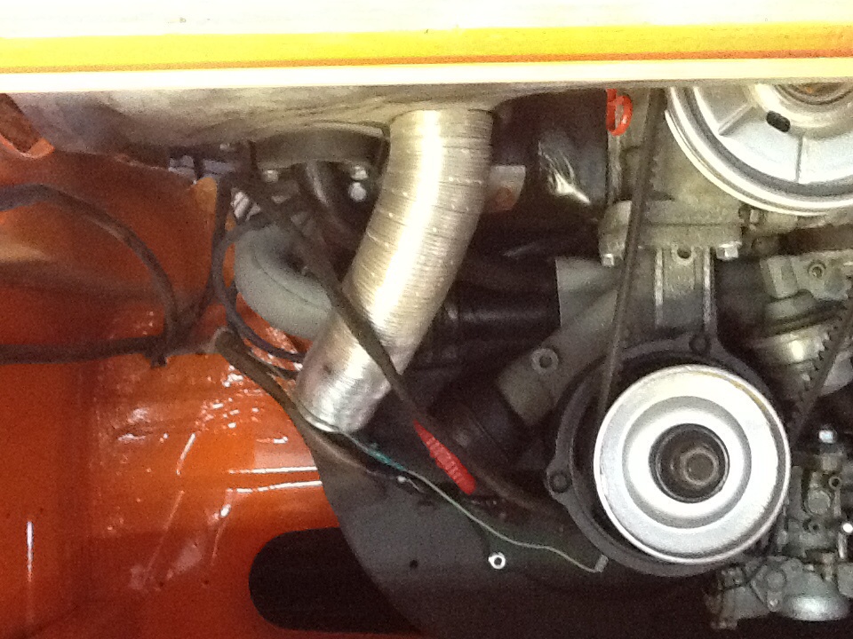

Hier hab ich mal ein Foto bessere werden morgen folgen. Der T2 kommt aus Ungarn und In der Zulassung sind 51 kW und 1970 cm3 eingetragen. Die Motornummer hab ich leider noch nicht gefunden

Ich schließe mich gerne Martin an, mit allergrößter Wahrscheinlichkeit hast du einen 1,6l-Motor mit dem Motorkennbuchstaben "AS" drin. Das erkennst du ganz schnell wenn du unterhalb des Lichtmaschinenfußes die Motornummer anschaust.
Ich weiß nicht wer die Eintragung getätigt hat, aber dein Hubraum und die Leistung paßt zum Typ4-Motor mit 70PS. Der sieht aber ganz anders aus, als der auf den Bildern.

Auf dem Bild ist ein Typ 1 Motor, also sehr wahrschinlich der 1,6 L

Re: Neuling
Die Motornummer findest du hier:
