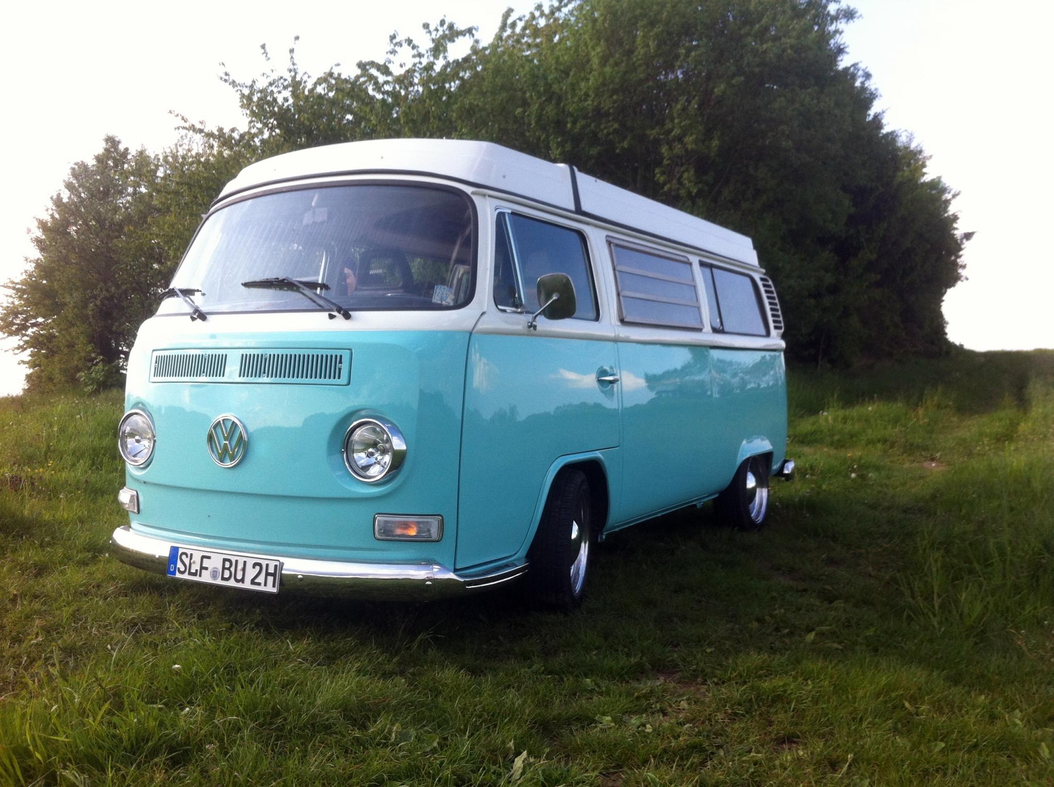

Will euch heut mal meinen Bulli vorstellen den ich die letzten zwei Jahre restauriert habe. Es ist ein T2b Westfalia
von 1974. Aussen leicht verändert, innen jedoch mit der original Helsinki Ausstattung... Danke nochmal an euer Forum,
wenn ich Fragen hatte bin ich bisher immer fündig geworden oder habe hilfreiche Kommentare bekommen...

Schick! Besonders die Front gefällt mir (bis auf das eckige Lüftungsgitter)
Hast du noch mehr Fotos? Vielleicht sogar vom Umbau?
Wenn ich mir mal einen T2b Kasten hole *träum*, dann bekommt der auch ne T2a-Front. Es sei denn der Zustand ist zu gut um dran rumzuschnippeln.

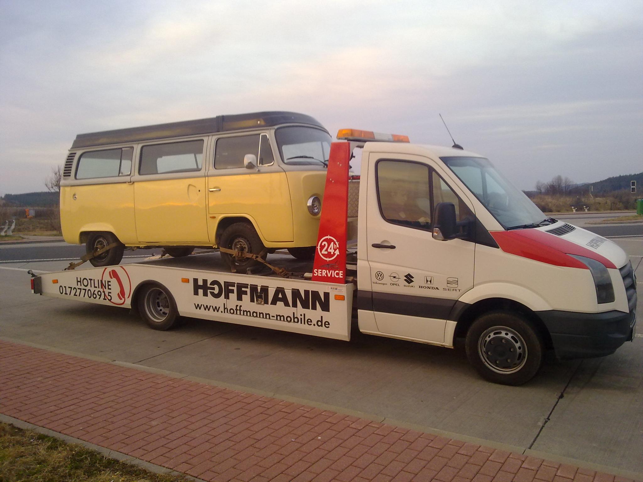

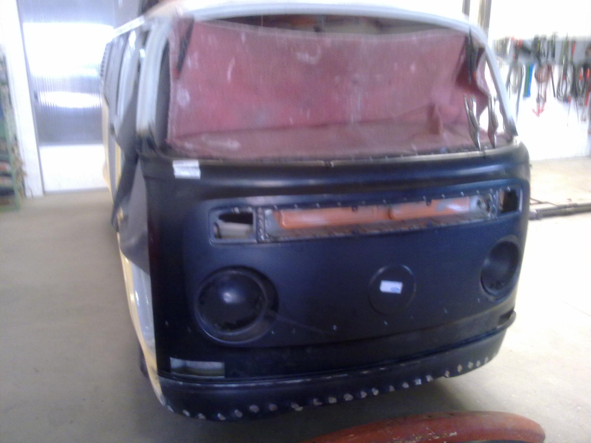

zweites Bild ist nach dem Kauf, erstes mitten im restaurieren. Kennt den Bus jemand von früher??? War zehn Jahre abgemeldet und hatte eine 90ziger Jahre "Restaurierung"
hinter sich. Heisst , es war alles gecleant , Zentimeter dicke Spachtel und tiefergelegt bis auf den Boden. Erneuert wurde die komplette Front, Schweller links / rechts und
diverse Rahmenteile Unterboden...Fzg war ohne Motor, weshalb im Moment ein überholter 1600 AD seinen dienst verrichtet. Größtes Problem sind bei mir die Getriebe. Habe das
eingebaute kompett Überholt, doch zweiter gang geht nicht rein. Getriebe Nummer zwei hatte defekten Rückwärtsgang und bei Getriebe Nummer drei kratzt der dritte Gang
(sind alle zugekauft worden). Sind die Getriebe so anfällig oder hab ich einfach nur Pech???

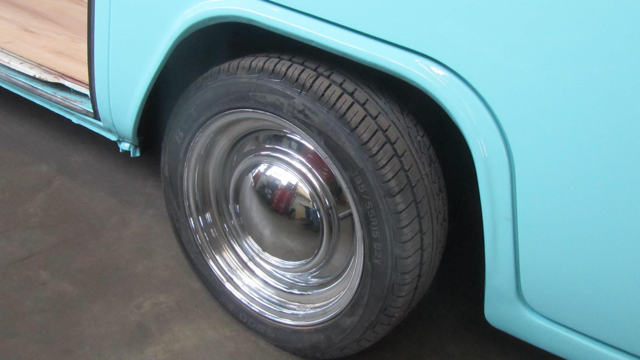

Gefällt mir! Vor allem die Radkappenfelgen! Hast Du hinten 7j verbaut?
Mfg Emanuel
Mfg Emanuel
thomasmehnert
- Beiträge: 70
- Registriert: 22.06.2012 20:46
Re: Endlich wieder im Verkehr unterwegs
Sind Smoothies vorn 6j und hinten 7j x 15... musste sein, hab sonst nichts gefunden was mir gefällt.

hast Du Dienen Bulli abgelastet? - die Reifen sind (wenn ich das richtig deute) mit Lastindex 82 eher für leichtere Fahrzeuge
(nur 4x 475kg = max 1900kg statt des zul. Gesamtgewichts 2250 kg für Westi)
