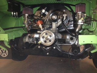

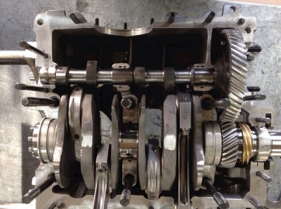

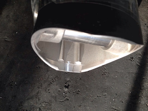

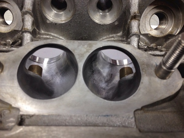

Im Anhang schon mal ein paar Fotos zum Motorkonzept.
Es wird ein 1956ccm Motor auf Typ 1 Basis, in schöner, klassischer Optik.
Die zahme Schleicher 292 Grad Nockenwelle wird ordentlich Drehmoment von unten bringen und trotzdem angenehm laufen.
Da ich die Doppelvergaser auf den Motor anpasse, kommt ohne Probleme eine mechanische Benzinpumpe zum Einsatz.
Verbrauchstechnisch dürfte die Sache also sehr angenehm werden.

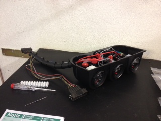

Die Zusatzinstrumente sind mit dem Dreifachhalter, den ich verkehrt herum verbaut habe, gut abzulesen und stören die Optik nicht.

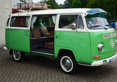

Hier nochmal ein Bild vom ganzen Bus.
