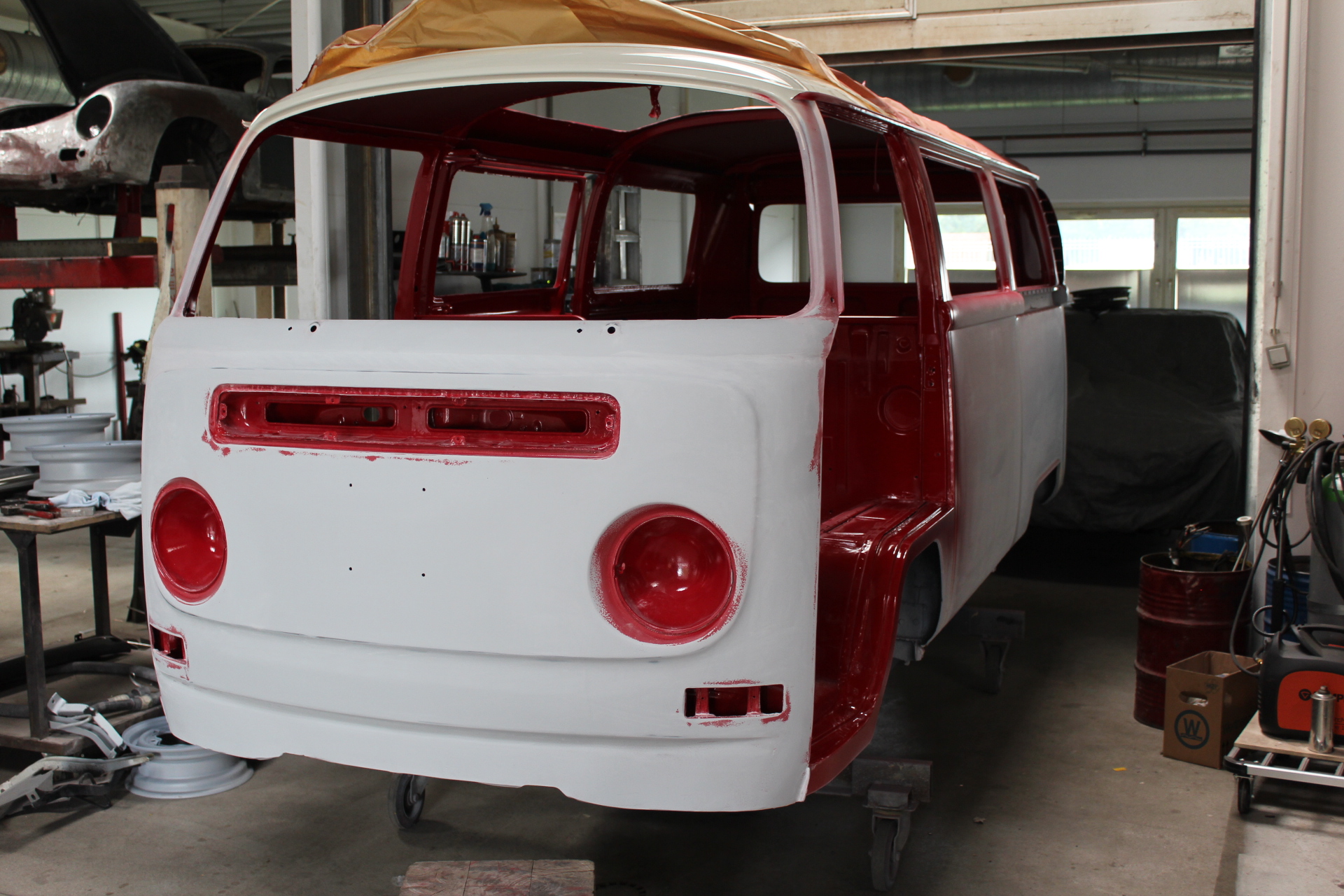

Aktuell steht er beim Lackierer und ich hoffe ihn nächste Woche abholen zu können. Im Winter geht´s dann an´s Komplettieren und mein Ziel ist zum Maikäfertreffen im nächsten Jahr auf eigener Achse anzurollen. Und wenn ich auf ner Bierkiste sitzen muss. :lol:

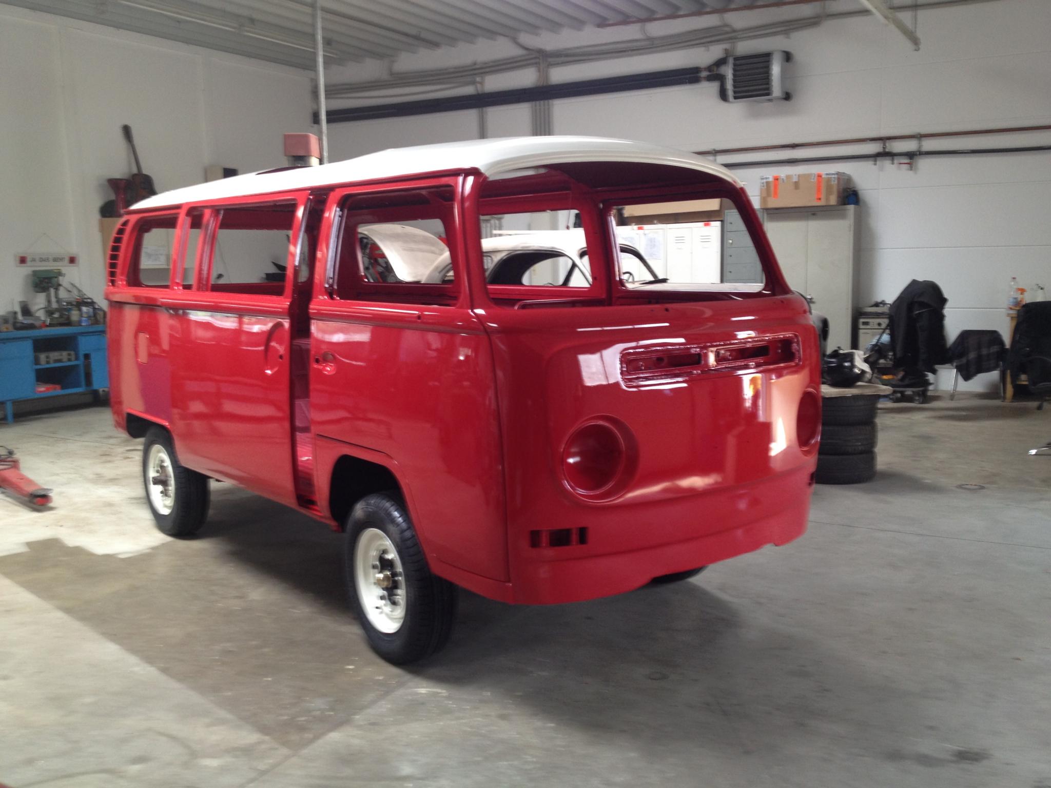

kleines Update, nun isser endlich lackiert und es geht an´s zusammenbauen. Mache gerade die Elektrik und alle Bowdenzüge, Standheizung, Tank und demnächst soll der Motor rein.
Grüße, Andreas

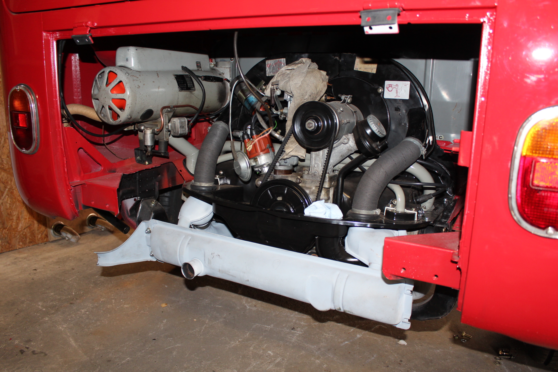

Moin zusammen,
habe nun einige Wochen mit Bremsleitungen, Bowdenzüge und Standheizung verbracht. Die Einstellerei an der BN4 hat mich einiges an Zeit gekostet bis sie einwandfrei funktionierte. Dann eine Halterung angefertigt, da keine mehr für den T2a zu finden war. Aus einem Einhangstutzen für eine Dachrinne habe ich Reduzierung vom eckigen Warmluftkanal auf das runde Papprohr gezaubert.
Heute nun endlich war der Motor dran. :jump:
Grüße, Andreas
Viele Grüße, Andreas

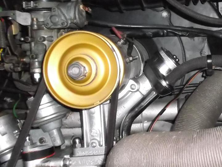

Aber eine Frage hab ich da noch. Wieso wird immer das Lichtmaschinen-Spannband so a-typisch angesetzt?
Das geht doch eigentlich schöner. :D
Um 180° drehen und die Befestigungsschraube hinter dem Öleinfüllstutzen verschwinden lassen:
