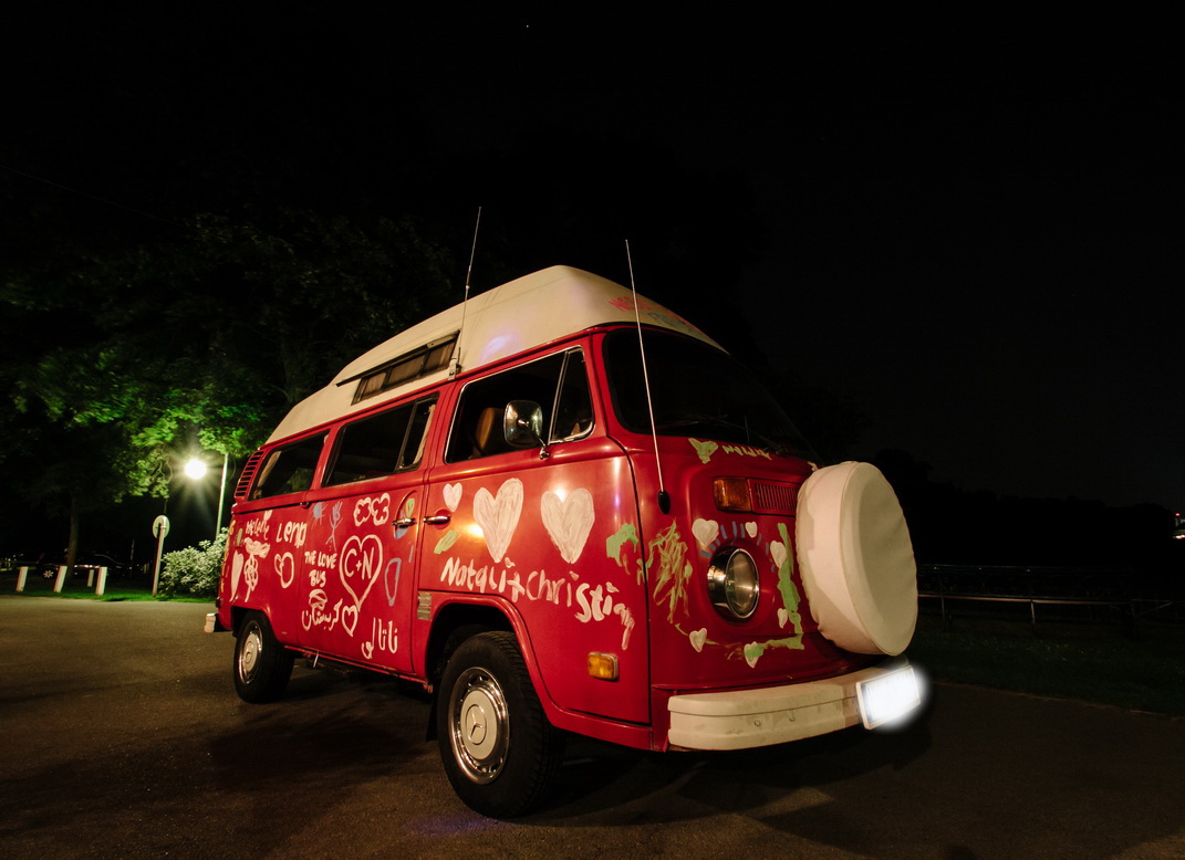

Moin Moin aus Hamburg!
Zu unserer Hochzeit vor 4 Wochen haben wir uns nun einen kleinen Traum erfüllt.
Und da steht er nun, unser 73er "ADVENTURER V" von Adventure Campers in Californien.
Das gute Stück ist vor 2 Jahren importiert worden und hat im Juli den ersten deutschen TÜV und Oldtimer-Zulassung bekommen. So hab ich ihn dann übernommen.
Die Originalfarbe Kasan Rot wurde außen leider schon mal übermalt. Die Inneneinrichtung ist fast komplett, die Sitzbezüge ziemlich durch.
Vom Blech her in relativ gutem original Zustand soweit ich es bisher beurteilen konnte.
Der 1700er CB Motor nicht mehr ganz original mit EMPI Vergasern und fehlendem Heizlüfter. Der Wagen springt gut an und läuft eigentlich ganz gut, nur im unteren Drehzahlbereich stockt und ruckelt er etwas. Ich habe auch schon gesehen, dass ein Luftschlauch ziemlich porös ist und neu muss. Der Verbrauch liegt so bei 15-17 Litern auf längeren Strecken (Landstr. & Autobahn zwischen 90 und 105 km/h), ist das annehmbar oder deutlich zu viel?
Als nächstes wollen wir den Innenausbau renovieren, dabei so nah wie möglich am original bleiben und mal von innen auf die Bleche schauen. Dann Eisstrahlen, versiegeln und frisches Kasan Rot aufbringen, also noch einiges an Arbeit, was auf uns zukommt. .
Deswegen freuen wir uns ab jetzt öfter in diesem Forum unterwegs zu sein und sind gespannt auf den Austausch, Tipps & Tricks und alles, was dieses Forum sonst noch ausmacht. Insbesondere Kontakte und Empfehlungen für technische Unterstützung in Hamburg wären super.
Auf gehts ins neue Abenteuer!
Beste Grüße und stets gute Fahrt
Christian & Natalie

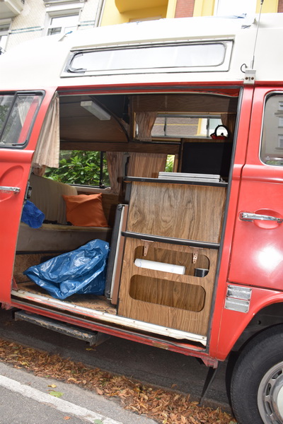

Ein erster Einblick von außen. Der Klapptisch nach außen ist abgeschraubt, aber mit dabei.

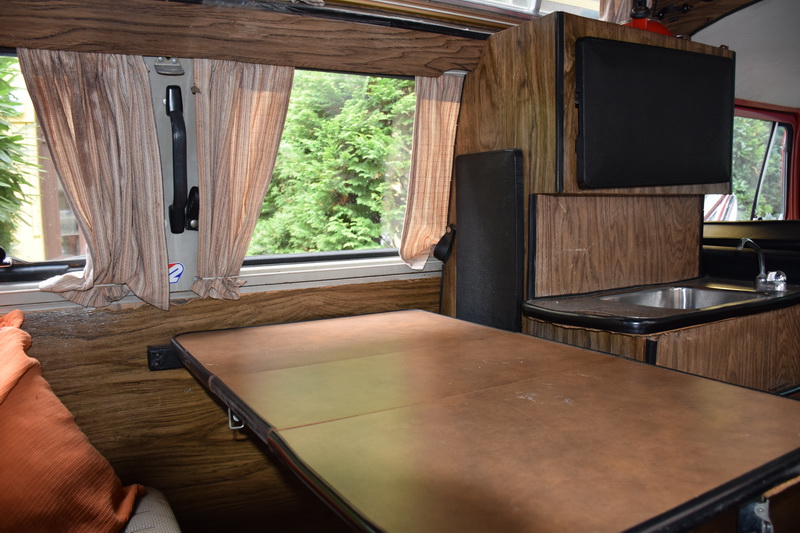

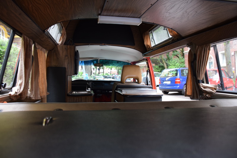

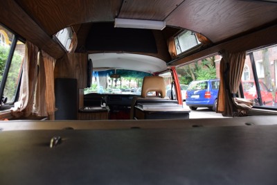

Der Blick nach vorne. Ein Helsinki ähnlicher Grundriss

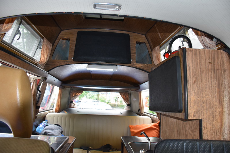

Der Blick nach hinten. Zu den Fächern oben rechts und links gibt es auch noch die passenden Blenden mit schwarzen Schaumstoffüberzug.

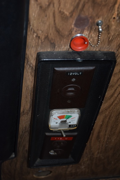

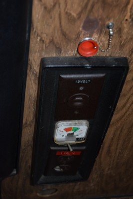

Spannungsversorgung am Küchenschrank im Mittelgang.

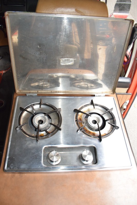

Der 2-flammiger Gasherd bekommt wie der Gastank, der schon ab ist, leider keine Zulassung. Ich versuche zumindest das Gehäuse wiederzuverwenden, wenn es möglich ist vernünftige Brenner einzubauen.

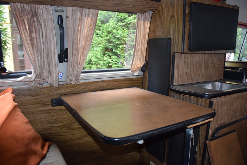

Der fest installierte Klapptisch in der Kurzversion ....
... und mit praktischem Zwischenstück in der Langversion.

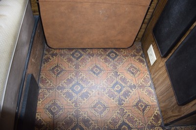

Das Bodendesign wird im Verkaufsbeleg mit "spanish tile" angegeben. Links ist eine kleine Klappe unter der serienmäßigen Sitzbank.

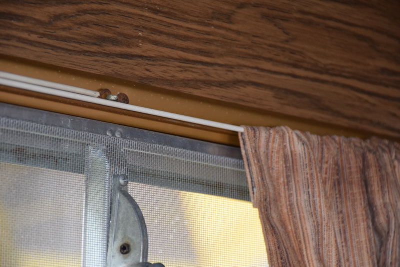

Kleines praktisches Detail. Unterbrochene Spannleinen zur besseren überlappung der Vorhänge.

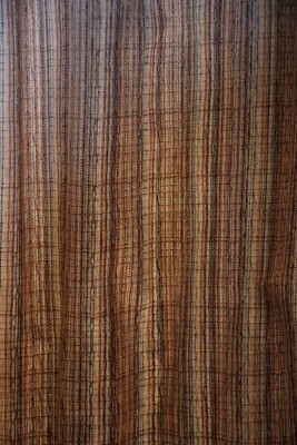

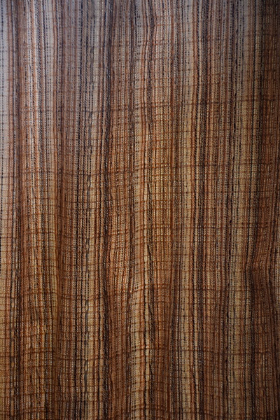

Die Vorhänge wurden übrigens mit "Design Flame" beschrieben, bin aber nicht 100%ig sicher ob noch original.

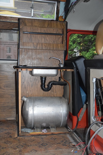

Der Frischwassertank aus Alu ist unter der Spüle verbaut. Nicht besonders platzsparend und dazu noch latente Gefahr von unnötigem Kondenswasser.

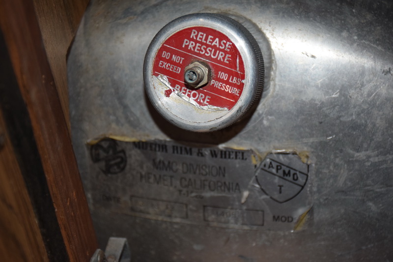

Der Drucktank funktioniert ähnlich wie beim Scheibenwassertank. Erst pumpen, dann waschen.

Der Tank kurz vorm Ausbau.

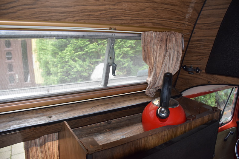

Die oberen Ausstellfenster werden aufgekurbelt und haben Moskitoschutz.

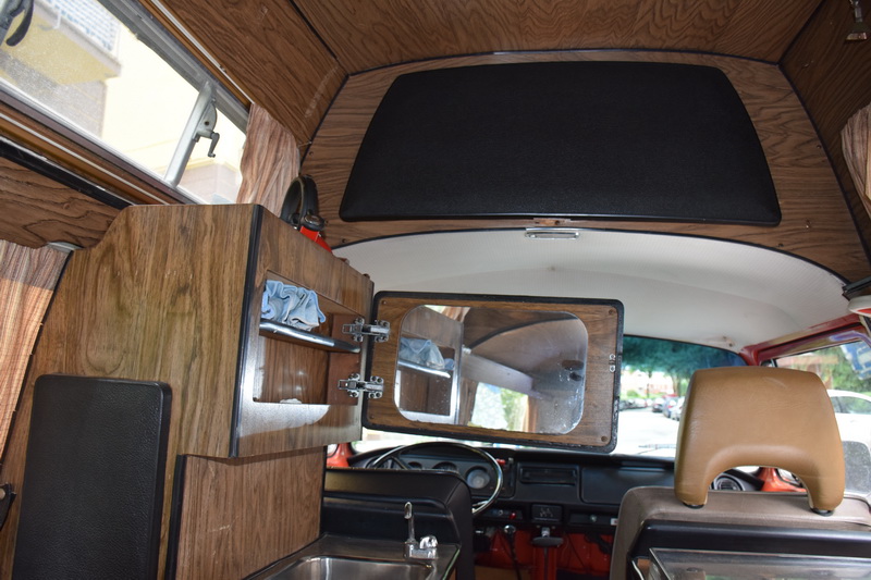

Kosmetikspiegel auf amerikanisch.

Was isn das für ne Bombe da im Schrank? Doch nicht etwa n Gastank, oder?

Die Bombe ist fürs Frischwasser.
