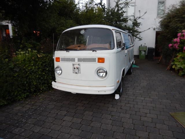

Also ich bin Max und habe zusammen mit meinem Vater vor etwa 2 Wochen einen T2B welcher aus Arizona/USA Importiert worden ist gekauft.
Und wie es der Wagen so will muss er erstmal überholt werden.
Aktuell suchen wir alle durchrosteten Stellen zusammen um uns ein Bild zu machen wie viel Ersatzbleche wir brauchen.

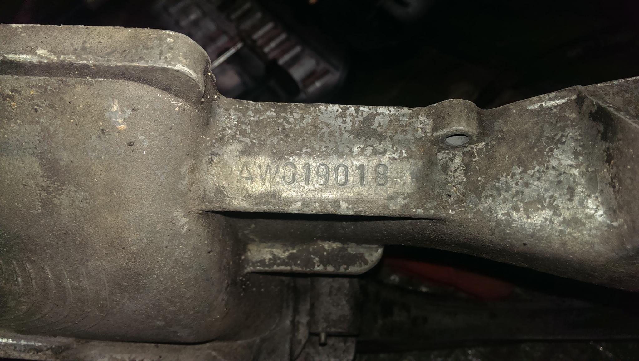

Denn der Kennbuchstabe auf dem Lüftungskanal ist AW 019018

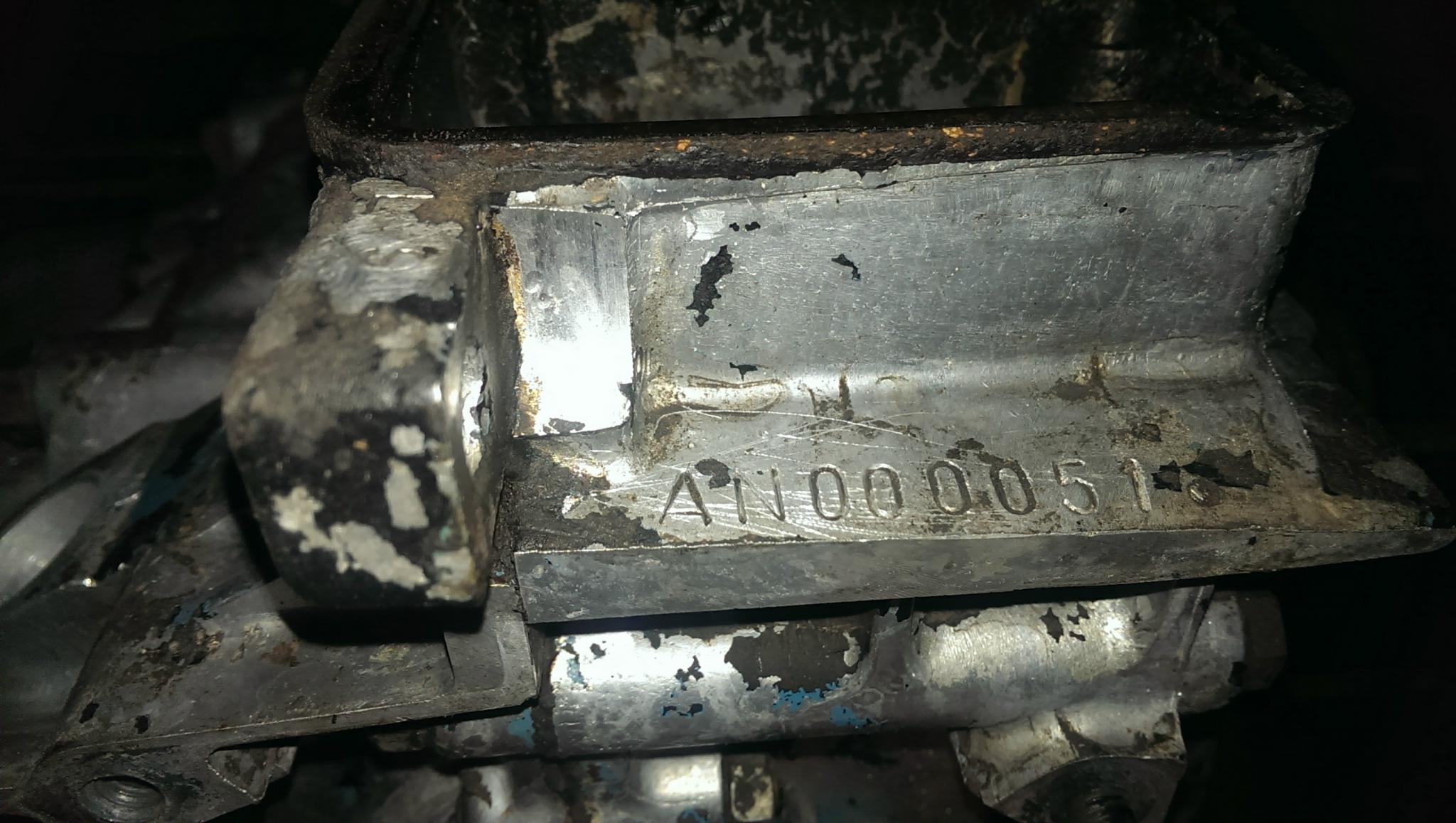

Der Kennbuchstabe auf dem Motorblock ist AN000051
Die Daten der Plakette geben als motor folgenden aus:
Type of engine Type 4 (ED) - 1795cc, 51 kW (70 bhp DIN)
Unter http://www.p914.com/p914_vin.htm steht der Motorcode AN für einen Porsche 914 Motor von 1974... also doch?

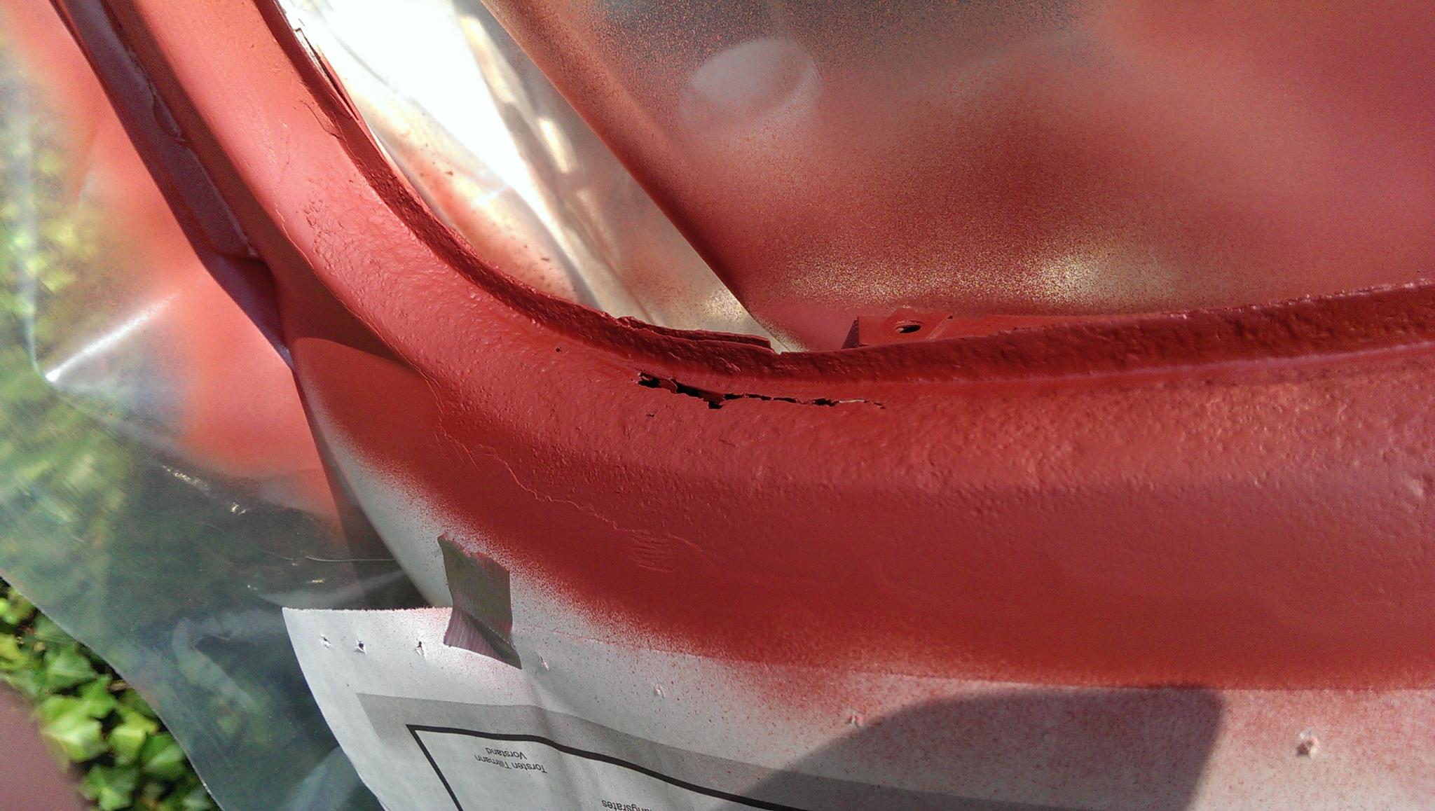

Durchforstungen gibt es insgesamt 2.
1. Batterie Boden ( 1 cm breit 10 cm lang)
2. Frontscheibe in der in Fahrtrichtung rechts liegenden ecke des Fensterrahmens.

Der Motorcode gibt mir jetzt aber dann doch noch ein paar Rätsel auf.
Wir sind gerade zu viert dabei den Motor Komplett zu zerlegen und anschließend nach entsprechenden Arbeiten wieder neu aufzubauen.
Was müsste denn verändert werden damit der Motor für den Bus in frage kommt oder was wäre sinnvoll?
Max
Hat der Motor Vergaser? Wenn ja welchen Typ ?: normalerweise gehören auf AN 36-40 PDSIT SOLEX drauf. Dieser Motortyp wurde auch mit 85PS und selbigen Vergasern im VW412LS (ich dachte eigentlich auch: nur da ) verbaut. Ist der Bus in Deutschland schon betrieben worden? - oder ist der Motorumbau in USA gemacht worden?
Wenn Ihr neue Ventile braucht so sollten im Transporter-Einsatz natriumgefüllte Auslassventile (analog AP) verbaut werden.
Da das Triebwerk und die Papiere aber so einen Motornummern-Mix aufweisen würde ich nach Zerlegung erstmal alles genau vermessen (Hub/Bohrung/Nockenform/Kolbenmuldentyp) damit Du weißt was hier auf der Werkbank liegt.........

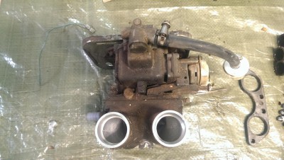

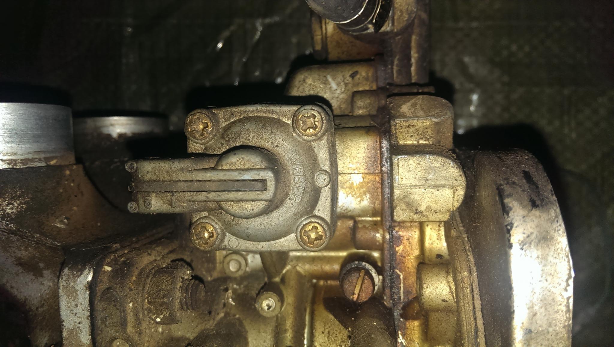

Also der Vergaser hat auf einem teil klein WEBER stehen...
Ist das jetzt gut oder schlecht?
Es handelt sich um einen einfach Vergaser.

Der Vergaser wird Dich nicht glücklich machen. Also eher schlecht. Typische US-Nachrüstung wenn beim AW oder ED die Einspritzanlage den Dienst quittiert hatte und den Besitzern die Reparatur ersatzteilmäßig zu teuer wurde. Aber auch Ausdruck einer gewaltigen Patchwork-MotorMontageorgie. Schon mal damit gefahren? Vmax? Verbrauch, Geräusch insbesondere bei Vollast? Falls der TÜV es bemerkt bekommst Du ihn nicht abgenommen. Lass ihn fürs Erste so schmutzig wie er ist. Und dreh nicht dran rum. Kaum einer versteht es mehr diese Nachrüst-Kit-Vergaser sauber einzustellen. Gleichwohl kann man sie in USA noch kaufen. Ist nicht original und schon gar nicht 914VoPo. Allenfalls zeitgenössisch :wink:
Empfehlung: such Dir langfristig eine Zwei-Vergaseranlage mit passendem Luftfilterkasten und Betätigungsgestänge, die auf AN ein Mustergutachten hat und dann einen Prüfer der Dir AN im Bus in Analogie zum AP einträgt. Gut wäre eine SOLEX-Anlage 36-40 für AN (75-85PS) , für die Analogie-Idee zu AP wäre 32-34 PDSIT2-3 (68PS bei 1,8 l Hubraum) der bessere Ansatz. Ein originaler AP-Motor 1,8 68PS macht völlig ausreichend Fahrspass - sei versichert.
