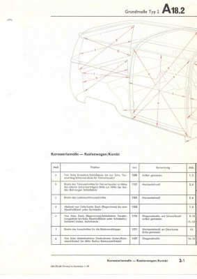

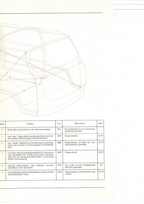

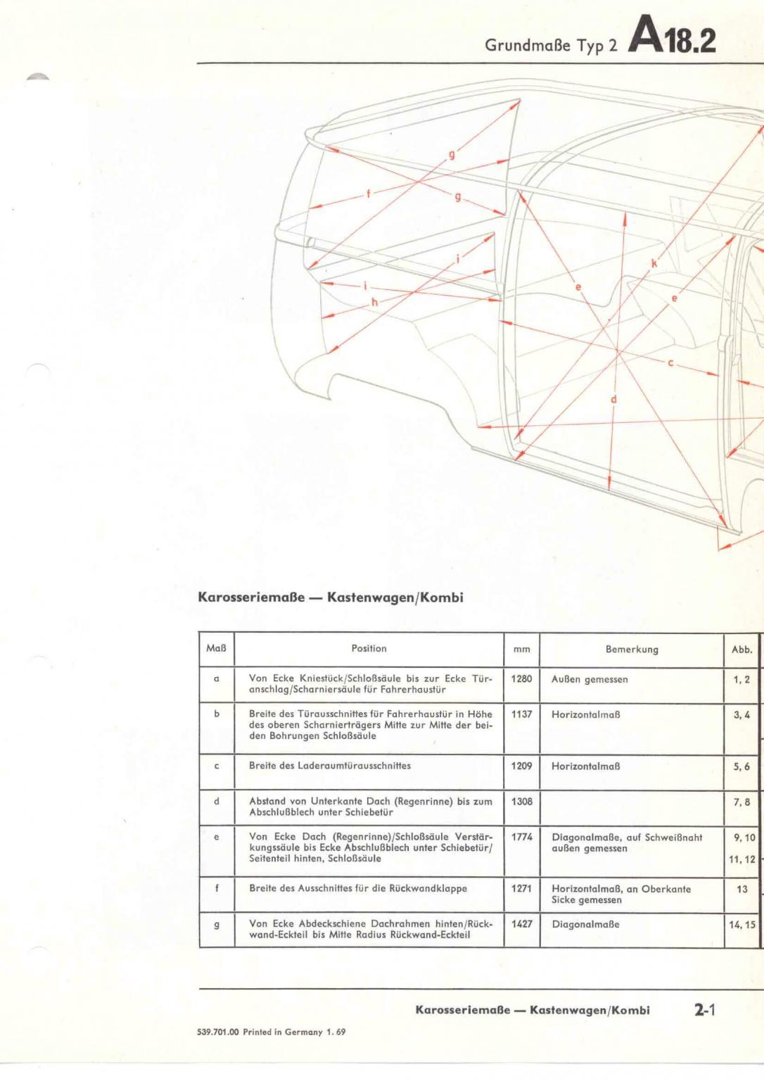

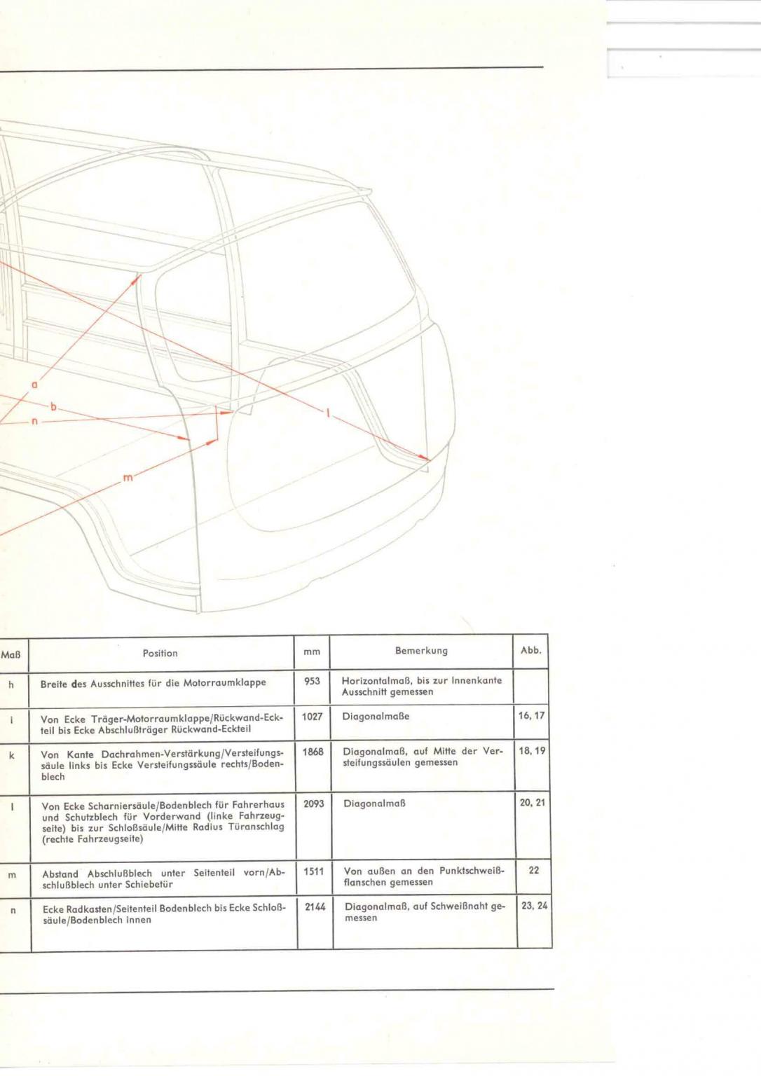

Ich hab mal die Übersicht der Grundmaße vom Kastenwagen & Kombi aus dem RLF angehängt (falls Du die noch nicht hast),
ich glaube die wirst Du brauchen können :wink:
