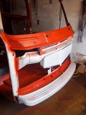

Beitrag von Roger211 » 27.03.2015 01:56
lange nichts mehr hier geschrieben! Konnte eine Zeit lang nichts am Bus machen.
Jetzt mal wieder ein paar Bilder ins Album gestellt!
Vorne rechts Radkasten Kniestück und Fußraum fertig.
Hinten rechts Batteriefach und hintere rechte Ecke erneuert!
Gruß Jens

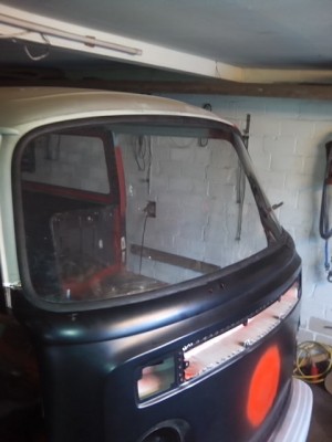

Beitrag von Roger211 » 23.04.2015 21:45
gibt wieder was neues bei mir! Hier mal zwei Bilder, der Rest im Album. :D
Jens
