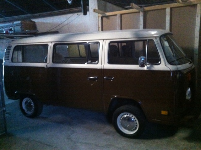

nachdem ich nun schon einige Monate Besitzer eines T2 bin und hier mitlese, wollte ich mich und meinen Bus mal vorstellen. Einige kennen mich schon, ich war Ende Juli beim Stammtisch Ruhrgebiet und werde da auch wieder auftauchen

Zum Bus:
Beim Bus handelt es sich um einen rostfreien T2 Kalifornien Import im Erstlack. BJ 77, 2 l Einspritzer. Zur Zeit bin ich dabei, den Wagen TÜV fertig zu machen. Leider war der Motor ziemlich auf, so das eine Motorrevision erforderlich ist. Was bisher gemacht wurde:
Motor und Getriebe ausgebaut
Motor Zerlegt, Teile, die überholt werden müssen, zu Ahnendorp gekarrt
Antriebswellen überholt
Bremse hinten überholt
Bremsschäuche gewechselt
Benzinleitungen gewechselt
Getriebe und Antriebswellen wieder eingebaut
Zeitgenössisches Radio aufgetrieben
Noch zu tun (für den TÜV):
Motor zusammenbauen (wahrscheinlich mit 270° Schleicher Nockenwelle und 914er Flachkolben
Vorderachse überholen, da ist es wie es aussieht mit ein paar neuen Spurstangenköpfen und 2 neuen Mäntelchen für die Traggelenke getan.
Mono Radio anschließen (Dolby Digital 1.0
Einstellarbeiten
Noch zu Tun (später)
Westfalia Schlafbank nachbauen (gut, dass ich Schreiner gelernt habe)
Zweitbatterieanlage einbauen
Vorhänge schneidern (das macht meine bessere Hälfte)
Küchenblock und Porta- Potti Staukasten in den Bus stellen (Habe ich noch vom t4)
In den Urlaub und zum Bulli- Treffen fahren
