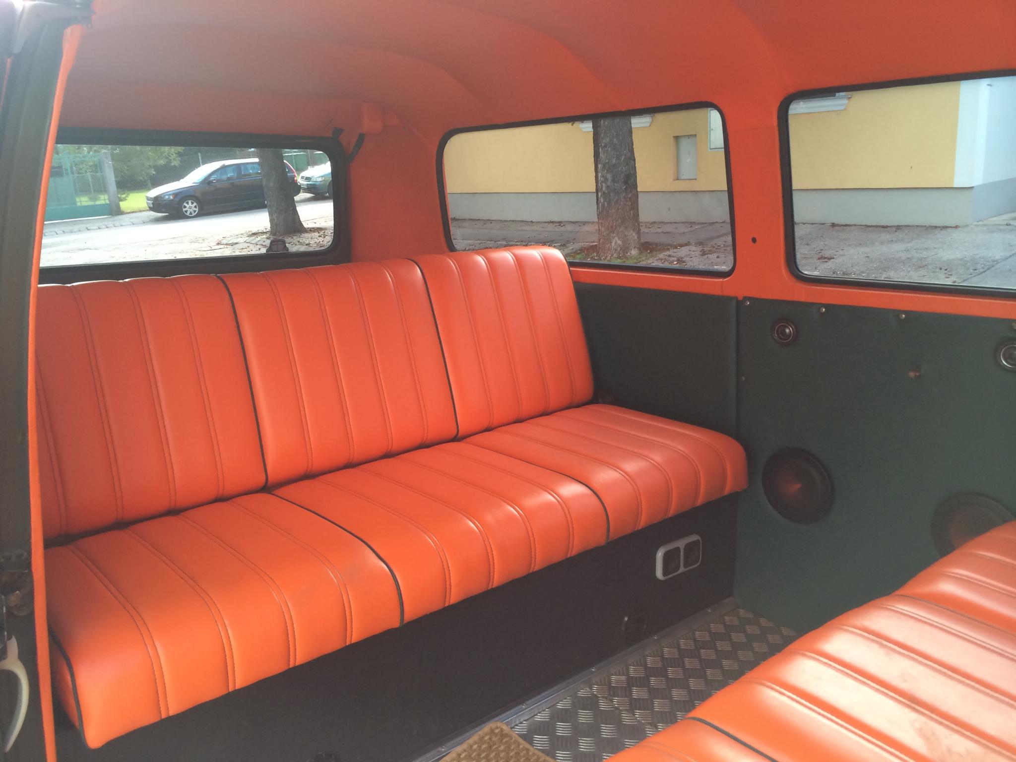

Ein deutsche Bundeswehr T2ab BJ 72 wurde vor ein paar Jahren in Ungarn restauriert und als "Partybus?" eingesetzt.
Der Preis für eine gute Basis war meiner Meinung nach in Ordnung, innen wurde alles mit orangen und grünen Leder überzogen, eine Musikanlage wurde eingebaut mit kräftig Bums, Neonlichter, Spannungswandler, 4 x 220V Steckdosen, zweite Batterie usw.
Die Farbkombination ist für mich jedoch leider nicht das ware, so wird er immer Winter zerlegt und neu lackiert in Mint und Weiß. 8)

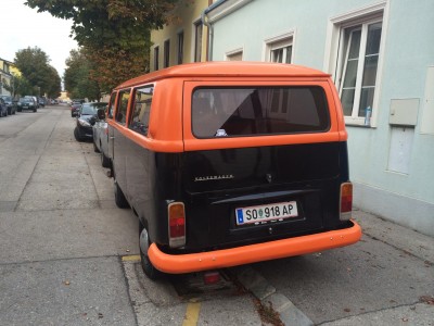

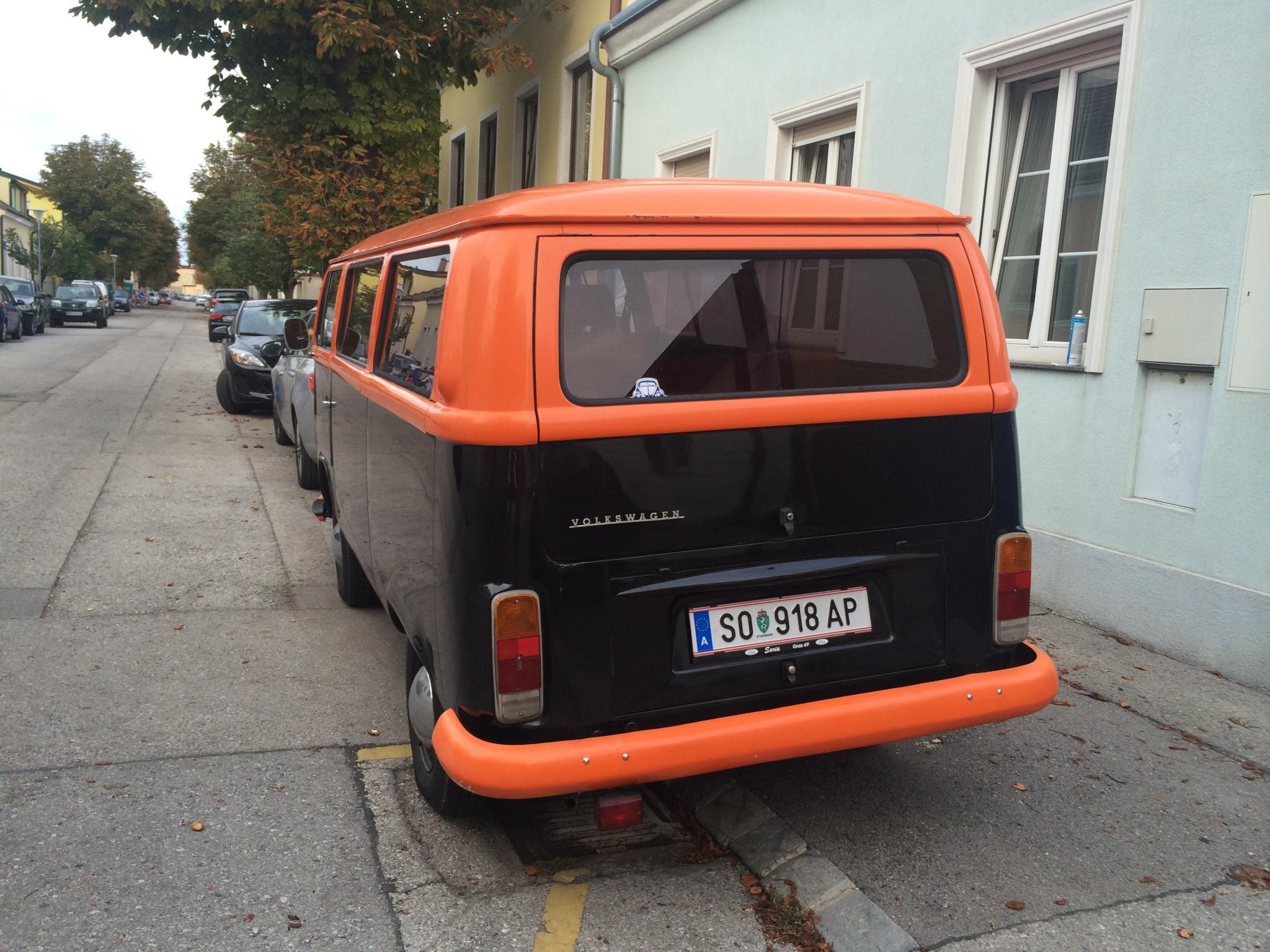

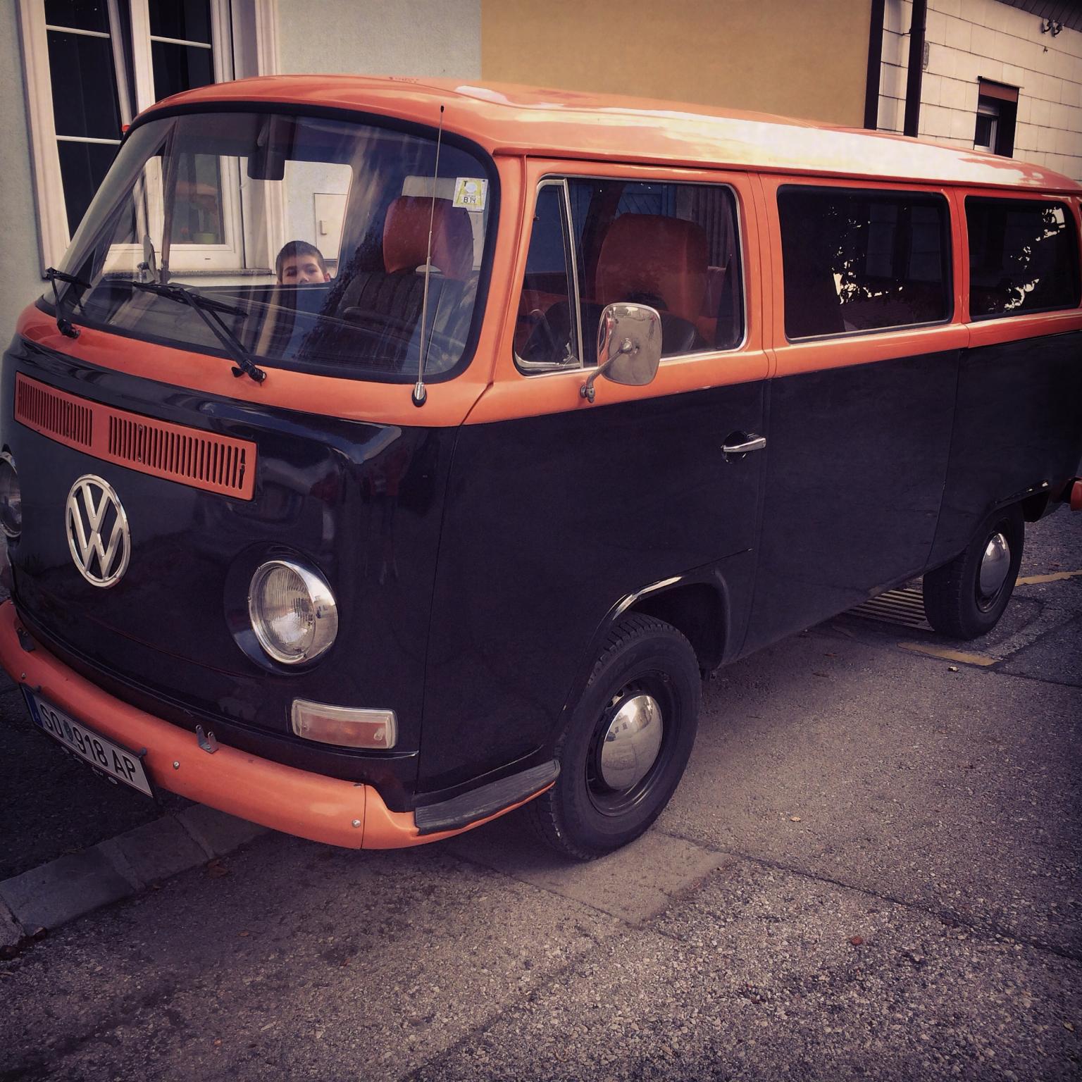

Hier noch 3 Fotos nachdem Kauf.

Hallo!
Warum hast du eine SO Kennzeichen, wenn du aus Guntramsdorf bist? Das ist auch min Bezirk, bin aus dem ehemaligen Bez. Radkersburg.

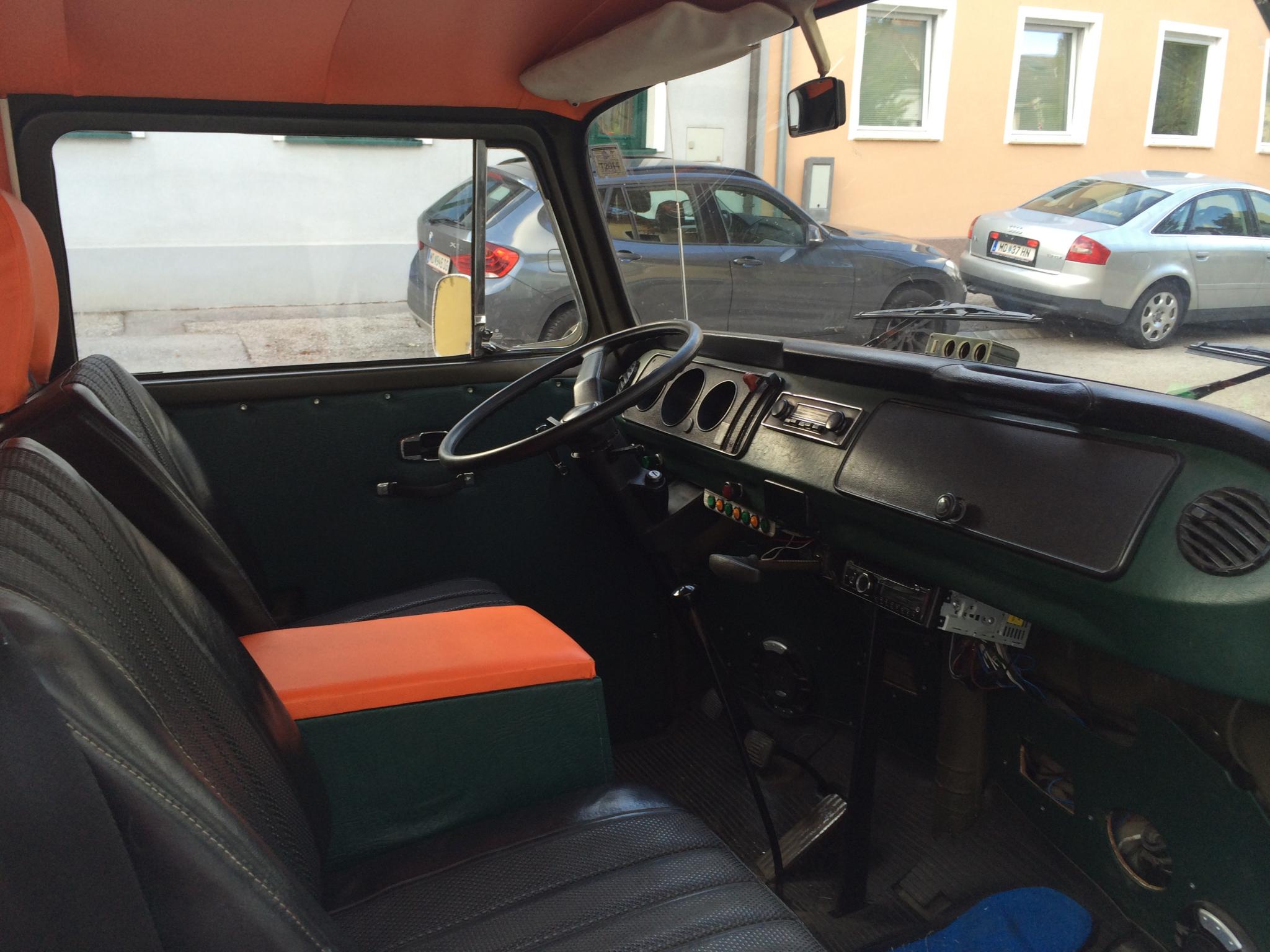

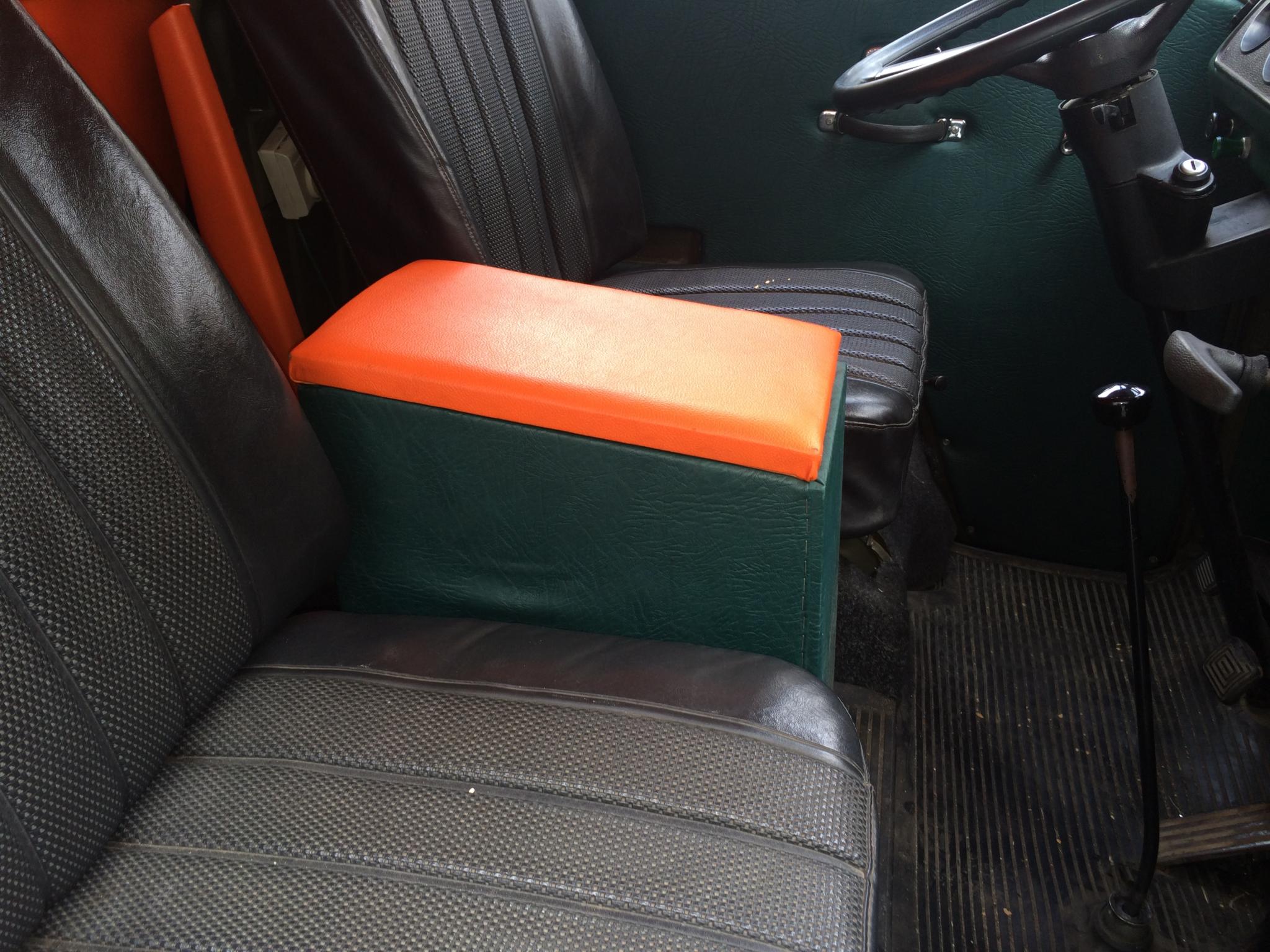

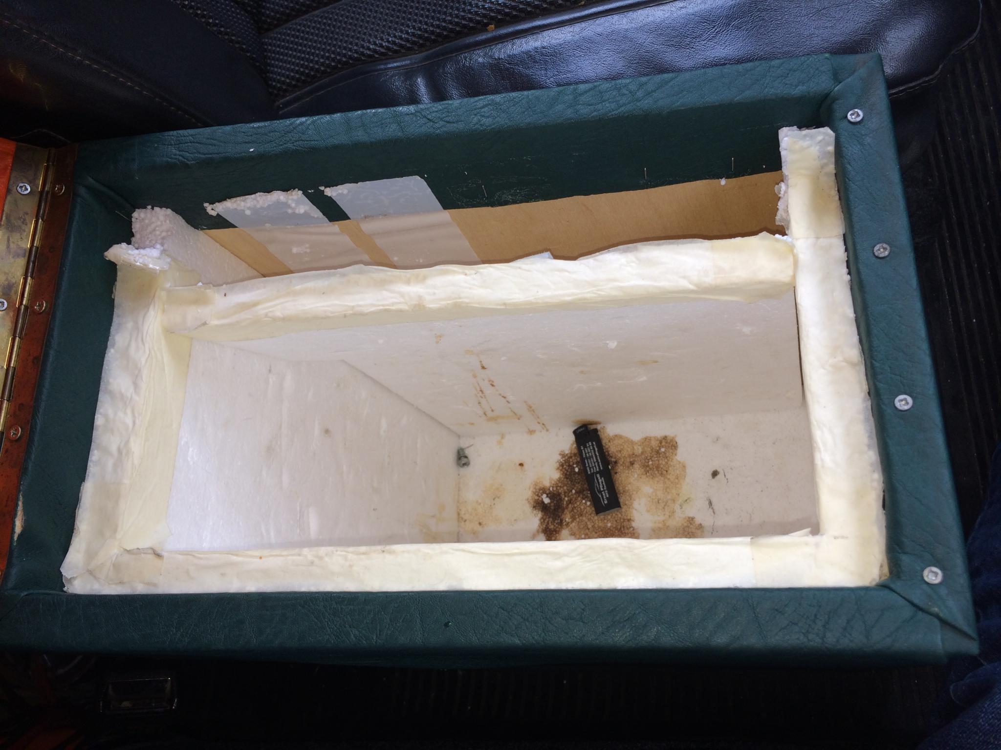

Schöner Bus! Mich würde mal deine Mittelkonsole interessieren weil ich sowas auch gerne hätte.Kannst mir ein paar Photos davon machen? Auch wie die innen aussieht.
Das wär cool

Die Farbkombination ist für mich jedoch leider nicht das wahre.....8)
.... und da bist du nicht alleine mit, das ist ja voll porno :shock:
Hauptsache die Blechsubstanz ist gut, alles andere lässt sich günstig ändern.

Bist du dir sicher, dass es sich um einen 72er handelt?
Die Front ist die eines T2B, welche (halbherzig) auf A-Optik umgebaut wurde. Die Lenksäule passt auch nicht zum 72er Baujahr.

Steve hat geschrieben:Hi, herzlich willkommen im Forum.
Stefan
Ohohoho :shock: Recht hatter der Stefan.
Das ist ne umgestrickte T2b Karosse...... da würde mich mal die Fahrgestellnummer interessieren.
Auf jeden Fall kein Mj. 72 und auch kein Bj.72 eher so 76-78.

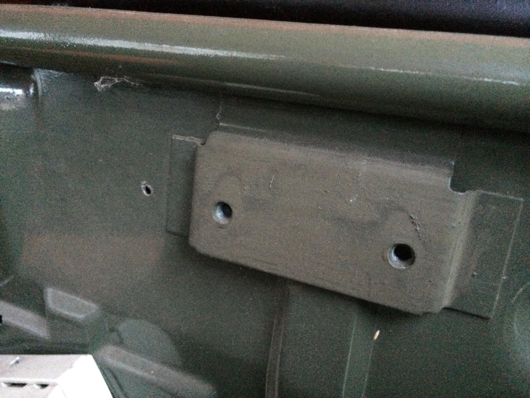

Hallo Gernot,
studier mal Deine Fahrgestellnummer und M-Plate - die verraten Dir Baudatum und Auslieferungszustand...
Was man bei dem doch sehr verbastelten Zustand noch erkennt ist,
dass es keinesfalls T2a und kein T2ab ist, da man deutlich Bastel- und Spachtelspuren sieht und Radläufe etc einen T2b verraten.
Nach Armaturenbrett, Motorklappe und Heckschlösser tippe ich auf die Modelljahre 1977-1979.
Das Heckblech unter der Motorklappe ist auch verbastelt und wahrscheinlich nachträglich als Repro reingelötet,
sonst würde es allein auch auf ein ganz spätes Modelljahr deuten wegen 3. Loch für Hohlraumschutz.
Sorry als Oldtimer eher sehr verbastelt für deutsche Verhältnisse - leider typisch für Osteuropa-Restos... :roll:

Hier noch ein Bilder von der Mittelkonsole, diese wurde aus MDF Holz gefertigt, mit Leder überzogen und innen mit Styropor verkleidet. Ein ungarischer Kühlschrank :lol:
Der Bus ist laut Papiere ein 72er! Die Fahrgestellnummer stimmt (jetzt) überein mit dem Typenschein.
Das es ein umgebauter T2b ist sieht man auch am Tankdeckel oder der Kante am Frontblech unten.
M-Plates war hintern Sitz und wurde entfernt (siehe Foto) :sad:

@Toni: Die Kennzeichen waren vom Verkäufer, habe ihn mit diesen überstellt.
Angemeldet ist er auf MD-TYP 2 :gut:
