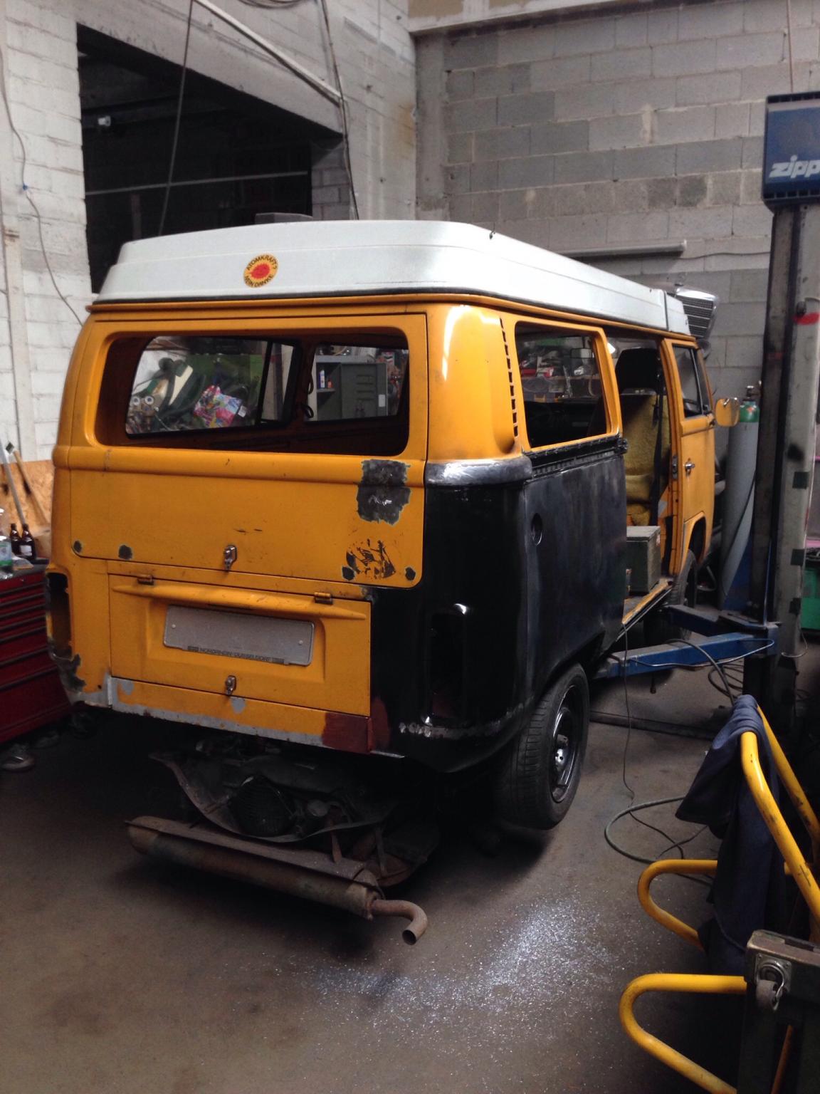

Ich habe durch einen Zufall einen T2b Original Westfalia Bulli in einer Scheune gefunden.
Der Bulli stand im Osten ca 25 Jahre in einer Scheune. Er war teilzerlegt und Motor und Getriebe ausgebaut aber mit dabei, allerdings bei Besichtigung nicht vor Ort.
Ich bin dann am 12.07.2014 direkt mit Autoanhänger dort hin gefahren und habe den Bulli nach Besichtigung und härter Preisverhandlung mitgenommen
Der Bulli wurde damals schon mal geschweißt, linker Schweller und Wagenhebertraverse, was auch gut gemacht war.
Das rechte Seitenteil allerdings nicht so gut. Sonst war die Karroserie im guten Zustand, bis auf Kratzer und Dellen.
Die original Westfalia Ausstattung war auch noch bis auf einige wenige Teile vorhanden und noch im guten Zustand.
Zu diesen Zeitpunkt wusste ich noch nicht ob der Motor läuft und das Getriebe dabei ist!
Tachostand war laut Km Anzeige 83336 km, 1 Hand!!! Leider fehlte der Kfz- Brief.
14 Tage später holte ich dann den Motor mit Getriebe ab.
Am nächsten Tag besorgte ich mir noch den fehlenden Anlasser und startete den Motor natürlich wurde vorher alles geprüft usw. Was soll ich sagen, er sprang ohne Probleme an und lief ganz gut
Ich war echt begeistert!
Jetzt hatte ich eine verrückte Idee!
Anfang Oktober damit in den Urlaub fahren!!! Hört sich verrückt an aber ich habe es geschafft um das Ganze abzukürzen
Ich habe am 29.09.2014 TÜV und H-Kennzeichen bekommen
Es war zwar viel Arbeit aber es hat sich gelohnt.
Es sind viele Arbeitsstunden in den Bulli geflossen und auch ein wenig Geld
Am 05.10.2014 sind wir dann damit 2Wochen in den Urlaub gefahren, nach Spanien Costa Blanca, und der Bulli hat die 4206 km gut überstanden

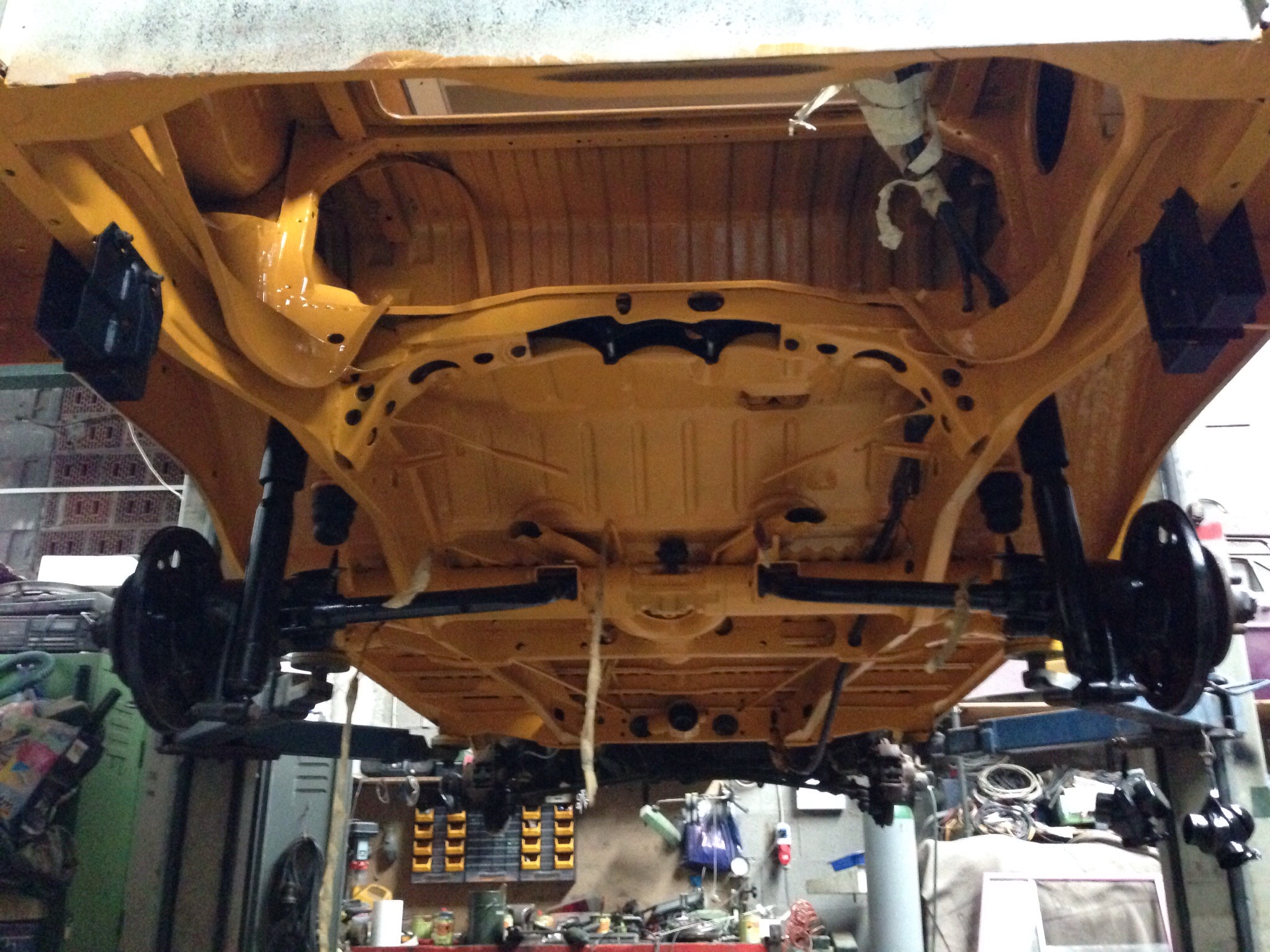

Es war natürlich einiges was überholt werden musste, beschreibe es mal kurz!
Unterboden entrosten, Rostschutzgrundieren, Lackieren, Versiegeln.
Seitenteil rechts neu einschweißen sowie die Rechte Ecke.
Vorne rechts ein kleines Blech einschweißen das wärs mit den Schweißarbeiten.
Einige Züge neu, Bremsen komplett Neu, Stoßdämpfer neu usw.
Felgen und Stoßstangen Sandstrahlen neu lackieren.
Der Bulli wurde hinten nur beilackiert sonst hätte ich es zeitlich nicht geschafft.
Er ist zwar von Außen nicht ganz so schön aber das war auch nicht das Ziel!
Ich möchte den Bulli einfach so ein paar Jahre nutzen und Spaß haben und wenn ich Lust habe wird er auch nochmal komplett lackiert und richtig schön gemacht
Ich hoffe er gefällt euch?
Gruß André
