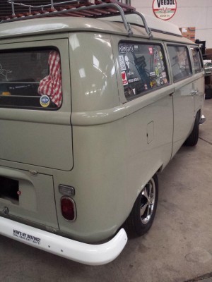

Es handelt sich um einen VW T2a mit der Lackfarbe L345.
Dieser wurde am 3. März 1971 produziert und anschließend nach Lage / Lippe mit seinem 1600er ausgeliefert.
Im Laufe seines Daseins hat ein nicht unbegabter Mensch dem Wagen ein Hubdach verpasst und einen Innenausbau mit seitl. Sitzbänken nachgerüstet.
Danach wurde gelebt / gefahren / benutzt...
Vor zwei Jahren konnte ich den Wagen dann käuflich erwerben, nachdem es einiges an Überzeugungsarbeit gekostet hat.
Der ehemalige Besitzer hatte den Wagen noch mit einer verst. Vorderachse und einem 2 Liter Typ 4 versehen und seit 2001 in einer Scheune stehen gehabt, die manchmal etwas mit Feuchtigkeit zu kämpfen hatte.
Dies hinterließ leider auch seine Spuren an der Substanz, nachdem ich Ende 2013 mit der Sanierung begann.
<150 Stunden Arbeit am Unterboden inkl. einiger neuer Bleche / Wagenheberaufnahmen / etc.
Aus dem anfänglichen Oben-Hui-Unten-Pfui - Projekt wurde nun doch eine Vollrestauration. Einhergehend mit neu gepolsterten 924 Stühlen und braunem Westfalia - Karomuster + angefertigtem Teppich im gesamten Fahrzeuginneren und dem Vorhaben, die Möbel neu anzufertigen (Fotos folgen).
Außen machen mittlerweile ein Satz Repro - Füchse und das ein oder andere Accessoire einen schlanken Fuss.
Um keine Pedale treten zu müssen, sorgen zukünftig ein aufgearbeiteter 2 Liter Typ 4 mit stehendem Porsche - Gebläse und 40er Weber in Verbindung mit einem langen T2b - Getriebe für Vorschub.

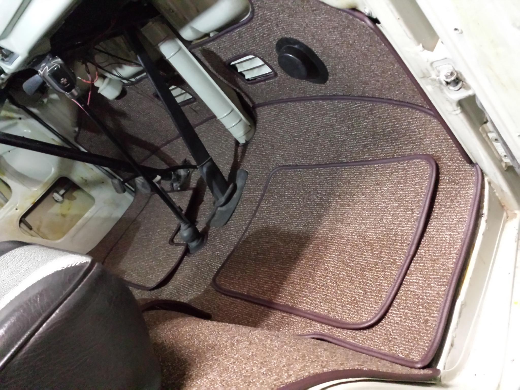

herzlich willkommen hier im Forum und Glückwunsch zu deinem Bulli. Wir hatten uns ja schonmal mal kurz in deiner Werkstatt kennenlernen dürfen (Rep.-Satz-Hauptbremszylinder). Wer hat dir die Teppiche und Kick-Panels angefertigt, ein Sattler oder hat die einer der einschlägigen Händler im Programm?

Den Teppichsatz habe ich in Eigenregie realisiert.
Darunter fallen Teppich vorne, Fußmatten, Kick-Panel, Durchgang, Teppich hinten und der Bereich über dem Motorraum.
Ich habe mir Teppich (Vorwerk, Meterware) besorgt und wild drauf los geschnitten inkl. Pappschablonen / alte Gummimatten als Muster.
Die fertigen Stücke habe ich dann jedoch zu einem Sattler gebracht, der mir die Ränder mit einem Lederstreifen eingefasst hat.
Der finanzielle Aufwand war wirklich überschaubar. Der Faktor Zeit ist größer gewesen - besonders bei der Qual der (Teppich-)Wahl...

willkommen im Forum und Glückwunsch zum schönen Bulli. Welche Spezifikation hast du beim Teppich gewählt und was hast du hinten unter dem Teppich? Eine Holzplatte, Isolierung, ... oder den Teppich nur aufs Blech gelegt? Vielleicht hast du ja noch 1-2 Bilder vom Innenraum?

Im hinteren Bereich ist eine Mischung aus 3mm Holz / Dampfsperrenfolie und Vlies. Über dem Motorraum bzw in den "Außenwänden" habe ich hydrophobes Isomatten - Material verbaut.
