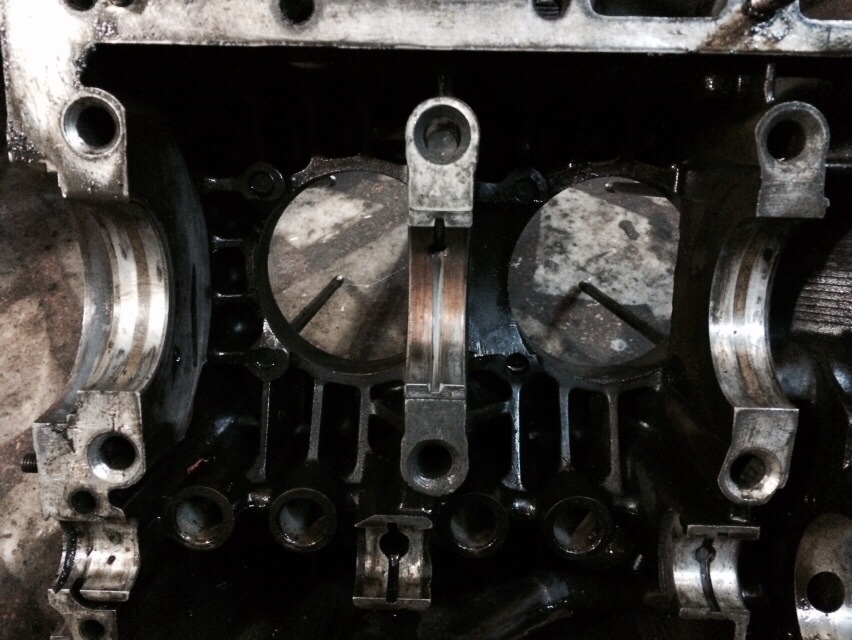

Als dann der Winter endlich vorbei war (vor etwa 1 Monat), wollte ich den Bulli mal von einem anderen Mechaniker total überprüfen lassen da wir diesen Sommer eine Reise von Istanbul nach Galizien (Spanien) planen und ich wissen wollte wie es um den Motor steht. (Details und wahrscheinlich viiieelee Fragen zur Reise spaeter :D )

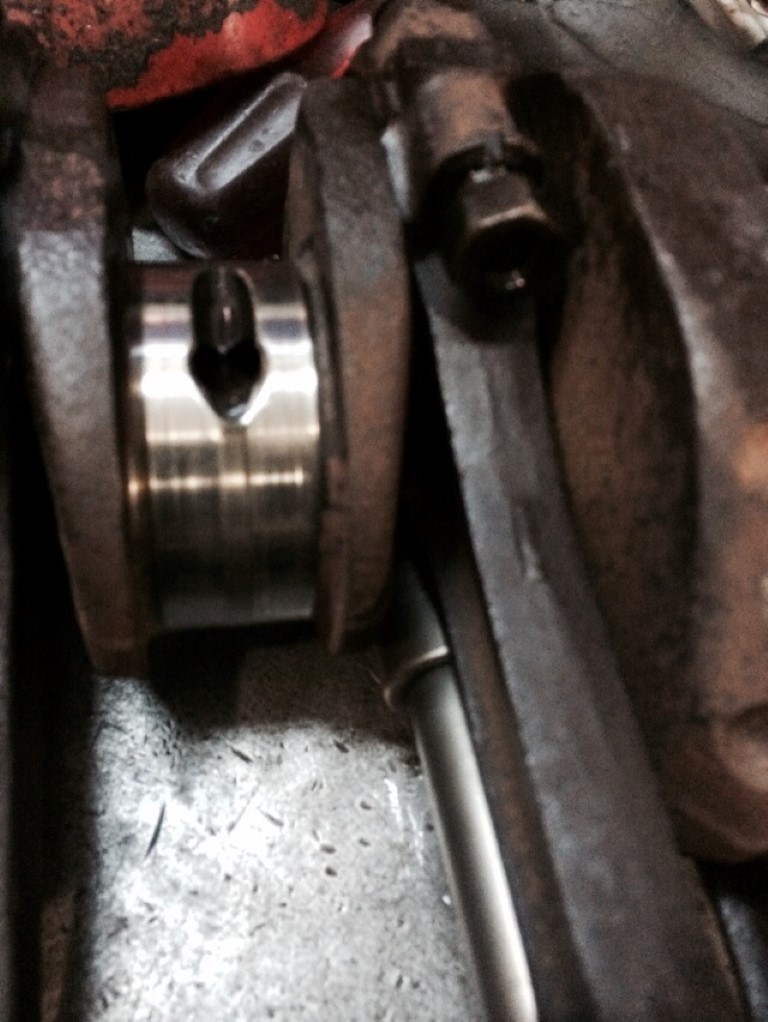

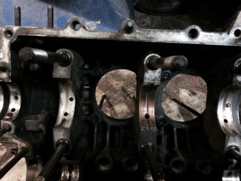

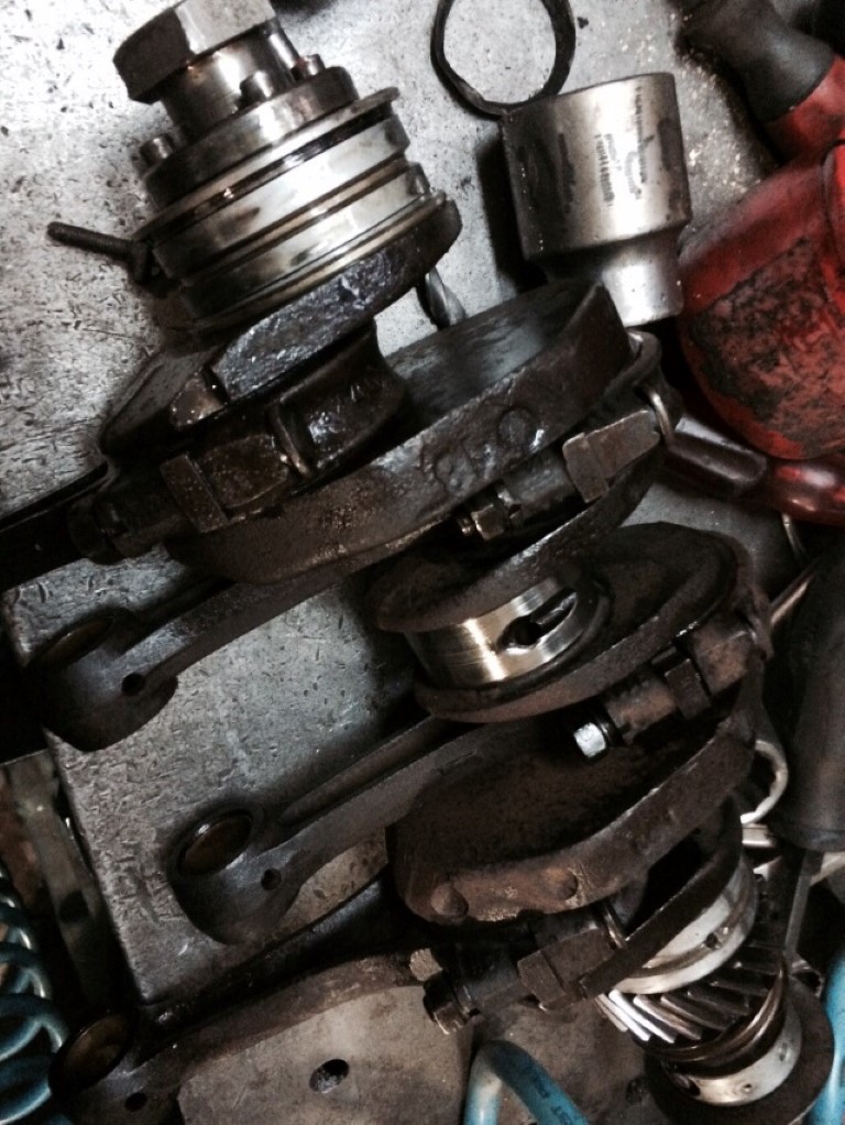

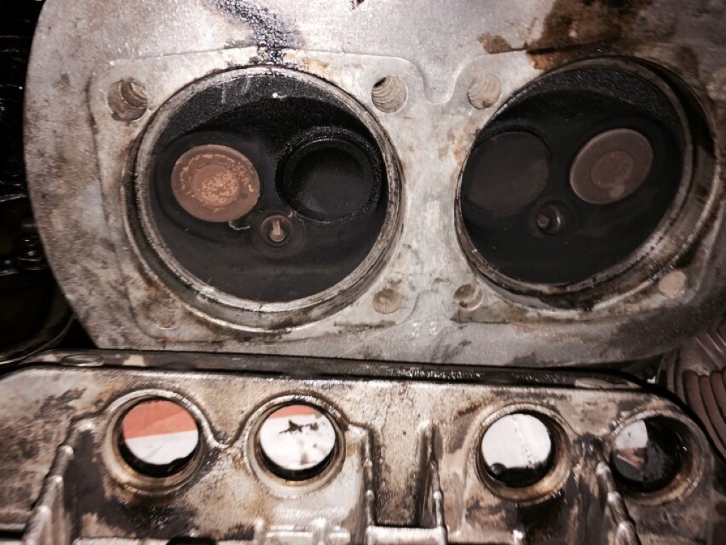

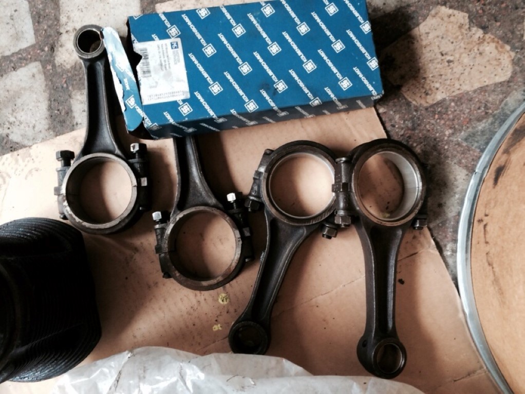

Dieser "neue" Mechaniker wurde mir von einem anderen Bulli Fahrer empfohlen und scheint ziemlich seriös zu sein. Nun gut, also habe ihm von meinem Vorhaben nach Spanien zu reisen erzaehlt und er meinte gleich dass ich mit diesem Motor nicht weit kommen werde... :heul: Also hat er mir vorgeschlagen dass er den Motor mal öffnen wird und wir dann gemeinsam entscheiden werden was zu tun ist. Das Ergebiniss ist anhand der Bilder unten zu sehen...
Anhand des Befundes dass dieser Motor nicht wirklich revidiert wurde und auch nicht für eine laengere Reise geeignet scheint, haben wir uns entschieden ihn komplett zu erneuern und gleichzeitig auf 1,8 umzurüsten. Auch werden wir alle anderen Maengel (elekrtisch, Benzingeruch, Anzeige etc) hoffentlich beheben können.

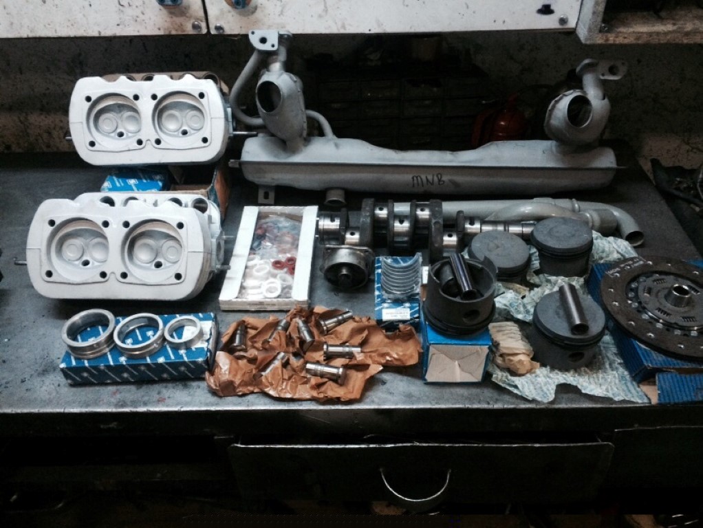

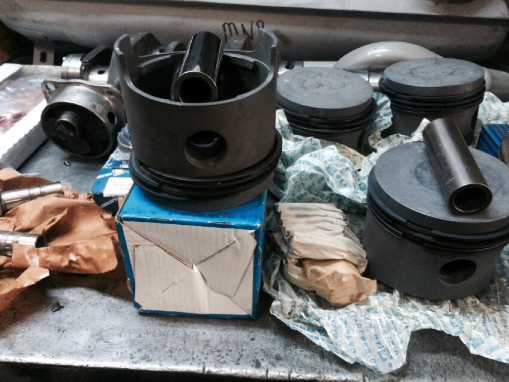

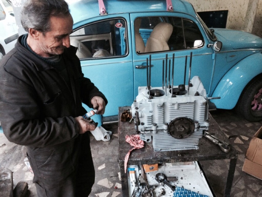

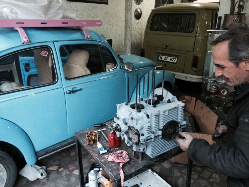

und hier noch die Pics vom neuen Motor :)
Re: T2 aus Istanbul
au weia, der erste vertrauenswürdige VW Mechaniker hat bestimmt inzwischen den guten 2 Ltr. Motor versilbert :dogeyes: und hat dir einen Schrottmotor angedreht den er bestimmt vorher schon irgendeinem billig abgeschwätzt hat.
Einen 2Ltr. gegen einen 1.6L zu tauschen war allerdings keine gute Idee :confused: denn das 2 Ltr. Getriebe passt ja nicht wirklich zum 1.6L Motor :cry:
Dann hoffen wir mal das neue vertrauenswürdige Mechaniker eine bessere Arbeit abliefert, damit er auch auf eigener _Achse in Spanien ankommt.

Ja genau das gleiche denke ich auch, den 2 Ltr. hat er bestimmt gut verkauft und mir die alte Krüke verbaut :wall:
Was meinst Du mit das Getriebe vom 2 Ltr. passt nicht zum 1,6 Ltr. Motor? Wegen der Übersetzung oder passt der gar nicht drauf?
