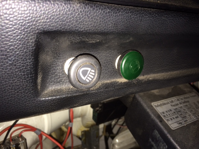

1. kennt ihr diesen grünen schalter? er hat 3 rastungen und ist beleuchtet. es ist auf dem knopf das "bosch logo" zu erkennen, es passiert nichts wenn ich die rasten durchschalte..

whiley hat geschrieben:1. kennt ihr diesen grünen schalter? ...es ist auf dem knopf das "bosch logo" zu erkennen
Original sind nur Hella Schalter verbaut - da hat jemand wohl irgendetwas nachgerüstet...
folge den Leitungen um zu sehen was... Ich sehe unter dem Armaturenbrett auch einen nicht originalen zusätzlichen Sicherungskasten.
Normalerweise ist an der Stelle der Schalter für die optionalen Kaltluftgebläse unter dem Armaturenbrett.

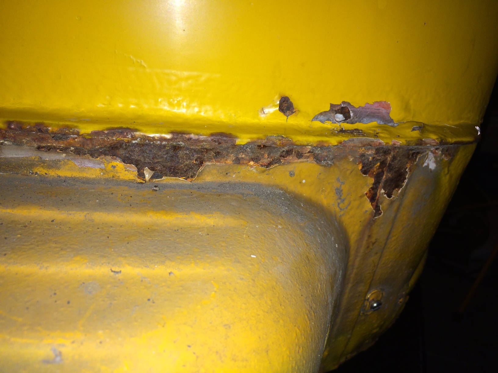

Der Windschutzscheibenrahmen sieht ganz ok aus, allerdings gibt's untenrum ein paar Probleme..
Der Falz ist an 3 Stellen durch, als Rep Blech habe ich das kleine Teil rechts und die Stoßstangen Auswölbung gefunden, die Frontmaske gibt's ja auch, aber den Unteren Teil wie beim T2a gibt's nicht extra.
Morgen werde ich mal den Lack abnehmen und alles freimachen.
Aber was meint ihr? Muss wirklich die komplette Frontmaske + seitliche Bleche + Stoßstangenaufnahme neu eingeschweisst werden? :heul: :heul:

Hey,
also das sieht komisch aus....
Mach das mal alles sauber.....
Der Prallträger wirst du bestimmt nicht tauschen müssen, einfach sehr gut entrosten.
Das Seitliche Blech zwischen Kniestück und Träger gibt es für kleines Geld.
Hier mal ein Bild von meiner Stelle:
Vorher:
Reperatur:
Grüße Daniel

super danke für die bilder, ich bin samstag wieder am bus und entferne dann den lack. Foto gibt's dann Sa abend.
Gibt es das Schwarze Rep Blech in deinem Bild so zu kaufen?
