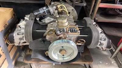

Re: [suomi_bus] und der Trend zum Zweitbus - Costa der Kasten
Kummetat hat angerufen. Der Rumpf ist fertig
Erik
Schick!
2 Fragen:
Was ist das für ein Kabel mit Gummimuffe links im Blech?
Lässt du die Öffnung im Blech hinter der Keilriemenscheibe? Ich habe es verschlossen, da ich dachte, dadurch wird Wärme Luft vom Auspuff angesaugt und mindert die Kühlung.
Luftgekühlte Grüße Magnus
2 Fragen:
sieht nach Öltemperatursensor in der Öffnung für Typ3 Öleinfüller aus...
Das Loch habe ich bei meinem Motor wieder verschlossen (mit entsprechendem Platz für den FullFlowanschluss dahinter).
