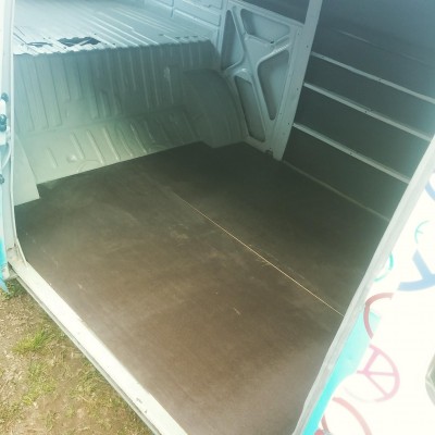

War fleißig über Ostern. Die Saison rückt näher.
Boden und Dämmung
Boden und Dämmung
