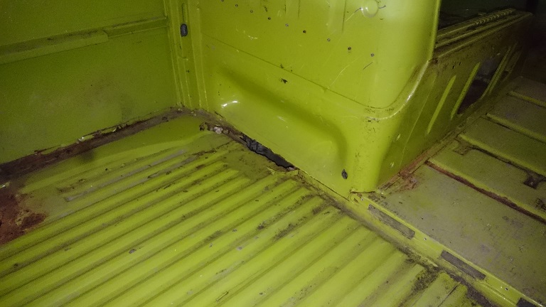

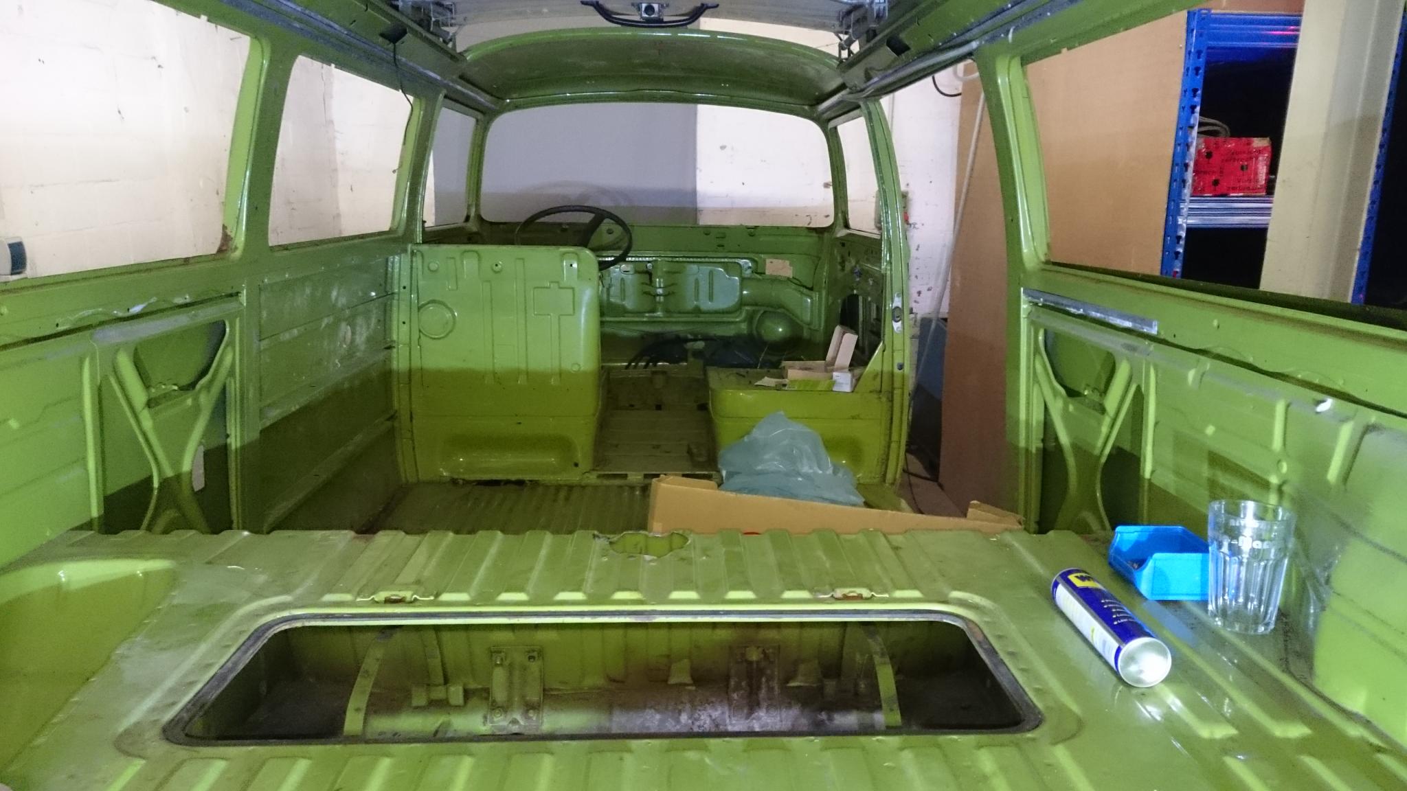

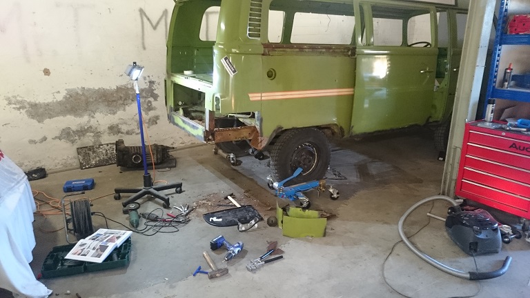

es ist viel passiert. Der Bus ist nun so gut wie leer geräumt. Motor, Getriebe, sowie das Cockpit mit Kabelbäumen ist raus. Ein bißchen Klimbim am Unterboden ist noch dran, aber das ist schnell raus.
Ich konnte es nicht lassen und hab schonmal die Ecke am nicht mehr vorhandenen Batterieblech rausgetrennt. Nach zehn Jahren raus aus dem Beruf hat das richtig Spaß gemacht :jump:
Leider war ich in meinem Urlaub den ich extra fürs Busschrauben genommen habe schön krank, sodass an der Karosse nicht mehr viel vorangegangen ist. :wall:
Wie ihr auf den Bildern sehen könnt, hab ich auch noch beim zerlegen ein paar schöne Löcher gefunden - wie das halt so ist 8)

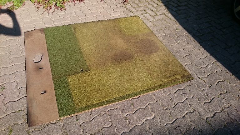

An dem Teppich hab ich hinten rechts und vorne links schonmal zwei Vierecke sauber gemacht. Der scheint noch zu retten zu sein :)
