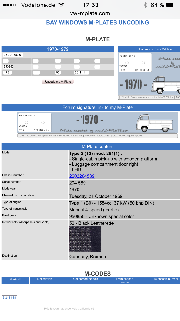

Ach ja sorry die hab ich scho entschlüsselt dank diesem Forum, laut dem müsste es doch ein t2a sein, oder???
Es waren aber die großen Rückleuchten verbaut, die Sind doch normal erst im t2b drin
Irgendwie kann ich nur die Entschlüsselung anhängen :motz:

So jetz gehts
Re: Grüße aus Bayern
war wohl voreilig, denn so wie es aussieht passt die M-Plate nicht zum Auto, denn dies ist eine Zwitter Pritsche aus dem Modelljahr 72, mit grossen Rückleuchten

Beitrag von Jettachris »
Das is jetz die Frage dachte auch erst an den Zwitter nachdem ich aber entschlüsselt hab kam alles anders
Der Zwitter wurde doch von 7.71-7.72 gebaut
was passt nicht?
die M-Plate oder hat da jemand davor scho mal geschweißt
Wie bekommt man das jetzt raus
wie schon gesagt, die M-Plate passt nicht zum Auto..... :mrgreen:
wie lautet die Fahrgetellnr????? die ist ja im Motorraum am Knotenblech sichtbar eingeschlagen...
da hätte aber jemand viel umbauen und umschweissen müssen, hintere Radläufe, dass komplette Heck, die beiden Kniestücke vorne und die Scheibenbremsen vorne.
